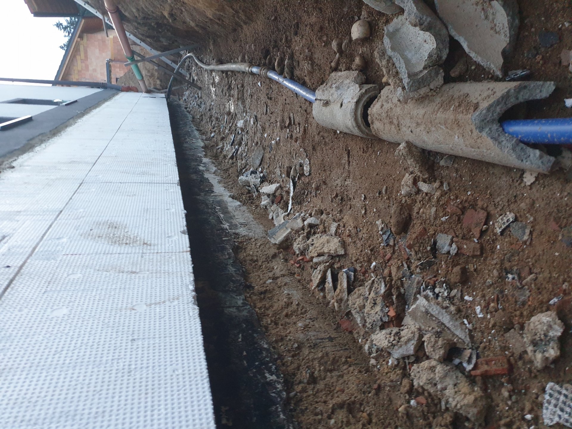

    ich habe eine Frage zu der Abdichtung meiner Einliegerwohnung, die halb unter der Erde liegt.

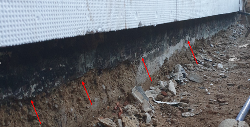

    Haus ist ~Baujahr 1980, die Sickerung / Drainage wurde mittels Betonrohren mit Löchern gemacht, die auf Höhe der Mauersperrbahn anbetoniert wurden. Diese habe ich nun abgestemmt.
    Wie auf den Bildern zu erkennen, wurde hier auch mit der Abdichtung der Mauersperrbahn gespart, bzw. gar nicht gemacht.
    Über die Jahre hat sich natürlich jetzt die Feuchtigkeit ins Gebäude natürlich gefressen.
    Die Mauersperrbahn liegt auf Höhe der roten Pfeile. Mein Helfer hat nun gemeint, dass ich ca. 10cm unter der Mauersperrbahn die Hohlkehle machen soll. Das Fundament des Hauses steht aber leider nicht über und die Wand hinaus und schließt bündig mit dem Fundament ab, so kann ich die "klassische" Hohlkehle nicht machen.
    Wie man auch auf den Bildern erkennen kann, ist die Bodenplatte durch die Feuchte schon angefressen.
    Hat hier schon jemand mit der gleichen Aufgabenstellung das Problem gelöst, oder wie habt ihr in diesem Fall euere Abdichtung gemacht? Ziel wäre eben eine saubere Abdichtung und die Vorbereitung für die Drainage, damit das Wasser hier keinen Weg mehr ins Mauerwerk findet.

    Zuerst bitte Bauplan eistellen - reicht senkrechter Schnitt.
