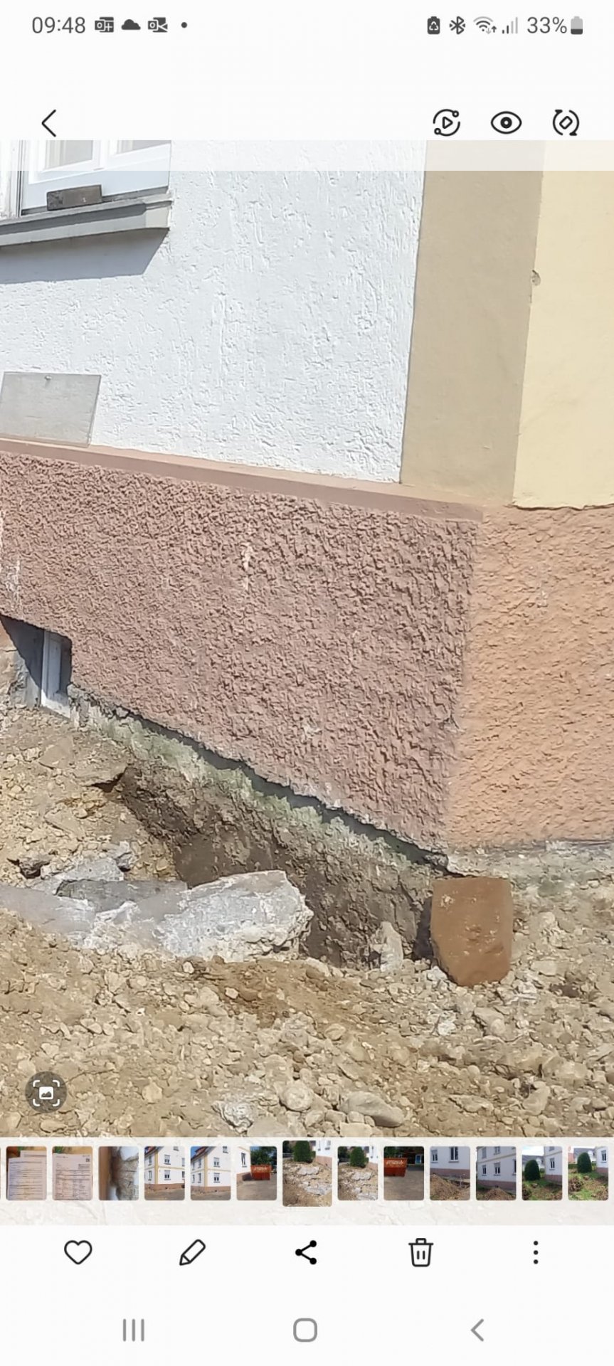

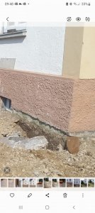

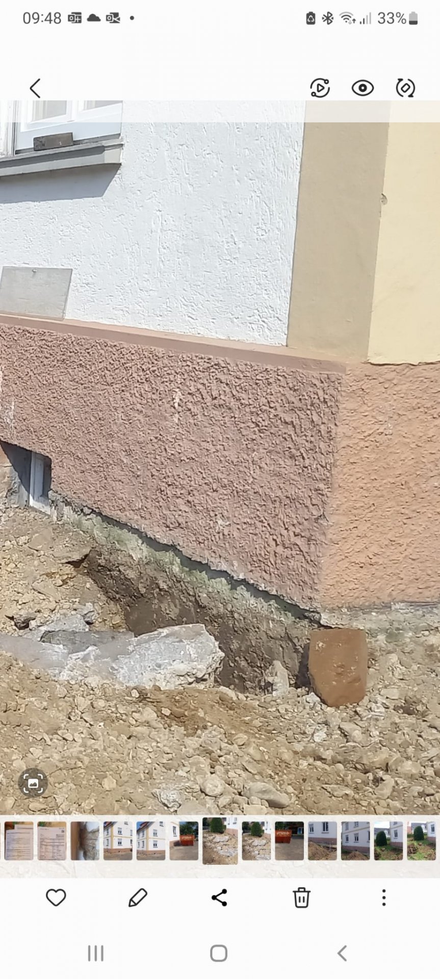

    Hallo, könnt ihr mir bei der Kellerabdichtung helfen?
    Haus 1908, Reilunterkellerung, Betonkeller geschalt, keine Abdichtung vorhanden. Keller einigermaßen trocken bis leicht feucht. Nutzung für Heizung, Lagerung.
    Haus steht im Tal am Bach, steigt das Grundwasser drückt es von unten rein, passiert alle 10 Jahre mal, wird sich nicht verhindern lassen, ist mir auch egal.
    Erdgeschoss beginnt 80cm über Grund, dort wo der rote Sockelputz endet. Horizontalsperre gibt es keine, bzw. nur dort wo mal umgebaut wurde.
    Ab EG komnt ein WDVS Holzfaser hin.
    Meine Idee bisher
    a) roten Sockelputz entfernen, Freilegen bis knapp oberhalb Fundamentsohle in Abschnitten, Wand säubern, Fehlstellen/Löcher ausbessern falls vorhanden, Reaktivabdichtung 2k (z.b. Nach Systembeschreibung diverser Hersteller) aufbringen bis 30cm über Boden, XPS verkleben ab Boden bis EG, Noppenbahn, verfüllen.
    Was spricht für, was gegen die Idee?
    Wie sehr ihr das Risiko dass Feuchtigkeit von unten also Streifenfundament oder Bodenplatte in die (Keller)wand kommt, und dann eingesperrt wird, und nur noch nach innen (im Kellerbereich) oder nach oben (im Bereich Streifenfundamente) wieder rauskann?
    Habe schon den Kommentar bekommen, dass das so im Altbau überhaupt keine gute Idee ist, lieber nichts hin, nur eine Noppenbahn…
