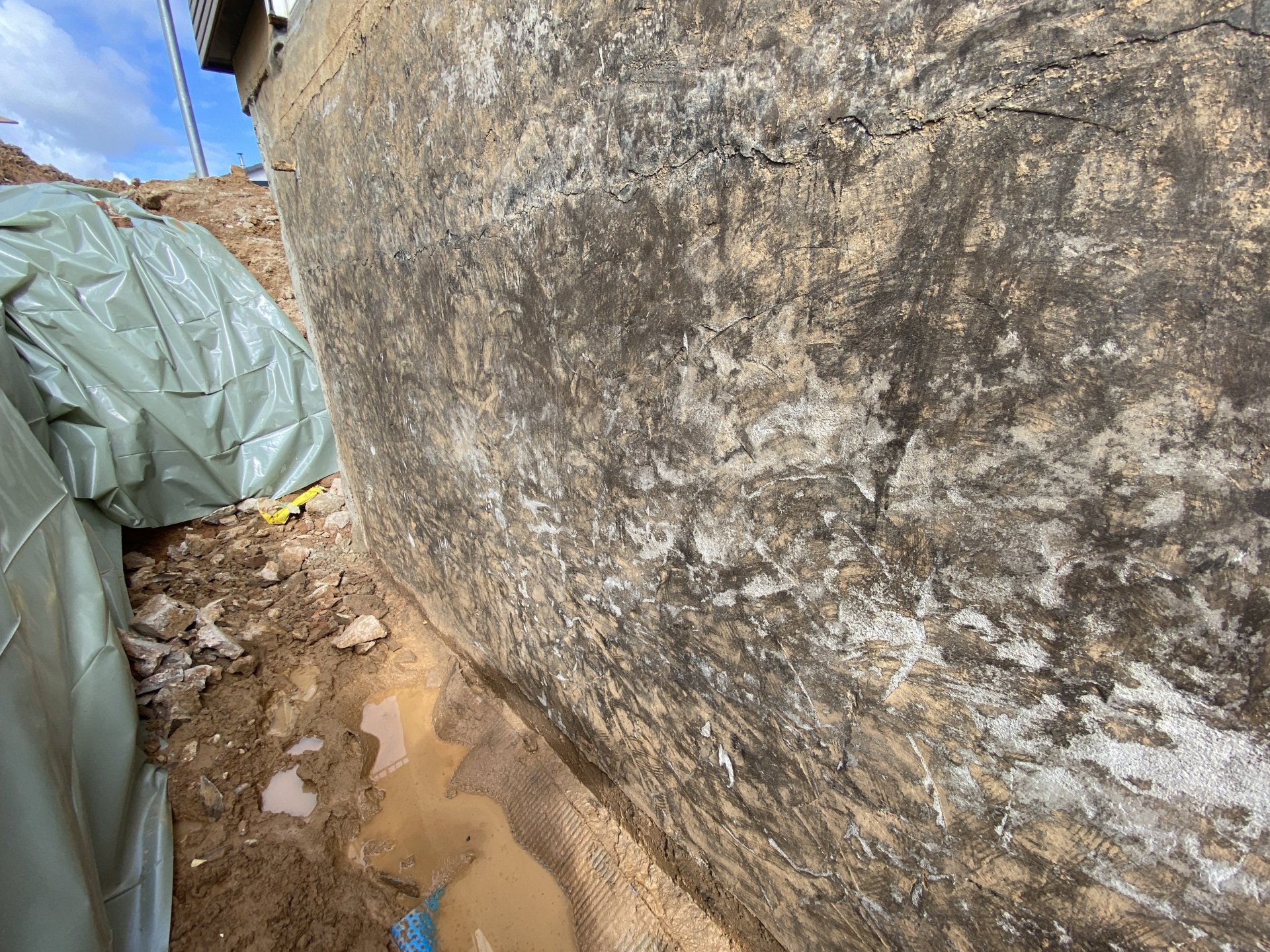

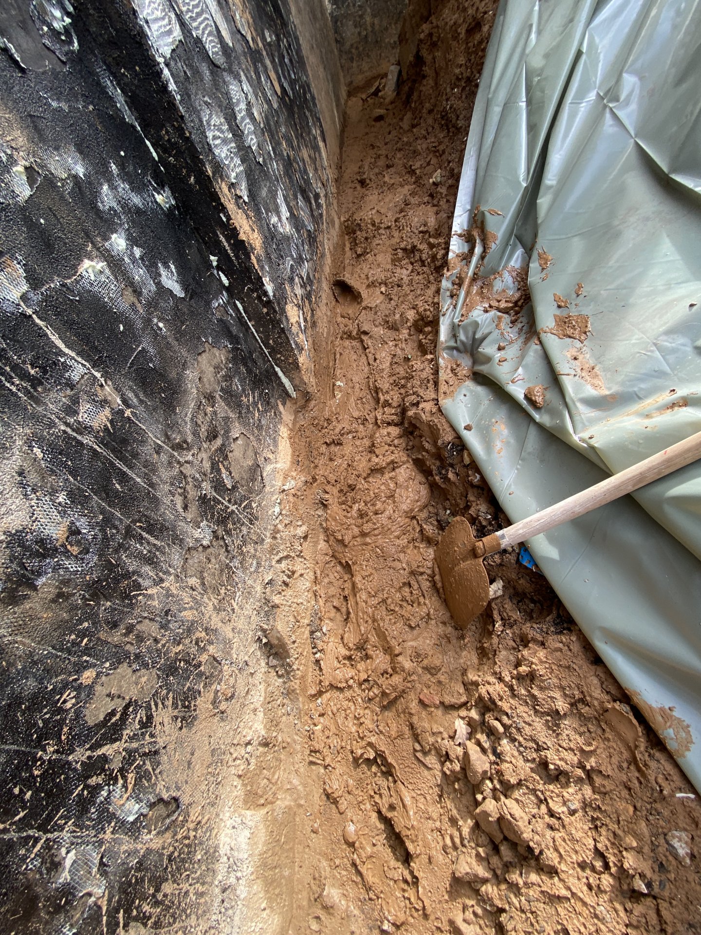

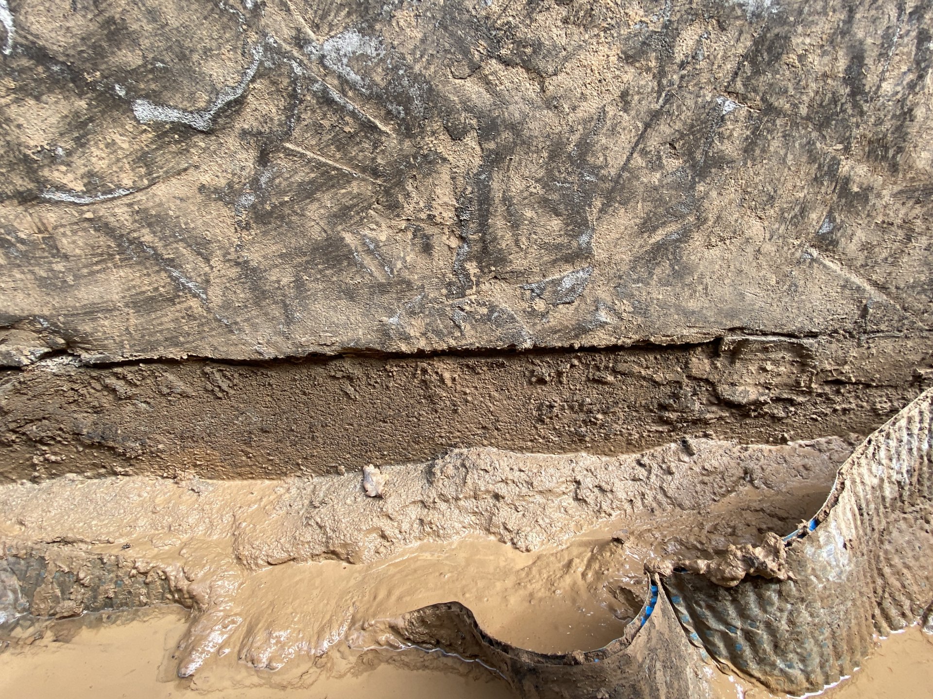

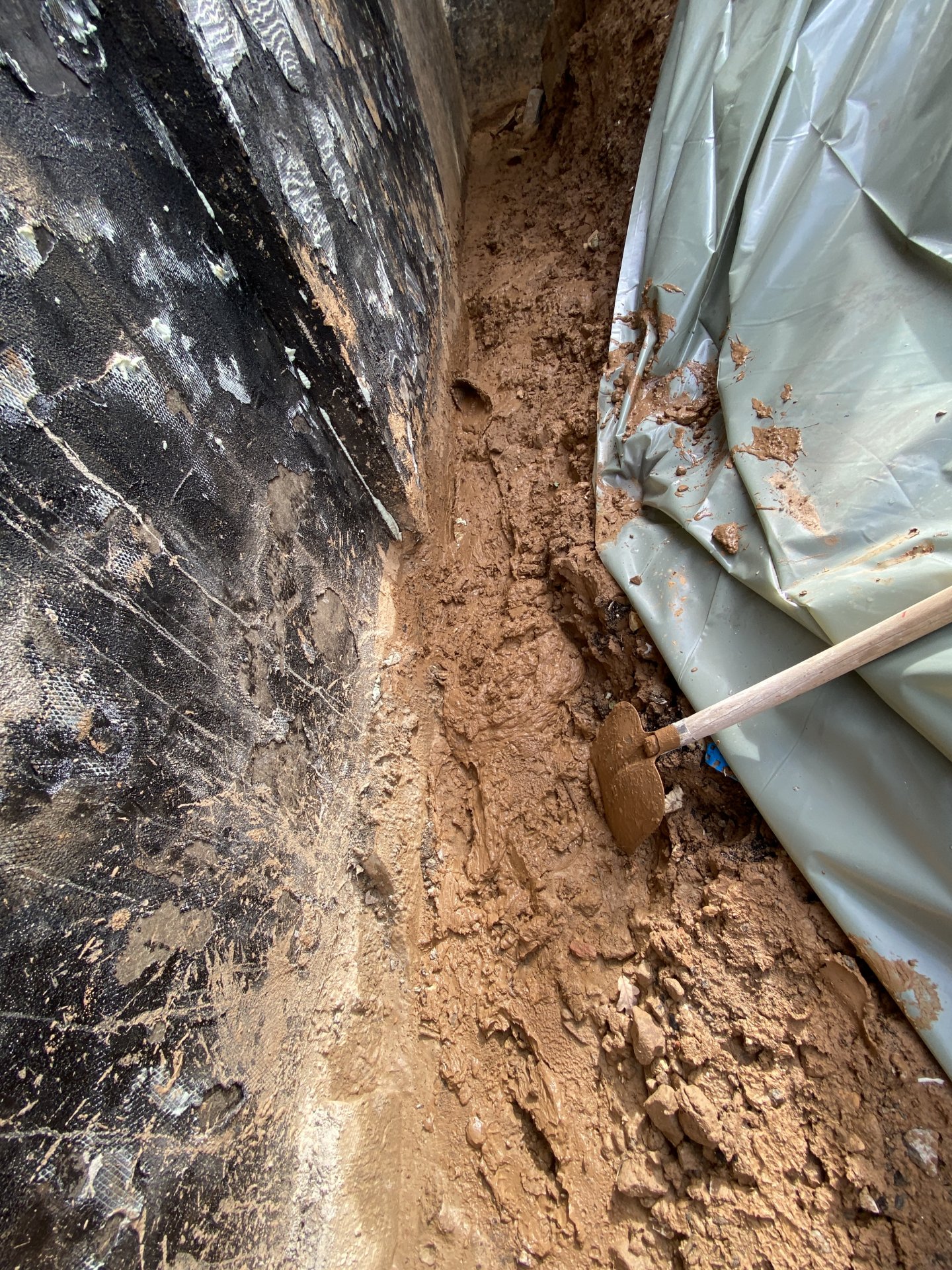

    Hallo liebes Forum,

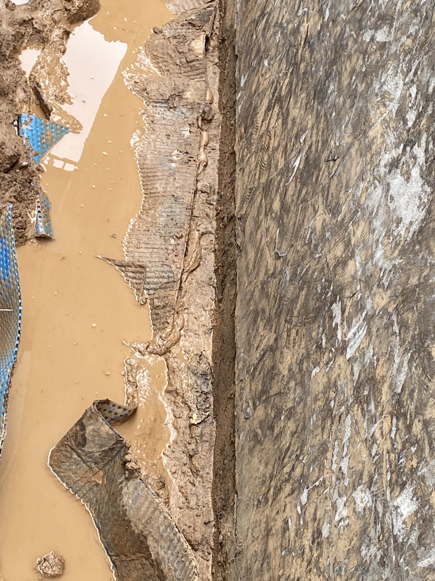

    bei uns wurde zum Garten hin in voller Länge eine Baugrube bei einem Starkregenereignis „geflutet“. Die Feuerwehr und wir haben das meiste Wasser bis auf den Schlamm rasch abgepumpt, jetzt stellt sich aber die Frage wie es weitergeht. Die Firma die uns die Terrasse und die Abdichtung macht, plant morgen bereits die Bitumendünnschicht aufzutragen, allerdings scheint mir der Sockelbereich dafür noch nicht trocken genug zu sein und ich wüsste nicht wie man da eine Hohlkehle machen soll, zumal ich keinen Überstand des Fundament erkennen kann. Teilweise scheint man mir auch noch gar nicht tief genug, so sieht man noch Reste der alten Styropordämmung die tiefer ging?
    Was würdet ihr machen? Diese Woche bleibt es hier trocken, danach regnet es erneut (wenn auch nicht ganz so heftig)?

    Ich präzisiere meine Frage noch einmal:
    Kann man auch auf feuchte Wände eine Abdichtung ziehen oder ist das ein no-go weil man die feuchte quasi einsperrt?

    Sie benötigen eine Fachfirma.

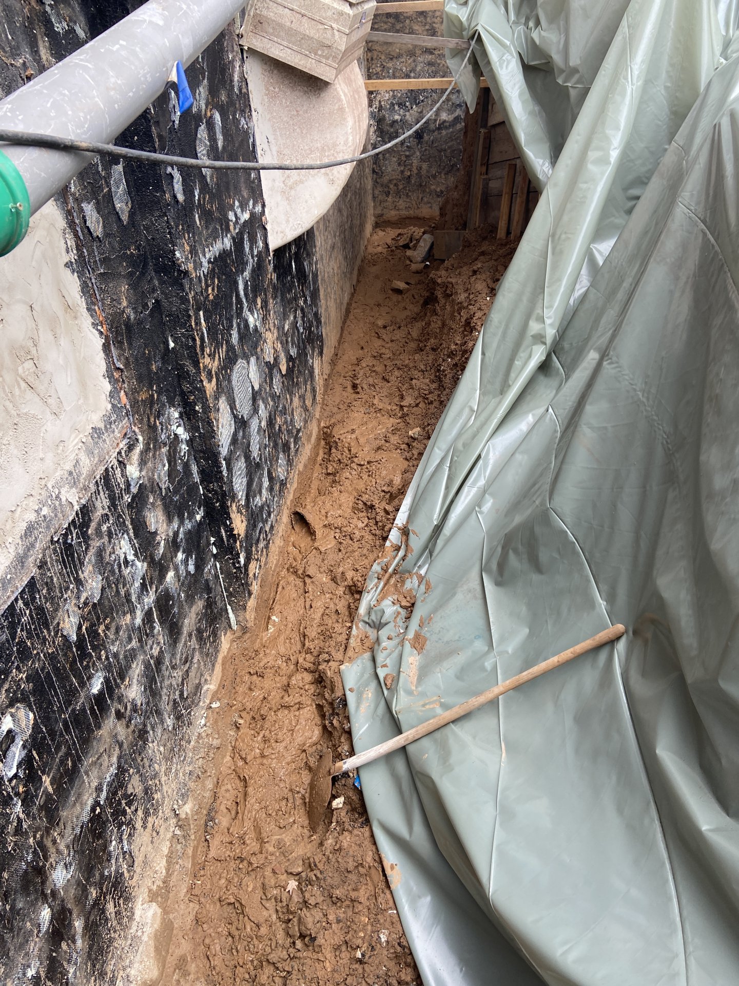

    Und dementsprechend regelmäßig maximal 30 cm tief ausschachtet? Lass dir erst den Standsicherheitsnachweis der Baugrube vorlegen, bevor du wieder jemanden in das Loch steigen lässt. Als Bauherr bist du bei einem Unfall mit in der Verantwortung - ganz abgesehen davon, dass (hoffentlich) wohl keiner haben will, dass ein Mensch in seinem Garten verschüttet wird.

    Lasst euch den Produktnamen geben und ruft am Freitag beim Hersteller an oder fragt Google.
    Vermutlich ist es keine Dünn- sondern eine Dickbeschichtung.
    Die muß in zwei Lagen mit einer Gewebeeinlage dazwischen, und einer Trockenschichtdicke von jeweils 2 mm aufgetragen werden. Das wird die Gartenbaufirma einen feuchten .... interessieren und das Loch zumachen.

    Das mag sein und die Absicherung der Baugrube ist ein eminent wichtiges Thema. Es geht mir jetzt zunächst einmal aber darum, ob man in dieser Situation die Firma weiter arbeiten lassen und ggf. eine feuchte Wand abdichten lassen sollte (ich mache das ja nicht selbst!) oder ob man die Wände abtrocknen muss und falls ja, wie man das bewerkstelligen kann (es wird wieder regnen in der kommenden Woche).
    Evtl ist die Antwort ja auch,“ einfach, eine andere Firma dazu zu holen.

    Danke für die Antwort. Der Chef der Firma meinte, er würde zunächst eine Dünnschicht auftragen, dann abtrocknen und soweit ich es verstanden habe noch 2 weitere Schichten auftragen, davon eine Dickschicht + Styropor + Noppenfolie usw
    Von einer Hohlkehle war allerdings nicht die Sprache und da wüsste ich bei dem nur noch rudimentär vorhandenen/überstehenden Sockel auch nicht, wie man es bewerkstelligen soll.

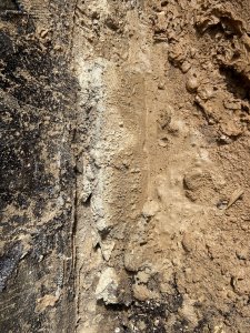

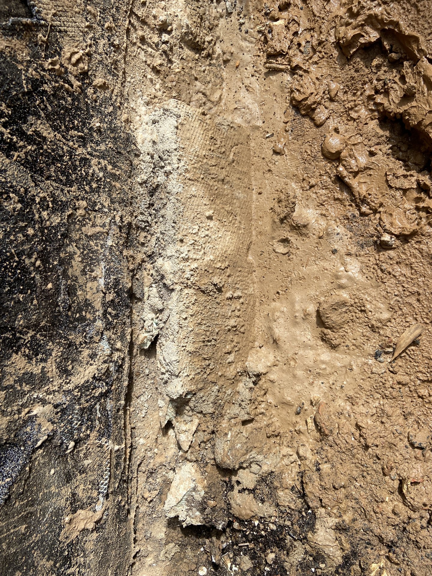

    Wenn der eine Abdichtung auf den Dreck schmiert, unten keinen sauberen Anschluss herstellt, sich nicht um den großen Riss kümmert, usw… dann kommt’s auf die „Feuchte“ auch nicht mehr an…
    Btw, Du hast den Wink mit dem Zaunpfahl nicht ganz verstanden. Wenn der gleiche Unternehmer auch für die Grube verantwortlich ist, dann betritt der die nicht bevor die nicht ordentlich gesichert ist und das kostet dich keinen Cent und das verschafft dir schnell 1-2 Wochen Zeit.
