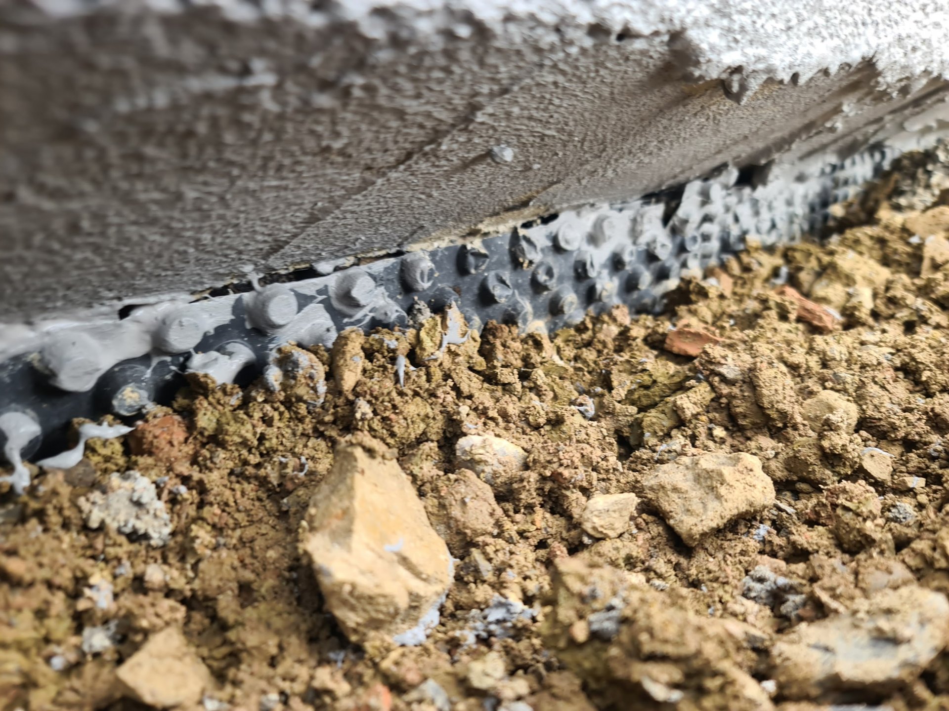

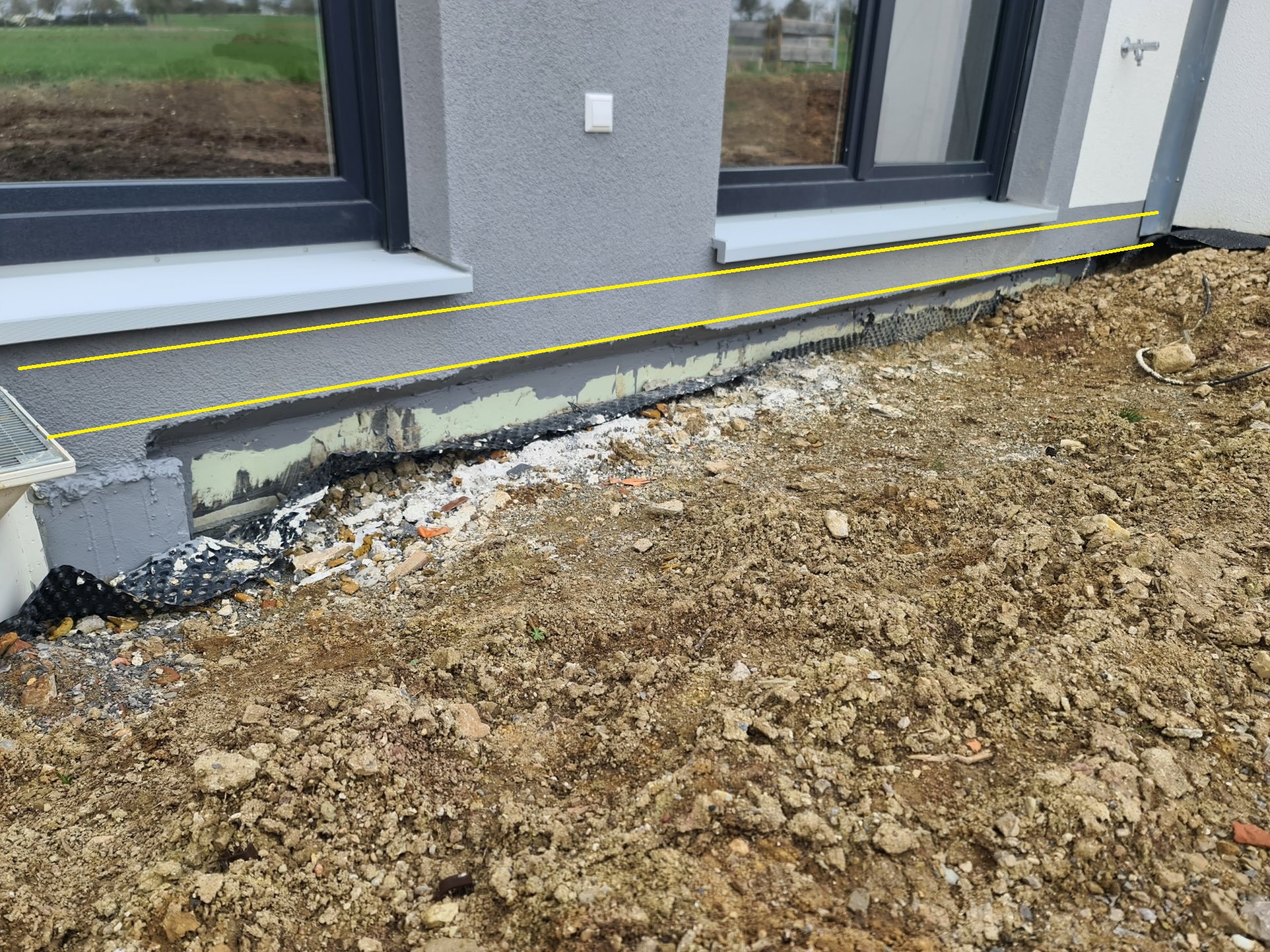

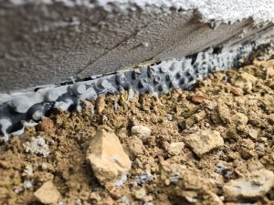

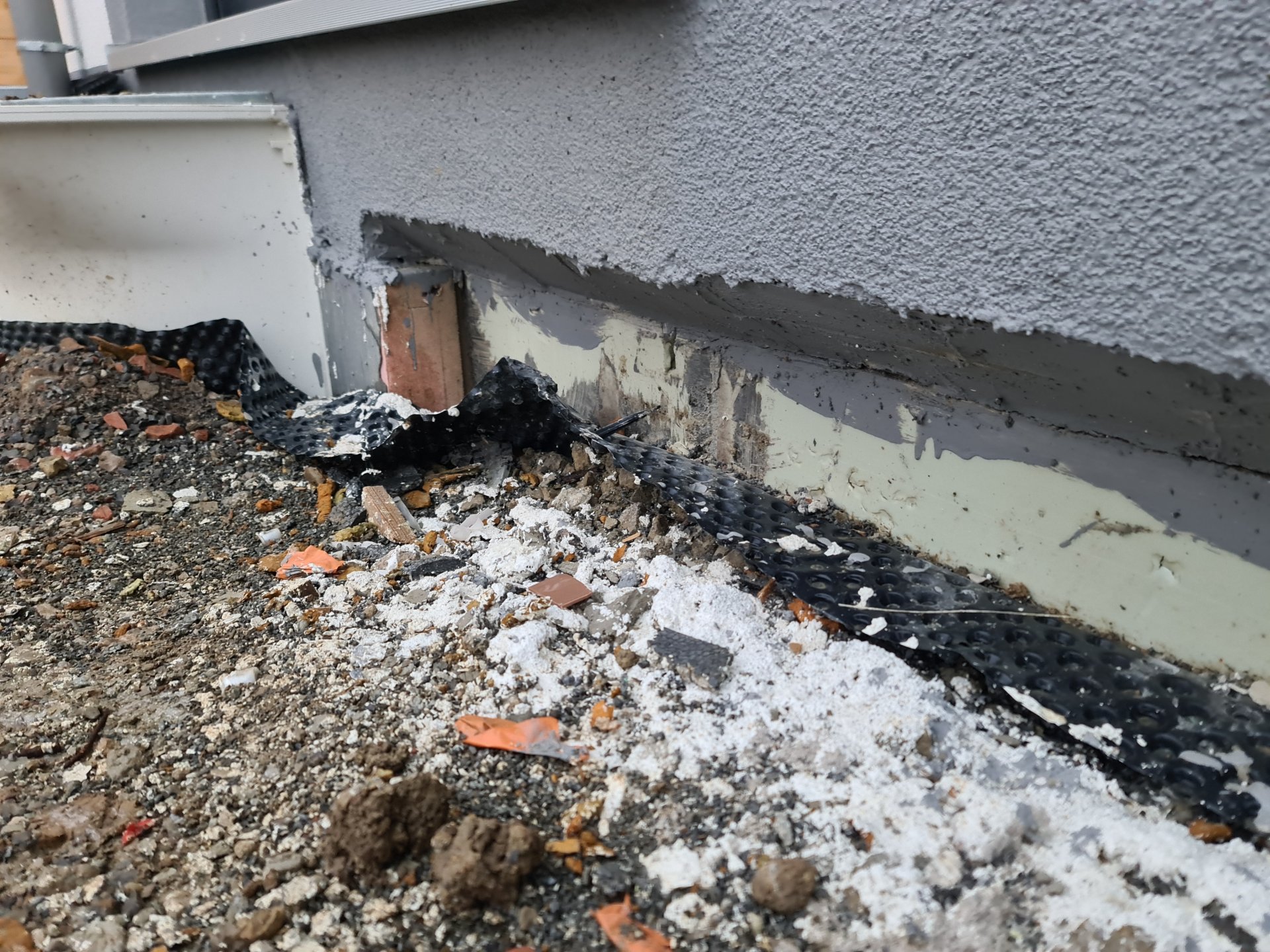

    Bei unserer Hausabnahme wurde festgestellt, dass die Abdichtung zwischen Keller und Erdberührenden Teilen (Hauswand?) nicht vollständig ist. Ich habe ein Paar Bilder in den Anhang gepackt. Wenn die Nacharbeiten erfolgen, gibt es etwas spezielles, auf das ich achten sollte? Wie heißt diese Abdichtung genau? Mir wurde damals etwas von Sockelkeil gesagt, aber ich finde hierzu nicht genau was ich brauche / auf was ich achten sollte. Über jede Hilfe wäre ich dankbar!

    Ich würde aufgrund der Bilder sogar erstmal behaupten, dass da gar keine echte Abdichtung unten am Sockel gemacht wurde, sondern nur Spachtelmaterial+Farbe, aber das kann auch täuschen...
    Das da mit dem Mauerwerkstein am Lichtschacht ist sicher auch Murks.

    Da sollte erstmal geklärt werden aus welchen Baustoffen die Kelleraußenwand und die Kellerdecke und die Hauswand bestehen. Da sollte der Planer/Bauleiter mal eine Skizze malen und dort wird dann bitte auch die Bauwerksabdichtung nach DIN 18533 und die Sockelputzabdichtung nach Sockelputzrichtlinie eingetragen. Das ist doch kein Hexenwerk, sondern allgemein bekannte Fachregeln.

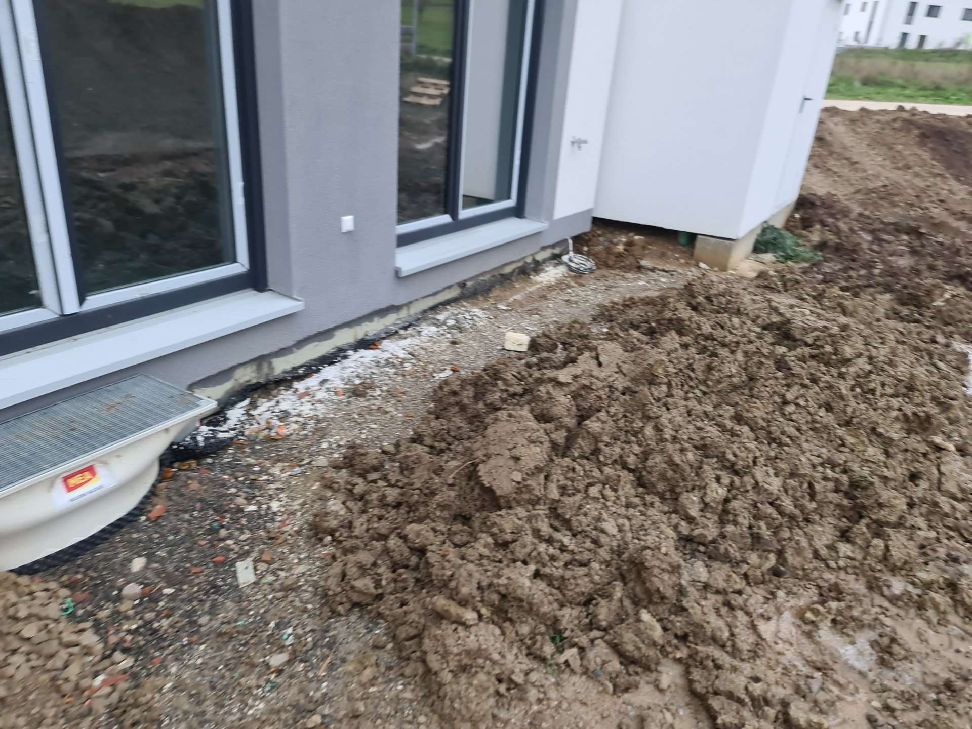

    vielen Dank schon mal vorab. Da gibt es bei unserem Bauträger nicht wirklich einen ansprechbaren "Planer". Scheinbar wird da ein besagter "Keil" gezogen und das war es wohl auch. Wir haben das Haus schon abgenommen, damals aber mit dem besagten Mangel, dass hier die Abdichtungen unvollständig sind. Ich würde nochmal ein Bild reinstellen, wenn der Mangel "Behoben" ist, ggf. müssten wir nochmal unseren Gutachter wohl mit einschalten ...
    Heute wurde zusätzlich an anderen Stellen bei Temperaturen von 3 C° und heute Nacht dann -4 Grad StoFlexyl angebracht, wo es im Datenblatt heißt, nicht kälter als 5C° sollte es sein. Da seht ihr grob was für eine Qualität Bauträger wir haben.....

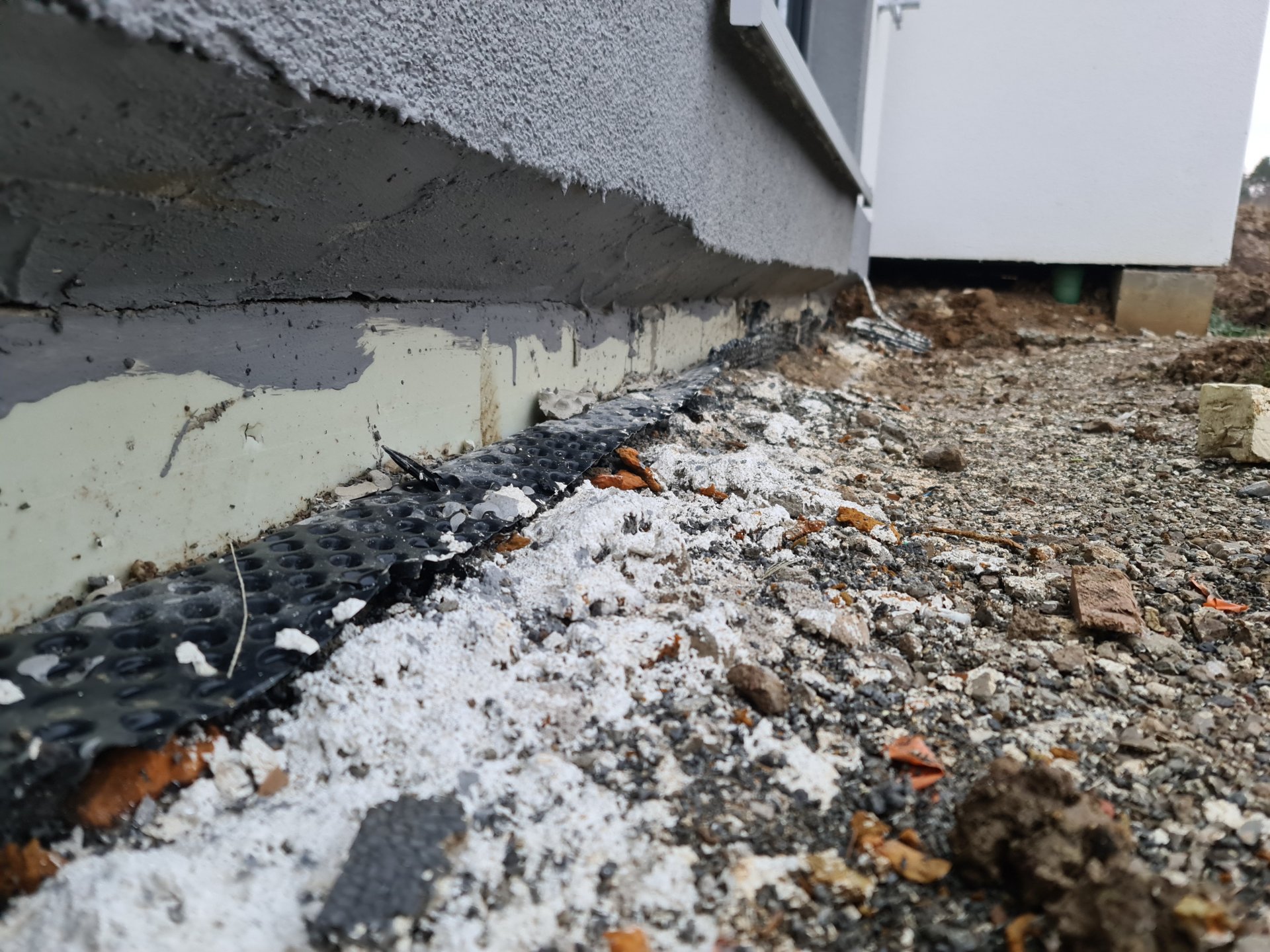

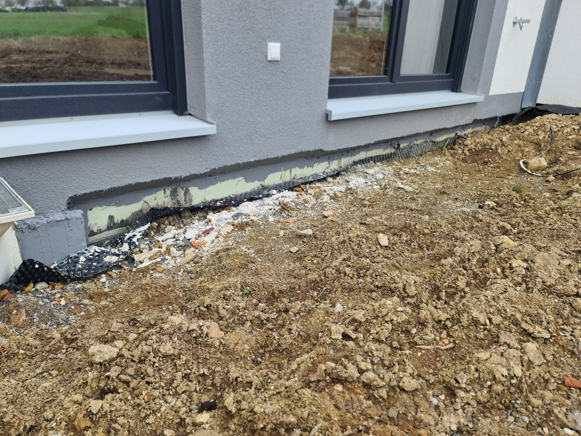

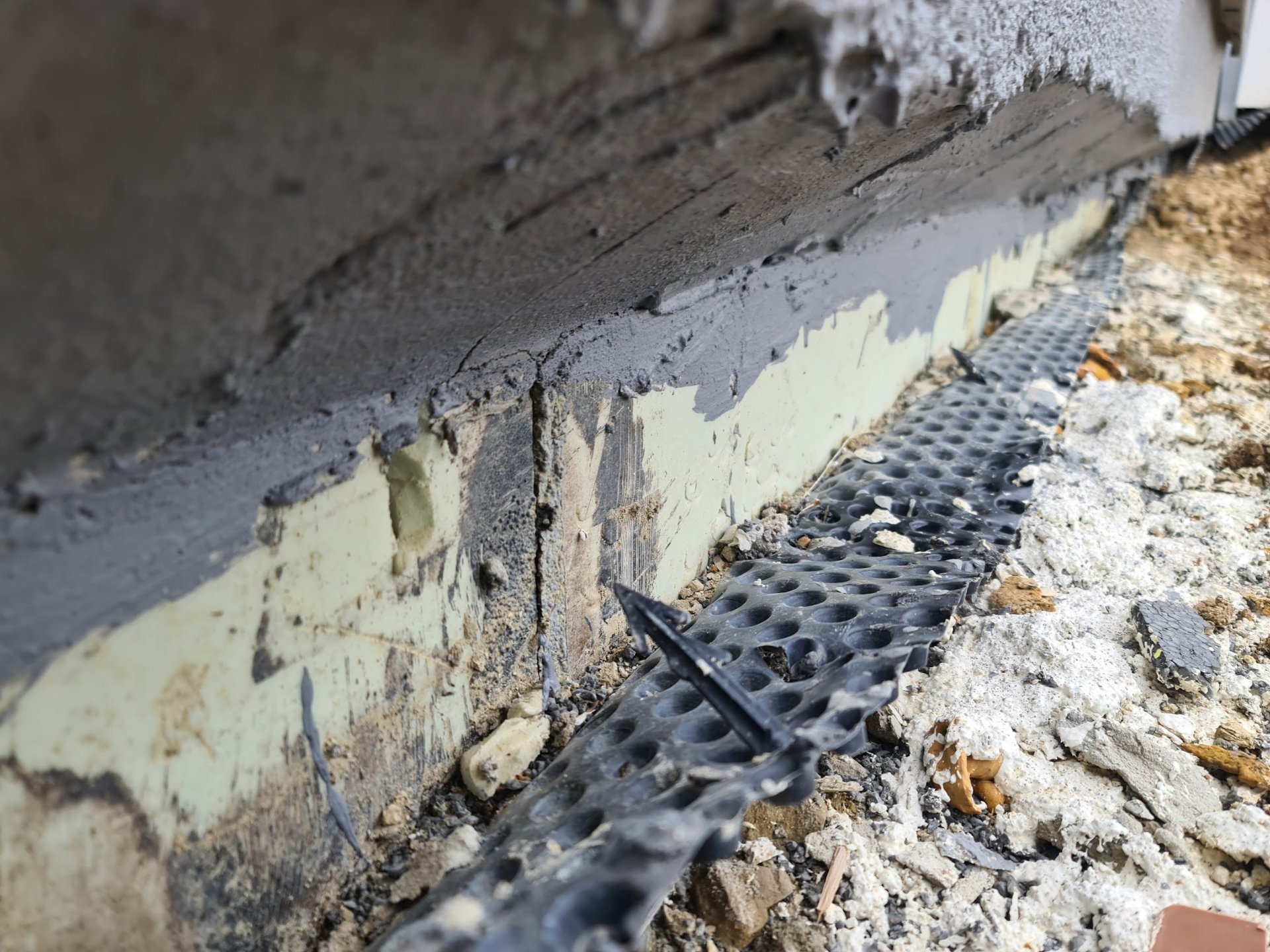

    Guten Morgen zusammen, hier Bilder vom gestrigen "Ausbessern". Für den Bauträger ist alles i.O. jetzt (Trotzdem müssen sie nochmal antanzen weil es gestern einfach viel zu kalt war).
    Das passt dann so mit der Keller Abdichtung und dann im Bereich wo Erde ran kommt die Noppenschutzfolie als mech. Schutz und danach dann den Keil der mit StoFlexyl angestrichen wurde? Bin für jede Hilfe dankbar.

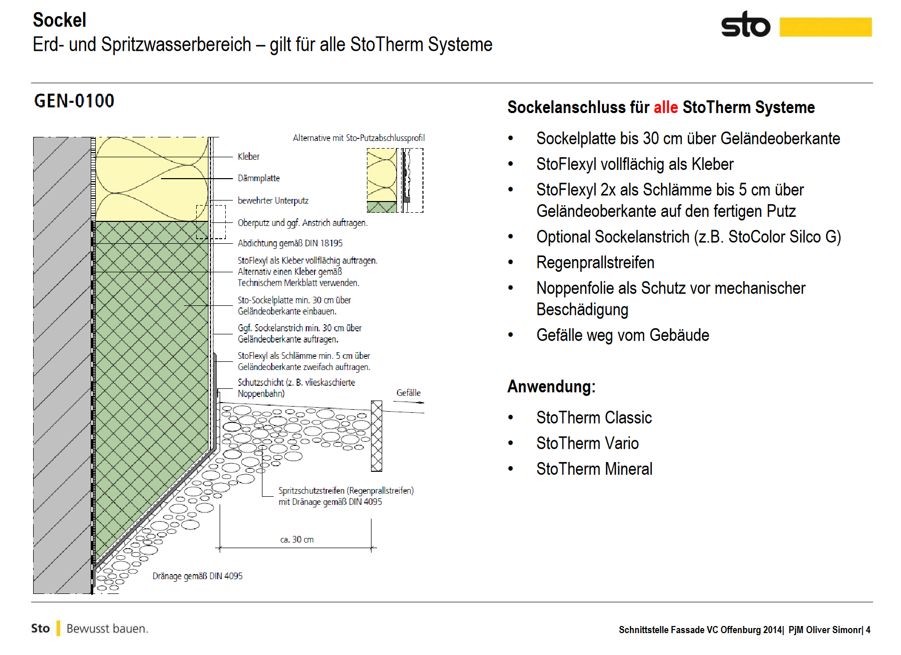

    P.S.: Das hier hab ich bei der STO Website gefunden und sollte doch dann passen oder?

    Beim Sto-Detail geht der Keil auf den abgedichteten Rohbau.
    Bei Dir geht es auf die Kellerdämmung.
    Wo liegt denn nun bei Dir die Abdichtung des Kellers?
    Ist es vielleicht ein WU-Keller?
    Ein Schutz des Sockelputzes kann man immernoch nicht erkennen. Der ist in dem Sto-Detail ja auch zu sehen.

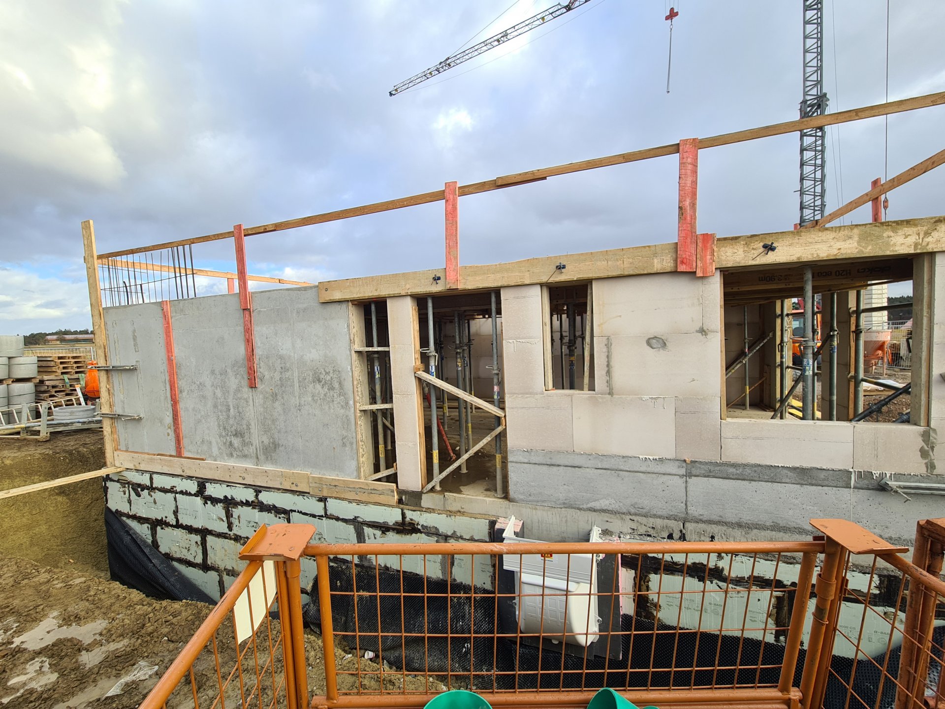

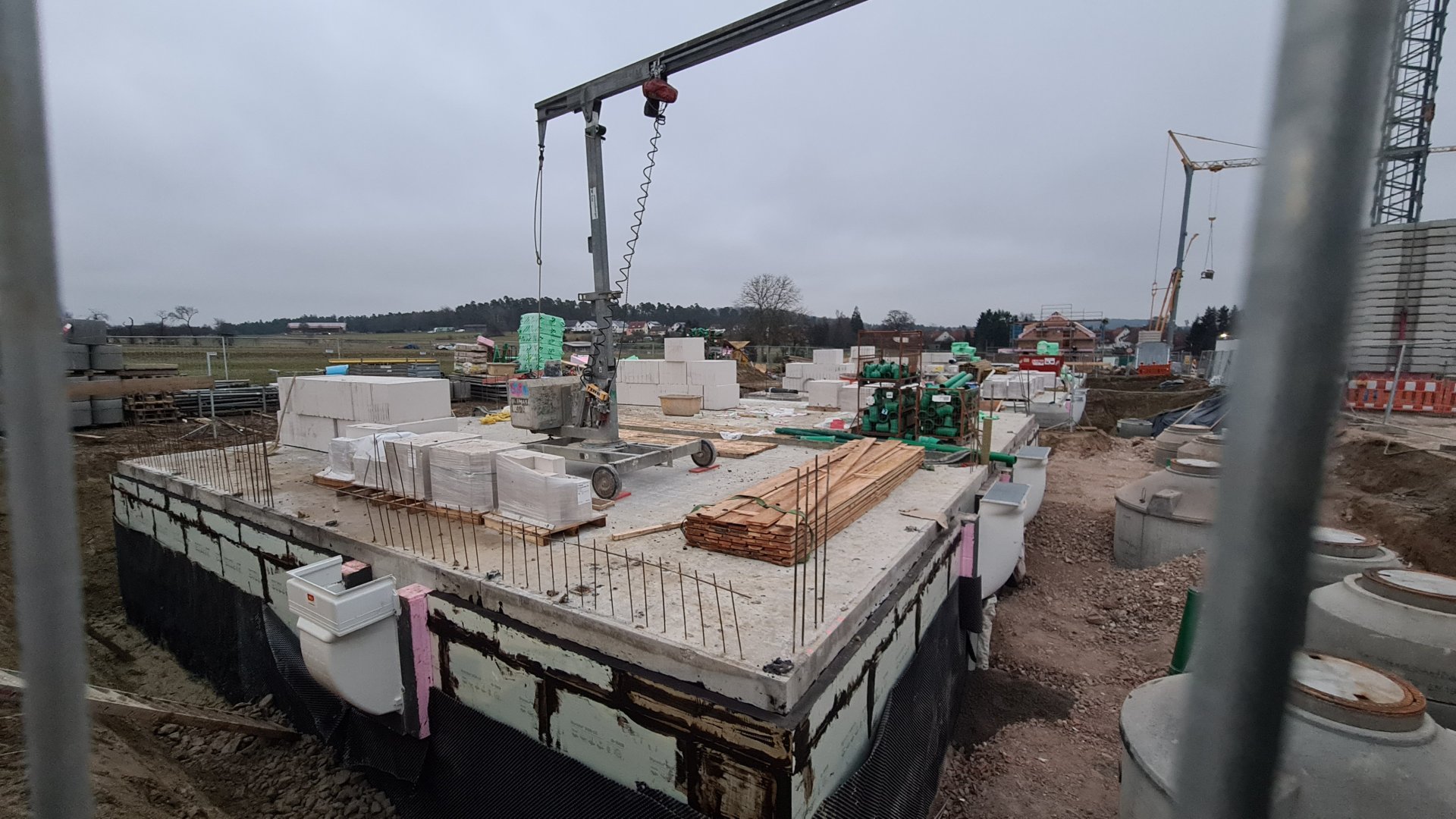

    soweit wir wissen handelt es sich um WU Beton, korrekt. Ich konnte eben noch Bilder vom Kellerbau finden:
    Wäre der Schutz nicht die Noppenbahn (die sie hier nicht ganz nach oben gezogen haben ...) ? Danke dir!
  10. BaUT
    9.090
    5.669
    Ja - in etwa, aber lies mal Fabians Kommentar!!!
  11. #11 Fabian Weber, 04.04.2023
    16.320
    6.486
    Die Noppenbahn ist nur der Schutz der Dämmung, aber keine Sockelputzabdichtung.
    Schau mal in das STO-Detail.
    Der zweite Spiegelstrich von unten wurde nicht gemacht. Es fehlt das Sto-Flexyl bis 5cm über Gelände.
    Dafür müsstet Ihr mal mit Kreide das spätere Gelände auf den Putz malen.

    Hei @BaUT - ich hab den Kommentar gelesen, aber da ich nicht aus dem Gebiet komme, muss ich mehr nachhaken bzw. Habe ja nachgeliefert: WU Keller :) Weiß nicht was die Antwort hilft, aber evtl. hat das ja dann einen Grund wenn WU dann ???
    Fabian, ich glaube ich hab etwas undeutlich geschrieben, sorry! Wir wollen später eine Terrasse auf Stelzlagern machen (Höhe oberster gelber Strich). Dafür wird bis zum unteren gelben Strich aufgefüllt mit Erde, Split, verdichtet etc. - und die Noppenbahn noch hochgezogen. Dann würde das StoFlexyl ja fast passen, oder?
    Danke vorab!
  13. #13 Fabian Weber, 05.04.2023
    16.320
    6.486
    Nein das Sto-Flexyl muss 5cm über den oberen gelben Strich, also 5cm über der Terrasse sein.
