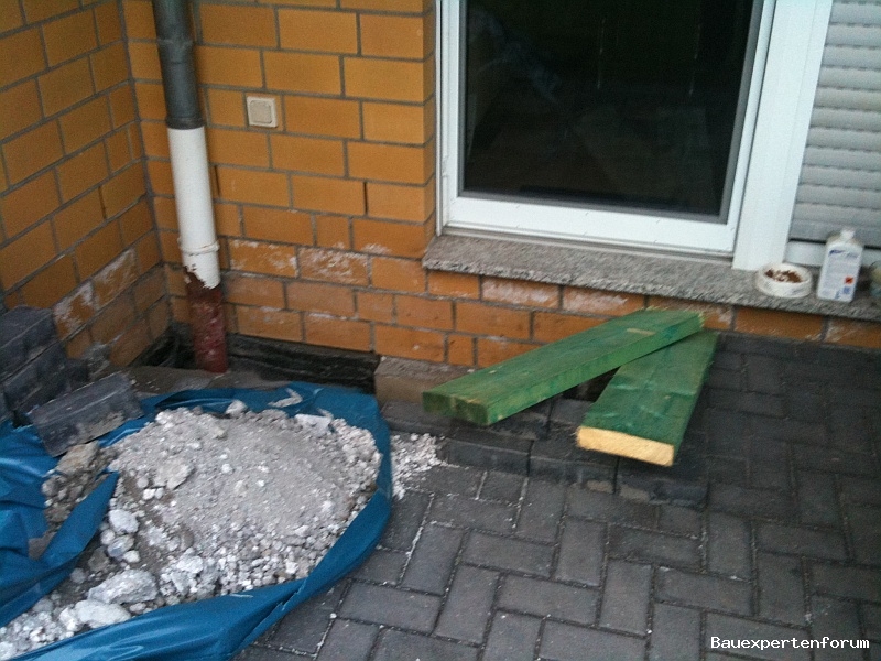

    Hallo Experten,
    wir haben einen Dachdecker beauftragt ein undichtes Fallrohr zu reparieren.
    Während der Arbeiten hat uns der Fachmann auf die fehlende Abdichtung ...
    ... zwischen der darunterliegenden Tiefgaragendecke und der geklinkerten Außenmauer aufmerksam gemacht, was dann so aussieht:
    Wir haben die weißen Ausblühungen an der gesamten Gebäuderückseite (MFH, ca. 25 m).
    Meine Frage, was kann (auf Dauer) passieren, wenn wir die Abdichtung nicht vornehmen lassen? Ist es einfach nur unschön oder kann die Bausubstanz angegriffen werden?

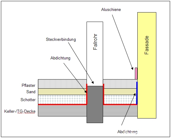

    So richtig beantworten kann man die Frage eigentlich erst, wenn bekannt ist, wie und ob eine Abdichtung aus der Fläche heraus, hinter der Verblendschale hochgeführt wurde.
    Der Fußpunkt der Verblendung, hier u.a. die Entwässerungsebene ist schon mal nicht Regelkonform. Die Höhe der Austrittsbank ebensowenig. (oder ist hier eine ausreichende Überdachung drüber?)
    Irgendwie paßt die Skizze nicht zudem, was ich auf dem Foto sehe.
    Oder wo ist die Anpressschiene?

    Hallo Mark,
    vielen Dank für Deine Antwort.
    a) über dem Austritt befindet sich ein Balkon => überdacht
    b) die Skizze soll den Miteigentümern zeigen, wie es sein soll (zumindest wie ich es mir denke)
    c) die Anpressschiene fehlt seit Fertigstellung
    In welchen Normen sind solche Sachen geregelt?

    z.B. in der 18195-4, Teil 5, der 1053 und der Flachdachrichtlinie + noch so ein paar Nebenblätter.
    Mit anderen Worten - hohl Dir lieber nen Sachverständigen ran (wenn es darum geht, den AN zu zeigen wie es werden muss), die muss Du nämlich noch alle im Verbund lesen, verstehen und zudem noch richtig interpretieren - das geht fast immer in die Hose.
