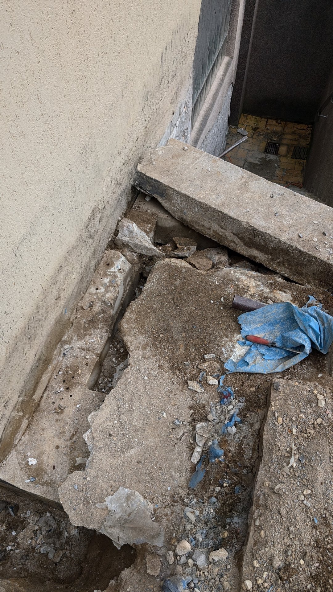

    Guten Abend.
    In der Hoffnung die richtige Rubrik benutzt zu haben, habe ich eine Frage (können auch mehrere werden) an die Fachleute.
    Zur Info. Es handelt sich hierbei um ein EFH erbaut in den frühen 70er.
    Der Kellerabgang ist Wetterseite.
    Erdniveau befindet sich über der Horizontalsperre!!
    Keller hat 2 Horizonalsperren. 1. Steinreihe über Boden, 2. eine Steinreihe unter Kellerdecke.
    Im Keller wird die Feuchtigkeit in der Wand, wie der Treppenverlauf ist ,dargestellt.
    Auch sind einige Steine unter der Kellerdecke mit Feuchtigkeit betroffen.
    Ich habe folgendes vor, bzw. angefangen.
    Erdniveau unter Horizontalsperre senken.
    Kellertreppe mit Dichtschlämme behandeln. Treppenanschluss anFassade mit Fugenprofil und Ardex FB oder ähnlichem.
    Danach Kelleraußenwand mit XPS Platten bis ca 20-30 cm über Erdniveau.
    Wäre dieses soweit in Ordnung?
    Im Bild sieht man einen Teil der Fassade mit Treppenabgang.
    Die Kalksandsteinen links unten im Bild mit Öffnung nach oben, stehen voll mit Wasser. Diese Steine haben Kontakt zur Kellerwand und geben darüber wohl die Feuchtigkeit ab. Es besteht an keiner Kelleraußenwand eine Dämmung bzw Nässeschutz.
    Die Treppenstufen liegen rechts und links auf Kalksandsteinen auf.
    Ind der Mitte befindet sich ein Hohlraum der mit Wackersteine ausgefüllt ist.
    Meine Frage, wie bekomme dieses wasserdicht.
