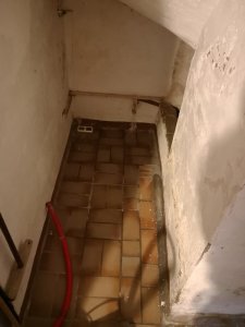

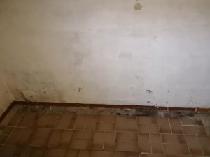

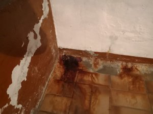

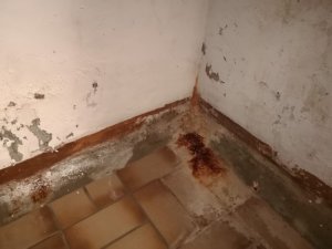

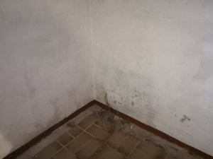

    Wir haben ein Problem. Wir haben in 2014 unser Haus mit dem Baujahr 1961 gekauft und es dringt auf der Wetterseite (Tiefste Stelle in der Siedlung) Wasser zwischen Bodenplatte und Wand eine. Es sind ~5-15 Liter am Tag die wir wegwischen oder saugen.
    Das Einfamilienhaus steht mit einer Länge von ~10m gegen den Hang und die Bodenplatte liegt min 2.2m unter der Erde. Die gegenüberliegende Seite liegt komplett frei. Die Stirnseiten sind mit Garage und Anbau versehen und somit schlecht zugänglich. Leider kenne ich keine Details über den Aufbau der Wand oder der Bodenplatte.
    Die zwei Wände zur Wetterseite hin wurden letztes Jahr mit Bitumen, Styrodur und einer Noppenbahn versehen.
    Eine Drainage wurde nicht gelegt. Keine Anschlussmöglichkeit an den beiden Seiten. Diese wurde von einem GaLa-bauer gemacht.
    Problematik aber ist das wir einen sehr hohen Grundwasserspiegel haben und ich vermute dass das Wasser unter Bodenplatte bzw von unten ins Mauerwerk hoch steigt.
    Bilder sind angehangen, die ersten beiden Bilder sind die schlimmsten Stellen.
    Fragen:
    - Welche Möglichkeiten gibt es die Wand dicht zu bekommen von innen?
    - Verkieseln von innen mit Creme oder Flüssigmittel?
    Vielen Dank für eure Unterstützung

    Innenabdichtung bis 0,8 m über Sickerwasserstand.
    Dann dort Creme.
  5. #5 petra345, 23.03.2018
    4.479
    815
    Wenn das Wasser an der Wand außen ansteht, sollte man es möglichst außen ableiten oder die Wand außen abdichten.
    Eine Innenabdichtung, die mit 10 l/d fertig wird, ist schwierig. Man kann es mit Sperrputz , direkt auf dem Mauerwerk aufgetragen, probieren.
    Wenn aber das Wasser durch die Bodenplatte einzudringen scheint, müßte man eine Abdichtung innen so auf der Bodenplatte anbringen, daß sie vom Wasser nicht hochgedrückt wird. M.a.W. Die Abdichtung müßte unter den aufgehenden Wänden hindurchgeführt oder zumindest mit diesen sicher verankert werden. Das ist praktisch unmöglich.
    Dann bleibt nur, den Grundwasserstand durch Drainage abzusenken. Dazu bedarf es je nach Gemeinde, auch einer Genehmigung. Denn Grundwasser ist ein schützenswertes Gut.

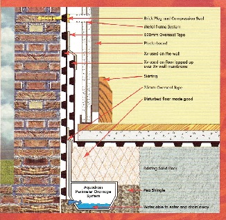

    Nun auch mit einer innen-liegenden Rinne lässt sich das Wasser sammeln und mit einer Pumpe nach außen befördern.
    Es gibt sehr kleine Pumpen (z. B. für Kondenswasser aus Kaminen abzuführen) und diese werden mit einer solch geringen Menge leicht fertig.
    Es tut mir leid weil ich nicht zu Hause bin und somit nur mit einem Bild (in englisch) helfen kann.

    Sicher auch nur eine von mehreren Möglichkeiten. Aber es hilft halt und ist einfach.

    Nun diese Argumente überzeugen natürlich. Da ist es sicher einfacher den Kran zu bestellen - das Haus hochzuheben, die Bodenfläche abzudichten usw..
    Denn bei 5 -15 Ltr. Wasser das gelegentlich eindringt kann schon ein enormer Schaden enstehen.
    Übrigens kommt diese Art der Drainung nicht aus England sondern stammt von mir. Abgeleitet von einer bekannten Firma die diese Art der Wasserableitung aus dem Tunnelbau sehr oft einsetzt.
