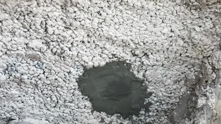

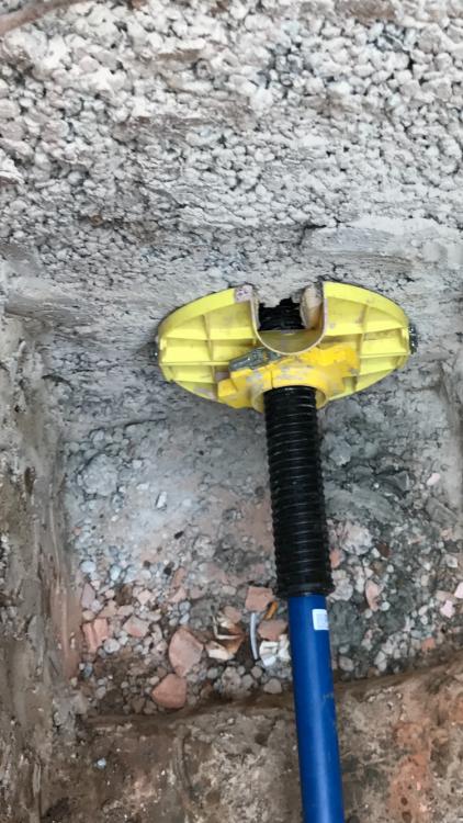

    Hallo liebe Forumsgemende,
    bei mir wurde im Keller die Wasserleitung neu ins Haus gelegt, von einer Fachfirma im Auftrag des Versorgers.
    Die Wanddurchführung ist ca. 1m unter Oberfläche Erdreich. Die Kelleraussenwand (60er Jahre Bau) besteht innen aus 12cm Hohlziegeln und aussen aus ca. 20cm Beton. Dann kommt direkt das Erdreich.
    Der Bautrupp hatte sich vertan und das 100mm Kernloch zuerst an der falschen Stelle gebohrt.
    Das zweite, "richtige" Loch mit der Wanddurchführung wirkt auf mich professionell ausgeführt, mit spezieller Durchführung samt Manschetten, wo dann Dichtmittel eingefüllt wird. Siehe Bild.
    Jedoch wurde das überflüssige Bohrloch wieder verschlossen, indem einfach ein schnellbindender Mörtel hineingeschmiert wurde. Der Bohrstaub wurde vorher nicht einmal entfernt. Bei der Verarbeitung hat der Mörtel teilweise gar nicht richtig an den Ziegeln gehalten, weshalb erstmal ein Klumpen heruntergefallen ist. Anbei ein Bild von der Aussenwand mit verschlossenem Loch
    Der Kapo meinte dann, das sei so in Ordnung. Das sei absolut dicht, weil der Mörtel ein zementgebundener nicht schrumpfender Dichtstoff ist. Ausserdem kommt später noch eine schwarze Dichtfarbe von aussen auf die Wand. Wenn was sein sollte, hätte ich ja Gewährleistung.
    Ich möchte auf jeden Fall vermeiden, dass die Wand feucht wird und dann die Streiterei losgeht, egal ob im Gewährleistungszeitraum oder später.
    Ist das fachgerecht gemacht? Falls nicht, wie wäre es richtig? Und wie liesse sich das retten?
    Der Dichtmörtel ist ja jetzt schon drin im Loch, die Baugrube ist im Moment noch offen...
    Ich danke schonmal für Eure Hilfe
    Klaus

    Welcher Art Beton ist den außen verwendet worden (laut Bild ein nicht wasserdichter "Magerbeton" ?)?
    Welche Abdichtung gibt es zwischen Beton und der Ziegelwand?
    Gab es schon zuvor Feuchtigkeitsschäden an der Kellerwand, bindiger oder nichtbindiger Boden?
    Hintergrund:
    Ich sehe an sich nicht die Abdichtung des Betons oder des Ziegels als Problem, sondern eher die Durchstoßung einer hoffentlich vorhandenen Abdichtung zwischen (wahrscheinlich nicht feuchtigkeitdichtem) Beton und Ziegelmauer.

    Laut Bauplan ist es Beton B120 in der Stärke 24cm.
    Eine Abdichtung zwischen Beton und Ziegelmauer ist nicht erwähnt.
    Ich denke auch, dass der Beton für sich alleine wasserdicht sein soll, weil es die Ziegelmauer nicht in allen Kellerräumen gibt. In anderen Kellerräumen bestehen die Aussenwände ausschliesslich aus diesem Beton.
    Alle Kellerwände sind bisher trocken.
    Der Erdboden ist eher lehmig.

    Dies ist kein WU-Beton.
    Der in die Bohrung eingefüllte Zement ist sehr wahrscheinlich wesentlich "wasserdichter" als der Magerbeton und der Ziegel.
    Da keine Wassersperrschicht zwischen Magerbeton und Ziegelmauer ist - und keine Feuchtigkeitsschäden vorhanden sind, ist keine erhöhte Feuchtigkeitsbelastung zu erwarten.
    Außerdem haben Sie ab jetzt 5 Jahre Gewährleistung..

    mal angenommen, die aussenwand wäre wasserundurchlässig.
    wir würde der fachmann so ein kernloch abdichten?
  8. #8 Manufact, 30.04.2017
    Manufact
    Manufact
    21.11.2016
    3.813
    1.360
    Bautenschutz
    Alte Abdichtung entfernen auf ca, 1m2, 2 lagige KMB mit Verstärkung.
    Ist hier aber nur Kosmetik, da die alte Konstruktion nicht feuchtigkeitsdicht ist.

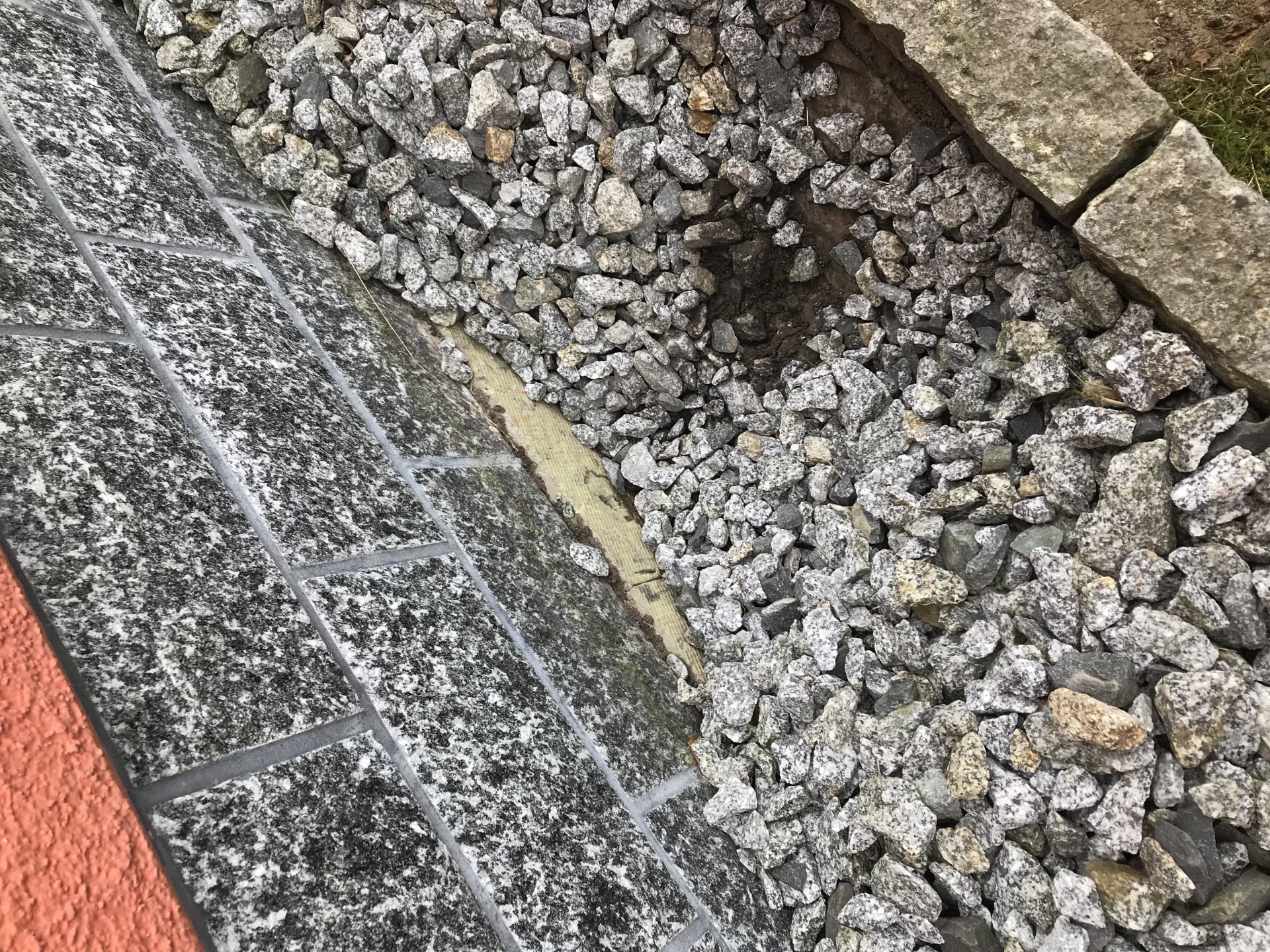

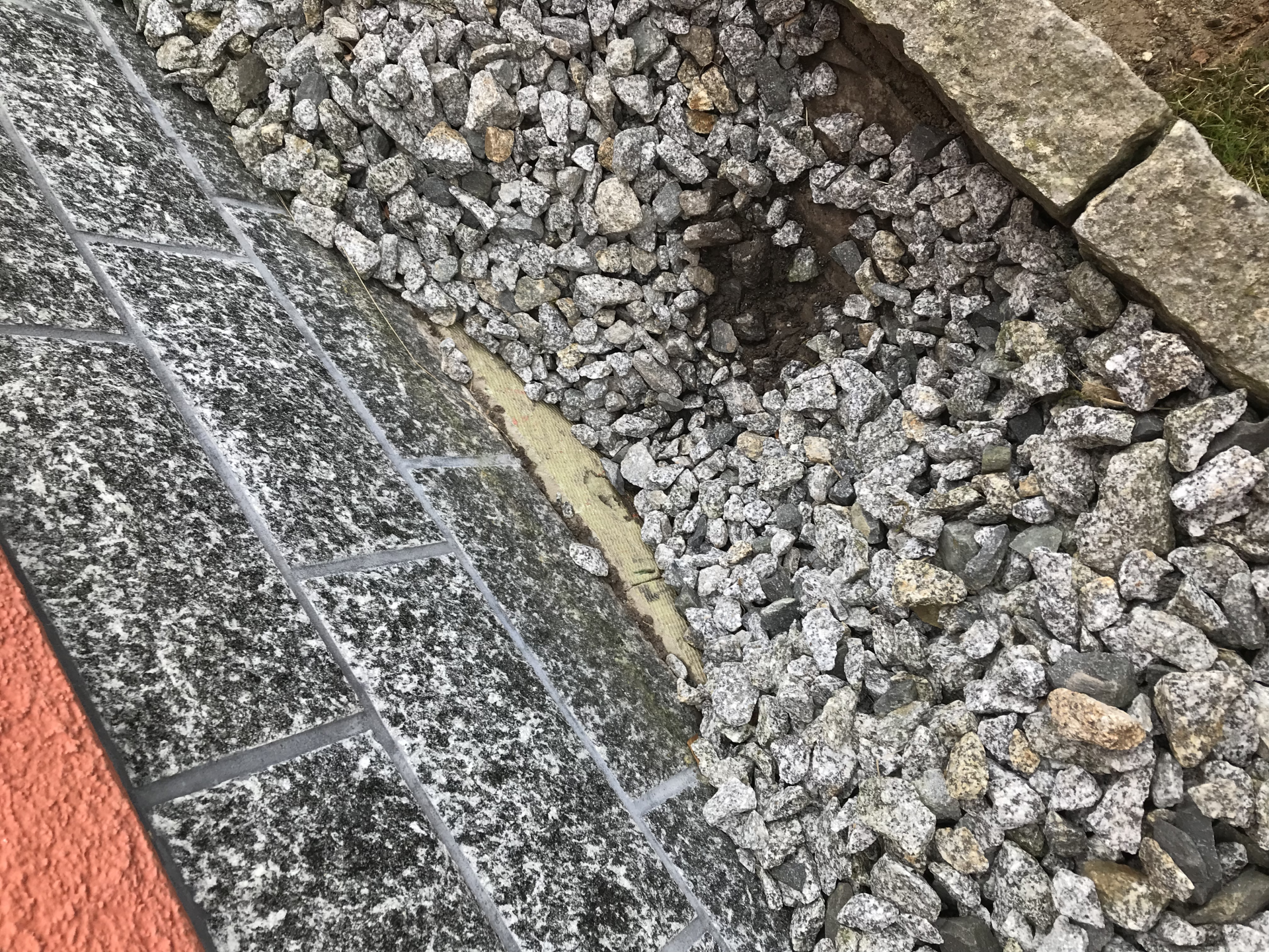

    ich möchte mich kurz vorstellen, da ich das aus anderen Foren so kenne.
    Mein Name ist Enrico (38), lebe in der Westlausitz und bewohne seit 2012 mein eigenes Haus (Neubau).
    ich wollte nicht extra einen neuen threat eröffnen und denke mein Anliegen passt hier rein.
    Ich möchte durch eine Kernlochbohrung im Keller(Beton) ein Kabel zur PV Anlage einführen und abdichten. Dazu möchte ich eine Ringraumdichtung verwenden.
    Nun werd ich beim bohren aber auch die Styroporisolation von außen durchbohren. Die Ringraumdichtung liegt im Beton.
    Wie dichte ich den Durchbruch im Styropor ab?
    Ich hoffe meine Frage ist verständlich formuliert.
    Grüße
    Enrico
  10. #10 Jo Bauherr, 07.04.2022
    Jo Bauherr
    Jo Bauherr
    19.06.2018
    1.068
    525
    (Ex)-Vermieter
    Randberlin
    In der Dämmebene kann und braucht nichts "abgedichtet" werden.
    Zur Ergänzung der durch die Bohrung dann allerdings fehlenden Dämmung wäre z.B. Brunnenschaum geeignet.
