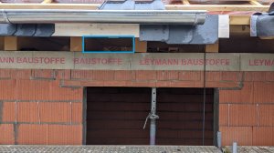

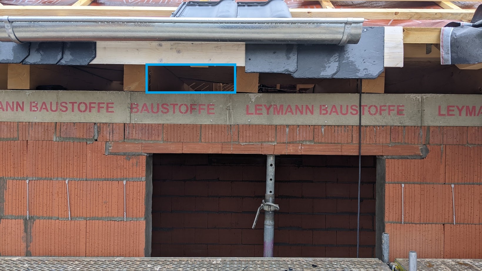

    Hallo, ich baue derzeit ein Haus und habe ein Holzbalkendecke bekommen für unser Walmdach.
    Mich würde mal interessieren, wie hier die Abdichtung nach Außen erfolgt. Die Balken liegen ja im Abstand von 65cm auf dem Ringanker. Somit ist jeweils ein 65cm freies Feld nach Innen offen zwischen Ringanker und Balkenlage. Wie erfolgt hierbei optimalerweise die Abdichtung? Auffüllen mit Beton? Abkleben mit winddichter Folie?
    Vielen Dank im Voraus für eine Rückmeldung.

    Hallo!
    Über den Balken und unter der Dacheindeckung wird eine winddichte Folie angebracht. Die Folie muss langlebig, dampfdurchlässig und beständig gegen UV-Strahlung sein. Es wird überlappend an den Balken befestigt und an den Stößen mit speziellem Bauklebeband gesichert und abgedichtet.
    Gießbeton eignet sich eher für den Bau von Zwischengeschossen oder als Unterlage für Dächer, ist jedoch nicht immer für die Dachabdichtung geeignet.
    Zwischen den Balken können Sie eine Schicht Mineralwolle oder expandiertes Polystyrol verlegen.

    Hallo, ich muss noch einmal auf das Thema zurück kommen. Bei mir ist die Folie jetzt im Erdgeschoss unter den Balken angebracht und alles verklebt. Jetzt lese ich hier "Über den Balken" Wenn ich das richtig verstanden habe, wird die Dampfbremse / Sperre doch von unten angebracht!? Ich hatte ja ein Foto angehängt mit einer blauen Markierung. Zwischen den Sparren liegt die Dämmung und von unten die Folie. Von Außen stößt die Dämmwolle der Klinker gegen die Sparren. Von Oben würde dann die Dämmung von den Dachsparren nahtlos an die Fassadendämmung anstoßen. Erfolgt keine weitere Abdichtung der Zwischendecke von Außen? Die Luft kann dann kann durch den Gesimskasten in die Zwischendecke ziehen.
