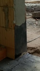

    Na siehste, also muss das EPDM auch mit dem KMB verbunden sein, so dass man auch von einer lückenlosen Abdichtung sprechen kann. Wenn ich mich nicht irre führst du ja auch das KMB auf die Schweißbahn deiner Bodenplatte, die entsprechend bei Öffnungen übersteht.

    @Kalle hier noch mal ein Bild der gleichen Stelle etwas früher, es gibt übrigens kein Keller

    Wie schon geschrieben gehört eine 1. Abdichtung zwischen Fenster und Gebäudeabdichtung als Verbindung hergestellt. Und dann ggf eine zweite als Wanne in den Ausschnitt im WDVS, wenn die Fensterbank nicht schlagregendicht ist!!!
    EPDM klebt man auch nicht an das Fenster!! Oder bestenfalls als Montagehilfe. Die Fachregeln fordern immer noch eine mechanische Lagesicherung der Abdichtung (hier EPDM)!!!

    das sind jetzt 3 Bodentiefe Elemente die haben noch keine Abdichtung, Fensterbank gibt es hier nicht

    Ich seh auf dem Bild KMB, n G200 S4 ob unter dem MW eine R500 oder DD liegt - keine Ahnung. Ich seh, dass die G200 S4 für mich NICHT mit dem KMB verbunden ist. Ob die Schichtdicken der KMB passen, keine Ahnung. Fakt ist, dass die Fenster nicht fachmännisch angeschlossen sind. Fakt ist, dass es in einem Rückbau enden wird. Fakt ist, so wie Ralf schon sagte, dass ggf. noch eine Wanne für nicht Schlagregen dichte Fensterbänke dazu kommen wird/muss.
    Und vermutlich sind da noch mehr Schnitzer, so oft mach ich aber keine Bauwerksabdichtung als dass ich da top fit drin bin.

    Also unter dem Mauerwerk ist ein Streifen G200DD auf der Bodenplatte und das sieht man noch auf dem Bild ist eine V60 S4 diese wurde mit mit der G200DD verbunden.

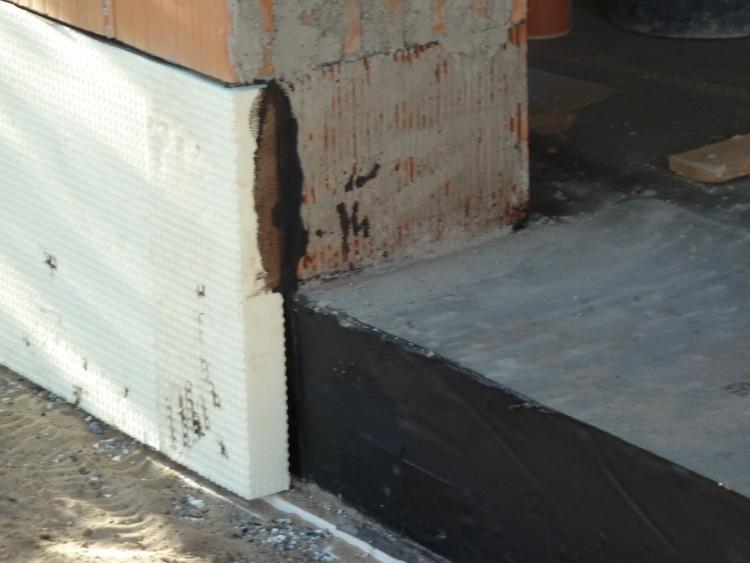

    das fehlt bei dir

    @sniper, ich hatte das Foto schon im ersten Beitrag kurz gesehen dann war es weg??? Also die Seitlich Abdichtung/Laibung über die ersten 2 Steine meinst du oder?

    ja
    das foto ist irgendwie in den weiten des www entflogen und schwirrt jetzt da herum,habs aber wieder eingefangen
