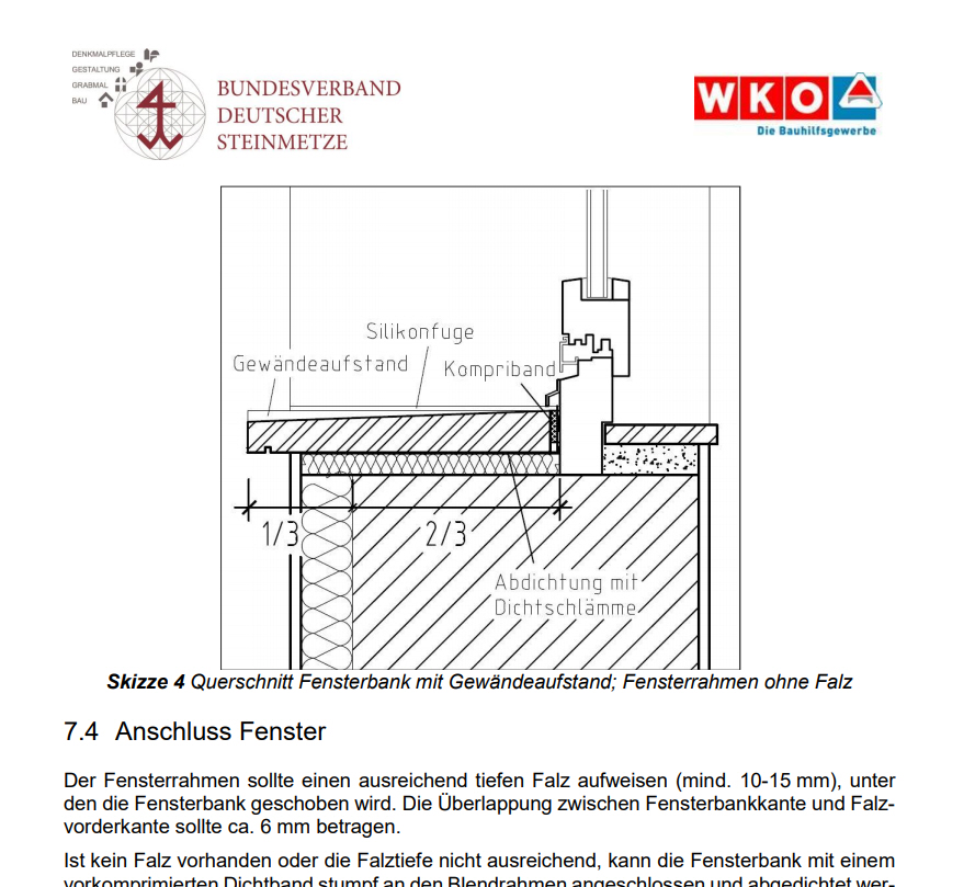

    Hallo, wir sind derzeit beim einen Neubau bei der Fensterbankmontage. Zur Ausführung kommt die Ausführung als Naturstein, Abdichtung auf den Porotonstein mit Dichtschlämme Weber D24, seitlich und vom Fenster zum Mauerwerk mit Illbruck Dichtungsband. Der Verband Deutsche Steinmetze empfiehlt als Abdichtung zum Fensteranschlussprofil ein Kompriband.
    Hat damit jemand Erfahrung, da ja das Band quillt und wir befürchten haben, dass die Fensterbank nach vorne geschoben wird. Man müsste extra Lagersicherungen vorsehen?!
    Als Alternative haben wir den illbruck SP351 Fenstermontage-Kleber weiß vorgesehen, allerdings steht in der Produktbeschreibung keine Zulassung für Schlagregendicht, BG1?!

    Dadurch, dass Du den dichten Anschluss ja mit der Abdichtband von Rahmen auf Dichtschlämme gemacht hast, würde ich da jetzt die Fuge mit besandetem Pu füllen.
