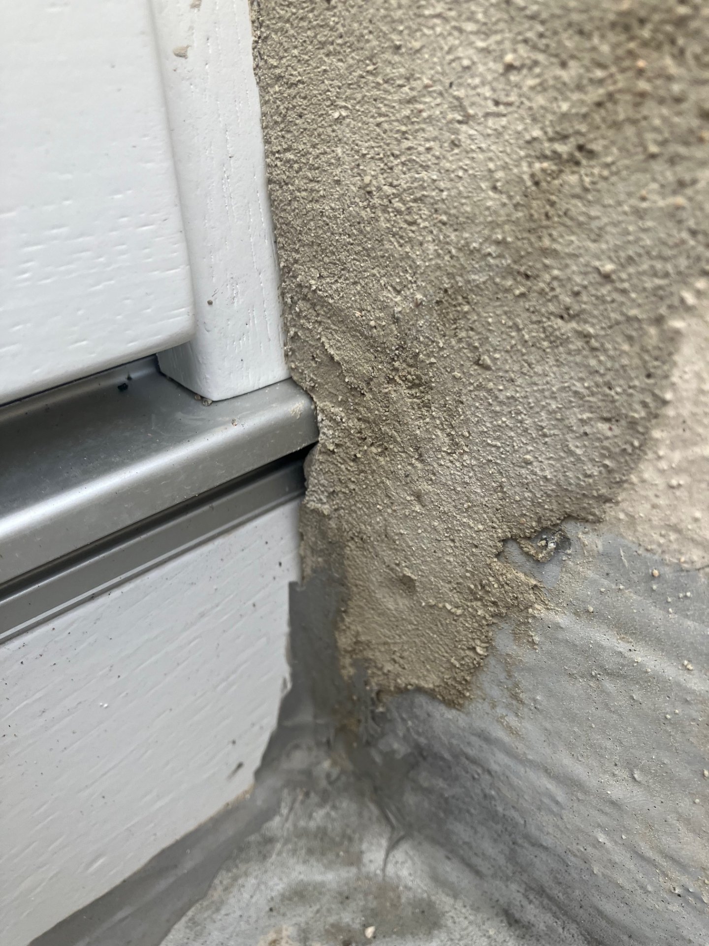

    Hallo zusammen, wir haben vor einigen Monaten teilweise neue Holzfenster einbauen lassen. Von außen wurde nur ein wenig an die Fenster beigeputzt. Müssen Fenster nicht immer mit Silikon abgedichtet werden? Ansonsten dringt doch Regen in die Ritzen ein, oder irre ich mich da?

    Vielleicht liegt die mangelnde Rückmeldung an den sehr spärlichen Informationen in deinem Eingangspost.
    Wie und wo wurden die Fenster eingebaut und abgedichtet?
    Wurde ein vorkomprimiertes Dichtband verwendet oder ist ein Ortschaum sichtbar?
    Mach doch mal ein paar Bilder - Ansicht innen, Ansicht außen und dann nochmal Details.

    es handelt sich um insgesamt 4 Fenster aus Merantiholz, 2-fach verglast, die letztes Jahr im September montiert worden sind. Kompriband wurde (hoffentlich) verwendet, steht so zumindest im Vertrag. Von innen wurde ausgeschäumt. Von außen wurde an drei Fenstern eine Dichtungsmasse zwischen Fensterrahmen und Mauerwerk angebracht. Das vierte Fenster wurde etwas zu weit nach innen angebracht, so dass die größere Lücke außen grob verputz worden ist. Insgesamt wurden die Arbeiten eher unsauber ausgeführt. Ich würde jetzt den groben Putz eben schleifen und dann mit Silikon? abdichten wollen.

    Bitte Foto ganzes Fenster von Außen incl. Leibung, Sturz und Fensterbank.
