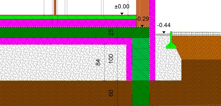

    Hallo Zusammen,
    Wir stehen kurz vom Baubeginn und hätte eine Frage zur Ausführung.
    Unser Bauunternehmer gibt vor das die Fundamentplatte vollflächig geflämmt werden muss mit EKV5
    Ich bin mir nicht sicher ob das wirklich notwendig ist, oder ob nur die Abdichtung unter den Riegelwänden ausreichend ist.
    Was meint Ihr dazu?

    Von wem stammt den diese hübsche Zeichnung, vom Architekten?

    Nein von mir, warum skeptisch :) ?

    1. das hatte ich wegen der zahlreichen Fehler befürchtet

    Welche Fehler ?

    Detail kommt aber vom Architekten wurde nur von mir nachgezeichnet

    Google mal nach Informationsdienst Holz: holzbau handbuch | REIHE 1 | TEIL 1 | FOLGE 7 |
    Dann unter Kapitel 8. Des weiteren empfiehlt sich die Lektüre verschiedener Putzsystemhersteller, die idR auch die entsprechenden Abdichtungsdetails parat haben.
    Ganz richtig macht du es, wenn du in die DIN 18195 schaust, beim passenden Lastfall. Den Lastfall findest du in deinem Bodengutachten.
    Aber das sollte dein Architekt aber hinbekommen.

    viele - ganz viele! das schlimmste sind fehlende abdichtungen im bereich der sohlplatte und der sockeldetaillierung.

    Ein Tischler, der Holzbauteile unter der Grasnarbe verarbeitet. :mauer
    Das ganz Detail ist fürn *piep*. So baut man nicht mal Behelfsheime!

    Hr. Dühlmeyer Zwischen Holz und XPS kommt natürlich eine Abdichtung EKV5
    Das Kiesschüttung ist etwas hochgezeichnet, kann ja leicht 5 cm unter Niveau sein.

    Niveauunterschied Holz zu Kies sind min. 15 cm

    Bei der Konstruktion aus Bodenplatte auf Streifenfundamente würde ich die Dämmung dazwischen weg lassen, ansonsten Staucht sich die Dämmung auf dem Fundament stärker als in der Fläche. Oder eine Gründungsplatte planen wenn möglich

    Ja die Xps zwischen Fundament und streifenfundament lasse ich weg.
    Anstelle Dämme ich das streifenfundament innen und außen? Unter der Fundamentplatte Xps top 30

    Abdichtung? Fehlt in der Zeichnung! Niveau? Falsch eingezeichnet und nicht vermaßt!
    Was soll eine Frage mit einer Zeichnung, bei der wesentlichste Informationen fehlen. Vor allem dann, wenn sie von einem Baumenschen und nicht von einem Laien kommt!

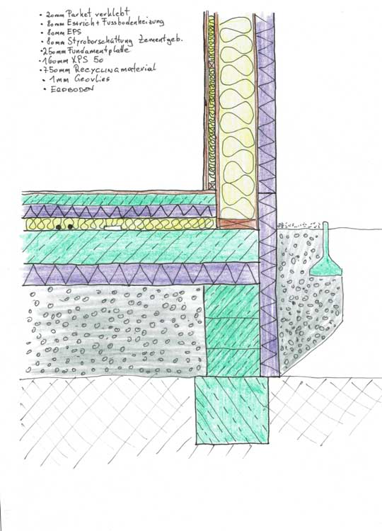

    So auf die schnelle eine neues Detail angefertigt.
    Ich hoffe ich habe nichts vergessen :)

    Doch, die Ausbildung des unteren Abschlußes der Perimeterdämmung an der Fundament-Stirnseite, die Abdichtung des Putzes, den Schutz vor mechanischer Beschädigung des Sockelputzes im Bereich der Anfüllung, den luftdichten Anschluß im Bereich Fußpunkt HRB zu Bodenplatte, ...
    Ich hoffe, ich habe jetzt in meiner schnellen Aufzählung nix vergessen...

    Luftdichter Sockelanschluss habe ich hier nicht eingezeichnet, es fehlt ja hier die komplette Luftdichte Ebene.
    Wird aber mit SIGA Rissan 150 ausgeführt und an die Dampfbremse angeschlossen.
    Schutz Sockelputz meinst Du wahrscheinlich eine Noppenbahn oder?
    Was meinst Du mit dem Punkt Ausbildung des unteren Abschlußes der Perimeterdämmung an der Fundament-Stirnseite,
    Perimeterdämmung geht ca. 25 cm über Fundamentoberkante und schliesst bündig mit der Fassade an.

    Wer plant denn nun? a) Der Unternehmer , b) Du oder c) das Forum?
    a) wieso fertigst Du dann Zeichnungen
    b) wieso kein Planer, der sein Handwerk versteht
    c) schon mal die NUB gelesen?
    So wird das nix und das Forum wird nicht so lange an Deinen Gemälden herumwerkeln, bis es endlich passt!

    Lieber Herr Dühlmeyer ich habe die Zeichnungen angepasst weil Sie meinten, das die Skizze nur halb fertig ist Massangaben usw. fehlten. Ich habe die Skizze angefertigt um meine Frage zu erläutern ob die Fundamentplatte abgedichtet werden muss. Nur für diese Frage habe ich diese Skizze angefertigt. Das Sie technisch nicht 100% Stimmt war mir bewusst. Ich hätte auch ohne Skizze die Frage stellen können, da bin ich mir aber sicher das die Frage gekommen wäre wie soll man das beantworten.....
    Zu Ihrer Frage:
    Planen tut ein Architekt sowie ein Bauunternehmer
    a) ich habe die Skizze angefertigt, damit ich hier eine Antwort auf meine Frage bekomme
    b) hat wer gemacht, (Planer+Architekt)
    c) NUB keine Ahnung was das ist.
