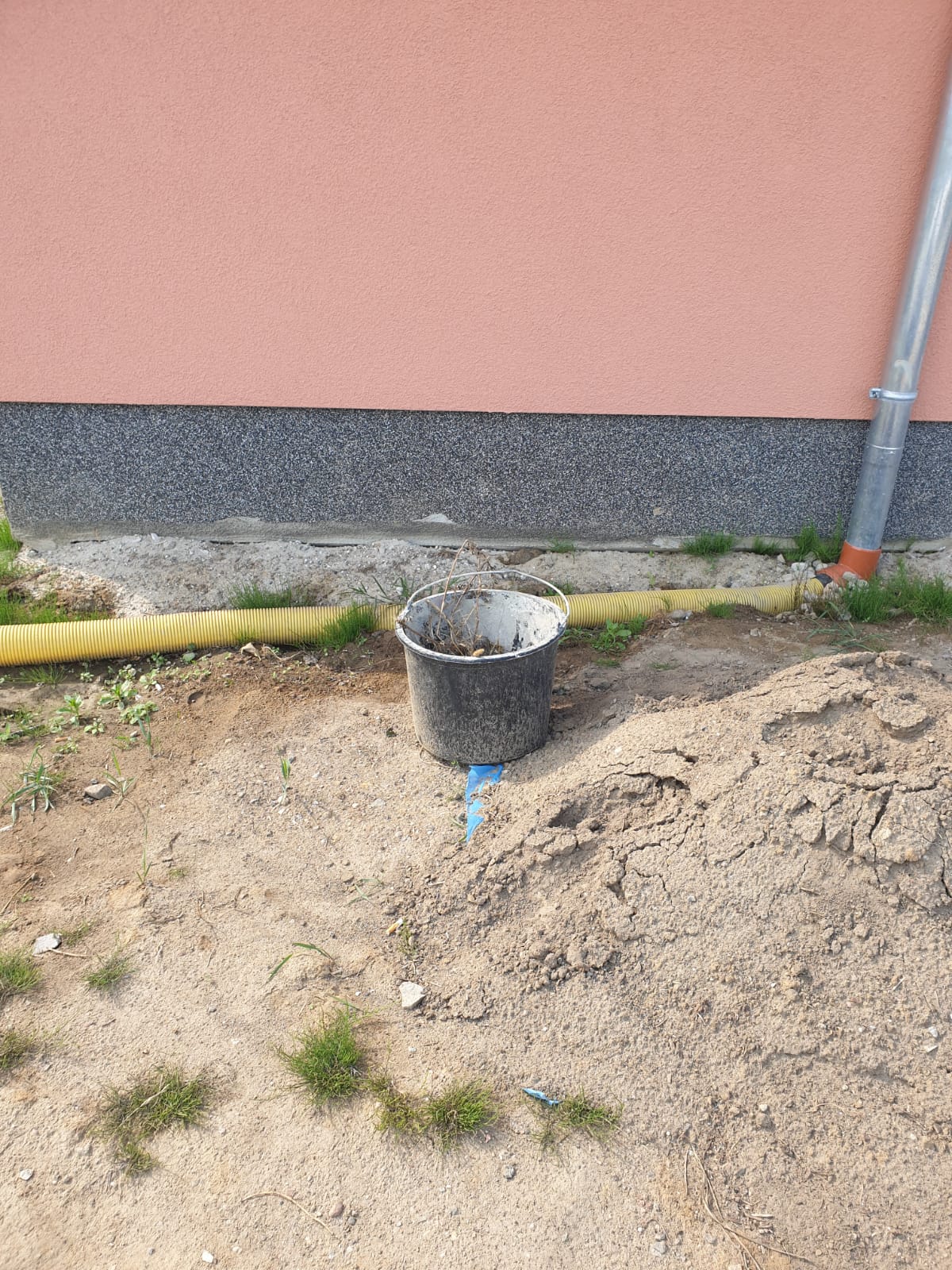

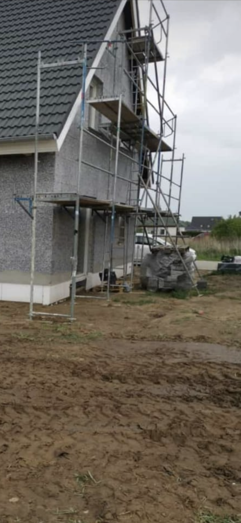

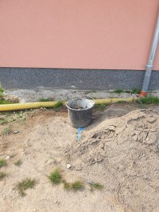

    Wir haben ein Fertighaus gebaut mit Dämmung und verputzt.
    Unser Haus wurde von der Baufirma mit Dichtschlämme im sockel abgefichtet man sieht es auf den ersten 5cm ca. dichtschlämme.

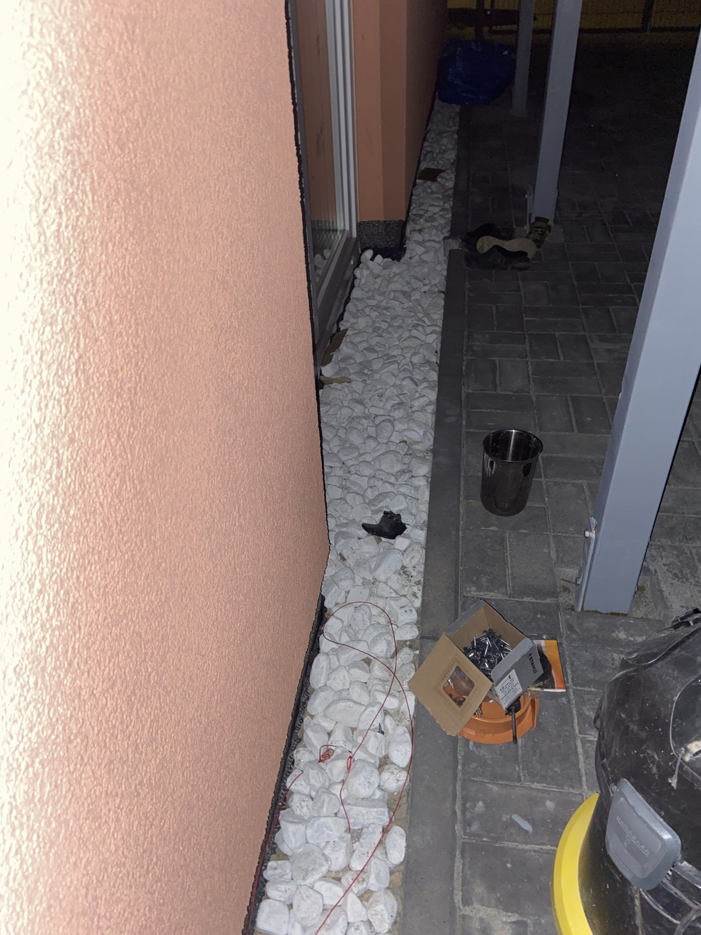

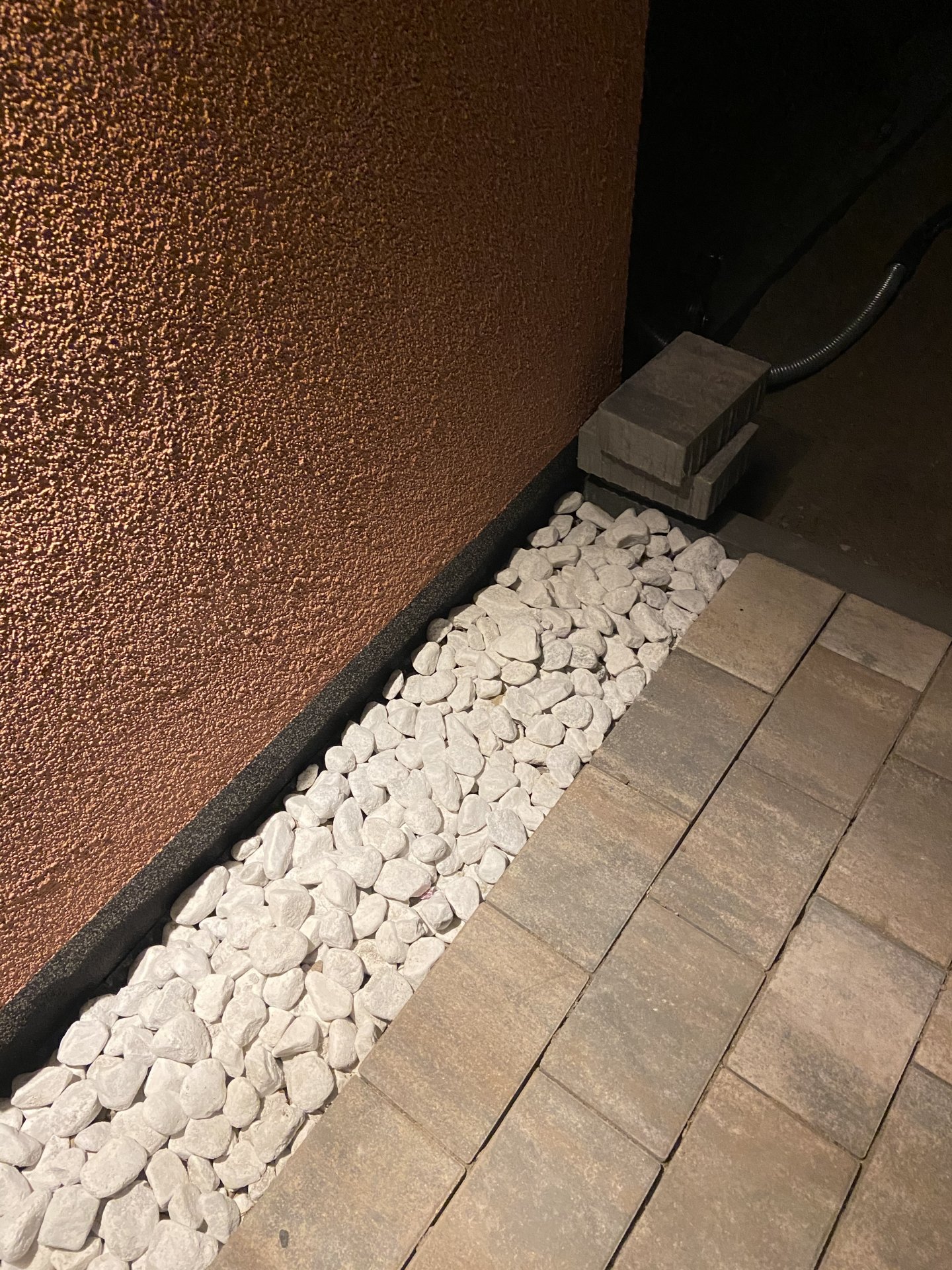

    nun haben wir uns gesamte Haus unsere Traufkante gesetzt mit Drainagekies und Noppenfolie . Da wir mit der Traufkante aber überall auf höhe der Bodengleichen Fenstern bzw Terrasse sind haben wir nochmal den Sockel in der höhe mit Isolieranstrich von Mem gestrichen ( erdberührter Bereich ) reicht das als Abdichtung ? Unser Haus ist komplett trocken von Innen .
    Es ist nirgends bis ans haus gepflastert ausser am Podest vom eingang dort wurde aber mit Dickbeschichtung gearbeitet. Es gibt im Haus keine Feuchtigkeit o.ä. Müssen wir noch etwas beachten ? Die Noppenbahn muss noch bündig abgeschnitten werden
    unter den Fenstern wurde von der Baufirma mit Dickbeschichtung abgedichtet.
    Haus ist bis in den Sockel gedämmt .
