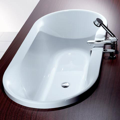

Diskutiere Abdichtung ovale Wanne im Sanitär Forum im Bereich Haustechnik; Wir würdet Ihr eine ovale Wanne abdichten? Einbausituation siehe Foto. [ATTACH]

    Die Abbildung ist ein Beispiel.
    Die aufgesetzte ovale Wanne wird umfliest und unser Architekt möchte den Wannenrand mit einer Silikonfuge abschließen. Erst der Boden, auf dem die Wanne steht, soll abgedichtet werden.
    Ich frage mich, ob man den Wannenrand nicht (zusätzlich) vernünftig dicht bekommt?
    Welches Material würdet Ihr empfehlen?

    Also aufgesetzte Montage wie abgebildet, heisst die Fläche der Umbauung läuft unter den Wannenrand ?

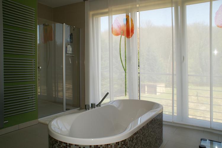

    oder so einbauen? (aus Forenbau 3)

    naja, und was gefällt dir daran nicht?
    für genau solche fälle gibts ja nun extra sanitärsilikon. hier hat es sogar seine berechtigung.

    Würde es genauso machen,wie Euer Architekt.Fussboden und Wandfläche abdichten.Dann den Wannenrand mit Silikon versiegeln.

    puhhh.... aber gar nicht so einfach, mit sanitärsilikon im kontrast zum holz,
    etwas ansehnliches zu zaubern.
    putzen würde ich die badezimmer nach einem vollbad (vielleicht sogar mit
    2 personen), weder beim foto vom TE, noch von Baufuchs, wollen.
  20. Baumal
    Baumal
    02.08.2007
    16.077
    Ravensburg
    in welcher farbe?
    das schaut doch alles bescheuert aus, ob du weiß, braun, oder schwarz nimmst.
