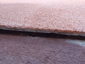

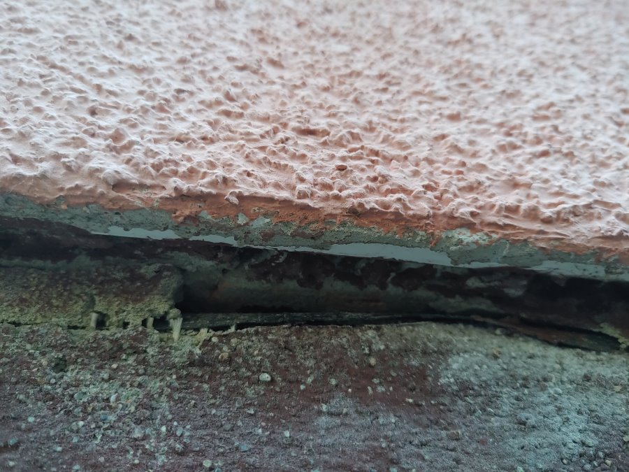

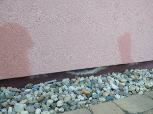

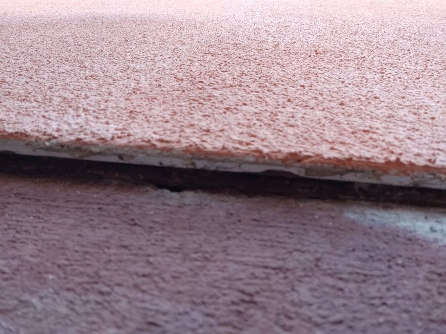

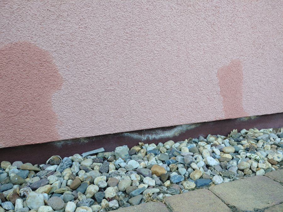

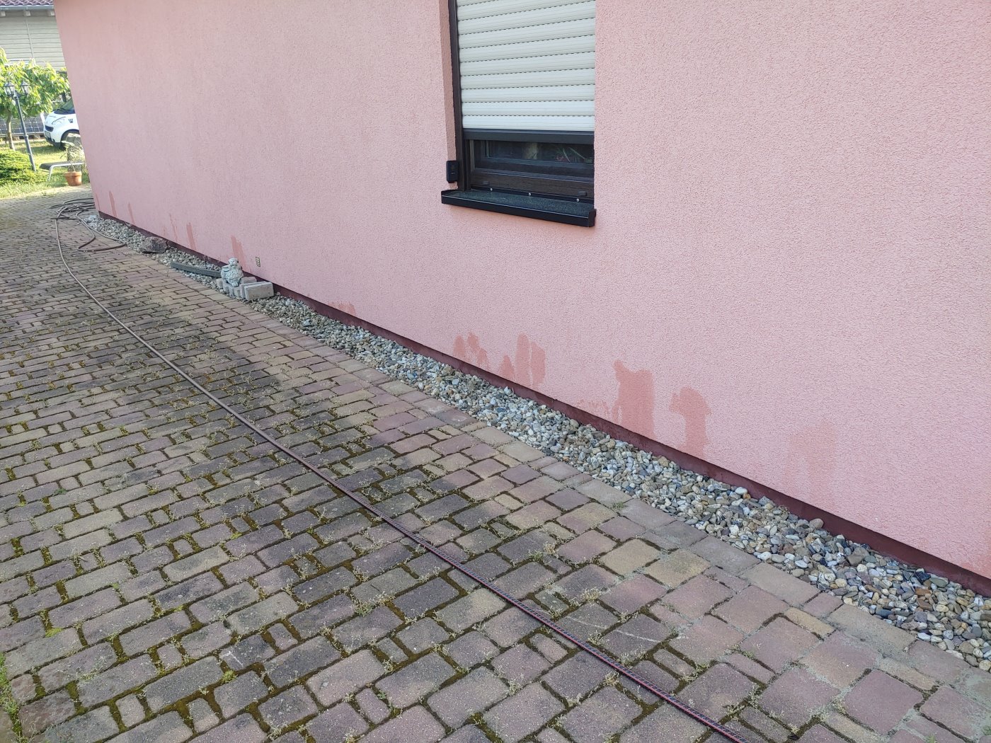

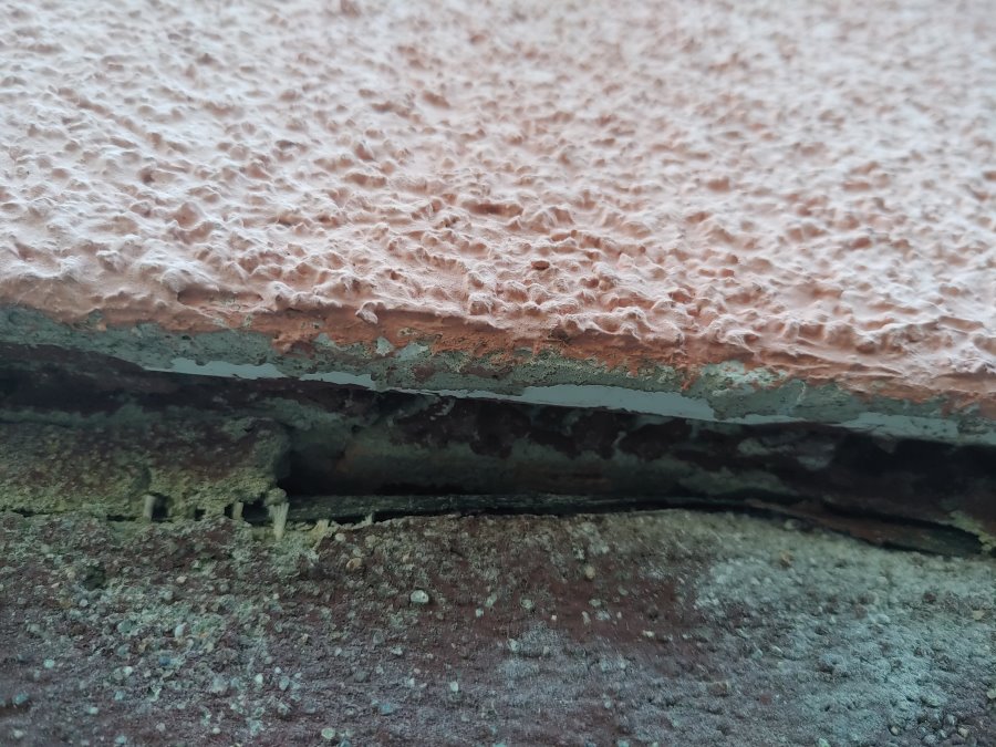

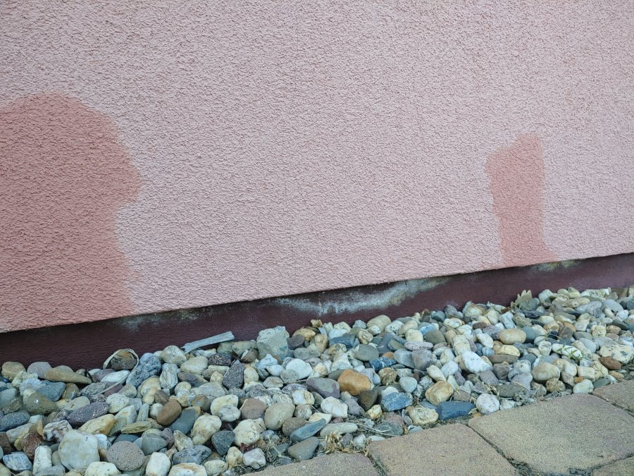

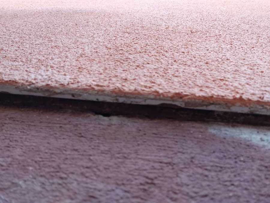

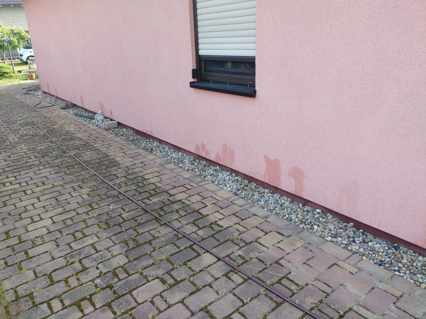

    Liebe Experten,
    nach nun Mittlerweile 18 Jahren bröckelt es ledier untern Putz ...
    Mein Frage:
    Welches Abdichtmittel kann man mit / über / anstelle der Plastikschiene ( Putzkante ) benutzen?
    ... oder muss eine neue Tropfkante einkleben ?
    Sockel: ausreichend abgedichtet / Dichtschlämme / Bitumen
    Hauswand: Porotonziegel 36,5 + 2cm Aussenputz
    Da es ja die Westseite ist, trocknen die Flecken immer leider erst bis abens weg ...
    1_Aussenwand_putz0.jpg 1_Aussenwand_putz01.jpg 1_Aussenwand_putz07.jpg 1_Aussenwand_putz08.jpg
    Vielen Dank
    Mfg Papke

    Du willst mir jetzt echt erzählen, dass diese Wasserflecken von unten her kommen und deshalb die Abdichtung unten das Mittel der Wahl ist?
    Der Putz ist halt wohl nicht gestrichen und nach 18 Jahren wird es dann mal Zeit den zu streichen. Ein mittelgradig talentierter Maler bekommt evtl. sogar diese Risse für einige Jahre/Jahrzehnte wieder "dicht".
    Der Sockelbereich ist ne ganz andere Hausnummer, da müsste man mal kucken wie das aussieht wenn man die Flusskiesel raus genommen hat, dann kann man sagen ob das wirtschaftlich abzudichten ist, oder ob man lieber mit den Ausblühungen lebt...

    hatte ich auch gedacht - aber genau in den Bereichen sind keinelei Risse / Mikrorisse
    ( zudem wurde die Fassade ingesamt 3x gestrichen .... das letzte Mal vor 10 Jahren .. )
    ich teste einfach mal mit Acryl
