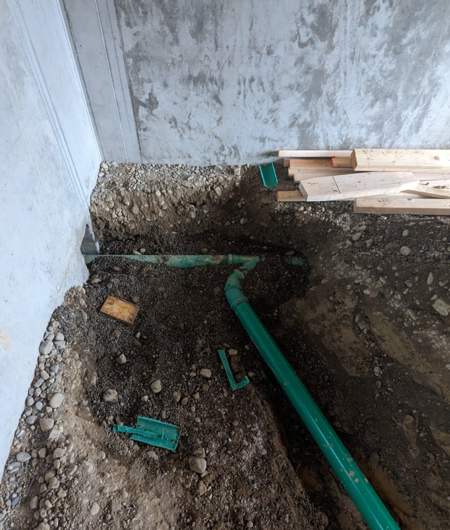

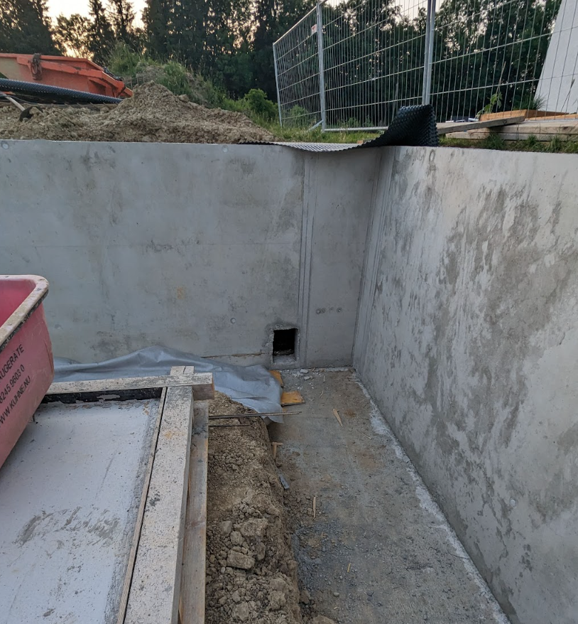

    bei uns läuft ein Regenrohr durch die Garagenwand (Beton, unter der Erde) und dann im Erdreich durch die Garage bis zur Zisterne. Anbei ein Bild der Durchführung, ist inzwischen mit Erde aufgeschüttet (außen und innen).
    Muss so eine Durchführung gegen Feuchtigkeit von außen abgedichtet werden? Falls ja, gibt es dazu Normen die zu erfüllen sind?
    Leider habe ich kein Bild von außen bevor der Arbeitsraum zugeschüttet wurde. Ich vermute, dass das Loch nicht abgedichtet wurde und Feuchtigkeit eindringt.

    Fotos sind von innen in der Garage gemacht. Auf diese Betonmauern ist die Holzkonstruktion der Garage gebaut worden. Der Innenraum wurde nicht verfüllt, das ist bestehende Erde auf die später Pflastersteine gelegt werden.
    Durch die Öffnung in der Wand wurde das Rohr für die Regenrinne verlegt. D.h. das Wasser vom Dach der Garage läuft außen durch das Fallrohr in die Erde und dann durch die Öffnung in die Garage und unter der Erde durch die Garage bis zur Zisterne vor der Garage.
    Die Außenseite der Garage ist am Hang, d.h. die Öffnung ist unter der Erde. Als es stark und viel geregnet hat ist der inzwischen aufgefüllte Boden in der Garage nass geworden, deshalb wurde nochmal bis zur Wanddurchführung aufgegraben (ca. 30 cm Tiefe). Dort sieht man auch wie Wasser reintropft.
    Der Generalunternehmer meint das ist so in Ordnung, das Wasser würde in der Garage im Erdreich versickern. Wir haben Bedenken, dass das im Winter gefriert und dann das Pflaster beschädigt.
    Jetzt ist der Vorschlag vom GU das mit Brunnenschaum abzudichten.
    Meine Frage ist ob es hier Normen gibt die eine Abdichtung vorschreiben und falls ja, in welcher Art und Weise.

    Ich kapiere es noch immer nicht... Mal anders gefragt, diese rosefarbene Mörtelwanne, was ist das für ein Betonteil auf dem die steht?
    Nach meinem derzeit begrenzten Verständnis kann man das da unten als Streifenfundament auffassen und ich seh das mit der Durchdringung mit dem Rohr gerade nicht ganz kritisch, weil dass das im Bereich von "Streifenfundamenten" abgedichtet werden müsste wäre mir neu, das wäre jedenfalls eine sehr spezielle Sache...
    Das ist dann aber eher das Thema mit dem frostsicheren Unterbau von derartigen Pflasterflächen, als irgendwas mit einem Rohr in 2m Tiefe...
