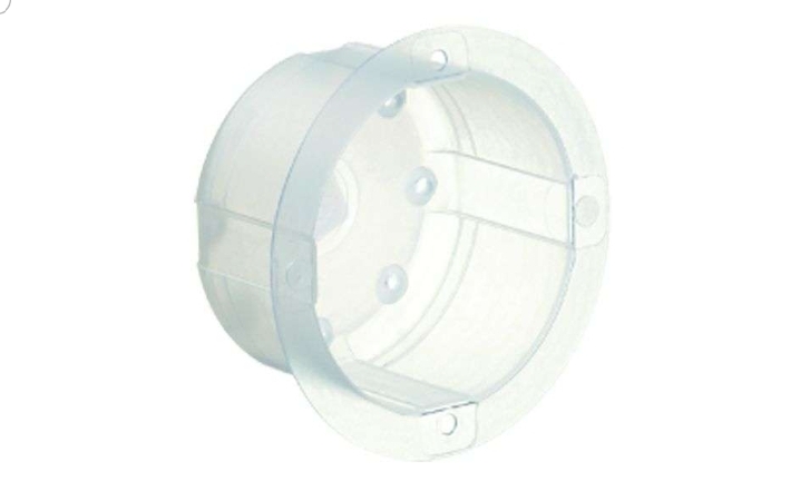

    bei unserem Neubau wurde ein Blowerdoor-Test gemacht.
    Wert 1,1?
    Nun ist es heute extrem windig und wo die Rolladenabdeckungen nicht 100% anliegen zieht es durch.
    Auch zieht es teilweise durch die Rolladenschalter etwas.
    Ist das ein Grund zur Panik? Die Verbrauchswerte für unser Haus sind bisher eigentlich zufriedenstellend..
    Im Anschlussraum kommt keine "kalte" Luft an...
    Die nicht 100% anliegenden Stellen an den Kästen könnten wir z.B. mit 3M Hochleistungs Dichtband abkleben.
    Von der Elektrik lasse ich die Finger...
    Wie schaut es bei euch aus - in der Praxis?

    Zum Thema Rolladenschalter. Es gibt einen Dichtungseinsatz.
    Mit dem kann man nachträglich die Dose "luftdicht" machen.

    danke für den Tipp. Also die Schalter sind abedichtet. Allerdings haben die, so wie ich das gesehen habe, mit dem Leerrohr die Dichtung durchstoßen.. anstatt nur mit dem Kabel.
    Kann das der Fehler sein?

    Naja. Zieht dann halt durch unter Umständen.
    Ich kenne mich mit euren Anforderungen der Luftdichtigkeit nicht aus. Das war nur ein Tip aus elektrischer Sicht eine Dose nachträglich Luftdicht zu bekommen. Auf den Rest werden die anderen sicherlich noch antworten.
