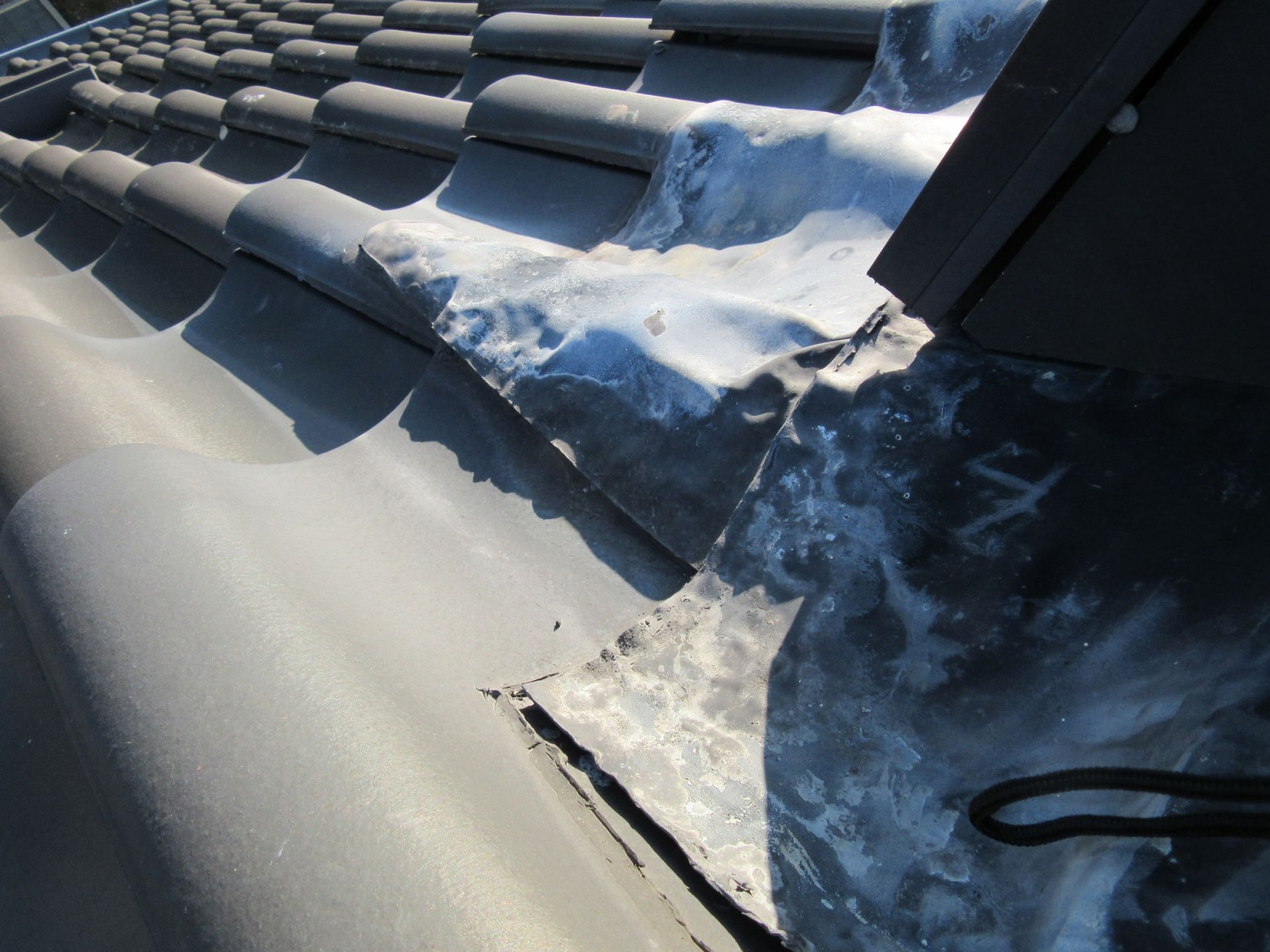

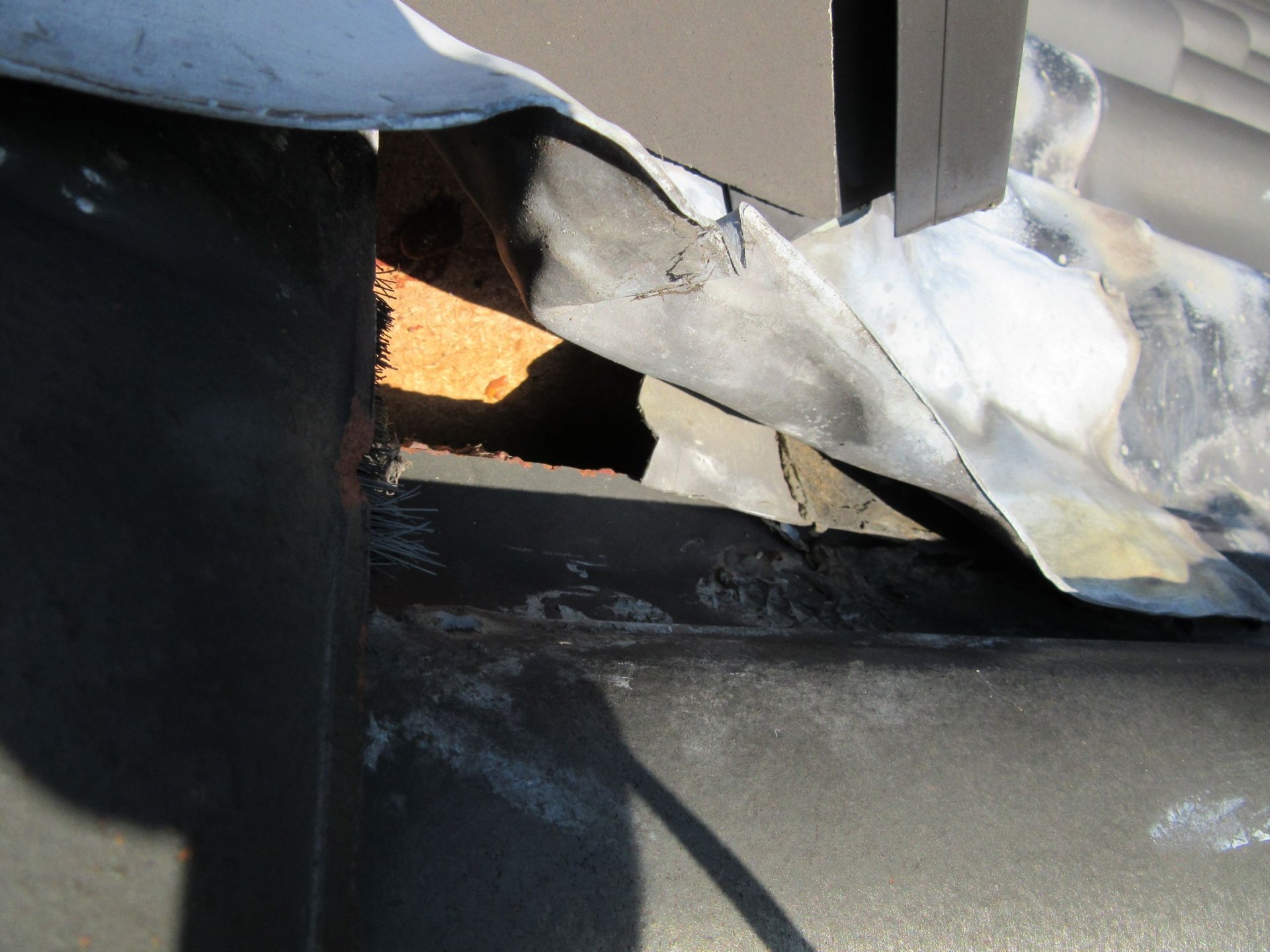

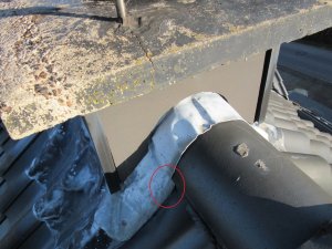

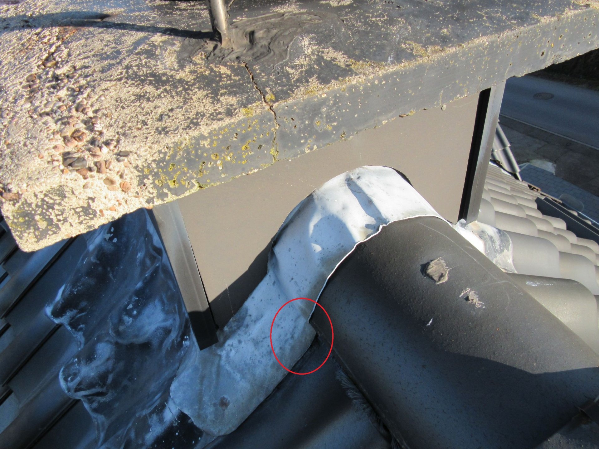

    ich habe folgendes Problem und zwar liegt Walzblei rund um den Schornstein bis auf den Dachziegeln. Leider wird Wasser wenn es windig ist und regnet unter das Walzblei gedrückt (siehe rote Markierung auf Foto). Dazu kommt folgende Öffnung unter dem Walzblei wie auf den Fotos zu sehen.
    Was ist zu tun, damit das dicht ist?
    Schöne Grüße Jan

    Also die fachgerechte Reparatur sollte sicher unbedingt ein Dachdecker vornehmen. Um die Geschichte aber erstmal provisorisch dicht zu bekommen, könntest du versuchen
    - Entweder mit Bitumen Kaltkleber und Bitumen Dichtungsband die Fugen zwischen Walzblei und Dachziegel dicht zu bekommen
    - Oder zunächst mit Bausilikon zwischen Walzbleib & Dachziegel abzudichten und anschließend den Übergang zwischen Walzblei und Ziegel mit einer faserverstärkten Spachtelmasse – z.B. MEM Dichtfix – abzuspachteln. Die härtet auch bei Regen oder Frost aus und sollte zumindest verhindern, daß noch Feuchtigkeit eintritt.
    - Die große Öffnung sollte dort definitiv nicht vorhanden sein :eek: Dafür mußt du dir ein Blech / Kunsstoffteil zuschneiden lassen und kannst das ebenfalls mit der faserverstärkten Spachtelmasse provisorisch fixieren.
    Ich hatte das Problem mit Feuchtigkeitseintritt bei Starkregen bei unserer Kaminkopfeinfassung im anderen Haus ebenfalls, und das Dichtfix hat dort jedenfalls gut funktioniert…
    Aber am Dachdecker führt kein Weg vorbei....;)

    Aber bitte Neutralvernetzendes Silikon nehmen , Acetat( Essig)-vernetzendes greift das Blei an .
