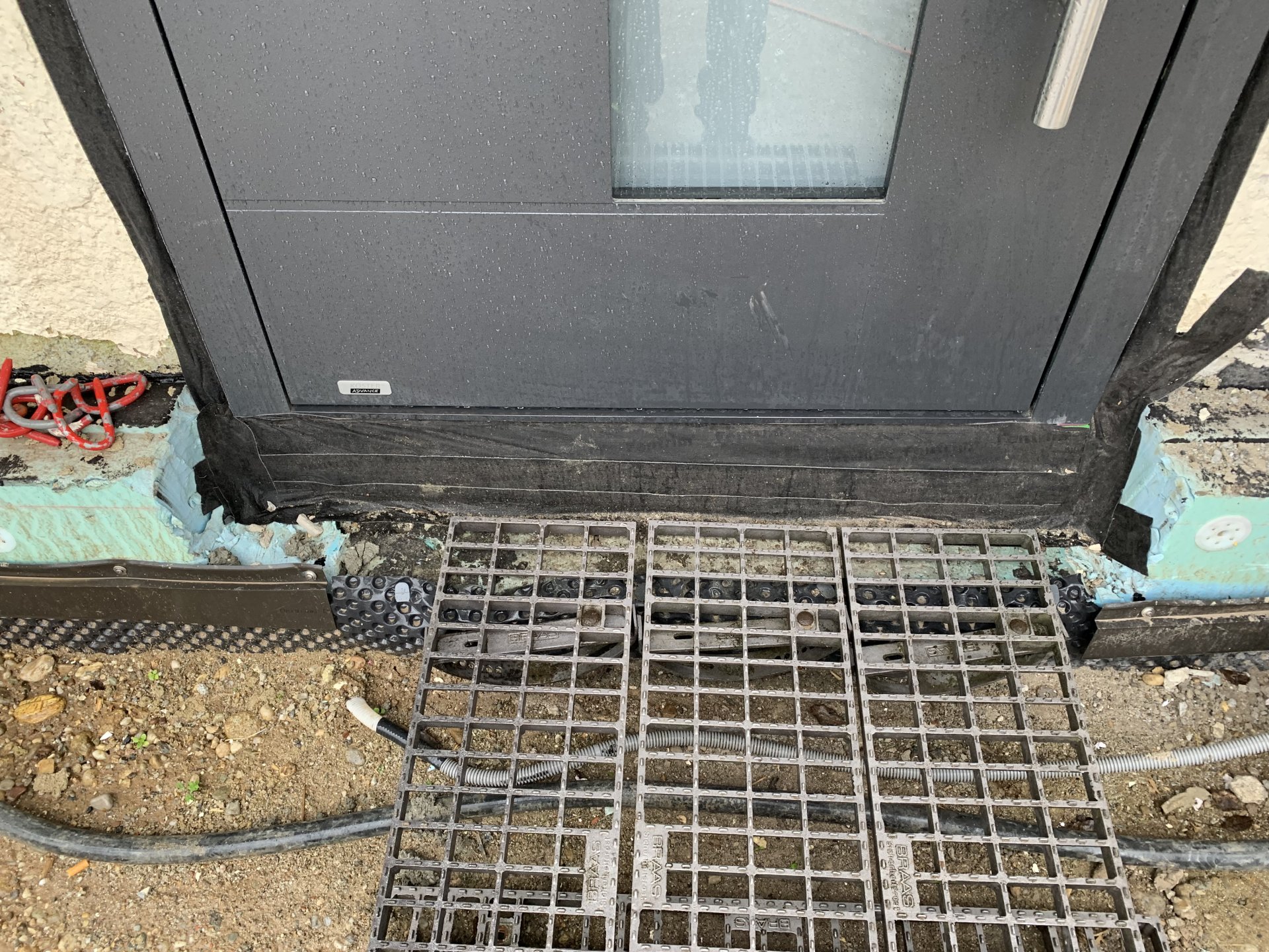

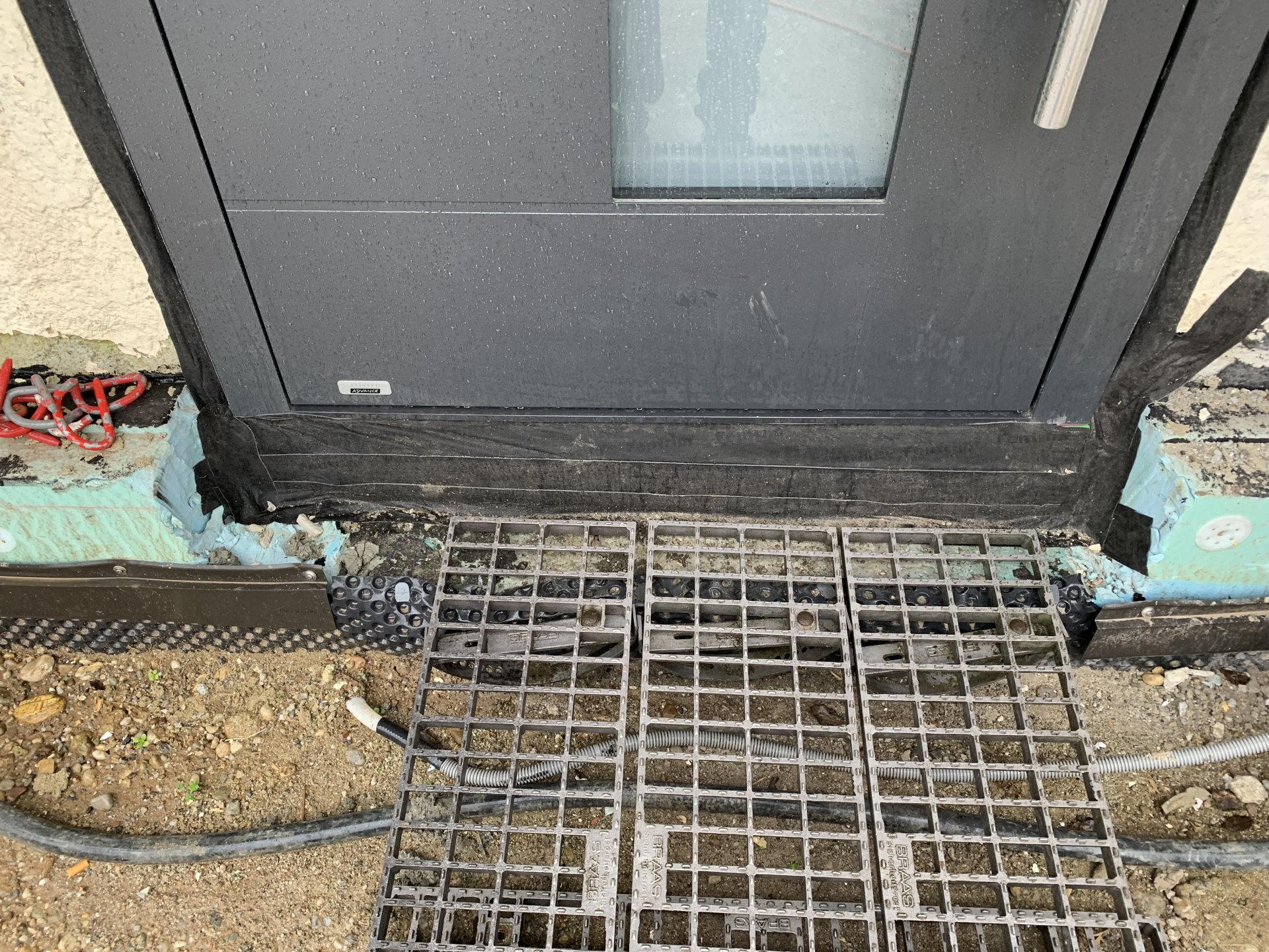

    Hallo Forum,
    ich habe mir schon viele Infos hier geholt und brauche jetzt Eure Hilfe bzgl. der Abdichtung meiner Schwellen…
    ich habe drei Türen (1x Haustür und 2x Terasse) und möchte diese noch vor dem Winter abdichten. Exemplarisch habe ich ein Bild der Haustür eingestellt.
    Mein Plan ist wie folgt: Abdichtung mit Enkopur der Schwelle über das XPS hinweg so das die Feuchtigkeit auf jeden Fall weg vom Haus ist. Sobald ich die Außenanlagen angehe ist über jeder Tür eine Überdachung. Nichts desto trotz überlege ich jeweils eine Rinne einzubauen.
    wie bewerten die Experten hier die Situation?
    Vielen Dank im Voraus.

    Wie war es denn ursprünglich geplant ? Oder ist das eine Sanierung und nur die Türen sind neu ?

    Ja, genau. Bis dato alles auf eigene Faust

    Hallo
    Hier mal die Einsatz- und Verarbeitungshinweise.
    Die schwarzen Bänder die da jetzt zu sehen.
    Welches Produkt?

    Das Band ist ein Siga Fentrim IS2. Auf der Innenseite der Tür- und Fensterelemente ist entsprechend das weiße IS20 verbaut.

    XPS weg, Abdichtung auf Rohbau, dann XPS wieder dran.

    Gibt es da keine Alternative? Läuft das Wasser nicht hinter das XPS?
