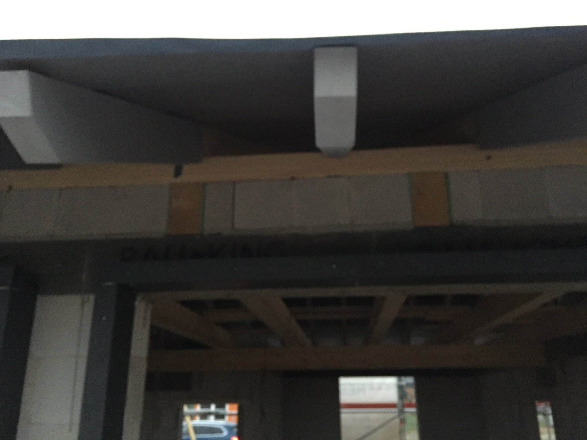

    in unserem Wohnzimmer bekommen wir eine Sichtbalkendecke. Die Balkenköpfe liegen auf dem Ringanker auf und zwischen den Balken ist ausgemauert. Oben drüber liegt quer ein Fußholz auf dem die Sparren liegen.
    Ich habe ein Bild dazu hochgeladen,
    Wie dichte ich das denn am besten ab?
    Ich habe Folgendes überlegt:
    Dampfbremse (Klimamembran) an 1. den Ringanker und 2. an das Fußholz von außen anschließen. Dann liegen die Balkenköpfe im „warmen“ Bereich. Von Innen kommt die Folie sowieso an das Fußholz.
    Ist das eine gute Lösung?
    Oder lieber von innen eine Dichtraupe um die Balken? Die müsste/würde dann unter dem Putz verschwinden. hmmm...
    Vielen Dank schon für eure Unterstützung.
