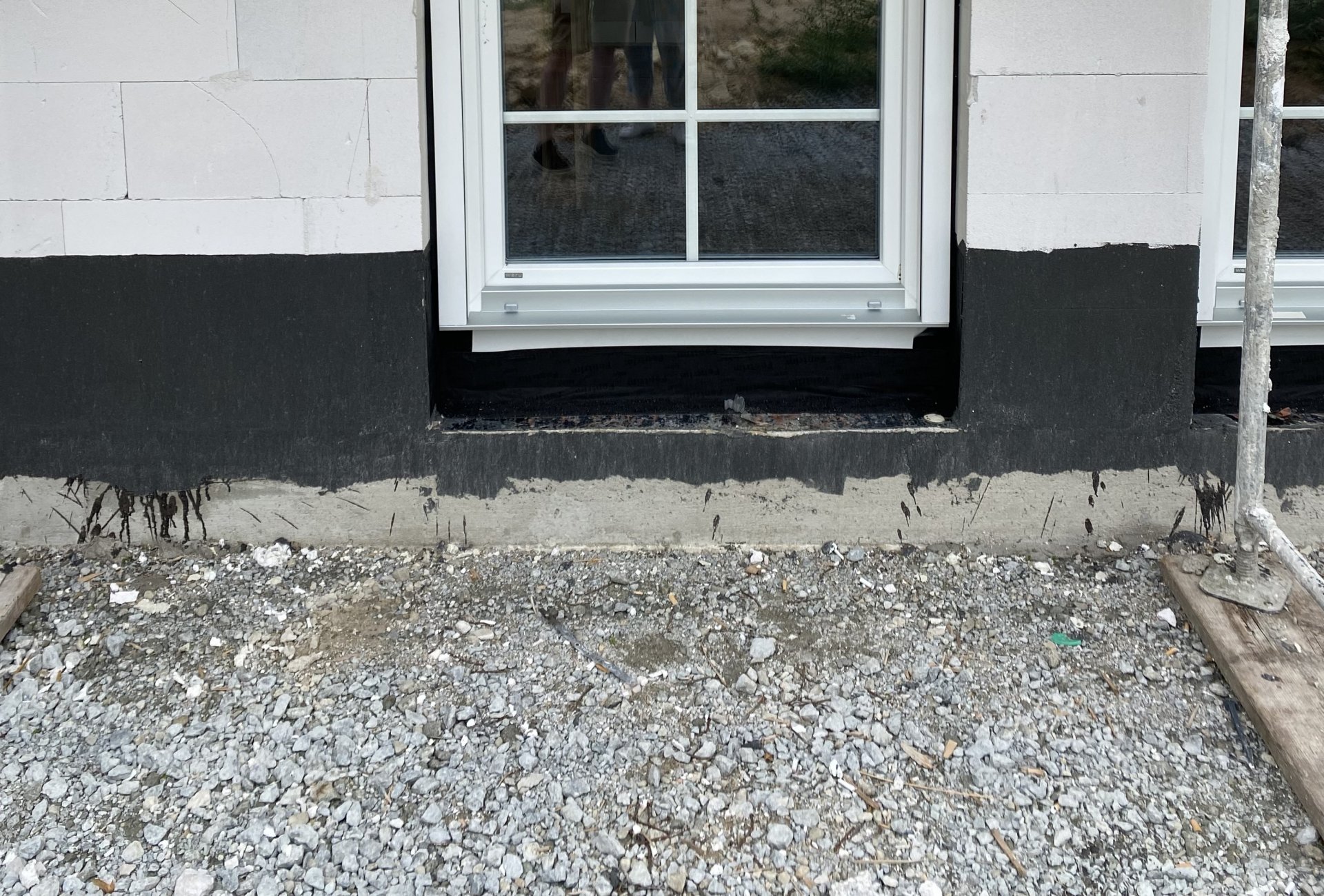

    kann mir einer sagen, ob die Abdichtung unserer WU-Beton Bodenplatte so ordnungsgemäß ist? Das Bauunternehmen meint, aufgrund des WU-Betons müsse die Abdichtung nicht weiter nach unten reichen. Bei allen anderen Häusern im Baugebiet (auch desselben Bauunternehmens) ist die Abdichtung allerdings bis zur Unterkante der Bodenplatte geführt worden. Für Informationen wäre ich sehr dankbar.

    Es geht hier ja vermutlich nicht um die Abdichtung der Bodenplatte, sondern um die Abdichtung des Übergangs Bodenplatte/Mauerwerk. Um das beurteilen zu können, müsste man den geplanten Geländeverlauf kennen. Weiter müsste man wissen womit und wie abgedichtet wurde. Gibt es eine unabhängige Bauleitung?

    Wenn die wu-Bodenplatte nicht mit eingedichtet wird, dringt das Wasser mit spitzem Kopf zwischen Platte und Mauerwerk ein. Diese Stelle kann man nicht so abdichten, daß sie dicht ist und die Bodenplatte nicht beschmutzt wird.
    Wenn der Bauunternehmer solchen Unfug verbreitet, brauchst du deinen eigenen Fachmann und Gutachter.

    @petra345 das ist absolutes Blödsinn was Du schreibst!

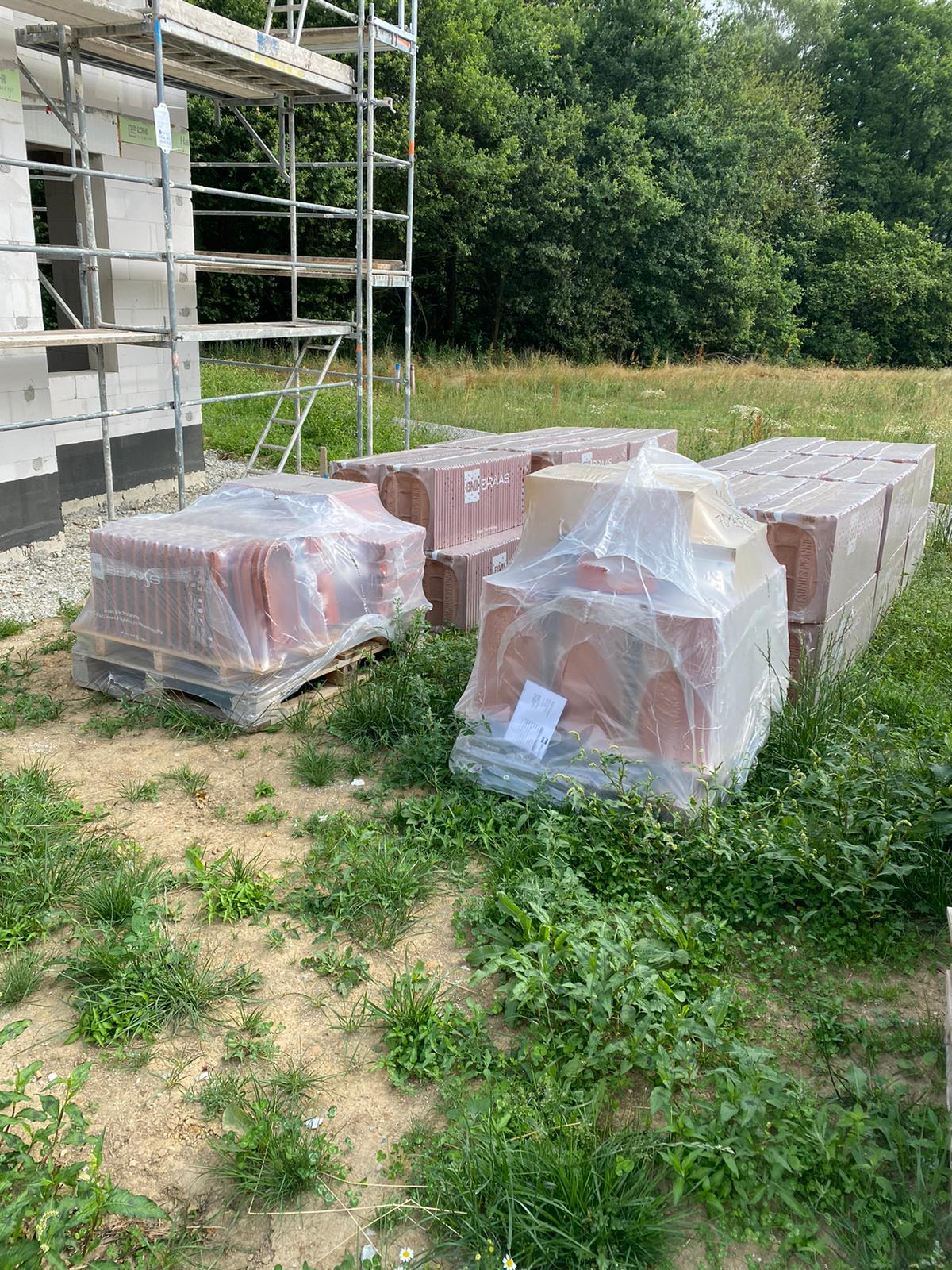

    Mit ein Foto von Paar Paletten Dachziegeln kann man keine Beurteilung fällen aber es reicht wenn die Abdichtung 15cm auf die WU-Bodenplatte runtergeführt wird. Und das bei Drückendes Wasser was hier nicht mit zurechnen ist…

    Der Geländeverlauf ist abschüssig zum Haus, das Haus soll stufenlos betreten werden. Die Abdichtung müsste mit einer Bitumenbeschichtung ausgeführt worden sein, an den Terrassentüren und der Haustür mit Flüssigkunststoff. Über dem Sockelputz wurde noch Dichtschlämme aufgetragen. Die Bitumenbeschichtung bedeckt überwiegend die oberen 15 cm der Bodenplatte, teilweise ist die Bedeckung jedoch auch geringer. Der Bauleiter war nicht unabhängig sondern vom Bauunternehmen (Generalunternehmer).

    Hier ist noch ein Bild, auf dem Mann Die Abdichtung besser sieht. Die Bodenplatte ist 25 cm stark, besonders unter def Terrassentür dürfte erkennbar sein, dass die Abdichtung hier keine 15 cm tief geführt worden ist. Das ist dann wahrscheinlich nicht ordnungsgemäß?

    Die Abdichtung im Sockelbereich muss 30cm über Gelände geplant werden und darf im fertigen Zustand 15cm nicht unterschreiten.
    Die Abdichtung aus Bitumenabdichtung muss bei Bodenfeuchte eine Trockenschichtdicke von mindestens 3mm aufweisen.
    Hier wurde Einfach eine Lage Abdichtung ohne Vorarbeiten des Untergrundes aufgetragen.
    Wie ist die Abdichtung der Türen ausgeführt?

    Die Bitumenbeschichtung hat wahrscheinlich keine 3 mm. Wird das unter Umständen durch die später auf den Sockelputz aufgetragene Dichtschlämme ausgeglichen? Die Terrassentüren/ Haustür sind mit Flüssigkunststoff abgedichtet.

    Am Besten ist es wenn der Bauunternehmer noch einmal die Abdichtung hoch/Tief genug und in erforderliche Dicke aufträgt.
    Das ist jetzt noch kein großes Aufwand.

    Anhand der Fotos schätze ich es so ein, dass es sich bei der Abdichtung um eine Dichtschlämme handelt. Bitumen ließe sich nicht überputzen. Schließe mich Yilmaz an und würde eine Überarbeitung in erforderlicher Höhe und Schichtstärke empfehlen.
    Bei der Terrassentür sieht für mich eher nach EPDM Dichtbändern aus. Kann mich aber auch täuschen. Wäre auch o.k..
