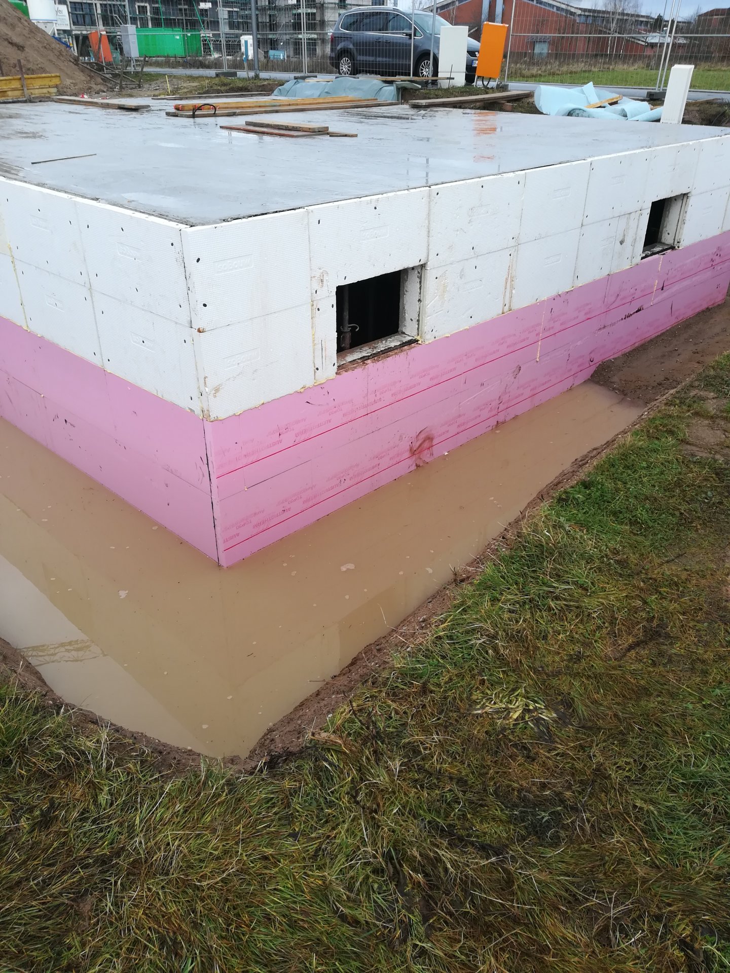

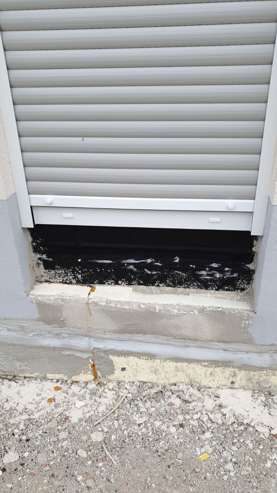

    Hallo liebe Experten,
    ich habe jetzt schon etwas gesucht, aber nicht wirklich was passendes gefunden. Ich bin mir nicht mal sicher, welche Art von Gutachter ich befragen muss. Folgende Situation:
    - 1 Familienhaus voll unterkellert
    - WU Keller in Elementbauweise
    - Keller gedämmt, im Bereich mit drückendem Wasser über vollflächig verklebte XPS und weiter oben EPS nicht verklebt.
    - Mauerwerk aus 36,5 Ytong ohne WDVS
    Die erste Reihe Mauersteine wurden auf eine Bitumenbahn gesetzt. Überstehend und bündig zur Kellerdämmung. Wir möchten eine ebenerdige Holzterrasse und wollen entsprechend hoch aufschütten. Laut Bauunternehmer dürfen wir nur bis zur halben Höhe der Bodenplatte aufschütten. Bei höherem Gelände müssten wir Vorkehrungen bzgl. der Abdichtung treffen. Unsere Baubegleitung (Gutachter) meinte einfach etwas Bitumen auf den Putz auftragen und eine Noppenbahn davor.
    Jetzt bin ich etwas unsicher, da ich ein paar Schwachstellen vermute. Selbst wenn ich Bitumen auf den Putz auftrage, um den Übergang zwischen Kellerdecke und Estrich von außen zu schützen, habe ich immer noch Bedenken, dass sich Feuchte zwischen EPS und Kellerwand hochdrückt.
    Wir haben jetzt auch schon mehrere GALA-Bauer befragt, ohne Ergebnis. Habt ihr da eine Empfehlung? Wir kommen aus dem Bereich Erlangen.
    Grüße

    :mega_lol::mega_lol:nein Bauwerksabdichtung heisst das, wäre bei Ausführung Bitumen schwarz wie folgt- Anstrich Emulsion
    -1 Lage Heiss verklebt
    -2 Lage mit 'Brenner'
    -plus Kapp/mechanische Sicherung und 'abgespritzt'
    Das ganze natürlich 15 cm plus GOK.
    Das sollte man anders ausführen, FLK oder KMB oder Dickbeschichtung.
    Formulieren wir es etwas anders - Ihre ursprüngliche Bauwerksabdichtung die hoffentlich vorhanden ist liegt nun wesentlich zu 'tief', der Standardmäßig ausgeführte Sockel und Feuchteschutz entspricht auch eher der 'geringen Anforderung' welcher Putzer verwendet Isoliergrund etc wenn nicht beauftragt und vergütet wird? Somit sind beide vermutlich auch im Niveau zu 'tief'...ergo will nun auch kein Gewerk nun in die Gewährleistung genommen werden.
    Wie ist denn der Übergang zwischen Decke und Wand abgedichtet wurden? Die Abdichtung hat bis mindestens - 15 cm unter den 'Stoss' Decke/Wand gezogen zu sein? Auch bei 'WU' da ja Decke und Wand nicht gleichzeitig betoniert werden können.

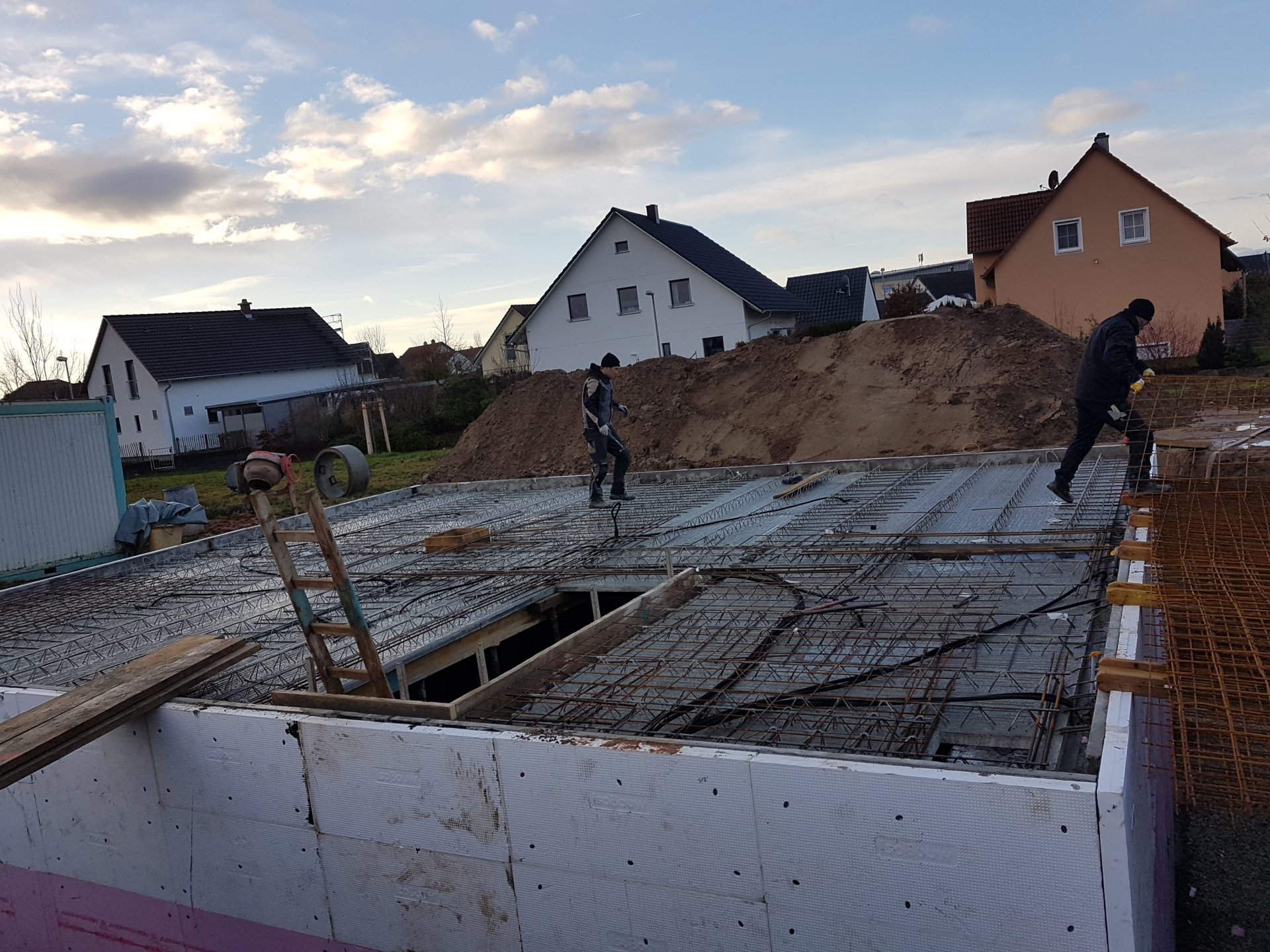

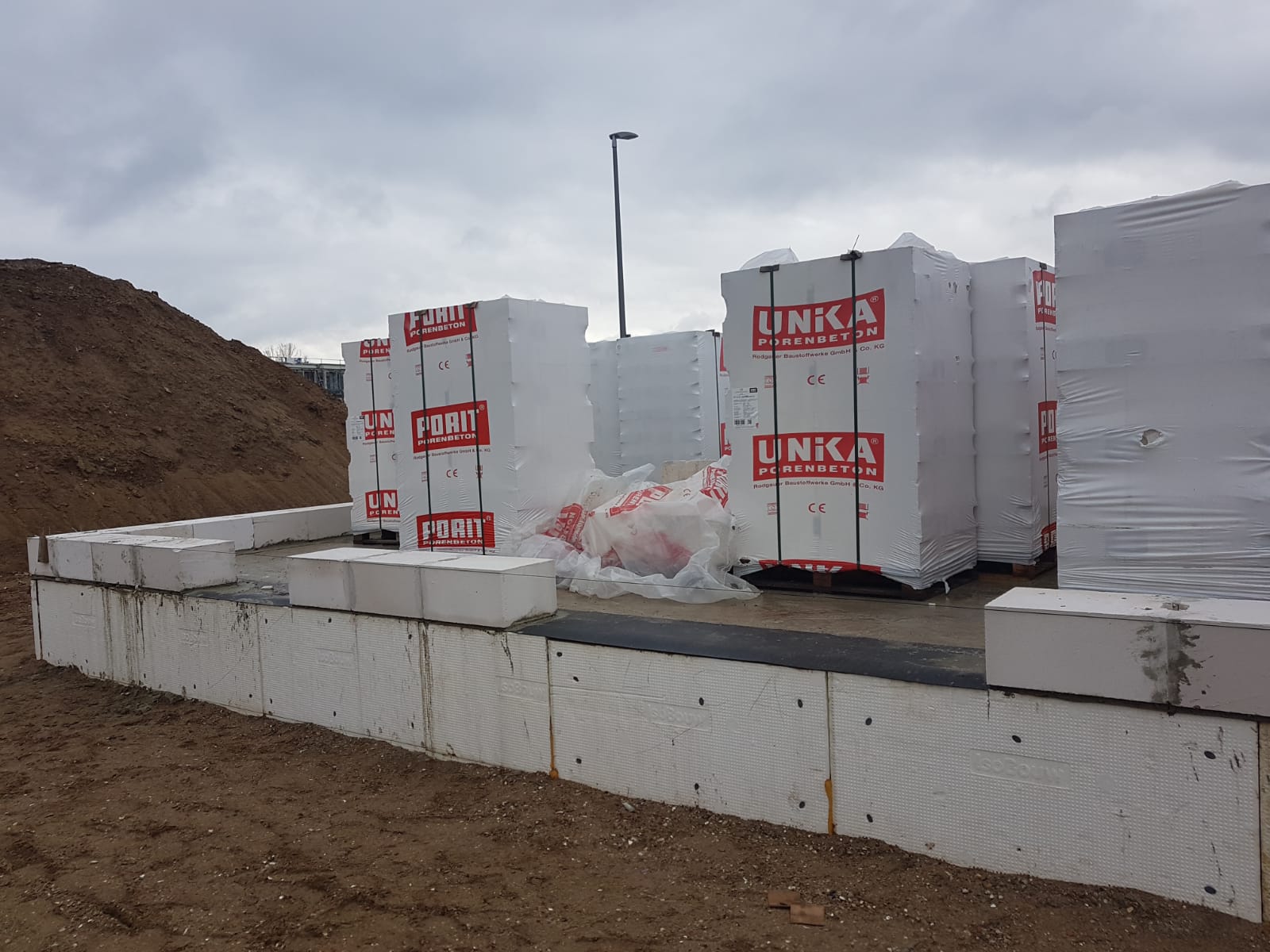

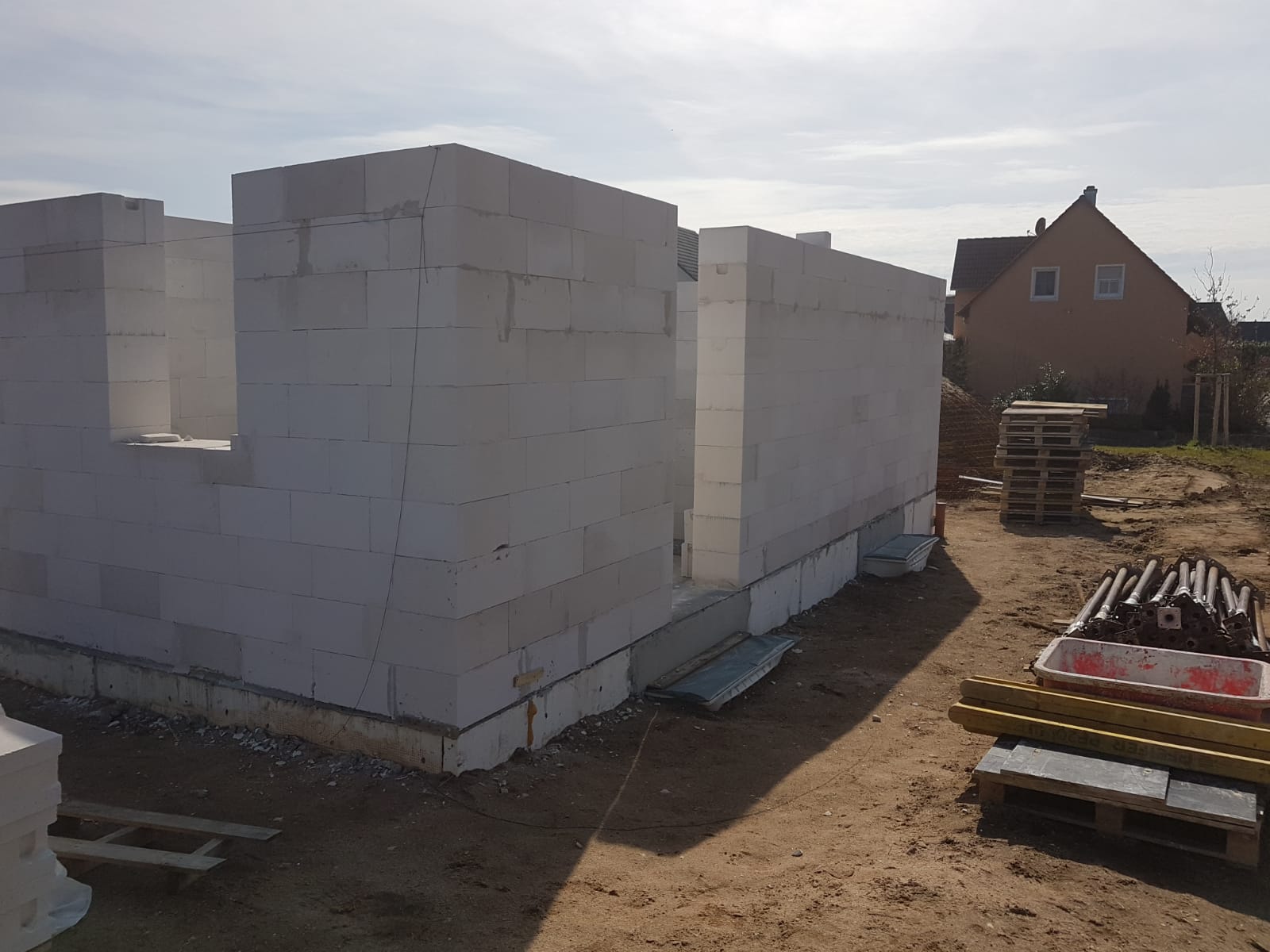

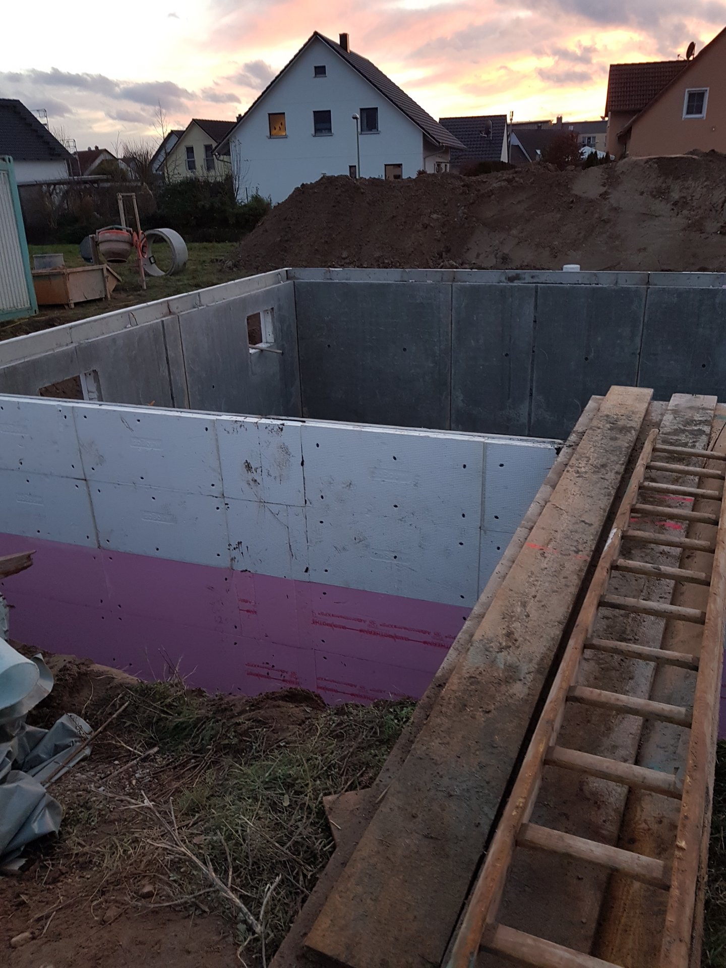

    Vielen Dank für die Antwort.
    Das bedeutet, man sollte diese Stelle am Sockel mit einer KMB / FLK auf den bestehenden Putz auftragen? und dies mechanisch z.B. mit einer Noppenbahn schützen.
    Besteht denn die Möglichkeit, dass Wasser hinter der EPS Platte unter den Estrich läuft, oder wird dies allein durch die sich unter der ersten Steinreihe befindliche schwarze Bahn verhindert.
    Ich denke, bis auf den Putz, wurden keine besonderen Maßnahmen zur Abdichtung Übergang Decke / Wand vorgenommen. Die Fertigteile (Wand) haben einen Überstand zur Bodenplatte. --> siehe Foto.

    Interessant - ich musste damals die letzten 10-20 cm zum noch nicht gegossenen EG-Boden lassen, damit die KMB sauber weiter hochgezogen werden kann - das ist ja hier nicht der Fall. Wieso man wegen der paar Euros mehr auf die XPS-Platten verzichtet hat und ob die EPS-Dinger wirklich eine Zulassung für unter die Erde haben?
    Die Sperre unter Deinen Steinen ist eigentlich unsinnig beim vorhandenen Keller, denn da kann ja nix aufsteigen...und angeschlossen wird sie auch nirgendwo außen!
