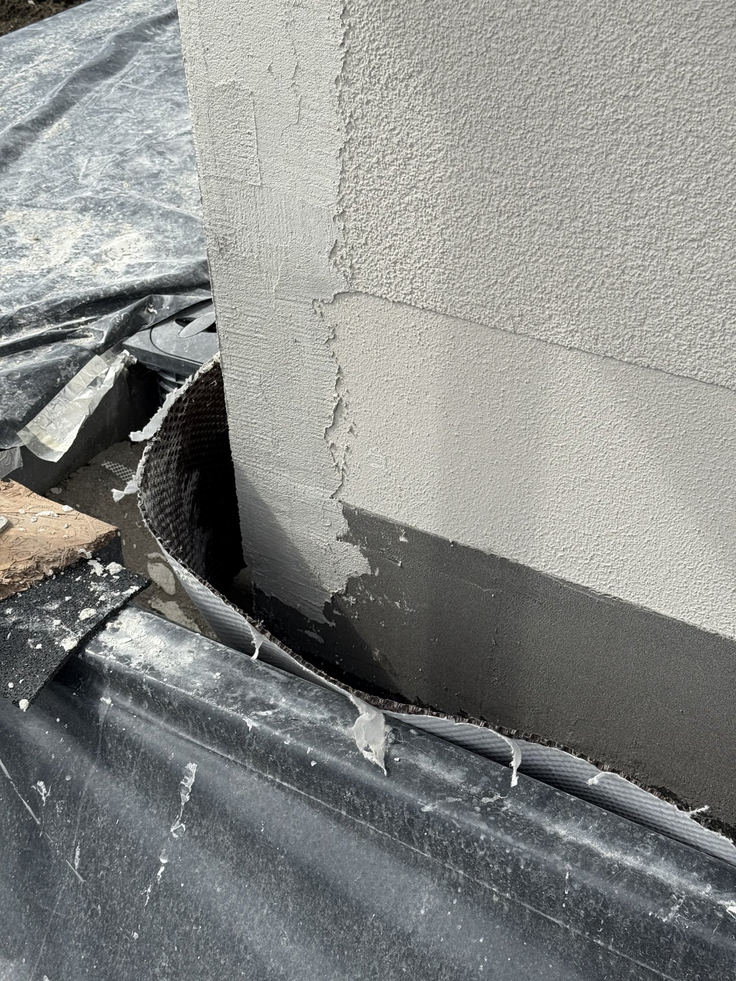

    Abend,
    bei uns muss aufgrund diverser Gründe das Haus neu verputzt werden…
    Wir haben wie auf dem Bild (und im Bauvertrag gefordert) den Sockel bis 5cm über Gelände außen mit Maxit SDS16 Robust abgedichtet…
    das Haus wird nächste Woche nochmal komplett mit Gewebe gespachtelt und danach kommt neuer Edelputz drauf.
    Muss dann am Ende wenn alles fertig ist der Sockel nochmals mit Maxit SDS16 Robust abgedichtet werden?
    Danke
  2. #2 Fabian Weber, 26.07.2025
    16.617
    6.635
    Ja die letzte Schicht ist die Dichtschlämme. Die geht von 5cm über Erde bis ca. 20cm unter Putz.
