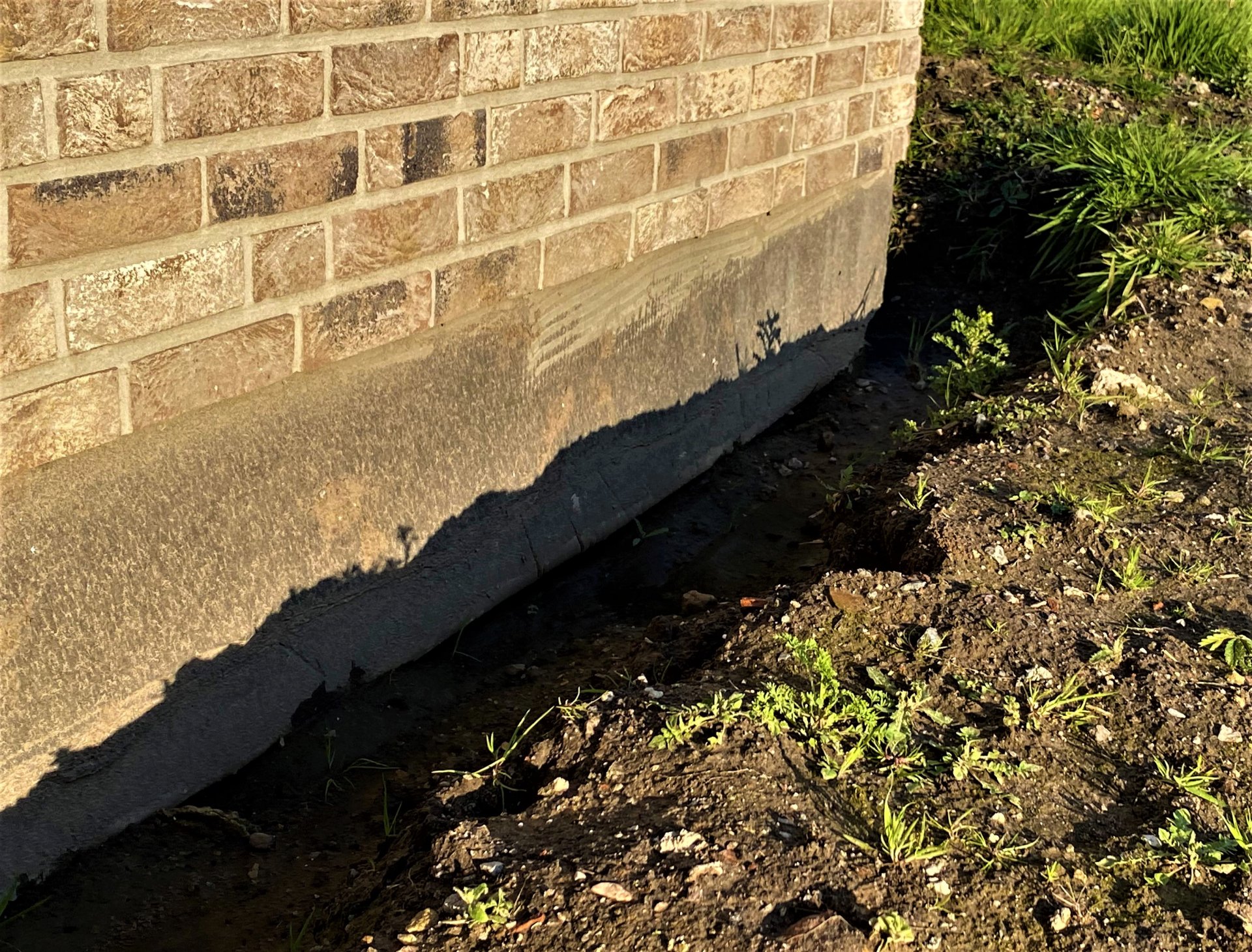

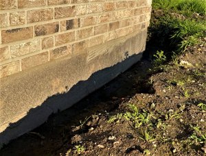

    ich möchte bei unserem Neubau einen Spritzschutz aus Drainage- und Zierkies anlegen.
    Ich bin mir allerdings unsicher, ob meine Planung fachgerecht ist, weshalb ich eure Hilfe brauche!
    Anbei eine PDF & ein Bild mit dem IST-Zustand und dem SOLL-Zustand, also meine Planung.
    Erklärung:
    Wir haben ein einschaliges Mauerwerk, bestehend aus 36,5cm YTONG, welches mit Klinkerriemchen verkleidet wurde. Unsere massive, biegesteife Solplatte ist aus ca. 35cm dickem wasserundurchlässigem Beton.
    Bevor der Drainagekies und der Zierkies in den ca. 30cm breiten Spritzschutz-Graben eingefüllt werden, möchte ich aus zweierlei Gründen die sichtbare Abdichtung unterhalb der Klinkerriemchen-Fassade mit z.B. Buntsteinputz verdecken:
    - Optik: Aufgrund der Geländehöhe (GOK) wird man sonst immer die Abdichtung unterhalb der letzten Klinkerreihe sehen
    - Schutz der Abdichtung: Mechanischer Schutz gegen Beschädigung z.B. beim Befüllen des Grabens.
    Meine Frage:
    Kann ich das so umsetzen oder sollte u.U. noch eine Noppenbahn verwendet werden, bzw. ist die Lösung mit dem Buntsteinputz (Produktempfehlung?) i.O. ? Kann mit der entsprechenden Grundierung der Buntsteinputz auf der Abdichtung halten ? Habt ihr ggf. noch bessere Ideen ?
    Ich freue mich auf eure Anregungen und bedanke mich im Voraus für eure Expertise!
    Liebe Grüße aus Norddeutschland,
    Tobi
