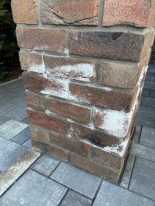

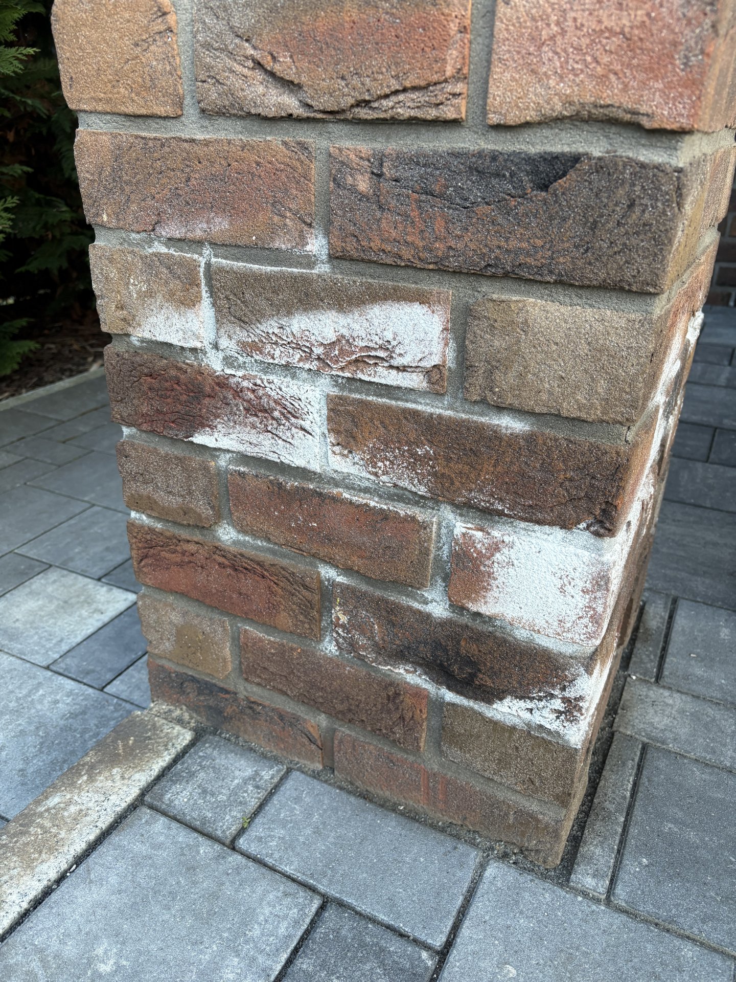

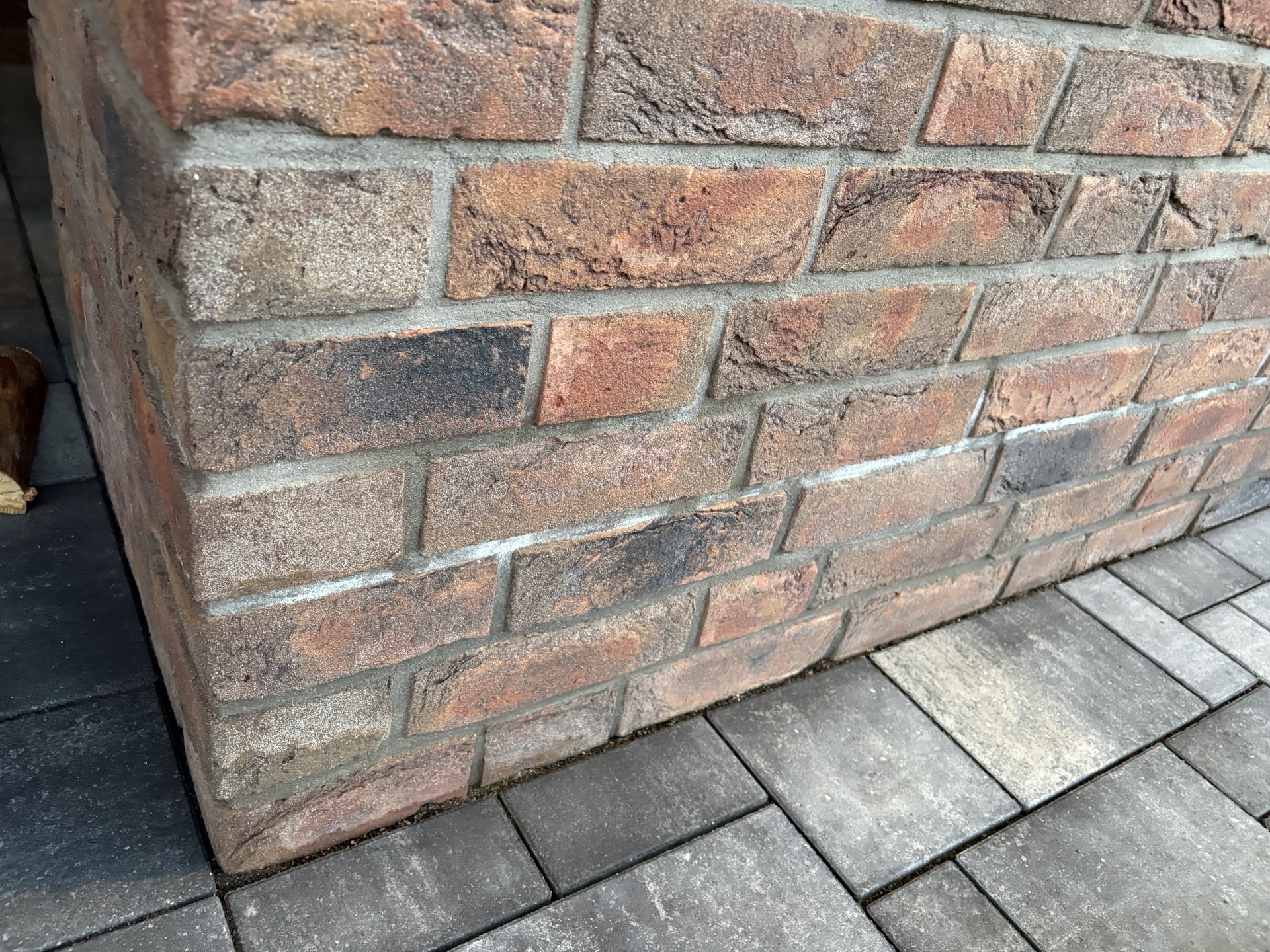

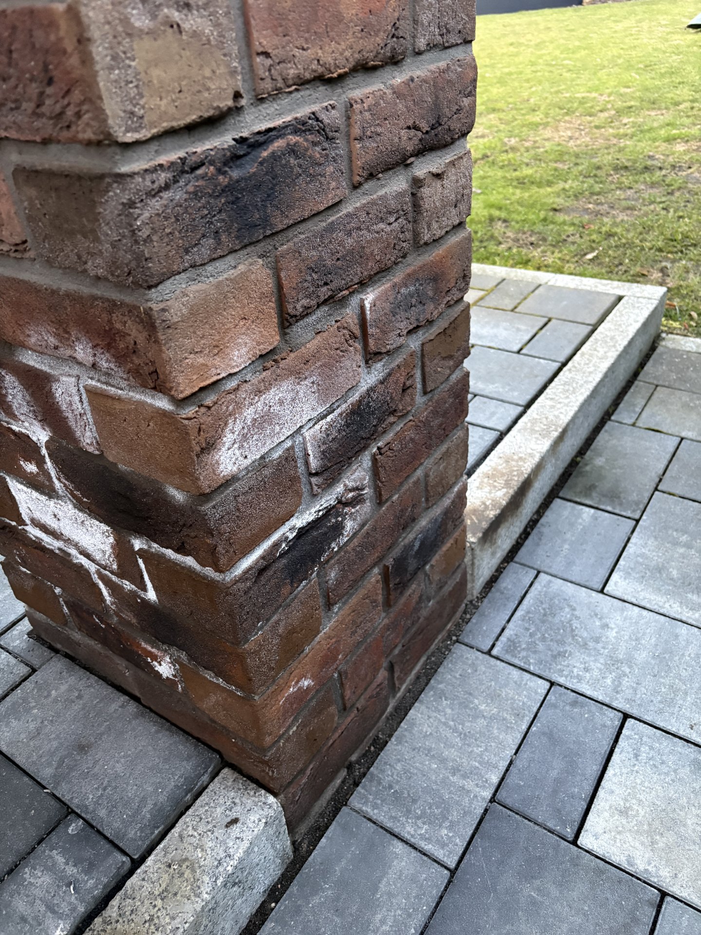

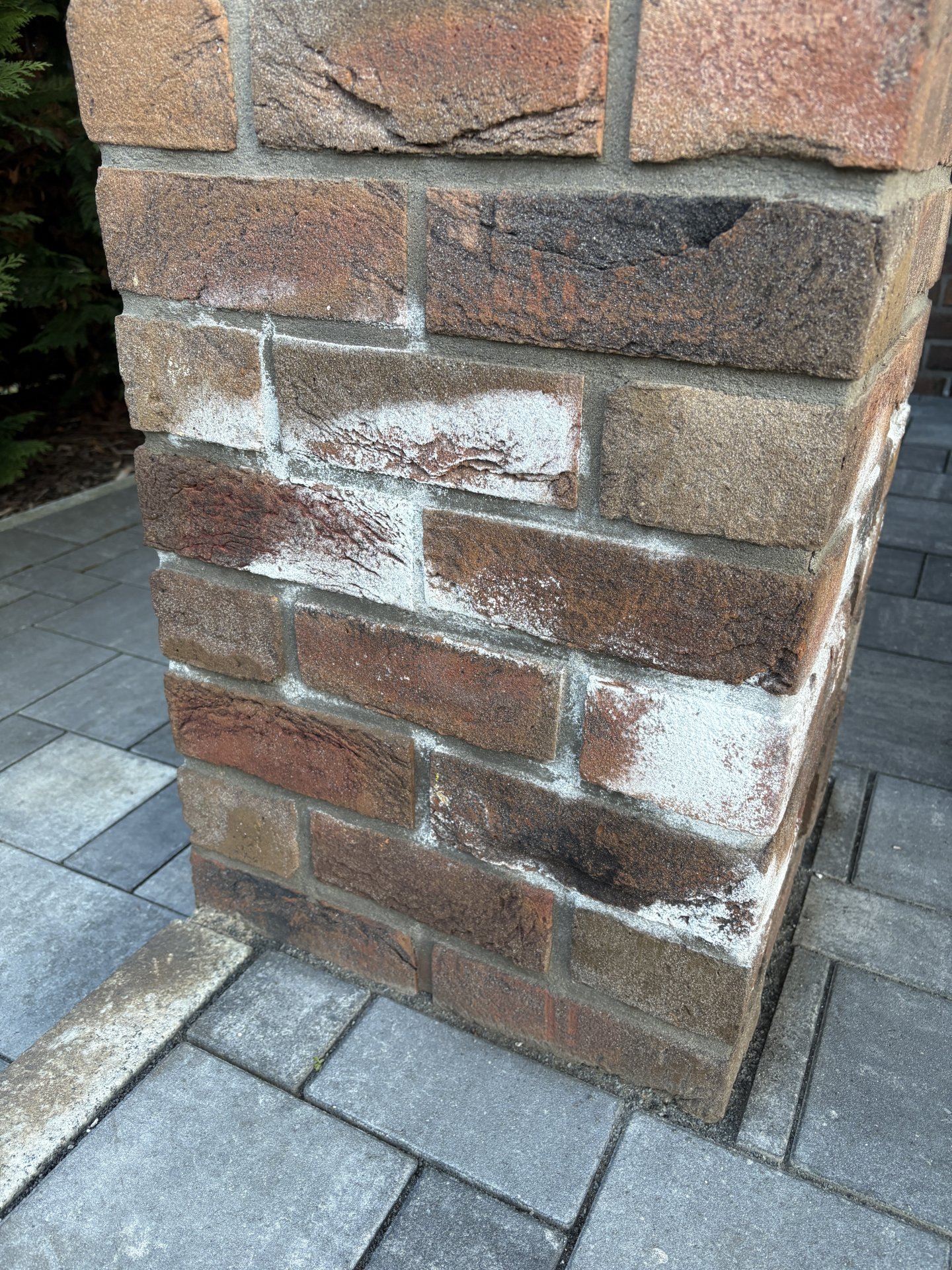

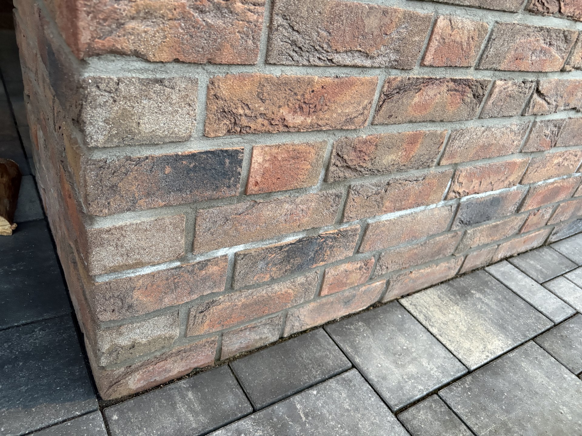

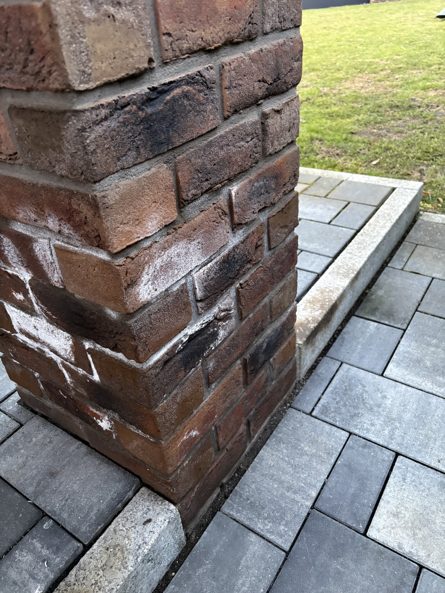

    Hallo zusammen, ich habe an unserem Neubau aus 2019 nach jedem Winter diese weißen Ausblühungen an der Fassade (Klinkerriemchen). Ich würde das gerne fachgerecht abdichten. Hat jemand für mich einen Tip?

    Ausblühungen gehen nach diversen Jahren oftmals von alleine weg.
    Sie können diese trocken mit einer Wurzelbürste abbürsten. Chemische Reiniger bewirken oft eine Verfärbung des Steines. Davon ist abzuraten.
    Die Ausblühungen treten immer durch die Fuge nach außen. Wenn diese auch durch den Stein austreten, dann ist es der Klebemörtel der Riemchen der ausblüht - die Riemchen selber eigentlich nicht.
