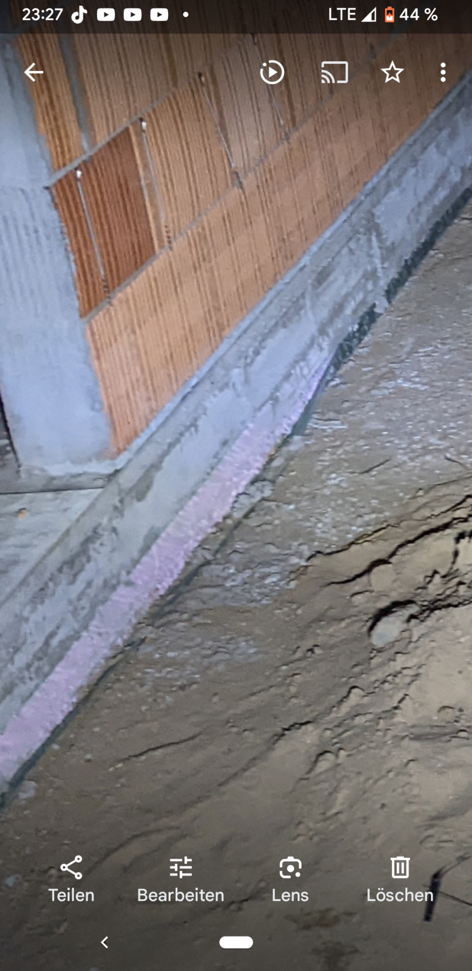

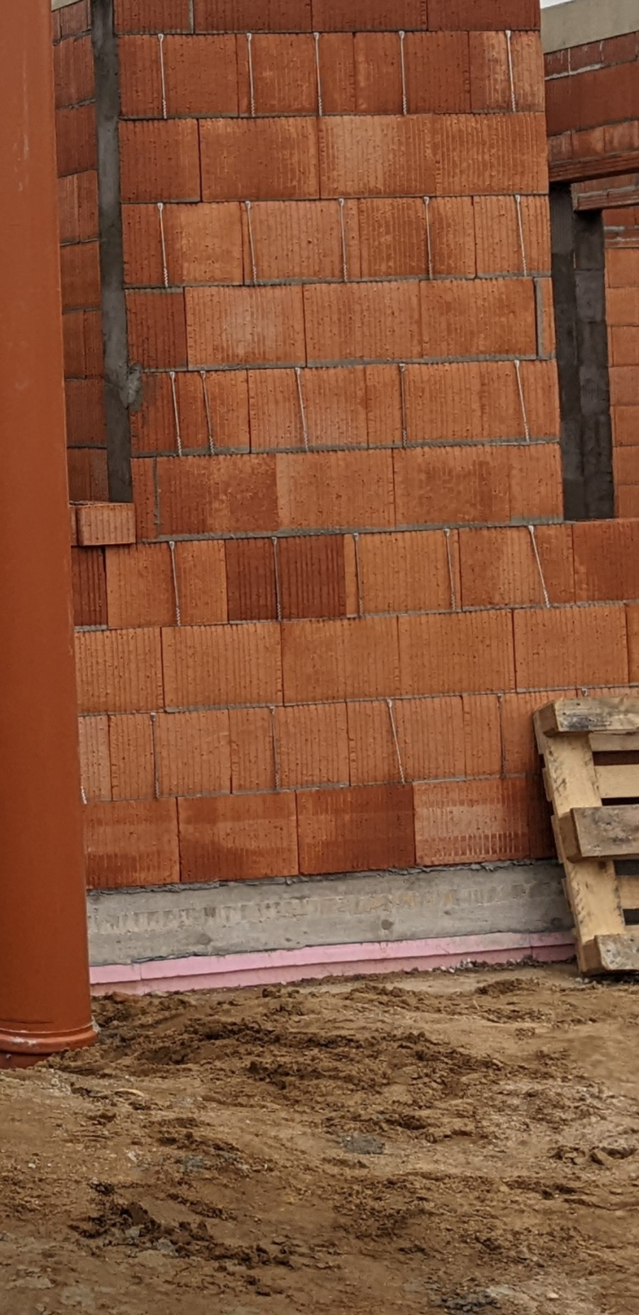

    Dummerweise hat der Maurermeister der die Platte errichtet hat, auf der einen Seite die Kante nicht abgeschnitten, so dass jetzt ein Hohlraum von 2cm am unteren Teil der Dämmung ist...

    Hier das Bild

    Was mache ich mit der Seite an der die XPS Platte ein Stück zurück gesetzt ist, aufgrund der Falz?

    Wo willst du ne Hohlkehle ausbilden? Du hatst doch sicherlich eine WU-Bodenplatte mit oberseitiger Abdichtung, da ist es hauptsächlich wichtig, dass die Abdichtung unter den Steinen mit der KMB verbunden ist.
    Die Abdichtung kommt bis 30cm über späteres Gelände, ob das die erste Steinreihe ist, weiß ich nicht. Oft sind die Terrassen höher, dann muss dort die Abdichtung auch höher.
    Die Lücke im Falz der Dämmung kannst Du mit passendem Perimeterschaum füllen.

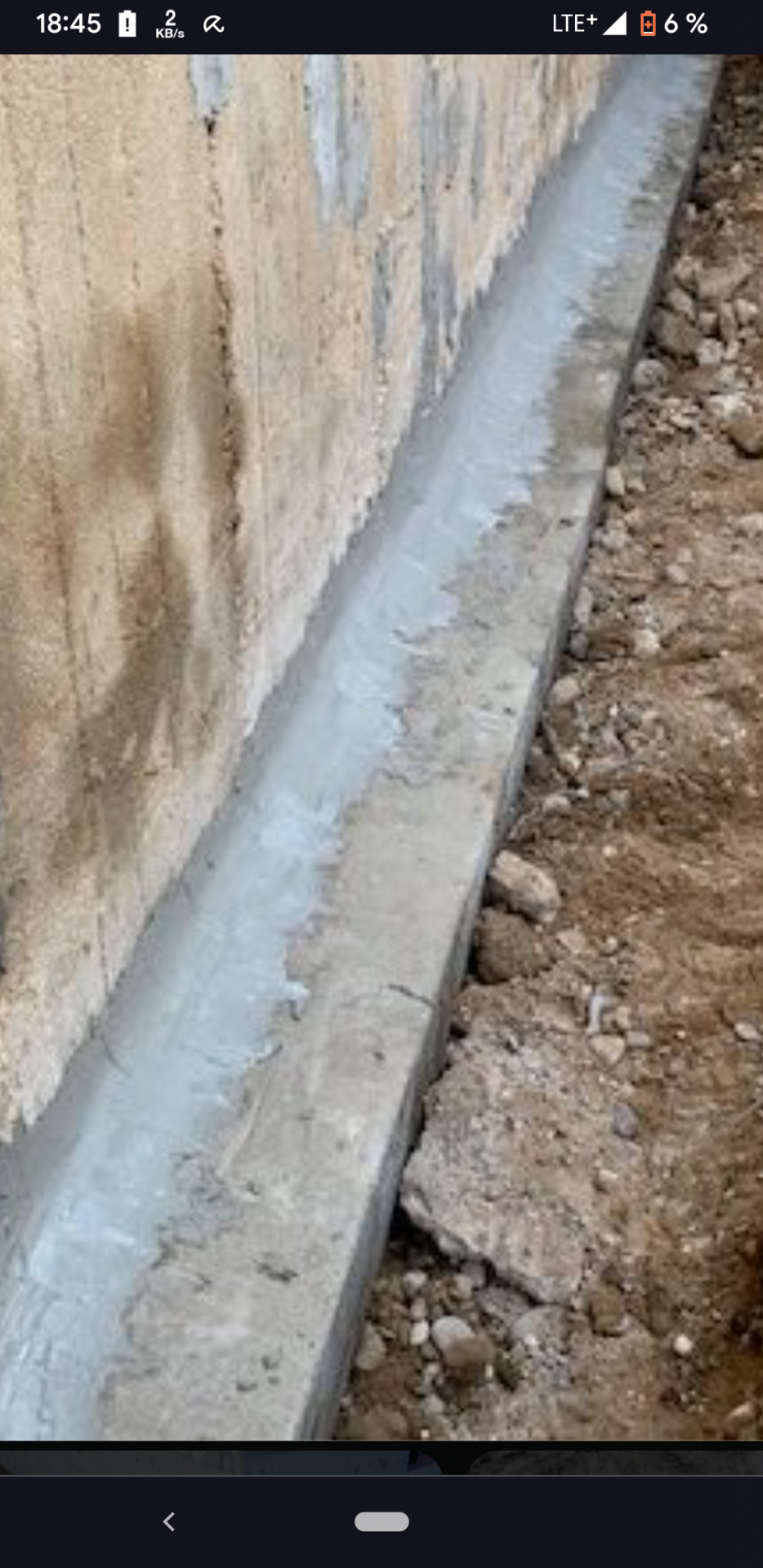

    Die Hohlkehle dann am Übergang zwischen Fundament und Dämmung. Also wie im Bild als Beispiel

    Aber Deine Bodenplatte steht doch gar nicht über?!
  16. #16 socketspce, 07.04.2024
    socketspce
    socketspce
    22.03.2019
    235
    23
    Ne aber logischerweise das Fundament um 31.5cm

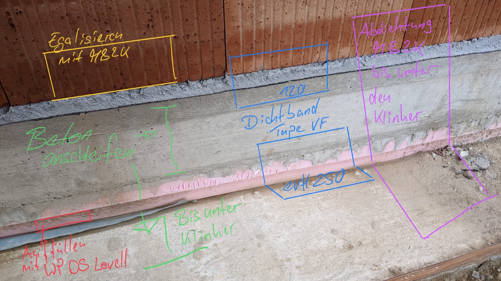

    23
    Ja ich habe eine WU Platte auf der dann die Bitumen Bahn ausgerollt wurde. Darauf stehen die Steine direkt. Wenn nan bei Remmers auf der der Webseite guckt, dann haben die im Beispiel für 2 schaliges Mauerwerk mit Klinker und Dämmplatte auch die XPS Platte mit gespachtelt.
  18. #18 Fabian Weber, 08.04.2024
    16.519
    6.592
    Irgendwie verstehe ich Deine Fotos nicht. Wo erkennt man denn dort das Fundament für die Klinker, das müsste doch schon da sein?!

    Hier ein Bild und ein Vorschlag vom Remmers Außendienst

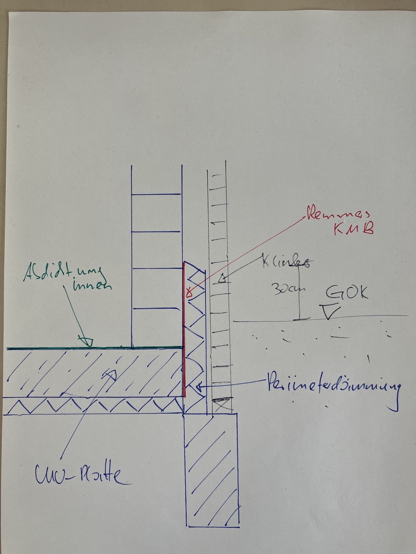

    5B82BCEC-08FD-4009-BB1E-46982A989092.jpeg Ich würde die Abdichtung nicht unter die Klinker ziehen, sondern nur die Stirnseite der Bodenplatte abdichten.
    Ist die Remmers-Abdichtung überhaupt als Querschnittsabdichtung unter Klinkern zugelassen?
    Verstehe ich das richtig, dass das Fundament der Klinker gar nicht mit der Bodenplatte verbunden ist?
    Anbei eine Skizze, wie ich das abdichten würde.
