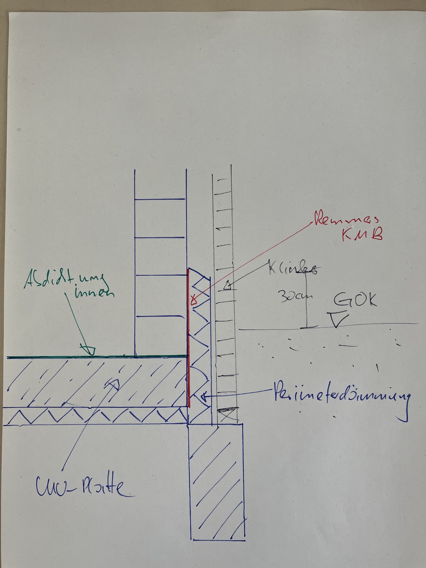

Diskutiere Abdichtung Sockelbereich mit gedämmter Platte im Mauerwerk Forum im Bereich Neubau; [ATTACH] Ich würde die Abdichtung nicht unter die Klinker ziehen, sondern nur die Stirnseite der Bodenplatte abdichten. Ist die...

    Danke für die Skizze. Richtig. Die Platte hat kein Kontakt zum Fundament. Die obere Skizze stammt vom Remmers Außendienst den ich heute mal kontaktiert habe. Im Gegensatz zum KMB ist MB2K zugelassen unter dem Klinker. Darauf hat der Mitarbeiter heute am Telefon hingewiesen. Sein Hinweis war auch unbedingt erst die Bodentiefen Elemente einzubauen und abzudichten mit MB2K Wandanschluss etc., bevor davor geklinkert werden sollte

    Ich würde eigentlich schon ganz ganz durchgängig abdichten.

    Die Fenster sind noch gar nicht final bestellt. Morgen kommt der Fensterbauer. Es wird aber def. geklinkert bevor die Bodentiefen Elemente geliefert werden. Da mus der Klinker dann vorerst ausgespart werden unten. Ich will nicht das komplette Fundament abdichten sondern die unterste Fuge von XPS zu Fundament.

    Zumindest kann ich sagen, dass unsere beiden Nachbarhäuser (2 unterschiedliche alteingesessene Baufirmen) es genauso gemacht haben und der Hersteller von Remmers (wenn vielleicht auch nicht ganz unbefangen) es auch so empfohlen hat. Ich werde Morgen mal ein Foto davon einstellen

    Ist eben Kostenfrage. Das Remmers 2MBK Zeug ist sauteuer im Vergleich zu einem KMB Produkte. Habe 92 umlaufende Meter. Das sind mit allen Systembestandteilen ca. 3500€ Material ohne Z Folie für weiter oben

    Der Klinker wird später ca. 50cm unter der Erde verschwinden. Nein er steht nicht im stehenden Wasser. Eher trocken. Sind dann 50cm über der Strasse.

    Laut Remmers darf KMB nicht unter dem Klinker liegen als Abdichtung

    @SIL mir ging’s zunächst einmal um die Bauwerksabdichtung, das hat mit dem Klinker nichts zu tun.
    Wenn man will kann man den Klinker im Erdreich von außen auch nochmal mit KMB bis Grasnarbe versehen, falls man Angst hat, dass der Wasser zieht.

    Bei KMB muss halt immer die Sinterschicht an der WU-Plattenstirn vorher abgeschliffen werden.
