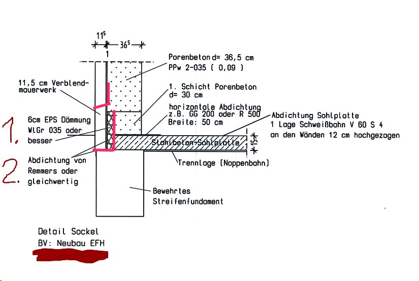

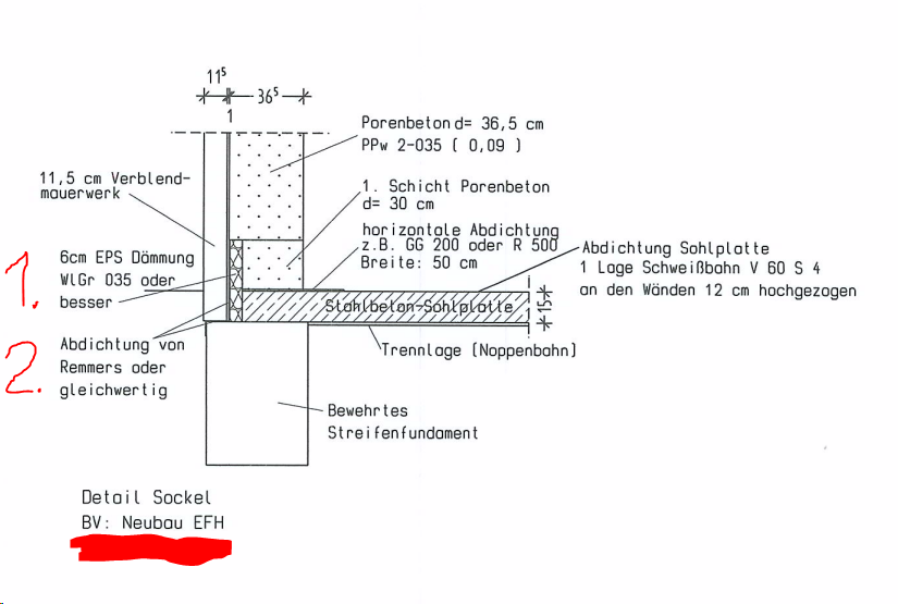

    Sorry, ihr schüttelt bestimmt mit dem kopf, aber ich könnte mal kurz etwas Hilfe gebrauchen.
    Anbei eine Skizze von meine Planerin, aber ich kann gerade nicht bei ihr spontan nachfragen.
    Sie hat eine Abdichtung von Remmers (2.) angegeben, aber das Produkt nicht direkt bezeichnet.
    Meine Fragen:
    1. Nimmt man das Remmers MB2K und verträgt sich solche Abdichtung mit der Dämmung?
    2. Ist eine weiter Dichtbahn an Pos.2 nicht nötig? Es gibt ja öfters noch eine Zusätzliche Folie an Pos.2.
    3. Ist eine weitere Abdichtung Mittels Z-Folie nicht nötig? Diese ist nicht eingezeichnet, aber ich kenne es nur mit Z-Folie.
    4. Welche Abdichtungen und Dämmung würdet ihr mir hier evtl. besser empfehlen. Mit viel Wasser ist nicht zu rechnen, eine Drainage wird auch nicht verplant.
    Bitte nicht den Wandaufbau ändern wollen, der Rohbau steht schon. ;-)
    Vielen Dank für die Hilfe.

    Hallo, wird das wirklich Verblendet oder kommt aussen noch mal putz drauf?

    Nein, ich habe nicht vor zu verblenden um dann den Verblender zu verputzen. :wow
    Also Aufbau so wie dargestellt und nicht verputzt. ;)

    So war es nicht gemeint. Es wäre möglich zweischalig zu bauen und verputzen.
    Dieser detail ist komplett nicht DIN konform.

    Wenn dann muss erstmal eine Abdichtung an Punkt 3, soll heißen hinter die Sockeldämmung und bis 30cm über Erdreich. Außerdem fehlt die Z-Folie.
    Mehr braucht es dann auch gar nicht? Was soll denn die Noppenbahn unter der Bodenplatte?

    Sauberkeitsschicht light ;)

    So in etwa...

    Sogenannte Z-Folie ist nicht zwingend erforderlich. Hier wäre diese sowieso sinnlos da die Feuchtigkeit im Innere der Gebäude austritt.
    Ja lauter feuchte Flecken an der Tapete und auf x-beliebige höhe...

    Darum habe ich ja die Abdichtung da hingezeichnet. Ich würde die Z-Folie auf jeden Fall machen.

    Ich rede von der Feuchtigkeit oberhalb von Gelände...
    Was soll die Z-Folie bei diesem Aufbau bringen?

    15cm Bodenplatte :yikes für ein EFH ?
    Bewehrtes Streifenfundament habe ich unter meiner Garage und darüber 15cm BP...
    Was ist 2. ?
    Egal ,ob da Remmers oder Deitermann steht.
    Der Bau wird sich noch mindestens 2x setzen.
    Es wird Risse geben ..
    Kann das Wasser abfließen ?
    Gibt es eine Drainage ?

    @Darum muss ja auch die Abdichtung planerisch bis 30cm über Gelände geführt werden, passt jetzt nicht ganz, aber die Mindesteshöhe nach DIN von 15cm wird ja erreicht werden, wenn man hinter der Sockeldämmung abdichtet. Sieht für mich so aus wie 20-25cm, wenn man das mal mit der Bodenplatte vergleicht.

    Why not? Ist nicht ungewöhnlich. Unter den tragenden Innenwänden sind sicherlich auch Streifenfundmente.

    Wo denn? Jetzt hör doch mal auf! Da ist nirgends ein Kimmstein gezeichnet, da steht Porenbeton. Keine Innenwände dargestellt.

    #1 , d= 30cm ?
    Bildungslücke ?
    Auf dem Plan ist es immerhin so gemalt .

    Aufgrund von fehlende luftschicht zwischen beide schalen dringt die Feuchtigkeit durch Verblenderfugen ins hintermauerwerk ein...
    Wenn unter tragende wände Streifenfundamente sind kann die Bodenplatte in 15 cm ausgeführt werden...

    Das ist einfach nur der unterste Stein, sonst nix.
    Die 30cm beziehen sich auf die Breite, weil da noch die Sockeldämmung davorsteht.
