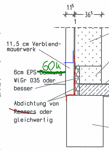

    Die Luftschicht ist mit 1cm Fingerspalt vermaßt. Die aktuelle Mauerwerk-DIN erlaubt sogar die Ausführung ohne Luftschicht.
    Der Klinkermaurer wird schon 2cm machen:)

    Ihr seid euch wg ISO-Kimmstein nicht einig...

    Dafür muss das hintermauerwerk aussenseitig verputzt worden sein damit du mit dem 1cm klar kommst...

    Wo kommt die Feuchte ?

    Ich würde vor dem Verfüllen mit Erde aber noch eine Frostschürze bis 5cm unter Gelände außen an das Streifenfundament und vor den Klinker stellen (ca. 8cm Perimeter), um die Wärmebrücke zu minimieren.

    Regen...

    Die Schwachstellen sind die Fugen !

    So steht das in DIN 1053 , wird aber nie gemacht..dafür vernünftige luftschicht und Abdichtung

    Schlagregen

    Zum den aufkommenden Themen:
    Kimmstein
    Es ist ein normaler Porenbetonstein, b=30 wo 6cm Dämmung vorgeklebt werden soll. Darüber ist ein 36,5 Porenbetonstein.
    Innenwände
    Haben keine Streifenfundamente bekommen, war laut Statikerin nicht nötig.
    Streifenfundament
    ist unbewehrt, das ist beim Detail falsch, sorry.
    Drainage
    Gibt es nicht, Wir sitzen hier auf Sandboden und Wasser fliest schnell ab.
    Akzueller Vorschlag
    Rot und Blau Ceresit BT21
    Oder muss rot hinter die Dämmung?
    Den Einwand von Yilmaz wegen zu geringer Luftschicht finde ich schon interessant und werde gucken, wie weit ich dieses maß vergrößern kann.

    Bei uns regnet es auch mal schräg ,wenn der Wind dazu noch kräftig bläst ..
  18. #38 Fabian Weber, 23.03.2019
    15.965
    6.257
    Rot sollte hinter die Dämmung. Den Fingerspalt auf 2cm vergrößern schadet nicht, irgendwann stehen die Steine unten halt nicht mehr genug auf dem Fundament.
  19. #39 Fabian Weber, 23.03.2019
    15.965
    6.257
    Sind die auch aus Porenbeton? Da würde ich nochmal nachfragen bei 15cm dicker Bodenplatte.

    Nachbar hat seine Garage ohne Luftspalt verklinkert und hat die Wand feucht - letztens haben sie die Fugen alle mit einem Zeug versiegelt. Ich hab noch keine Info, dass es geklappt hat.
    Soviel zu den vielbeschworenen DINs - und wieder mal ein toller Beitrag von @Yilmaz!
