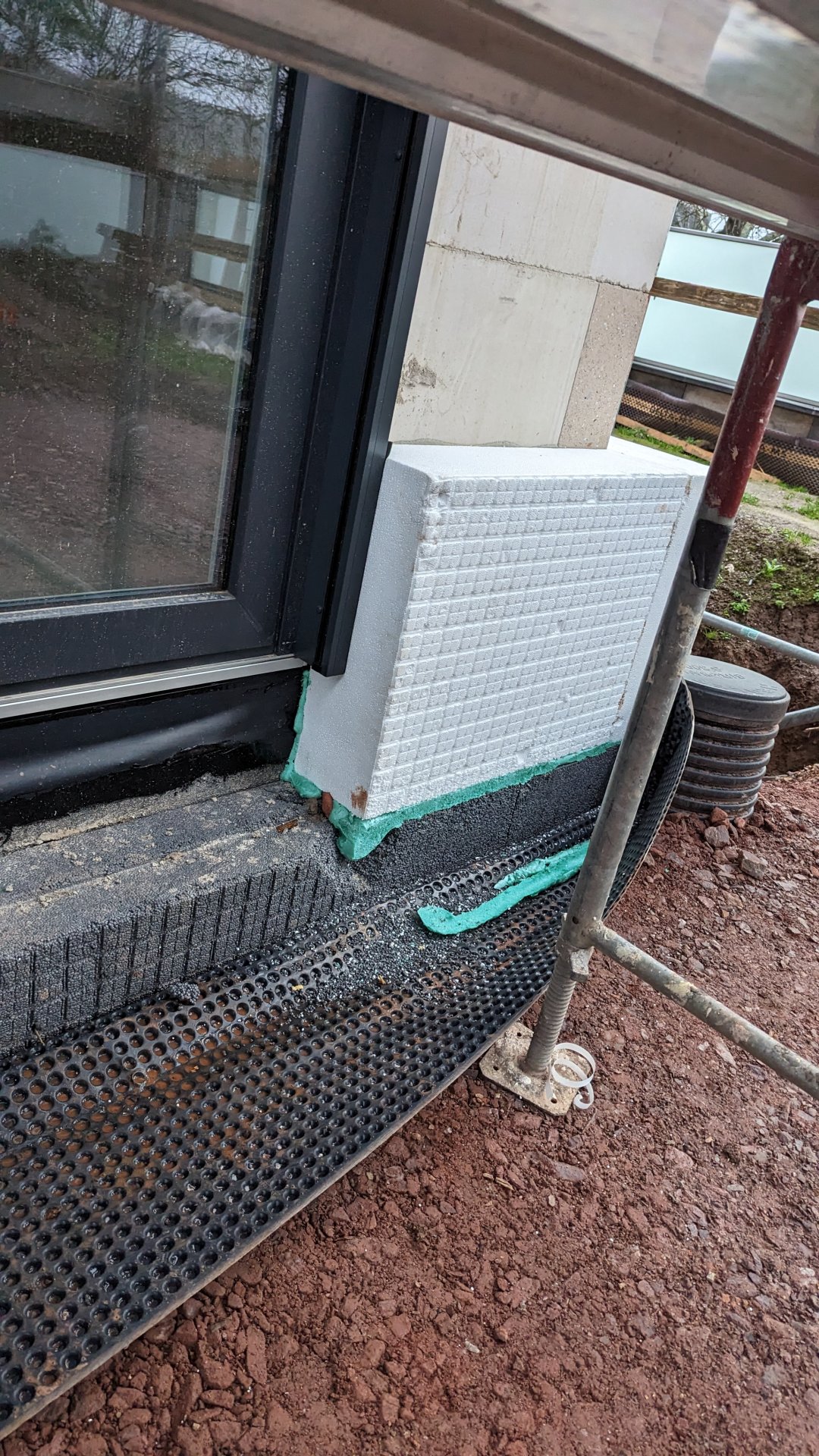

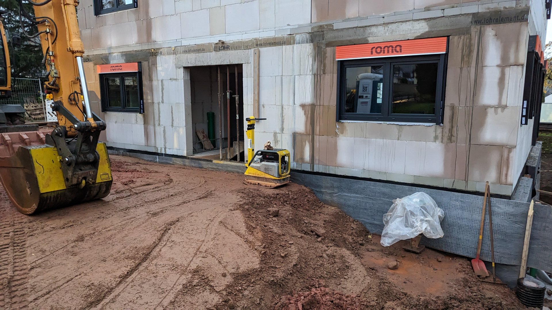

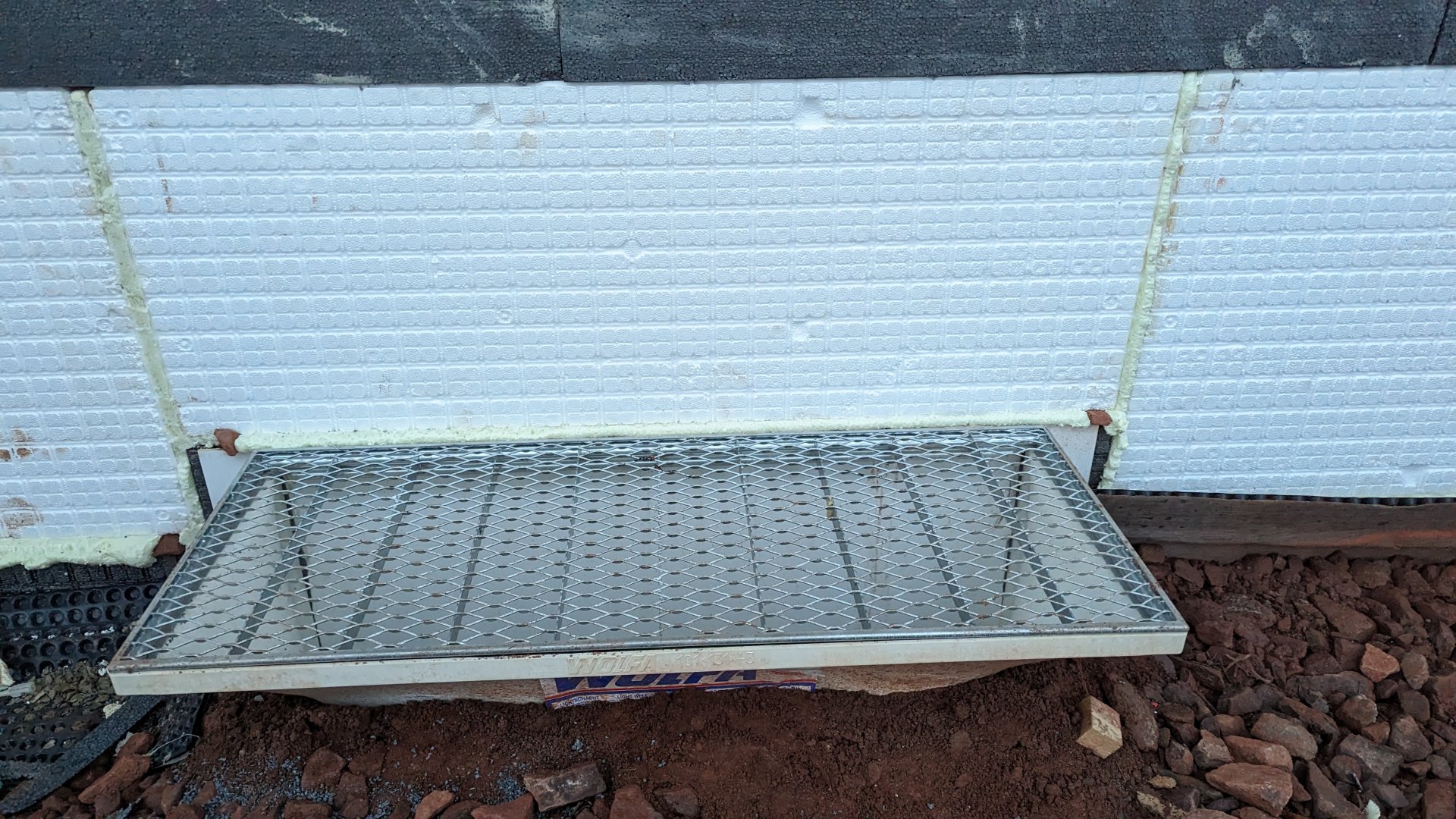

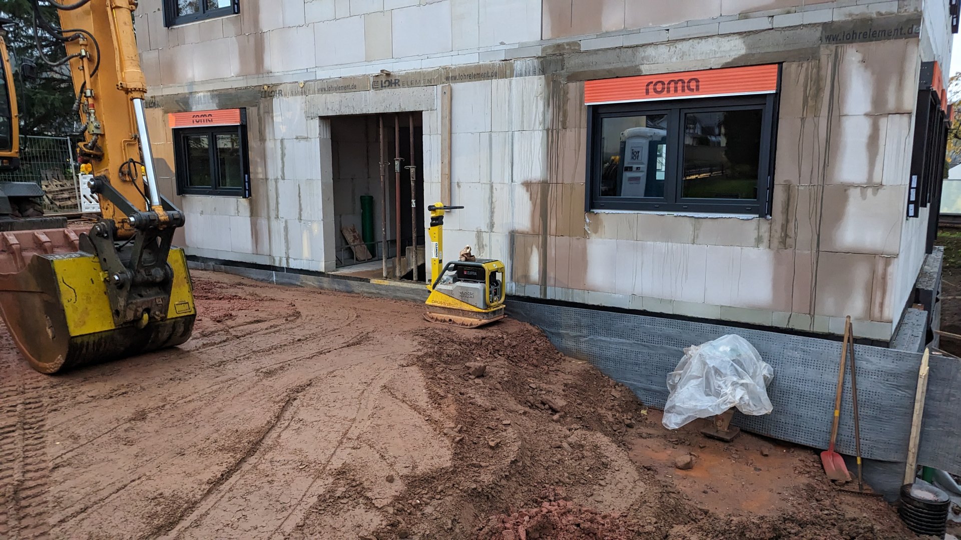

    Ich baue mit einem Generalunternehmen welches noch bis Montag im Neujahrsurlaub ist und deren Subunternehmen gestern angefangen hat die Fassade zu dämmen obwohl ich eigentlich dachte das die Kellerabdichtung noch erhöht wird.

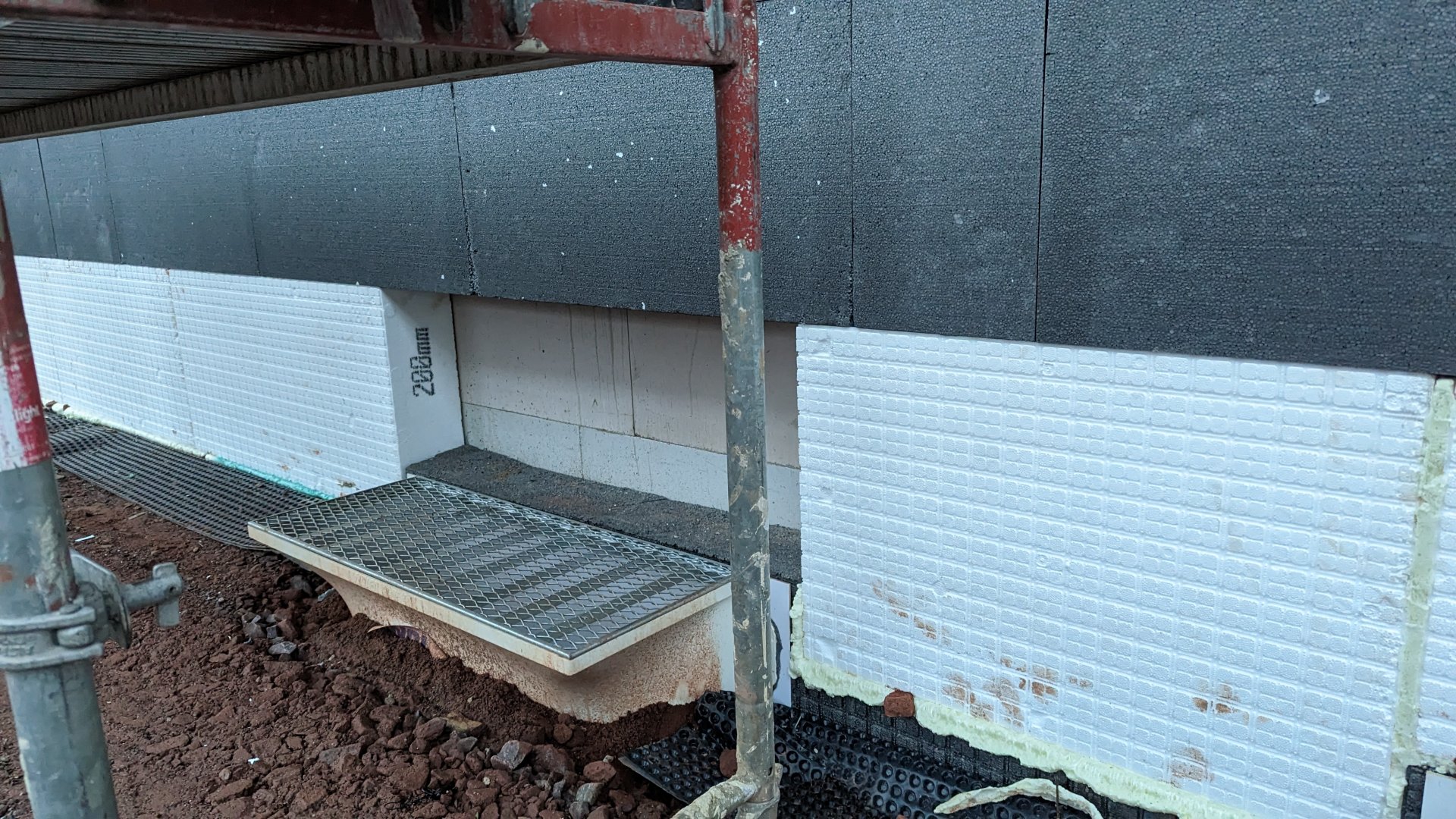

    Damals bevor der Keller verfüllt wurde, wurde mir vom Bauleiter gesagt sie dichten jetzt erstmal bis Oberkante Kellerdecke ab damit sie nicht mit Leitern in der schmalen Baugrube arbeiten müssen, dann wird verfüllt und der Rest wird dann abgedichtet wenn verfüllt ist und man vernünftig dabei stehen kann.

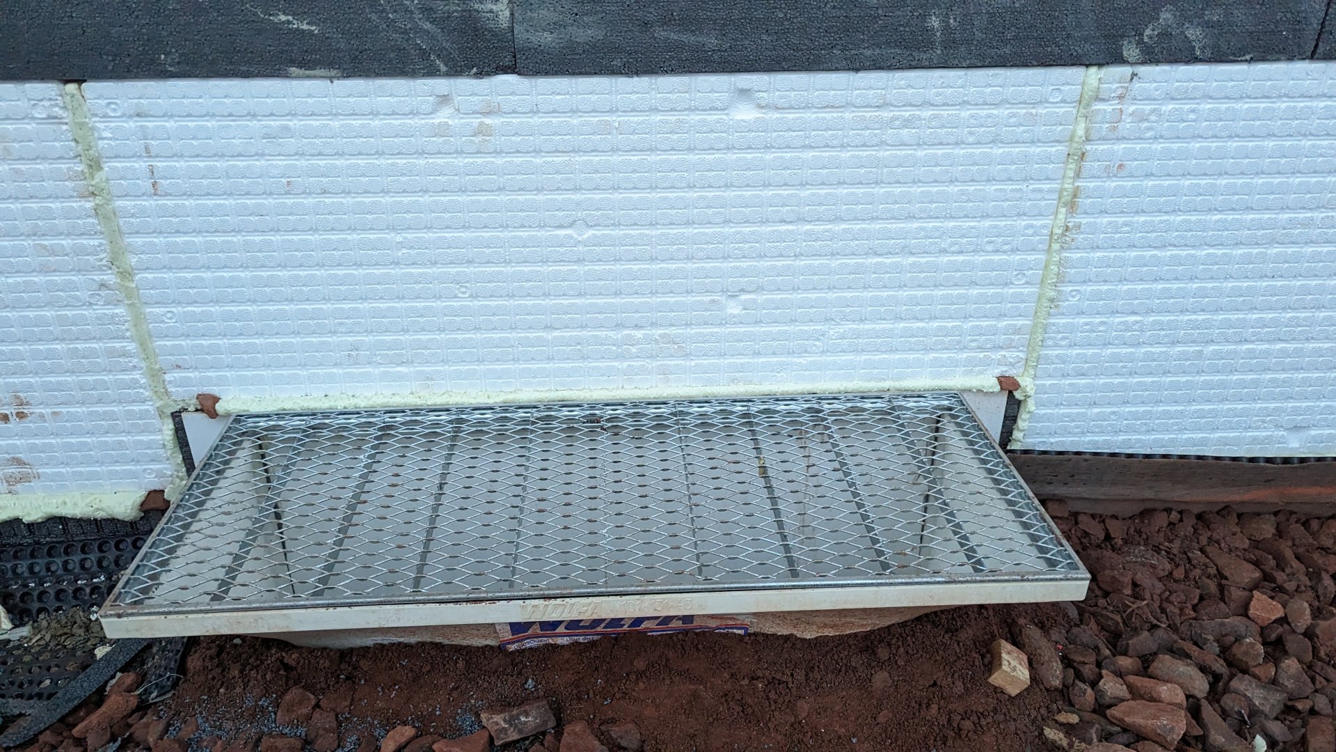

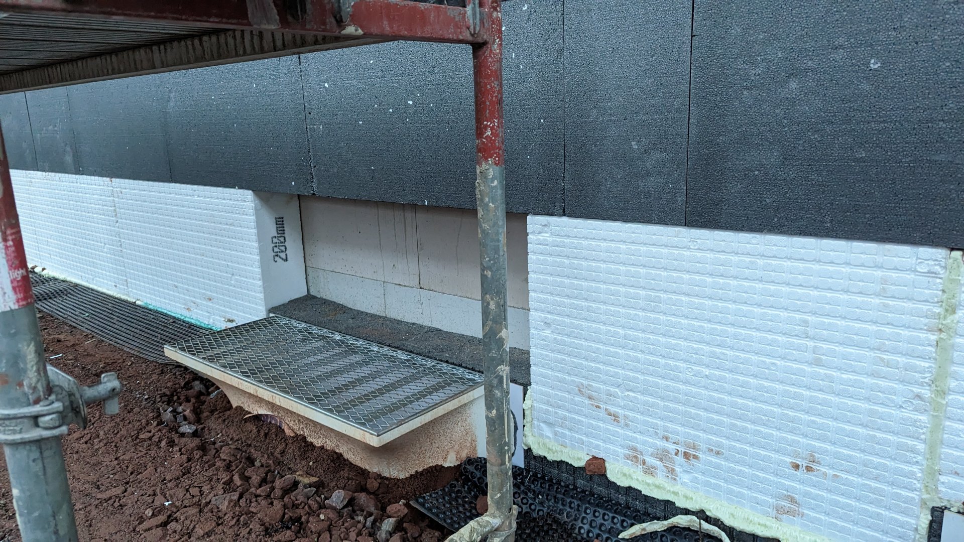

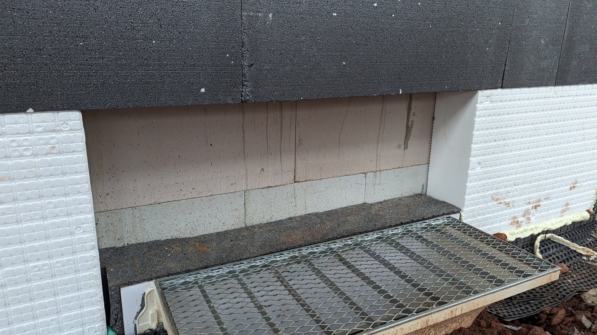

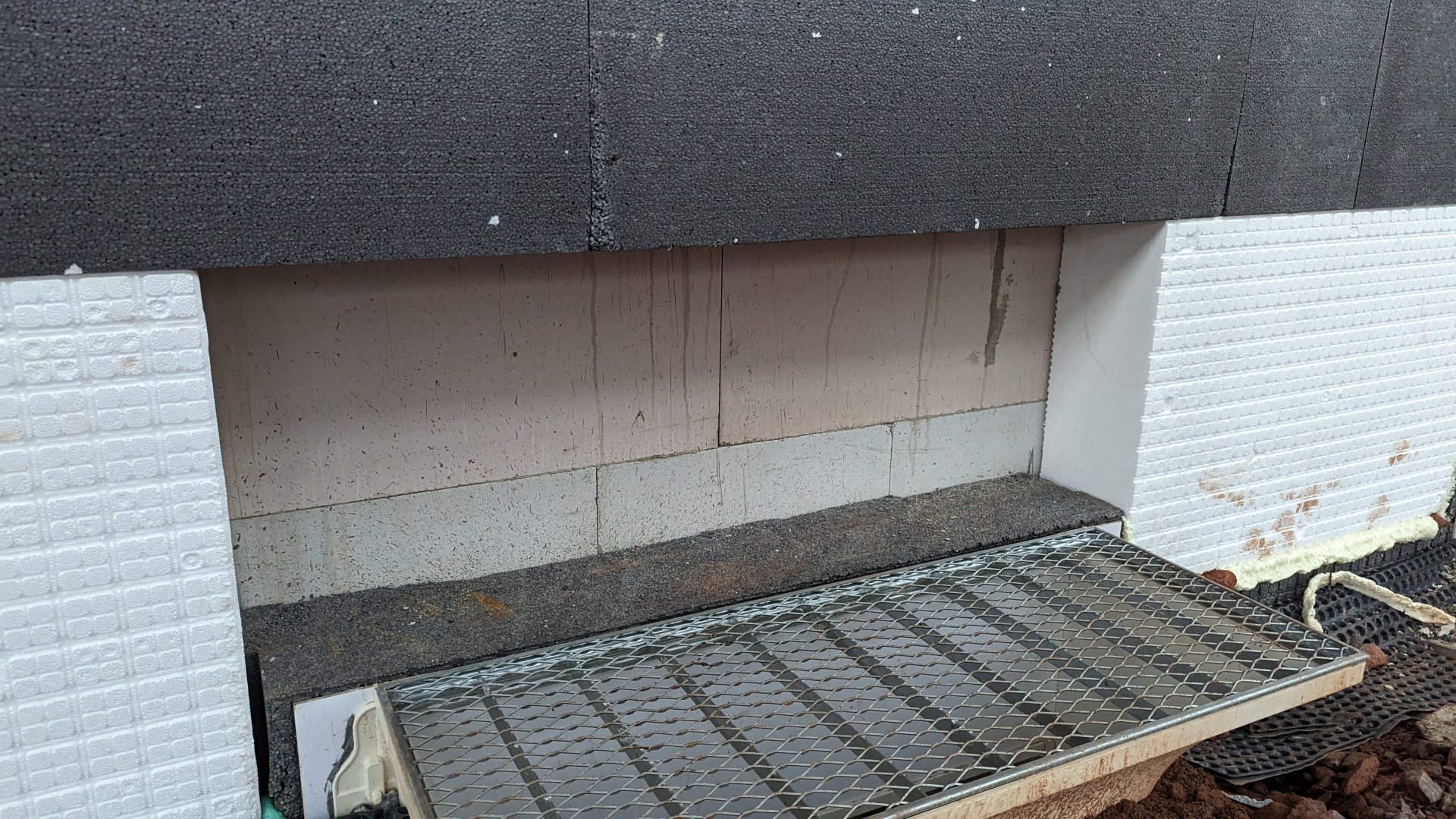

    Gestern hat das Subunternehmen nun aber angefangen die Sockeldämmung anzubringen, dahinter abgedichtet wurde aber nicht.
    Könntet ihr euch die Bilder Mal anschauen ob es da was zu beschwerden gibt oder alles in Ordnung ist.
    Ich dachte es muss mindestens 15cm über das Erdreich abgedichtet werden. Welche DIN ist für die Sockelabdichtung bei Bau mit Keller zuständig?

    Sofort die Arbeiten Stoppen!
    Da gehört erst die Abdichtung hin…!

    Der Bauleiter hat sich aus seinem Urlaub gemeldet. Die Dämmplatten am Sockel werden entfernt und dann wird abgedichtet.
    Vielen Dank für die Rückmeldung.

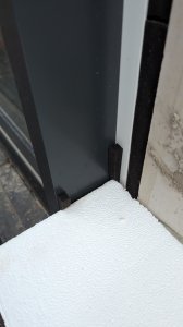

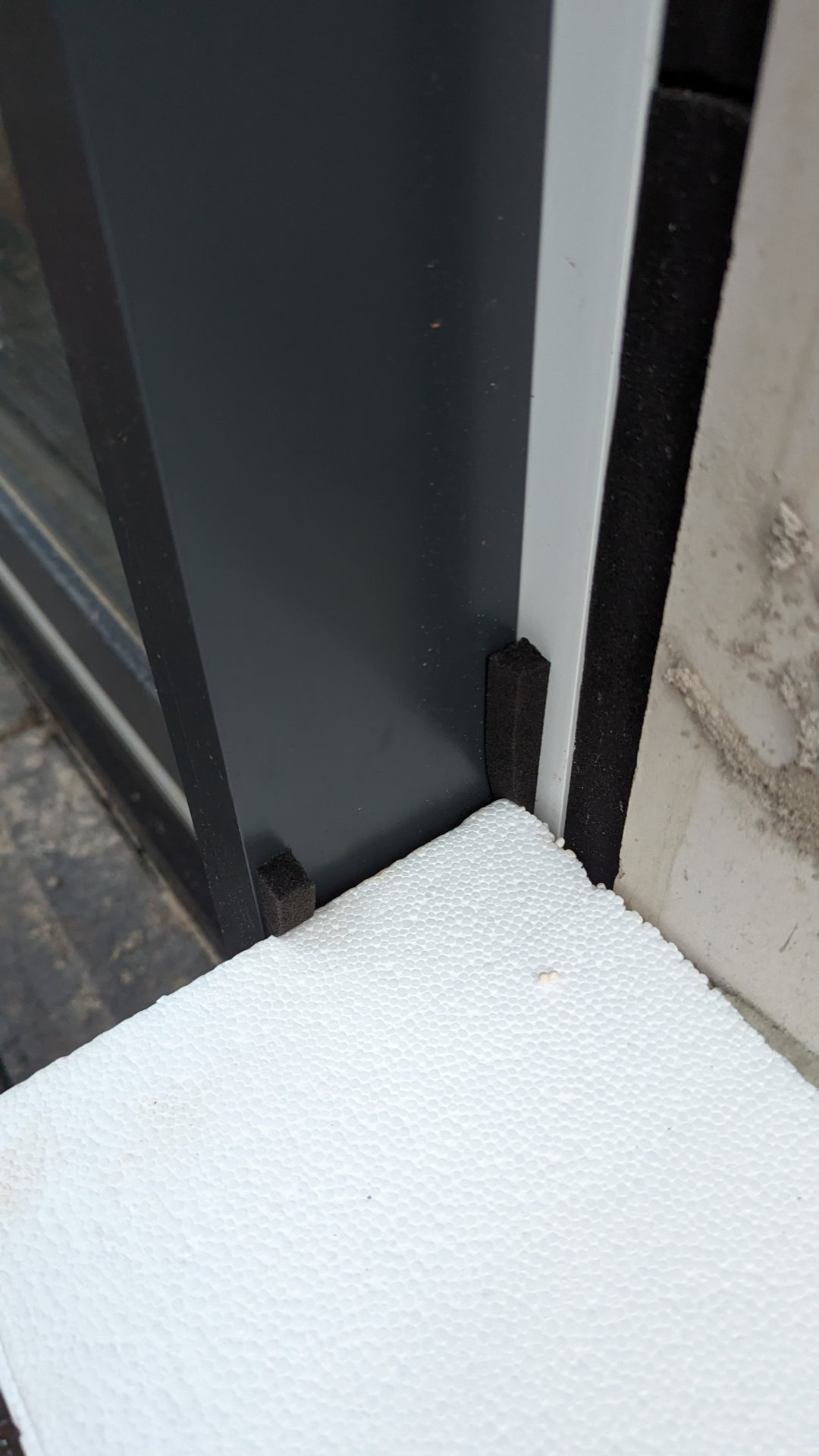

    Die Terrassentür ist auch noch nicht richtig abgedichtet an den Seiten.

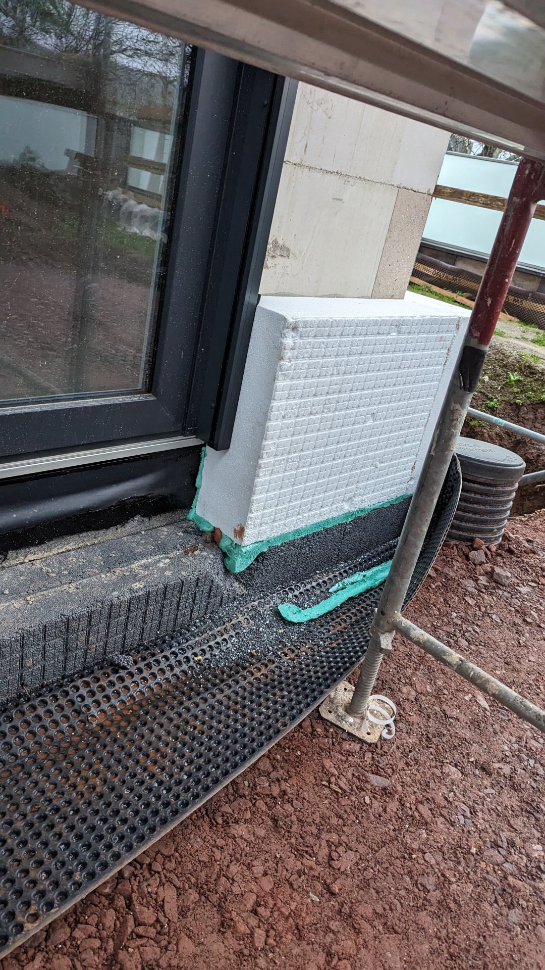

    Die Sockelabdichtung wird manchmal vom Bauwerksabdichter, aber auch manchmal vom Aussenputzer(WDVS) ausgeführt. Die WDVS - Systemanbieter haben da auch Produkte im Angebot.
    Bei dir kann es sich da jetzt um eine Informationslücke handeln, aber auch, dass die Leistung vielleicht keiner der beiden Gewerke im Auftrag haben.
    Schön das du es sofort gesehen und reagiert hast.
    Das ist wie in der Pflege. Da passen die Patienten auch immer etwas mit auf...,.. :-)
    Beiliegend ein Detail Sockelausbildung WDVS .....

    Aber muss da nicht immer erst eine Abdichtung drauf? Also hätte der WDVS nicht beim angetroffenen Zustand Bedenken anmelden müssen?

    Ja ...

    In der Sockelabdichtung und in der generellen Sockelausbildung incl. Wahl der richtigen Baustoffe
    können sehr vielle Fehler gemacht werden. Nicht umsonst ist der Sockel an vielen Häusern so schadensanfällig......

    Aus meiner sicht liegt die Hauotschuld schon beim WDVS, der hätte Bedenken anmelden müssen und dann halt unverrichteter Dinge wegfahren. Die Anfahrt hätte er ja dem GU in Rechnung stellen können.
