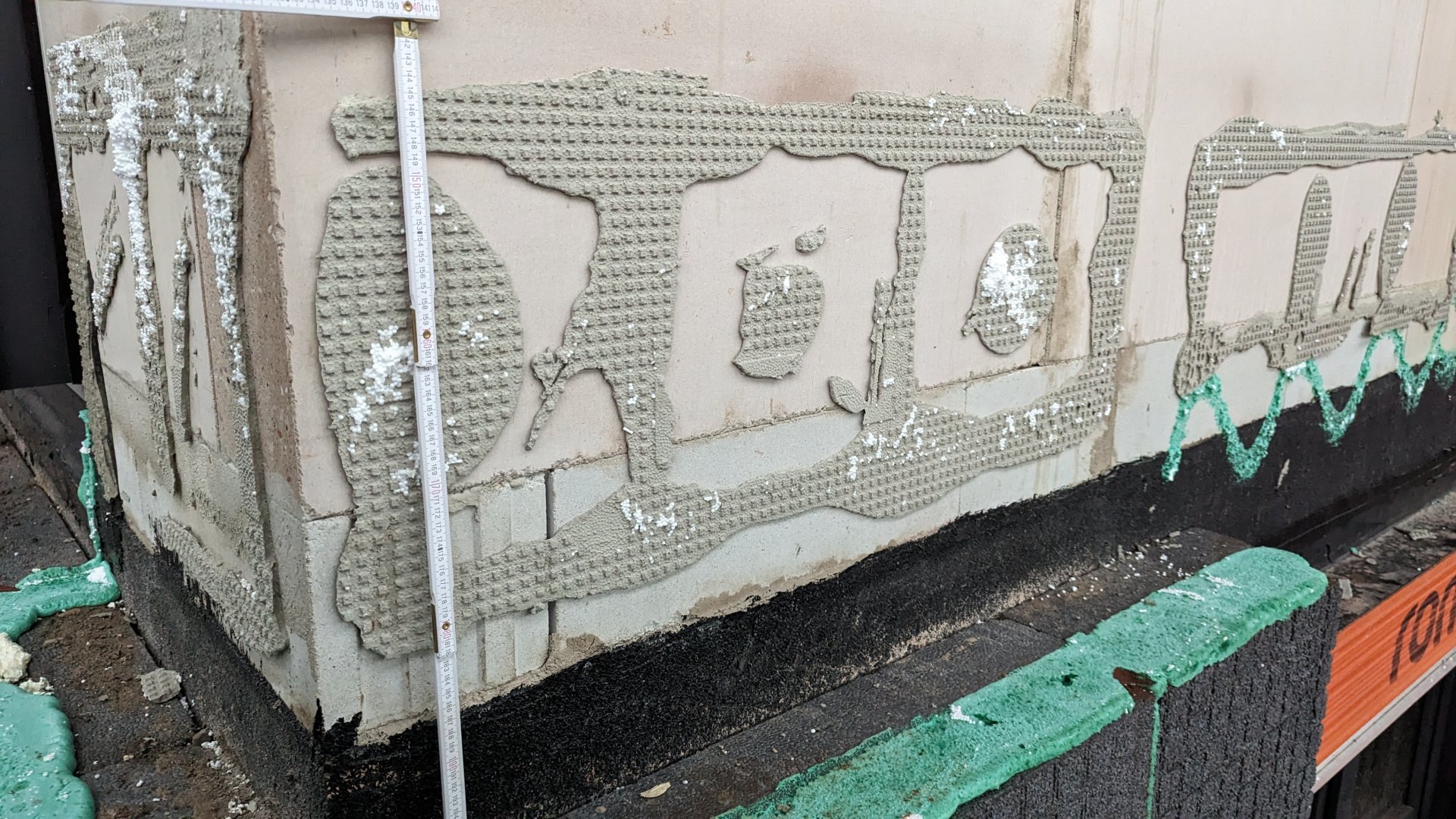

    Für mich ist es einfach unverständlich. Der WDVS Monteur muss doch sehen das die Abdichtung fehlerhaft ist und kann doch das nicht einfach übersehen und einfach das WDVS drüberkleben. Das ist das was mich stört.
    Der Bauleiter sagte der Bauwerksabdichter sollte das vor Weihnachten machen, ist aber dann wegen Krankheit ausgefallen. Dann ging es in den Betriebsurlaub bis 8.1 und der SUB hatte diese Woche mit dem WDVS angefangen.

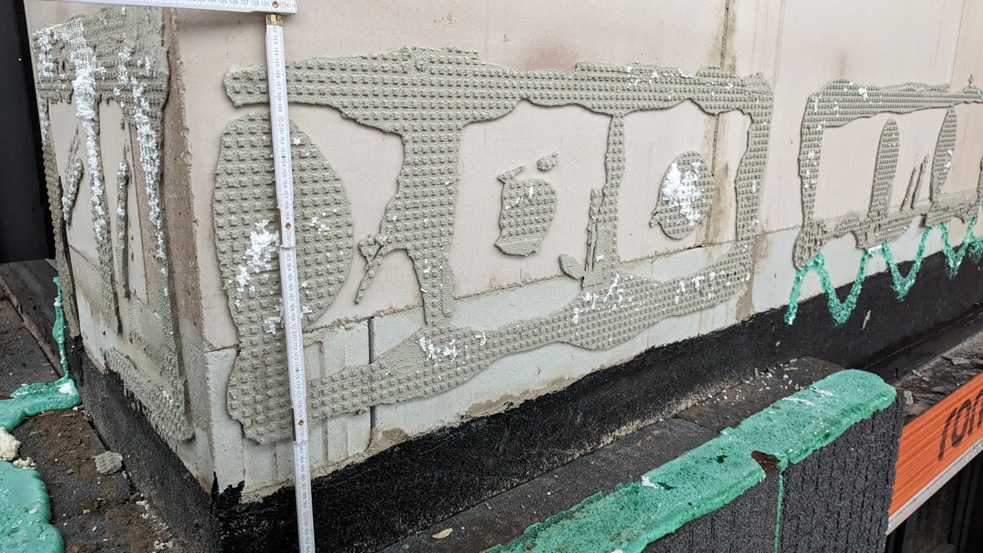

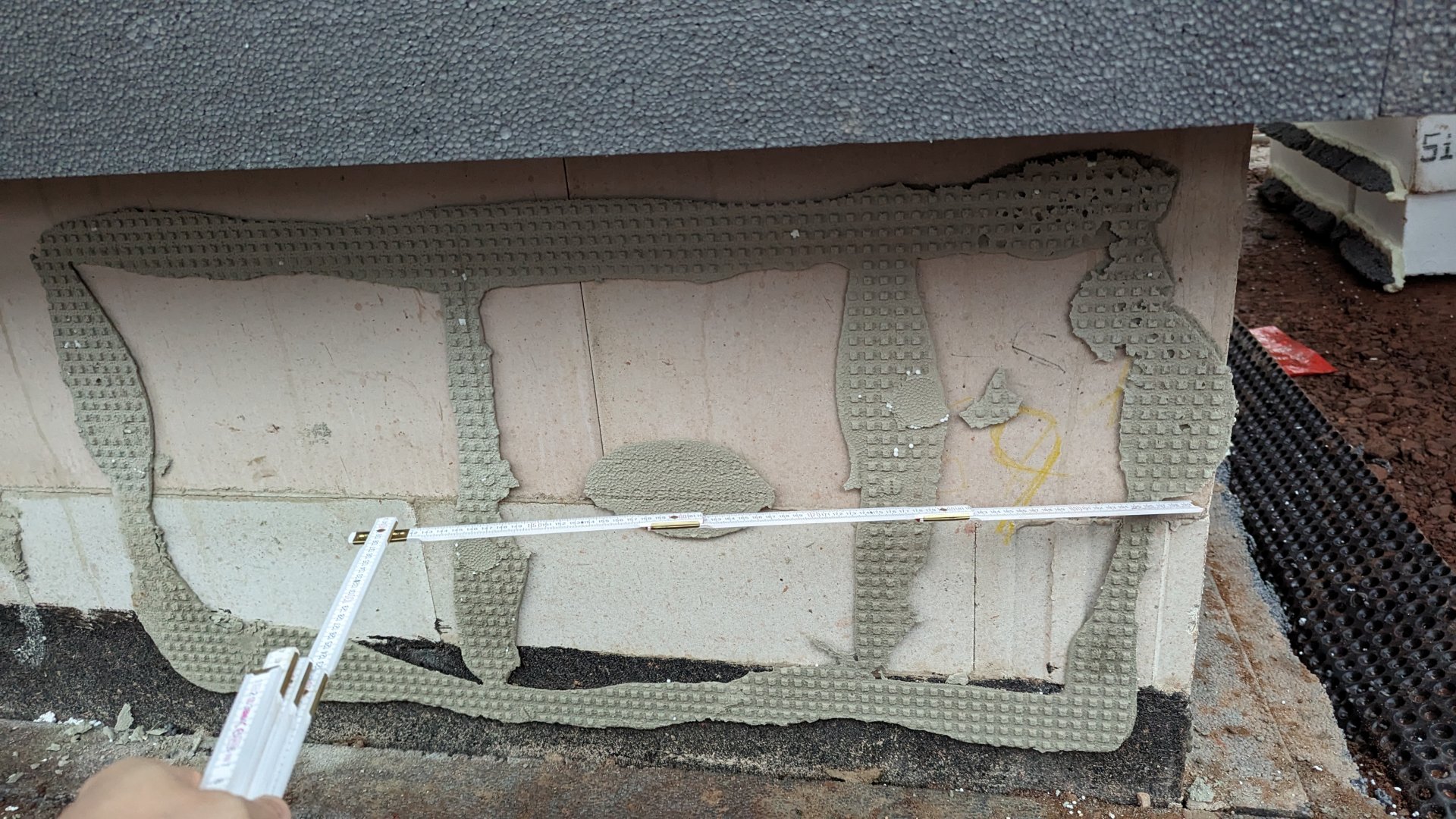

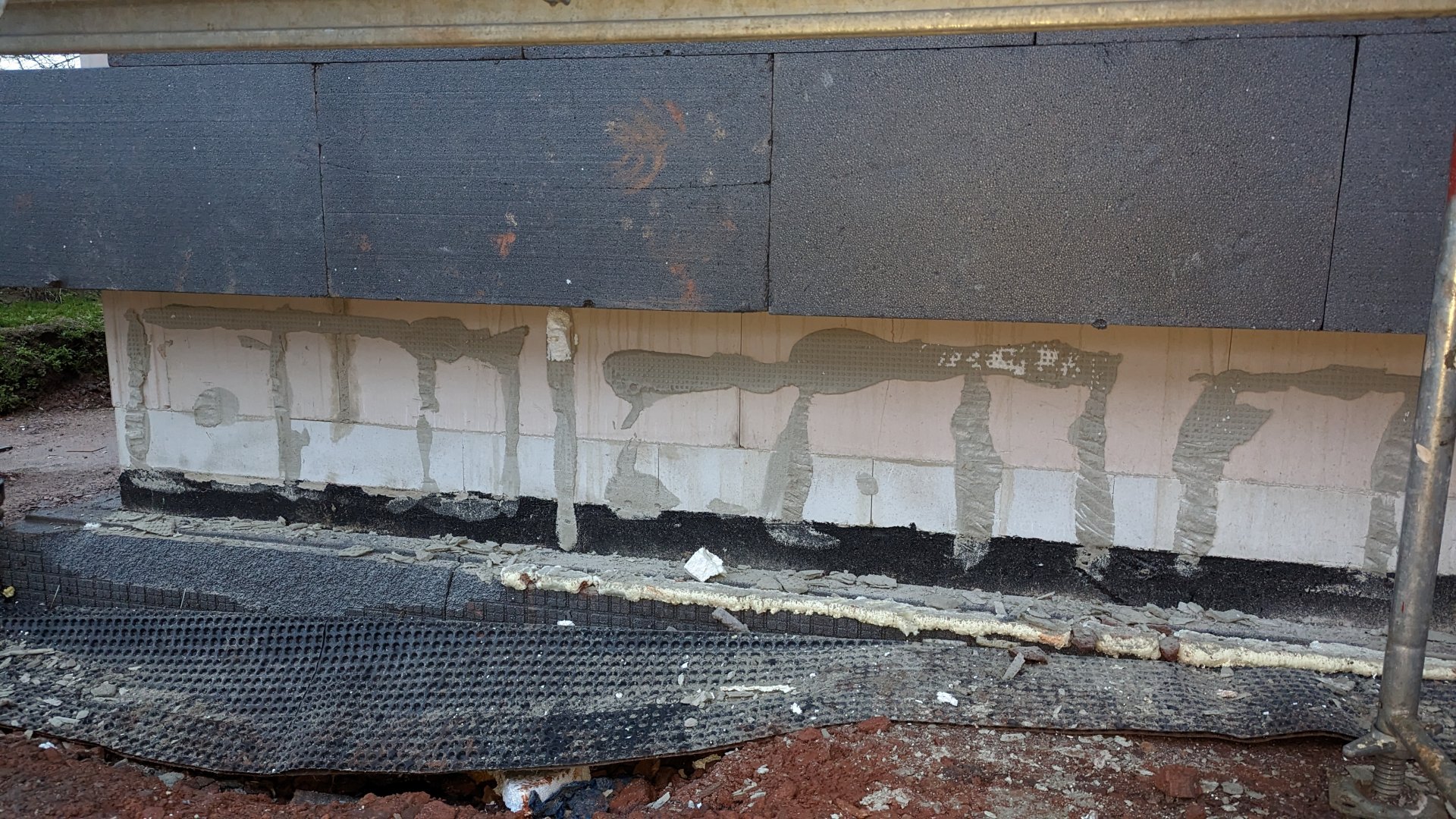

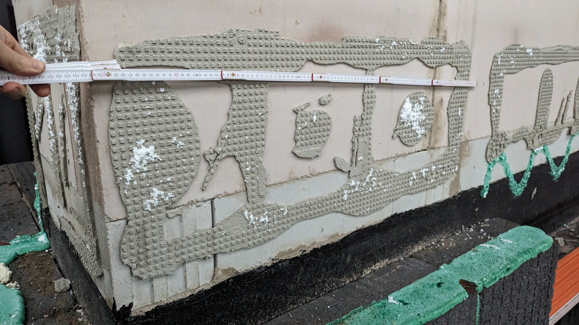

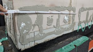

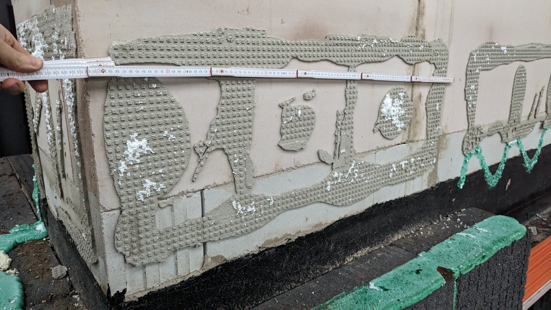

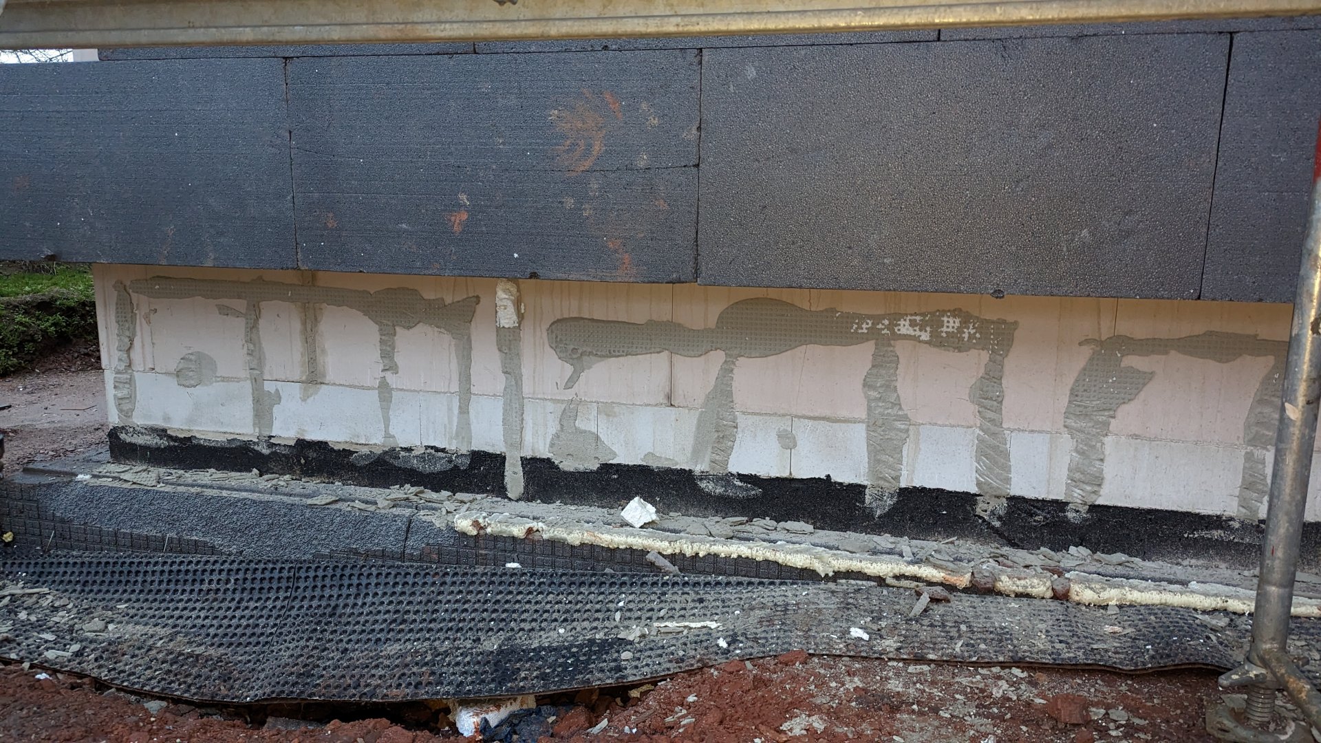

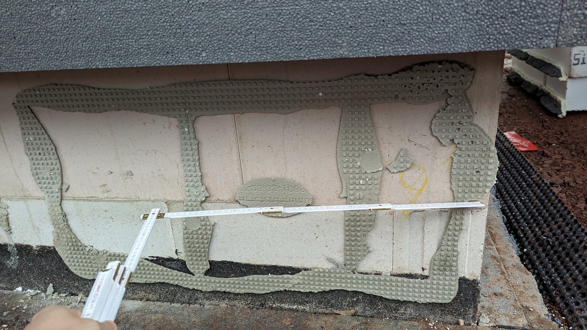

    Heute wurden die Sockelplatten wieder entfernt.
    Im Anhang die Bilder.
    Das WDVS soll nur verklebt werden. Mir kommt die Klebefläche dafür beim Großteil der Platten zu gering vor......oder bin ich da zu pingelig?

    Soll ich den DEKRA Sachverständigen zur Baustelle bestellen?
  7. #27 Fabian Weber, 09.01.2023
    15.962
    6.253
    Ja und die Verarbeitsrichtlinien des WDVS schauen.
    Den Gutachter erst kommen lassen, wenn die Abdichtung fertig ist und auch die Türen angeschlossen wurden.

    Soll das jetzt fertig für die Abdichtung vorbereitet sein? Sei mal lieber auch da, wenn der Abdichter kommt, die Abdichtung kann ja jetzt auch nicht einfach auf die Kleberreste drauf. Frag dann mal ganz unschuldig ob das so auch richtig ist... Der müsste aus meiner Sich da noch was machen oder meldet Bedenken an und verweigert die Arbeit so anzufangen...

    Also ist die Abdichtungen mit den 2 Dichtbändern so noch nicht ausreichend?

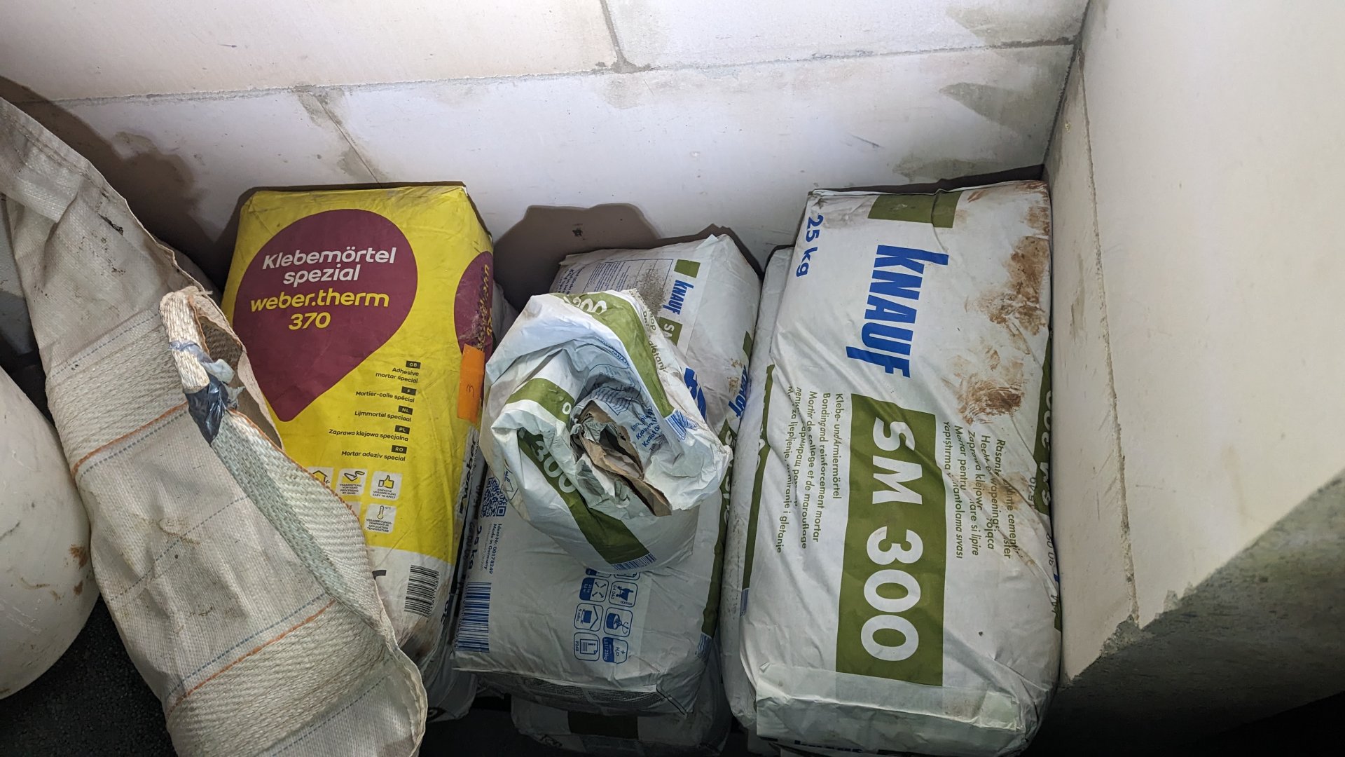

    Die Dämmplatten wurden mit dem Mörtel auf dem Foto geklebt.
    Ist den der Klebeanteil so in Ordnung wie die Herren das bisher gemacht haben? Ich lese das der Klebemörtel entweder ganzflächig aufgetragen werden soll oder aber mit einer Wulst komplett am Rand (um Luftkanäle zu meiden) und 3 Handteller großen Punkten mittig.
    Vielen Dank schonmal an eurer Wissen.
  10. #30 Fabian Weber, 09.01.2023
    15.962
    6.253
    Nein.
