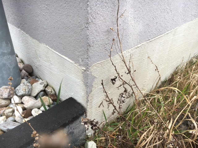

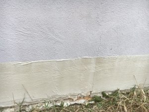

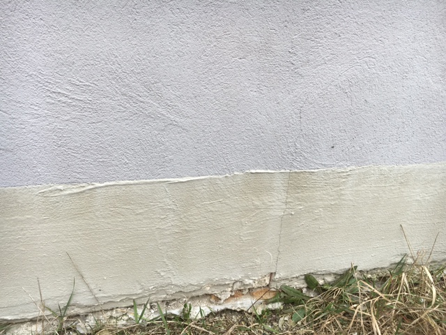

    der Sockelputz meines EFH wurde von einer Baufirma ausgeführt und ist optisch wenig und vllt. auch qualitiv nicht gelungen. Die im Sockelbereich aufgetragene Dichtschlämme ragt etwa ca. 20 cm über das Erdreich (Rasen bzw. Pflastersteine) hinaus. Somit ergibt sich optisch ein unschönes Bild. Es sind Sockelanstrich + Dichtschlämme sichtbar. Meine Frage hierzu wäre, ob die Dichtschlämme einfach mit der Sockelfarbe übergestrichen werden kann und trotzdem keine Einschränkung in der Funktion eintritt???

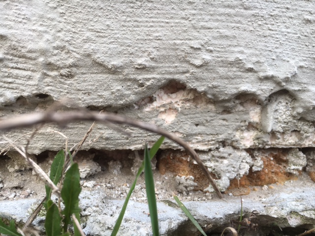

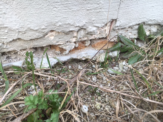

    Zudem sieht es so aus, als wenn der Sockelputz, speziell dessen Abdichtung gegen aufsteigende Nässe, nicht ordentlich ausgeführt worden ist. Teilweise ist der Sockelputz auch gerissen. Auf weitere Beschreibungen möchte ich erst einmal verzichten, da die Problematik den beigefügten Fotos ganz gut entnommen werden kann.
    Vielen Dank für Hinweise und Anregungen schon im Voraus.

    ich kann auf den Bildern keinen Sockelputz sehen.
    für mich sieht das so aus, als ob der Grundputz und der Oberputz bis zum Gelände ausgeführt wurden, ohne daß ein regelkonformer Abschluß unten ausgebildet worden ist.
    in Teilbereichen wurde da dann etwas draufgeschmiert, was jetzt abblättert (letztes Bild, die "weiße Schicht").
    ob das Dichtungsschlämme ist, ist eigentlich auch unerheblich, weil die Ausbildung des unteren Abschlusses und der Untergrund nicht regelkonform sind.
    Das kann nicht dauerhaft sein

    Vielen Dank für die ersten Rückmeldungen. Wie sollte man bei der Instandsetzung vorgehen? Muss der Sockel komplett neu ausgeführt werden oder ist es ausreichend den unteren Bereich des Sockels, der ja offensichtlich nicht gegen aufsteigende Nässe schützt, mit Dichtschlämme zu versehen?
  6. #6 Gast036816, 15.03.2016
    hol dir jemanden ran, der das geschäft versteht, der den ist-zustand aufnimmt, dir mitteilt was alles zu tun ist und was der spaß kostet.
    bei interesse benenne ich dir gerne eine firma per PN.
