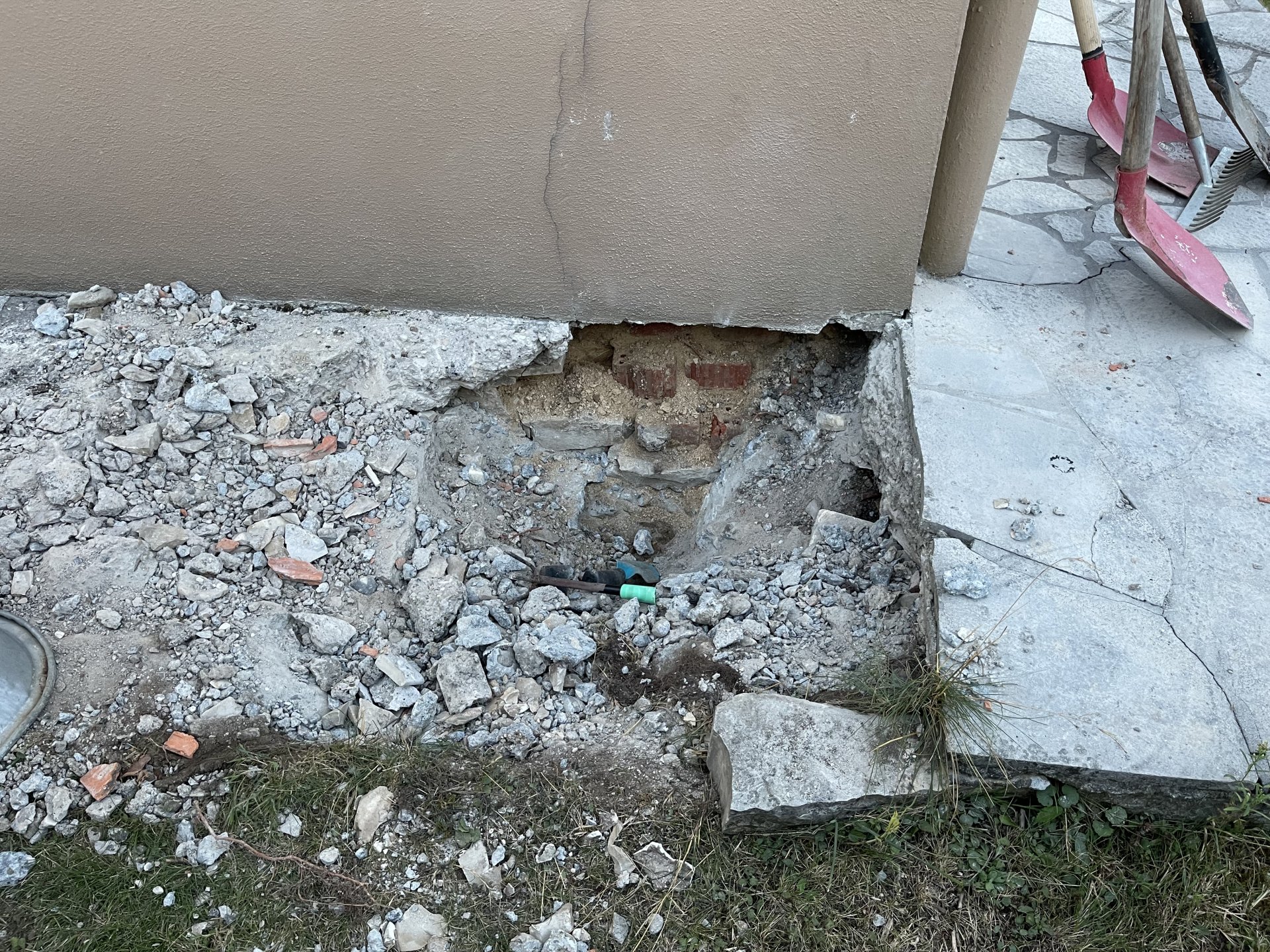

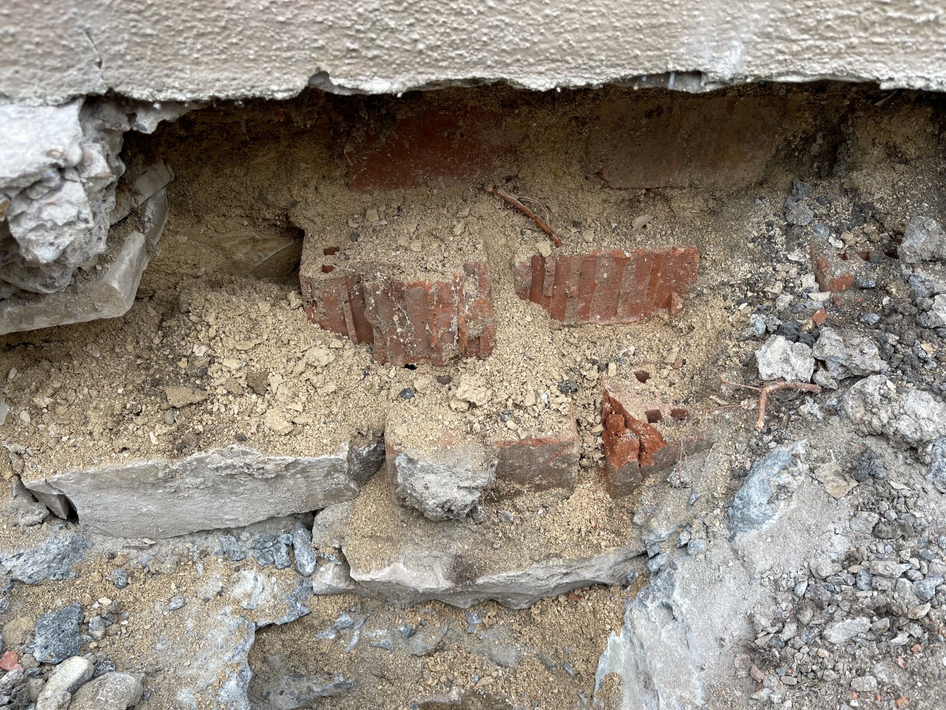

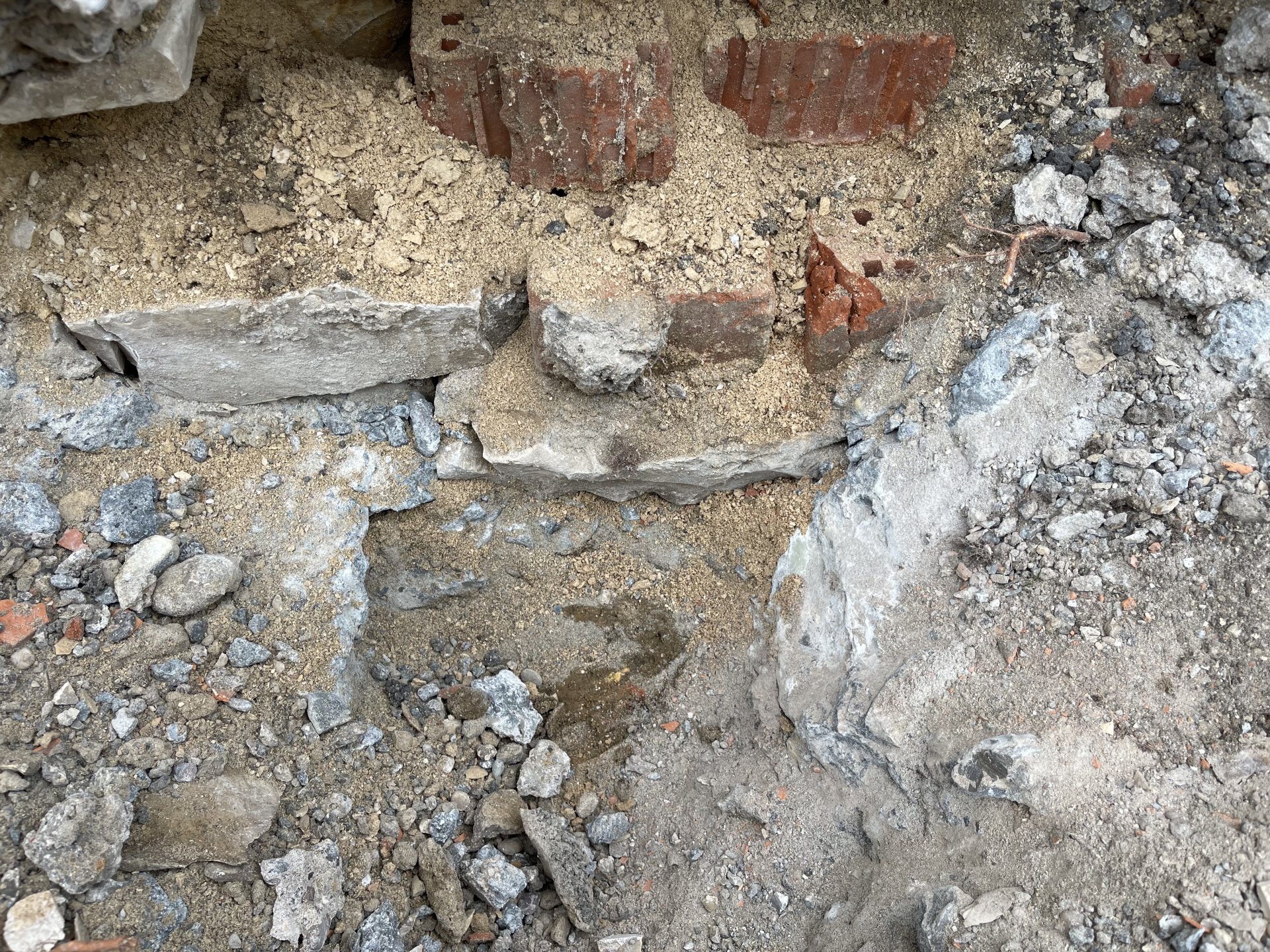

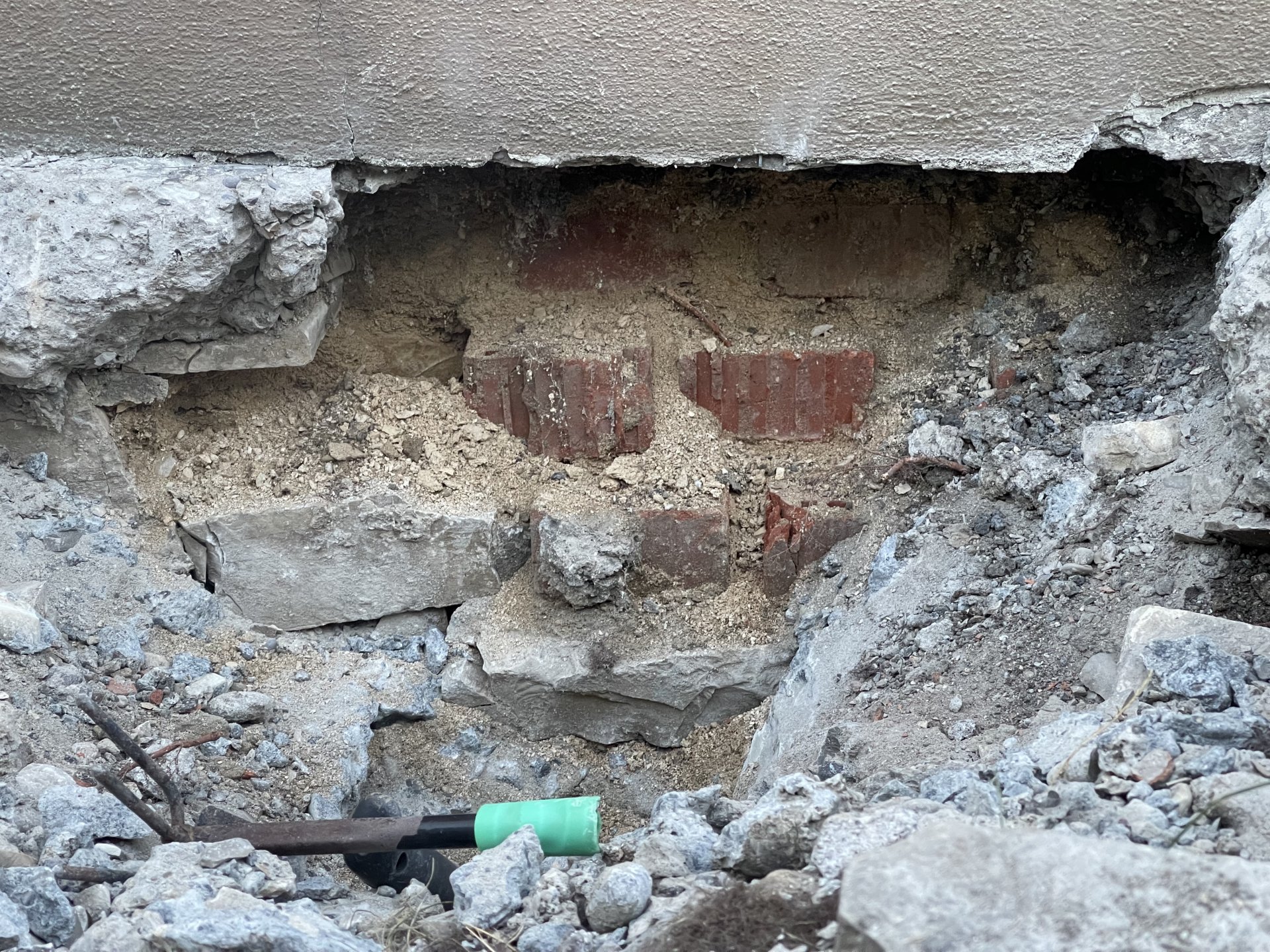

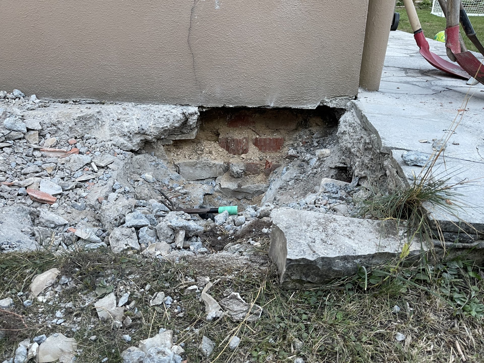

    Leider habe ich Probleme mit einem Streifenfundament an der Wetterseite. Es zieht wohl Wasser vom Streifenfundament ins Mauerwerk, dadurch nässt sich die Innenwand.
    Das Haus ist Baujahr 1965.
    ich habe an einer Ecke das Fundament etwas freigelegt. Es scheint folgender Aufbau zu sein:
    -Aufbau mit Bruchsteinen
    - als Sperrschicht Schieferplatten und Sand
    - darüber Ziegel (mit Sand?)
    - über den Ziegel mit Bims-Stein
    - über Bims-Stein (eigentliche Hauswand) Hohlziegel
    das Haus steht in einer leichten Bodenschräge, daher der Bims-Stein. Von Rasenkannte bis Anfang Betonboden ca. 1,2m.
    Unter dem Ziegel ist alles relativ trocken, aber der Ziegel ist nass und hat direkten Kontakt mit dem Bims-Stein ( die Bims-Steine haben Hohlkammern). von der Außenwand führt ein betonierter Weg ( ca. 1m breit ) der ca 30-50cm tief ist und direkten Kontakt zum Streifenfundament und auch zu den Ziegeln hat.
    Ich muss das irgendwie abdichten und hoffe ein paar Lösungsvorschläge zu bekommen von euch.

    Das war auch meine erste Vermutung. Ich hatte diesbezüglich meinen Nachbarn gefragt ( Maurermeister und Sohn des Errichters, ebenfalls Maurermeister ). Dieser meinte, seiner Einschätzung nach würde das Wasser vom betonfundament in das Hausfundament laufen und sich dann die Wand hoch saugen.
    Im Innenraum sind die Wände trocken ab einer Höhe von ca. 30-50 cm ab FFB.

    Diese "Sandburg" kann man nicht abdichten.
    Trotz der durchaus guten Fotos fehlt ein Querschnitt dieser Wand mit seinem "Fundament" mit ca.-Maßen und dem Betonweg.
    Verbirg sich hinter dieser Konstruktion ein Keller oder die EG-Wohnung?
    In diesem Zustand kann man nur nach einem Fachmann vor Ort rufen.
    Es ist denkbar, daß der Betonweg das Wasser zu dieser "Sandburg" leitet und es dort, wegen des Betonweges weder verdunsten noch abfließen kann.
