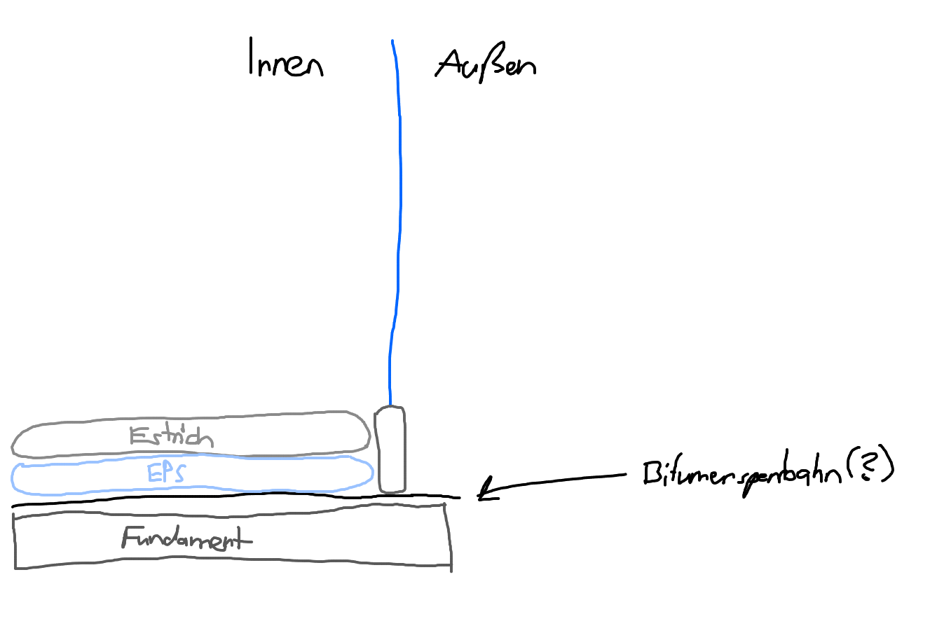

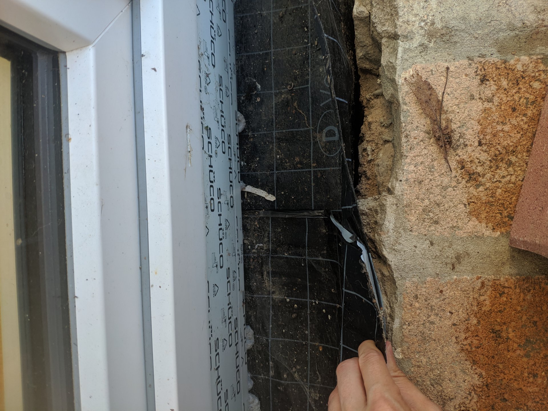

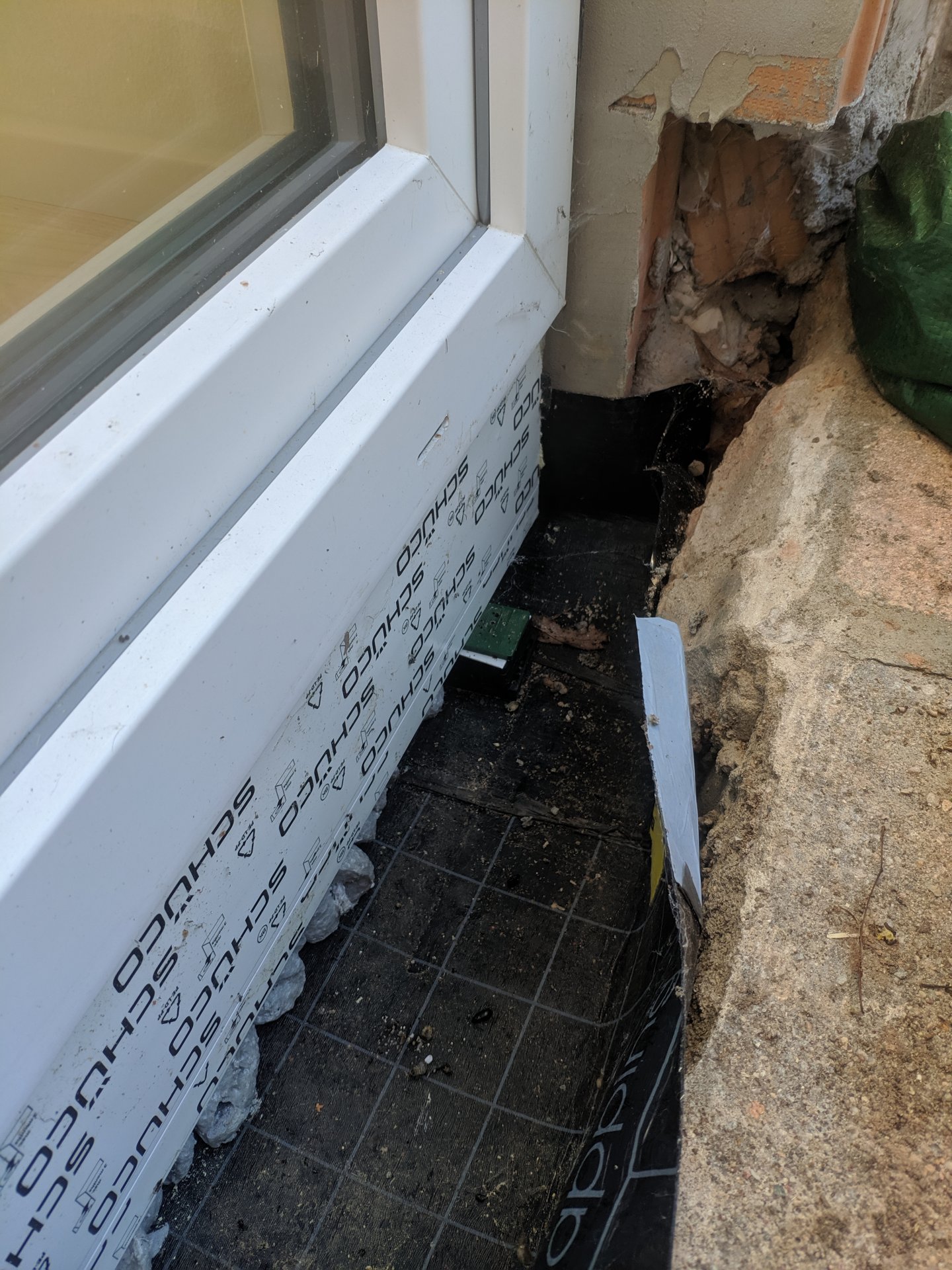

    wir haben in den letzten 9 Monaten einen Altbau saniert. Es ist soweit alles fertig und wir sind auch zufrieden und sind bisher mit Baupfusch einigermassen verschont geblieben.

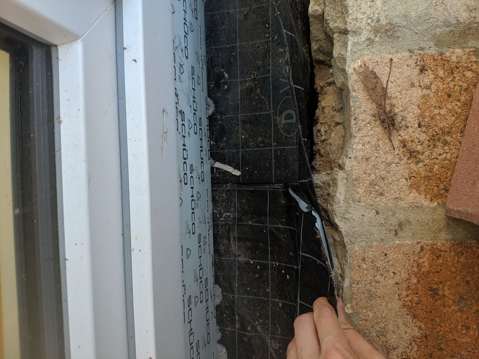

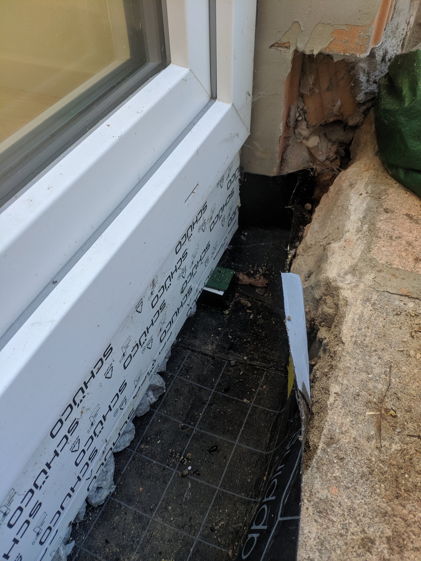

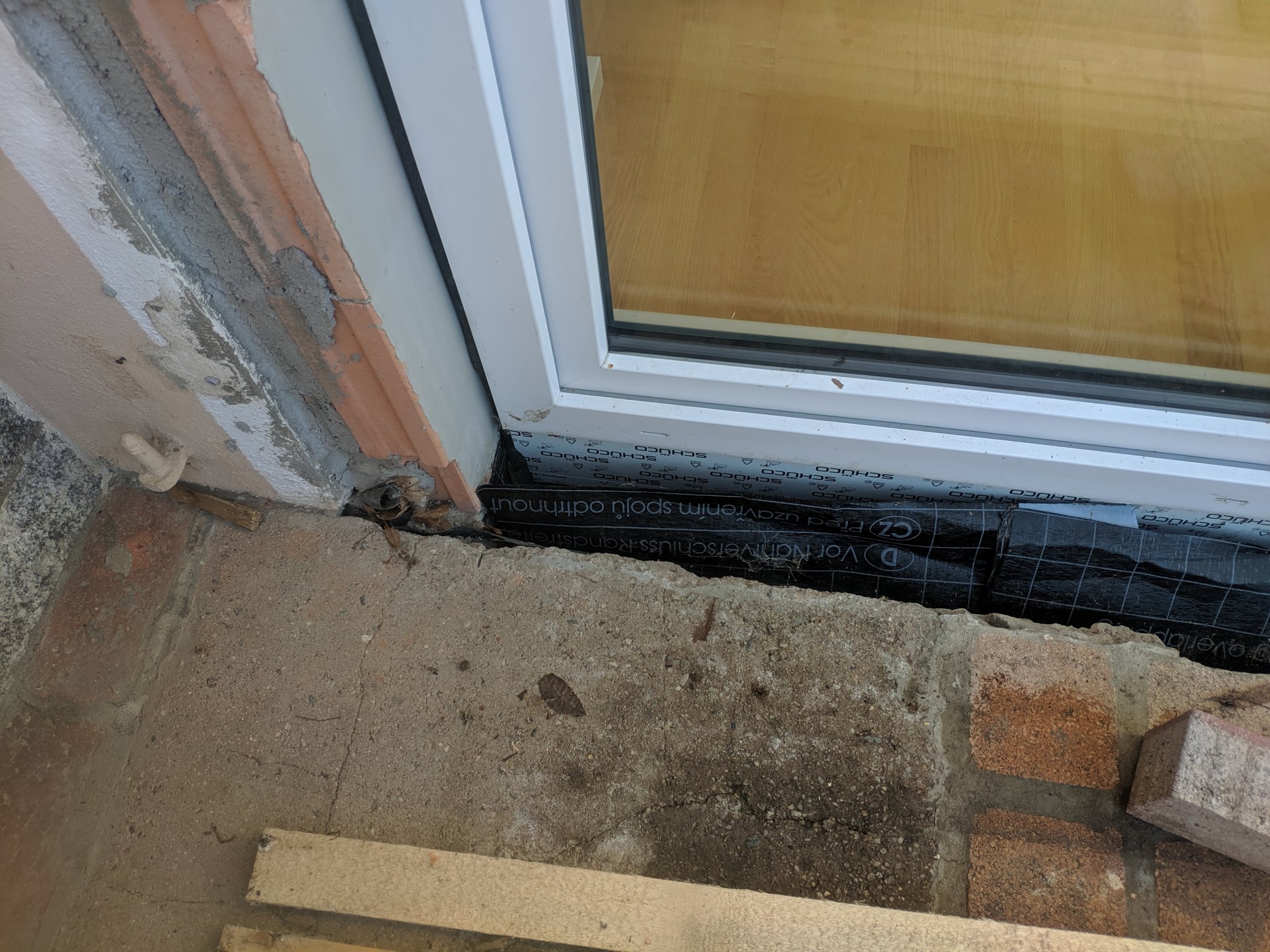

    Jetzt fehlte noch die korrekte Abdichtung der Terassentür. Anbei seht ihr die Fotos davon. Die schwarze Bahn (Bitumensperrbahn?) ist zwischen Estrich und Fundament und geht von Innen nach Aussen unter der Tür durch.
    Hier ein Schnitt von der Seite:
    Ich bin mir auch als Laie relativ sicher, dass das "nicht gut" ist. Die Frage ist, wie bekomme ich es dicht. Die Folie nach oben klappen, irgendwie befestigen und dann mit Flüssigkunststoff oder Remmers 2k MB plus Vlies drüber?
    Brauche ich aussen noch eine XPS Daemmung?
    Die Terasse aussen aufzureissen waere kein Problem, davon gehe ich sowieso aus. Laut Norm braeuchte ich glaube ich eine Entwaesserungsrinne, das geht aber leider laut mangelndem Kanalanschluss an dieser Stelle nicht.
    Vielen Dank schonmal fuer eure Hilfe!

    Naja, die Sache mit der Sockelabdichtung neben der Terrassentür scheint auch noch offen zu sein. Hoffe der Bereich ist überdacht, so dass die Terrassentür nicht direkt mit Schlagregen beansprucht wird.
    Sollte es sich um eine direkt bewitterte Terrassentür handeln, fände ich die Einbauhöhe recht niedrig und man würde sagen es fehlt eine unmittelbar entwässernde Drainrinne im Schwellenbereich.

    Danke für deine Einschätzung. Die Sockelabdichtung kommt noch, allerdings nicht mehr dieses Jahr.
    Die Terassentür würde ich aber natürlich auf jeden Fall noch vorher machen. Entwässerungsrinne fände ich selbst auch sinnvoll, aber es gibt keinen Kanal in der Nähe. Ich hätte deshalb versucht wenigstens die Platten ordentlich im Gefälle zu verlegen, damit das Wasser wenigstens nicht lange da bleibt. Dass das nicht nach Norm ist, ist mir bewusst, aber bei einem Altbau gibt es irgendwann einfach Abstriche.
    Hast du noch eine Idee, wie genau ich den oben gezeichneten Aufbau abdichten könnte? Speziell was ich mit der schwarzen Folie mache, die dort aktuell raussteht.
    Ansonsten hätte ich aufgegraben, und dann links und rechts bis über die Ecken Flüssigkunststoff oder Remmers 2K aufgetragen und mit Vlies armiert.

    Hält Remmers 2K auf talkumierter Bitumenbahn und auf Kunststoff-Fensterprofil?

    Gute Frage,
    laut Datenblatt ja, wenn angeraut.
    Bin mir nur nicht sicher, was ich mit der aktuellen Bitumensperrbahn mache. Schneide ich die einfach bündig ab oder klebe ich sie nach oben?

    Abschneiden? Nee!
    Hochkleben? Nee!
    Dachte du solltest das Remmerszeuchs auch auf die Bitumenbahn auftragen, deshalb ja meine Frage nach der Materialverträglichkeit.

    Das wäre die einfachste Lösung, wenn es hält. Aber wohin würdest du die Bitumenbahn dann klaplen? Mit Gefälle nach unten?
    Da fehlt mir einfach die Erfahrung. Ich weiß nichtmal, wie denn diese Bahn eigentlich sein müsste. Wahrscheinlich innen an der Tür und nicht bis nach Außen durchgeführt?
