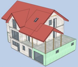

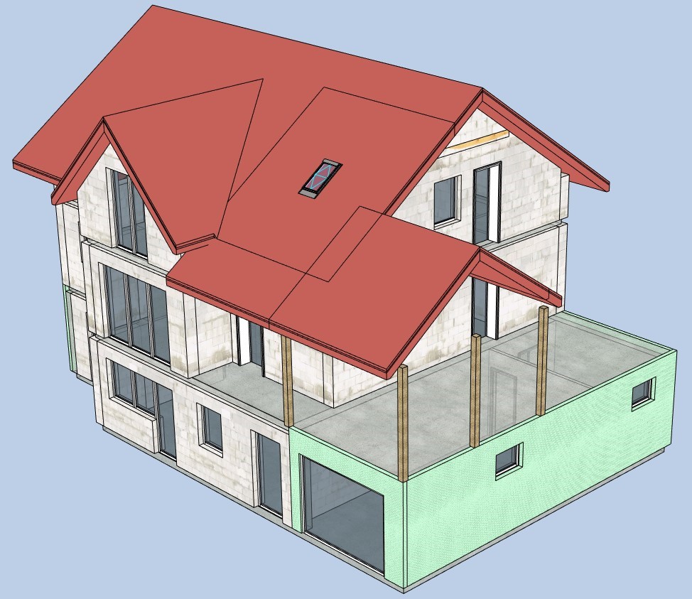

    ich habe folgendes Problem: Ich habe bei unserem Neubau einen Parkplatz auf unserer Garage vorgesehen und entsprechend eine Nebeneingangstür auf der Terrasse geplant um die Einkäufe einfach ins Haus zu bekommen. Aktuell ist die Terrasse nur als Betondecke (20cm) von der Garage ausgelegt. Habe am Rand, zum Haus hin, alles mit Bitumen gestrichen um es vorserst dicht zu bekommen. Jetzt mache ich mir Gedanken über die Abdichtung und habe auch schon mit verschiedenen Fachleuten gesprochen. DIe sind aber alle anderer Meinung oder wollen sich der Sache erst gar nicht annehmen zwecks Gewährleistung. Ich habe am Haus 19cm Höhe (Oberkante Betondecke bis Türschwelle) für den Aufbau. Die Garage ist 4m breit und 10,5m lang.
    Ich bräuchte eigentlich eine befahrbare Plane die ich an der Hausseite ca. 20cm hoch anbringen kann und dann über die gesamte Breite der Garagae auslege und anschließend Gefälleestrich aufbringen kann. Darauf würde ich dann pflastern. Problem ist, dass ich mit den 19cm (höchster Punkt -> Gefälleestrich über die Breite (mit min. 1% wäre dann nur noch 15cm Höhe an der äußeren Seite) nicht hinkomme da ich eigentich auch noch Styrodur aufbringen müsste da der Raum hinter der Garage teilweise beheizt wird.
    Ich komme also entweder zu hoch oder die Materialien sind der Überfahrbarkeit nicht gewappnet...
    Über Ideen wäre ich sehr dankbar.
