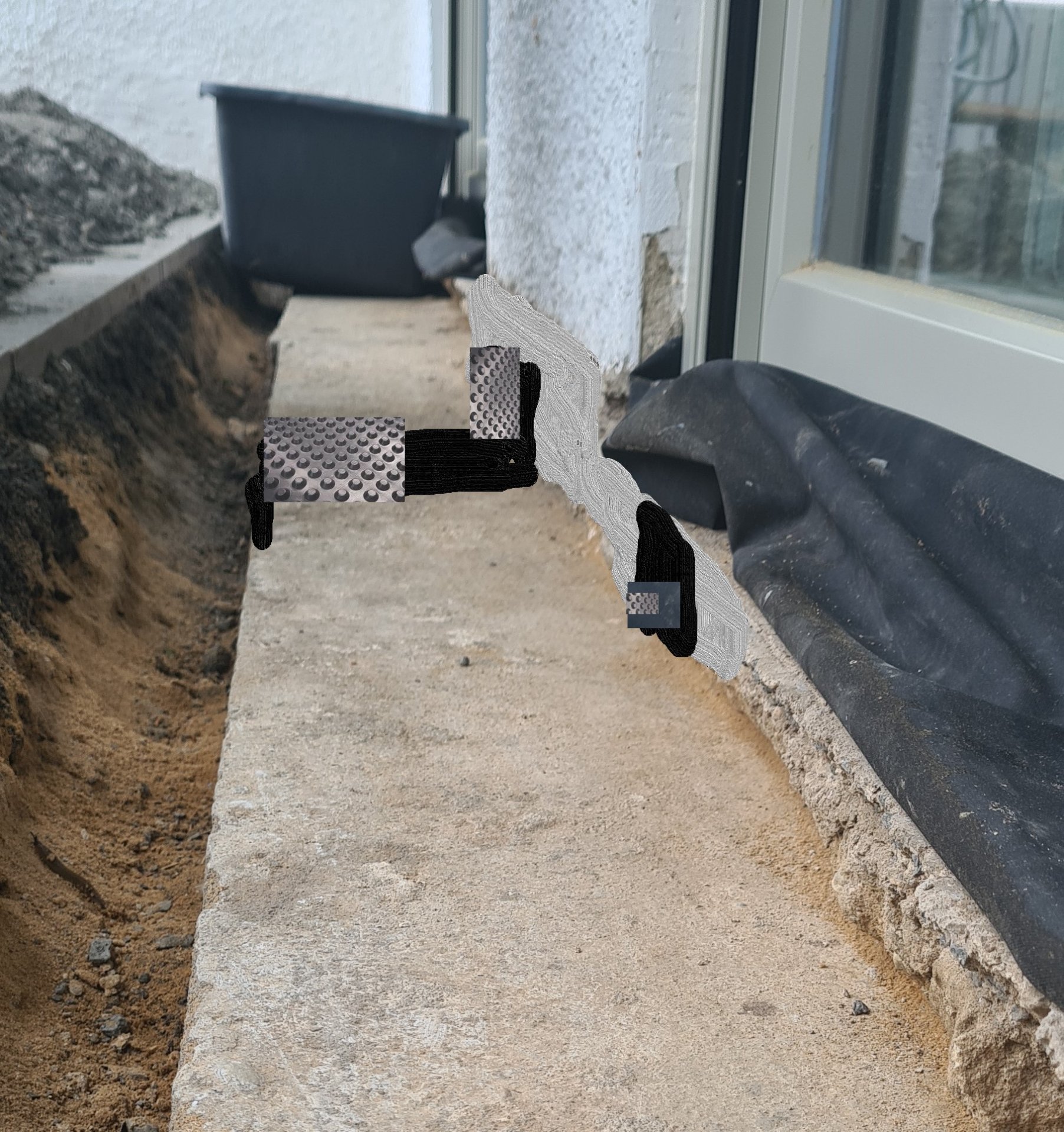

    wir haben in den letzten Wochen überall neue Fenster bekommen. Diese haben als Abschluss eine EPDM (Schätzung?)-Folie. Da wir im UG (Hanglage, auf dem Foto Westseite, bewohnt, ca. 2m Dachüberstand bei der Terrasse, aber Schlagregen def. ein Thema) bei den alten Fenstern bei heftigen Regenschauern Wasser durch die alten Fenster gedrückt bekommen haben, wollten wir jetzt "richtig" abdichten. Das Haus ist von 1978, die Terrasse aber sicherlich mal neu gemacht (schätzungsweise vor 10-15 Jahren). Wir haben jetzt alles beim Fenster geöffnet und haben angehängte Situation vorgefunden.
    Mit Paint habe ich mal grob skizziert, wie ich an die Sache herangehen würde:
    1. Mit Universalbeton erst einmal am Fenster und im unteren Bereich eine glatte Kante schaffen (hellgrau)
    2. Dichtschlämme (oder Bitumen?) als zweite Schicht sowohl senkrecht auf den Universalbeton, als auch waagerecht auf die Bodenplatte plus Abschluss von 2-3 cm ganz links nach unten)
    3. Am Fenster das EPDM über diese Schicht laufen lassen
    4. Noppenbahn sowohl senkrecht, als auch waagerecht laufen lassen
    5. groben Schotter wieder einfüllen
    6. Splitt
    7. Terrasse
    Es war vorher keine Ablaufrinne direkt am Fenster montiert - würde ich auch wieder so machen, da Feuchtigkeit nur kurzzeitig bei heftigen Regenschauern zu erwarten ist (wie oben geschrieben ca. 2m Dachüberstand).
    Würde das so funktionieren oder habt ihr andere Ideen / Verbesserungsvorschläge?
    Vielen herzlichen Dank vorab!
