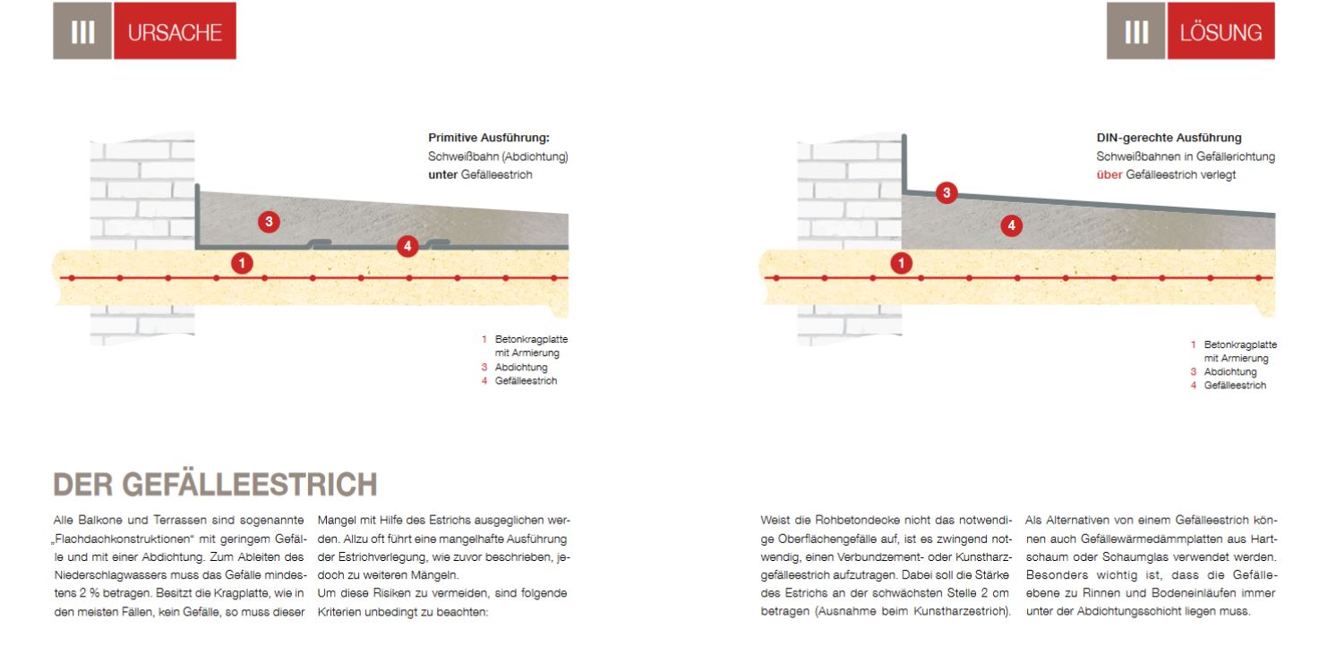

    am Haus BJ 1995 ist eine Terrasse anhängend. (Beton) Wir haben darauf den porösen Betonestrich entfernt.
    Nur soll das ganze fachmänisch neu gemacht werden. Ziel ist ein Belag mit Betonplatten.
    Da die Betonplatte der Terrasse kein Gefälle hat habe ich an einen Gefälleestrich gedacht.
    Da gerade weitere Gewerke bearbeitet werden fragte ich die Handwerker um ihre Meinung. Da gehen die Meinungen weit auseinander...
    Abdichtung zum Haus:
    - Unter den Gefälleestrich
    - Über den Gefälleestrich
    Ich hätte gesagt, über den Estrich? (Es wird vermutlich Kemperol verwendet)

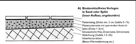

    Aufbau Belag
    Auch beim Aufbau eines Plattenbelages gibt es viele Meinungen. Muss die ganze Terrasse mit z.B. Bitumen/Dachpappe bestrichen werden? Oder reicht eine Drainagematte auf einem "geeigneten" Estrich. Und natürlich eine vernünftige Abdichtung zum Haus.

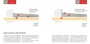

    Habe bei "Reno-Floor" die Klärung gefunden?
    Abdichtung ÜBER Gefälleestrich.
