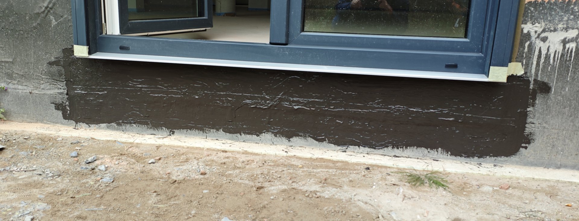

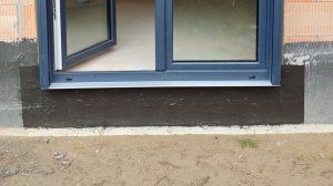

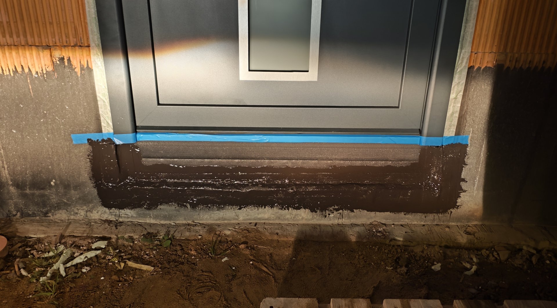

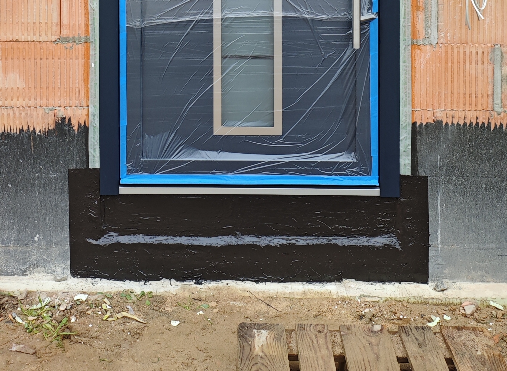

    Guten Abend,
    ich habe heute unsere Terrasse und Haustür abgedichtet.
    Mache ich das soweit richtig? Was soll ich sondern beachten?

    Wie hast du die Anschlüsse seitlich an die Elemente gemacht? Ist das verwendete Material dafür zugelassen? Abdichtung hinter Rollladenschiene geführt? Abdichtung 15 cm über OK Gelände geführt?

    An den Seiten habe ich zuerst Dichtmasse und danach Dichtband und eine abschließende Schicht Dichtmasse aufgetragen. Ich habe MEM water stop benützt.
    Ich habe einen Abstand von mindestens 10 cm von der Mauerwerk/dem Mauerwerk und der Bodenplatte eingehalten.
    Leider kann ich die Rollladenschiene nicht mehr entfernen, deshalb plane ich heute Silikon auf die Seiten und den unteren Bereich aufzutragen.

    Wieso kannst du diese nicht entfernen? 2-3 cm nach oben schieben und dann abhebeln. Wenn diese verklebt sein sollten ist dein Fensterbauer ein .....!
    Silikon hat vor allem da überhaupt nichts zu suchen. Hält Silikon dann überhaupt auf dem Material. Ich kenn MEM nicht, da wir sowas nicht verarbeiten.
    Es sind 15 cm über OK Gelände, also 15 cm über deinem späteren Bodenbelag.
