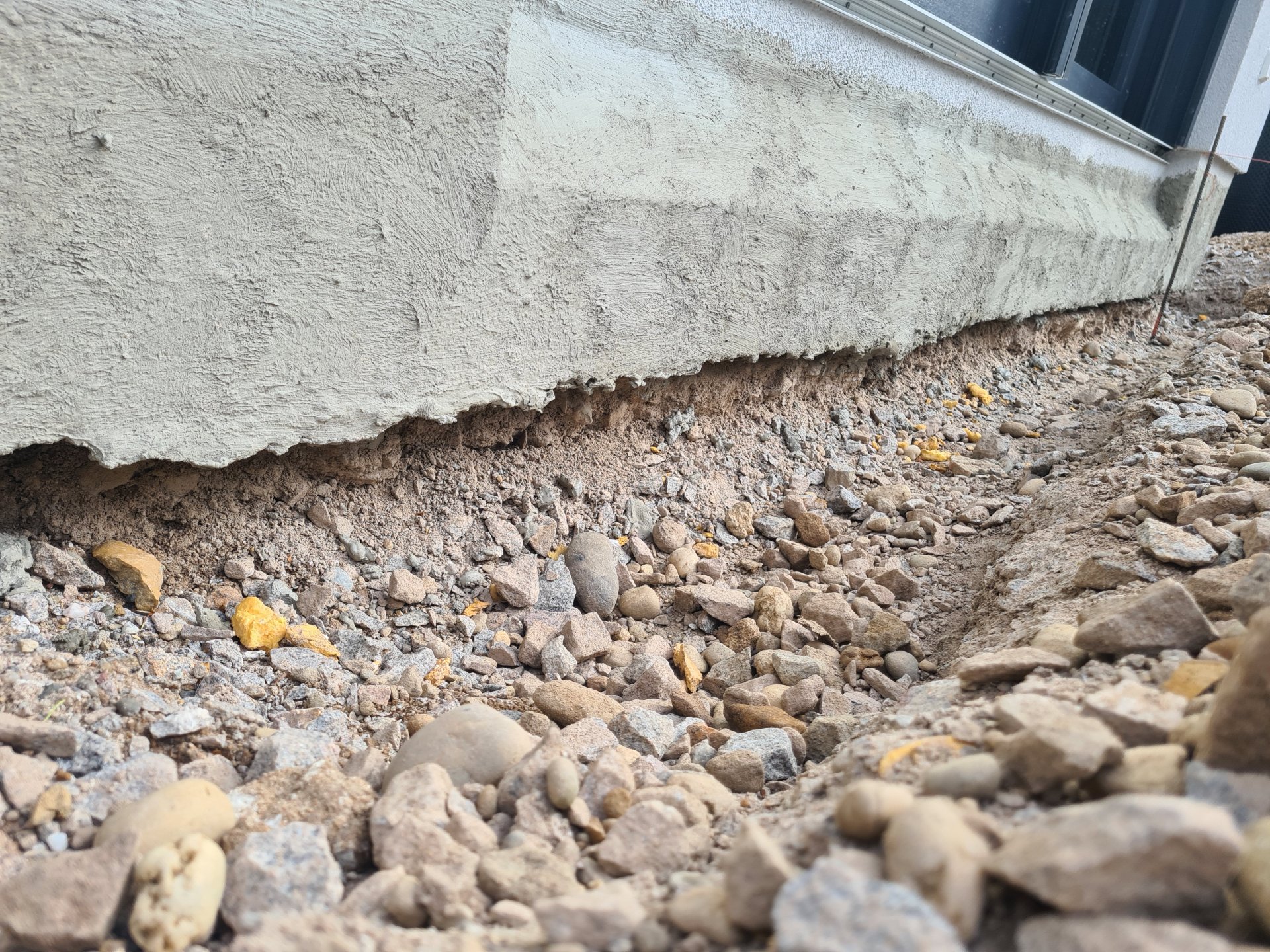

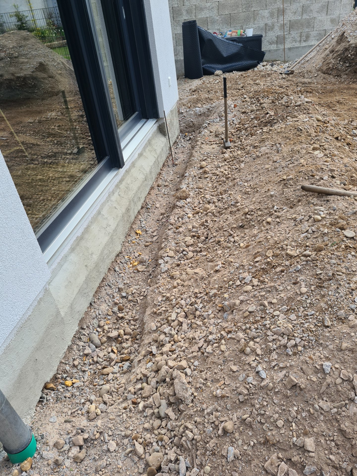

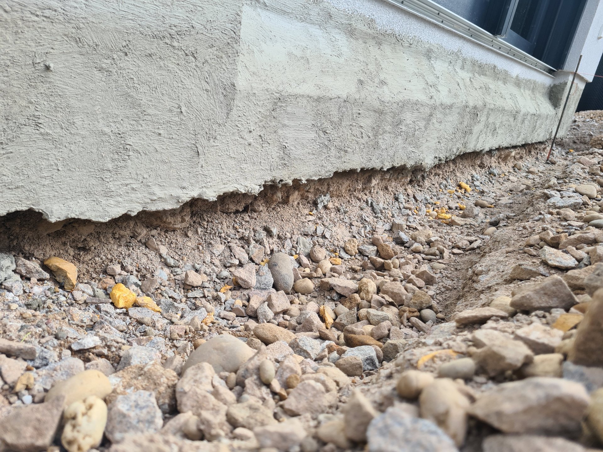

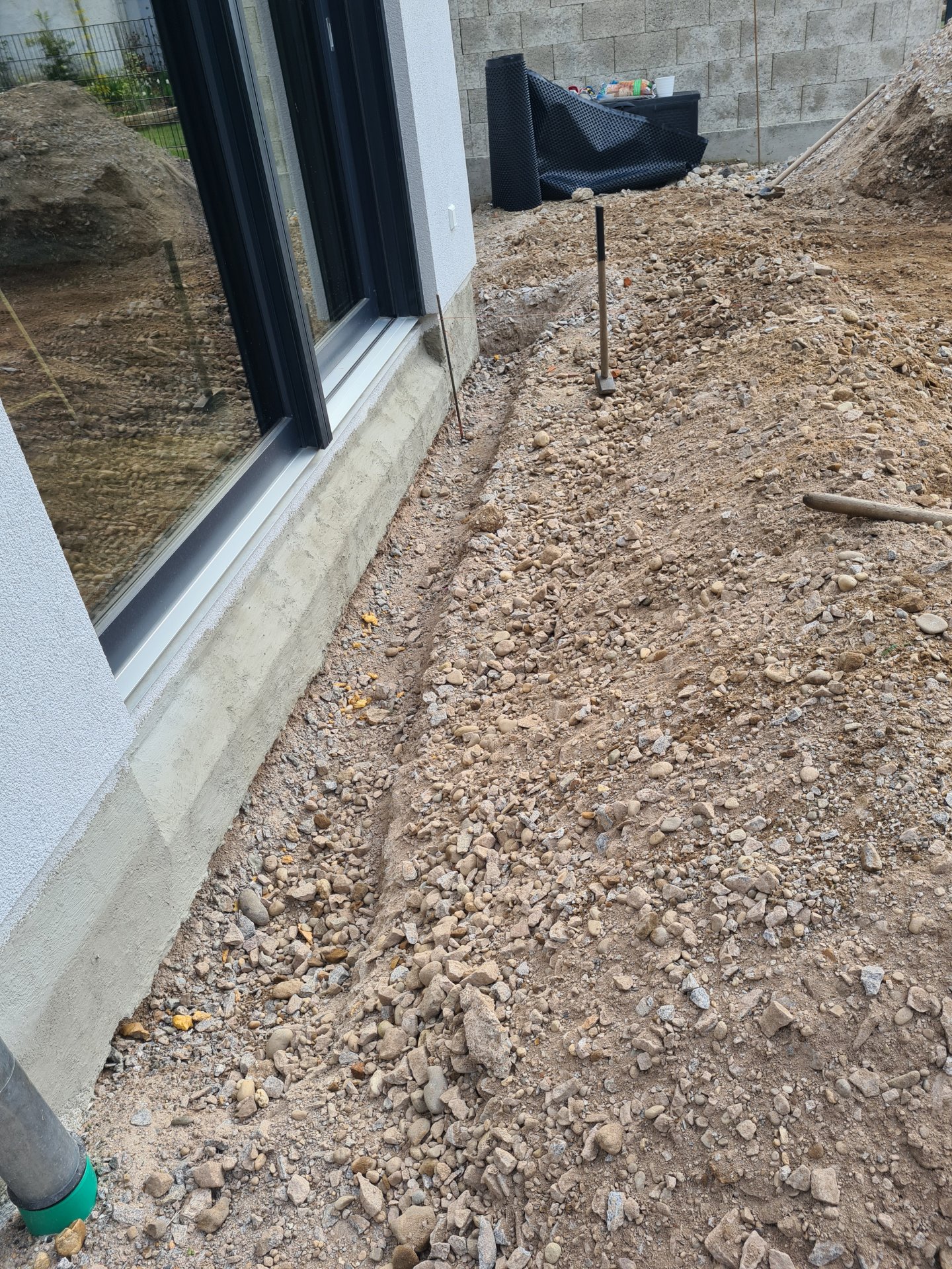

    bin aktuell dabei die Fassade im Terrassenbereich gegen Feuchtigkeit zu schützen. Es handelt sich um ein Haus ohne Keller in Holzständerbauweise. Bisher habe ich eine Schicht Dichtschlämme aufgebracht. Der Plan ist, vor dem Auffüllen mit Schotter eine Noppenbahn anzubringen. Allerdings hab ich Bedenken, dass bei den bestehenden Hohlräumen zwischen Fasade und Bodenplatte (siehe Foto), die Noppenbahn beim Verdichten des Schotters beschädigt wird. Hat hierzu jemand einen Tipp? Oder eine andere Idee der Abdichtung?
    Würde mich über ein paar Rückmeldungen freuen.
    Vielen Dank vorab und beste Grüße

    Es ist zudem geplant zeitnah eine Terrassenüberdachung zu bauen. Kann man in dem Fall auf einen Entwässerungskanal vor der Terrassentür verzichten?
