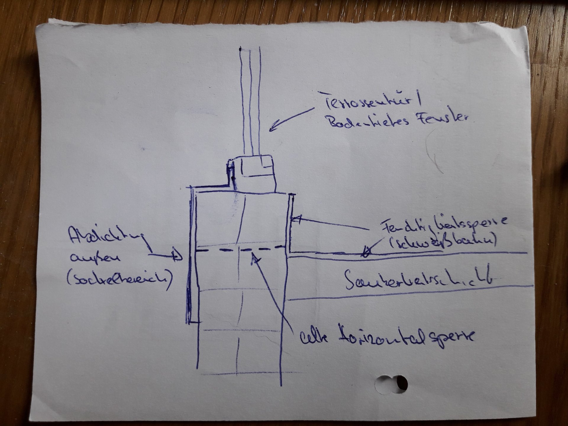

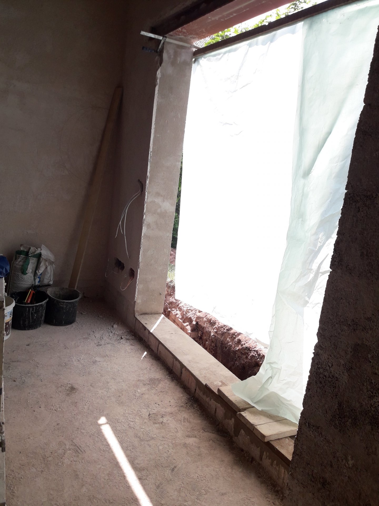

    Hallo Forum,
    wir bekommen eine Terrassentür und ein Bodentiefes Fenster. Wie dichte ich das richtig ab?
    Ist Zustand:
    Wandöffnung im 30er Mauerwerk vorbereitet mit Glattstrich. Nicht unterkellert, Streifenfundament. Unterhalb der Steinreihe des Durchbruchs befindet sich die alte Horizontalsperre. Feuchtigkeitssperre soll als Schweißbahn ausgeführt werden. Putz im Sockelbereich außen ist entfernt.
    Meine Variante:
    Egalisierung Mauerwerk mit Trasszementmörtel. Bitumenvoranstrich in Laibung und an die alte Horizontalsperre sowie Sockel innen und Außen. Schweißbahn in Laibung anbringen und innen bis zur Bodenplatte sowie außen um die Wandöffnung herum führen.
    Hatte auch schon überlegt, das mit Remmers MB 2k auszurüfhen, aber das ist laut Hersteller nicht Dampfdiffusionsdicht.

    ? Bitumen ist ab 15 cm unterhalb GOK bis ultimo über GOK nicht zulässig....
    Wie glaubt Ihr auf Bitumen einen Putz aufzuziehen?
    Remmers MULTI Baudicht ist hervorragend geeignet.
    Welche Dampfdichtheit ist hier benötigt - absolut FALSCHE Baustelle.

    Also nun ma langsam,
    1.sicher kann ich Elemente auch mit Bitumenbahn abdichten(2 lagig) , aber die Ausführung bis mind. 15 cm über wasserführendes Niveau stellt schon einen ziemlichem Anspruch dar, hinsichtlich Verbrennung am Profil(Kantenführung Rahmenanbindung .) der zusätzlichen Lage Lossicherung mechanischen Befestung wie immer man das schimpfen mag - Klemmprofil etc. richtig ist das Bitumen nicht als Putzträger geeignet ist - d. h. Verblechung als mecha. Schutz notwendig
    2.je nach ob mit oder ohne Profilverbreiterung wird ein Material Wechsel vorgenommen- im Verbreiterungsbereich Bitumen dann Flüssigabdichtung - das ist auch regelkonform
    3.innen RAL Montage logo
    4.privat mal unbeachtet da kann ka jeder wie er mag-vor dem Element da immer die Höhenunterschreitung stattfindet oder meist - wer will schon eine Stufe da haben-gehört ein Rinn - Entwässerungskasten revisionierbar
    5.Abdichtung mit Multibaudicht Naja ..
    Da ja keine Höhenangbe da oder ein Bezugspunkt ...
    6.Kosten - sicher ist Kunstoffabdichtung erstmal teuerer, aber in Hinblick auf Verarbeitung, exakte Linienführung und Sauberkeit, auch der geringen Schichthöhe APU Leisten sitzen sauber etc. auf holst das wieder rein.

    Ich bin grundsätzlich auch absoluter Fan von FLK.
    Aber bei der geringen Fläche sind die Kosten für das Vlies schon nicht zu vernachlässigen.
    Zu SIL direkt: Was hast Du gegen DS24 oder Multi-Baudicht?
    Da Altbestand und oberhalb GOK (= geringste Feuchtigkeits-Beanspruchungs-Klasse) reicht eine einlagige, 3 mm Nassschicht starke Misch-Polymer-Abdichtung vollkommen aus.

    Guck mal sein Foto da er ist wohl ebenerdig bei einem Element zumindest..

    Ich würde auch Flüssigkunsstoff nehmen und damit den Übergang vom der Fenster- auf die Wandabdichtung ausführen. Auch die Leibung kann so an die Bauwerksabdichtung angeschlossen werden. Dann einfach Aquapanel davor dann kann man auch wieder draufputzen.
    Und Rinnen gibt es auch in Leibungsbreite auf Maß bei fast jedem Hersteller.
