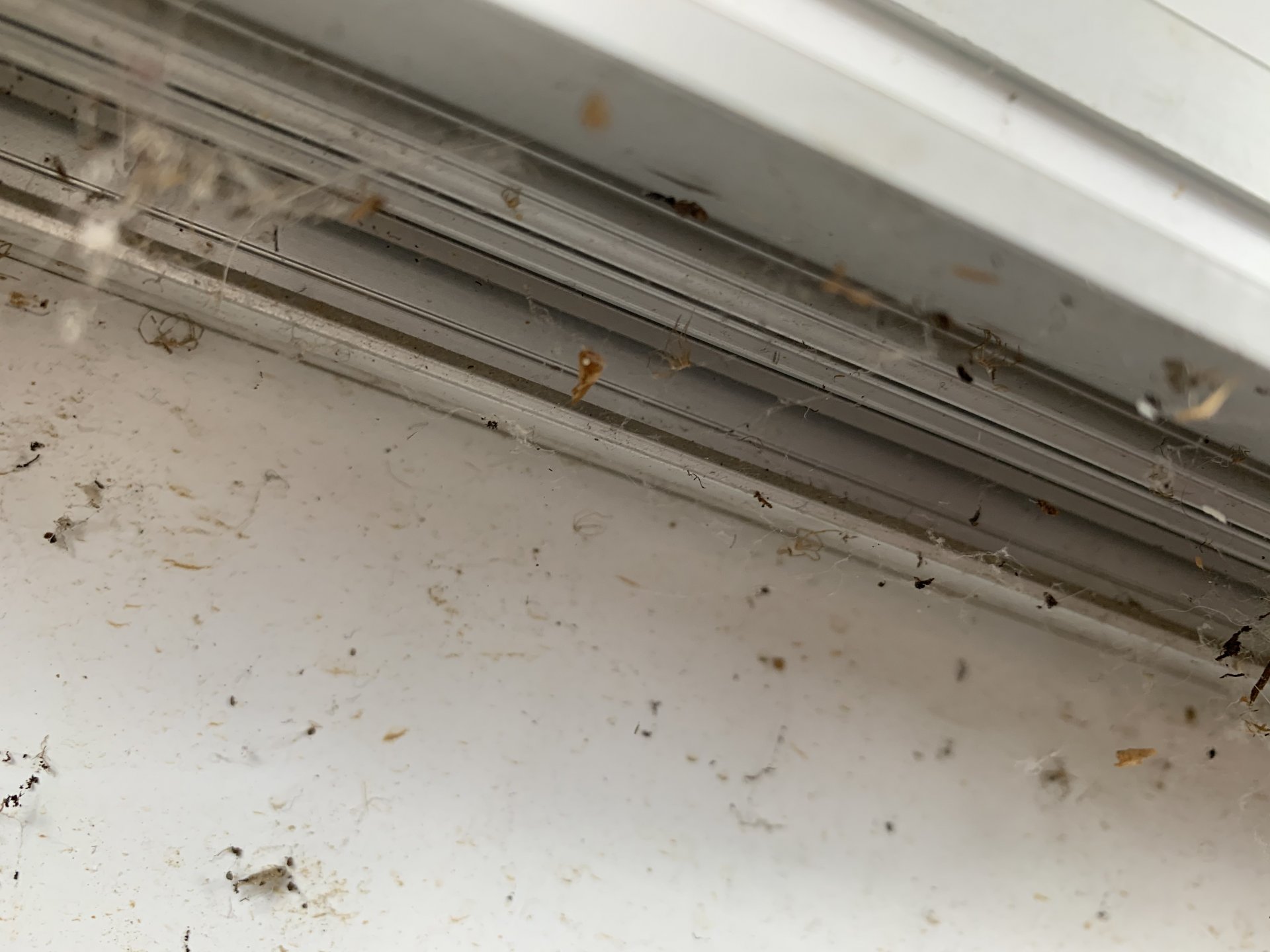

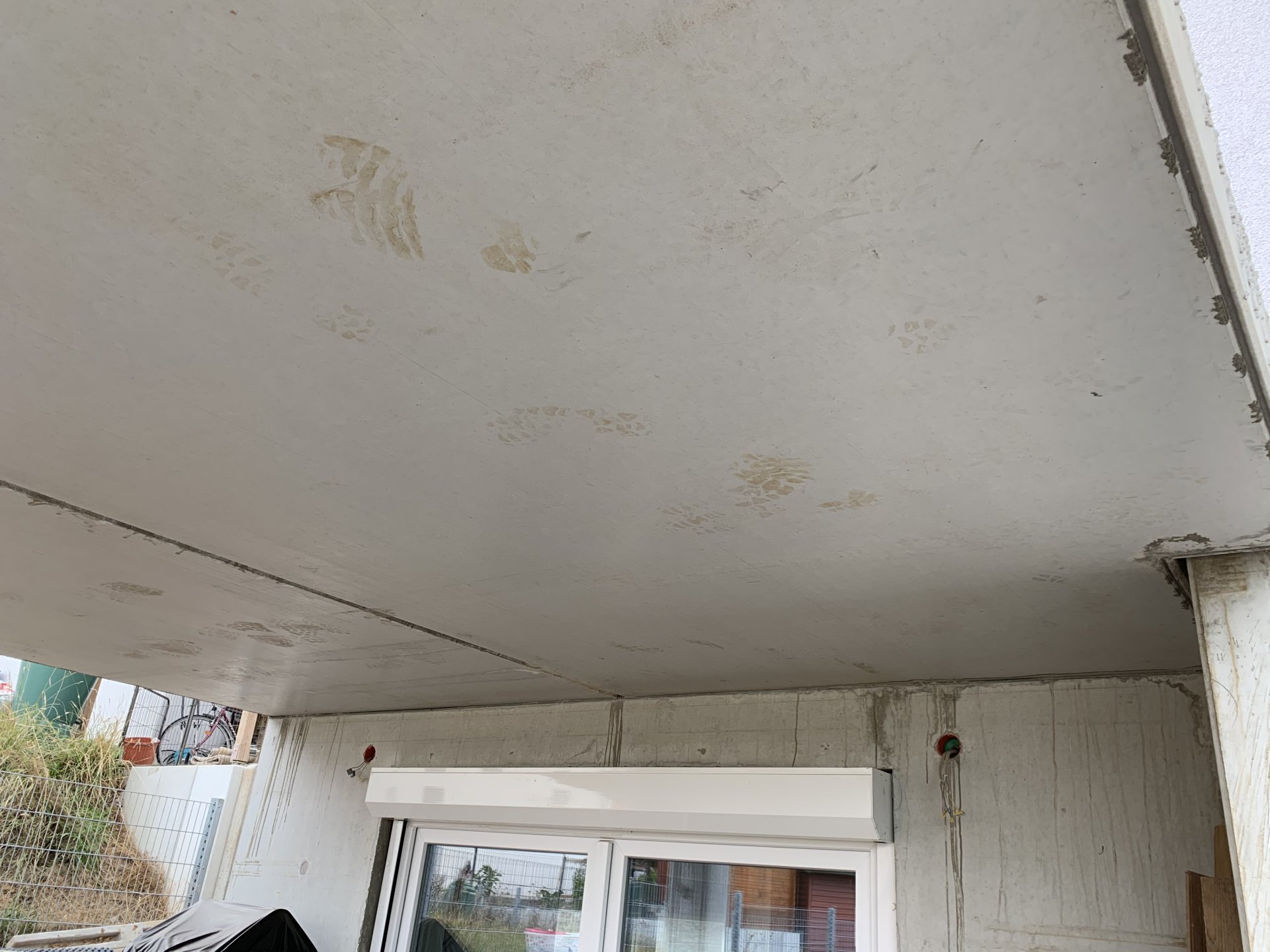

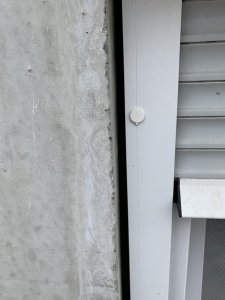

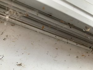

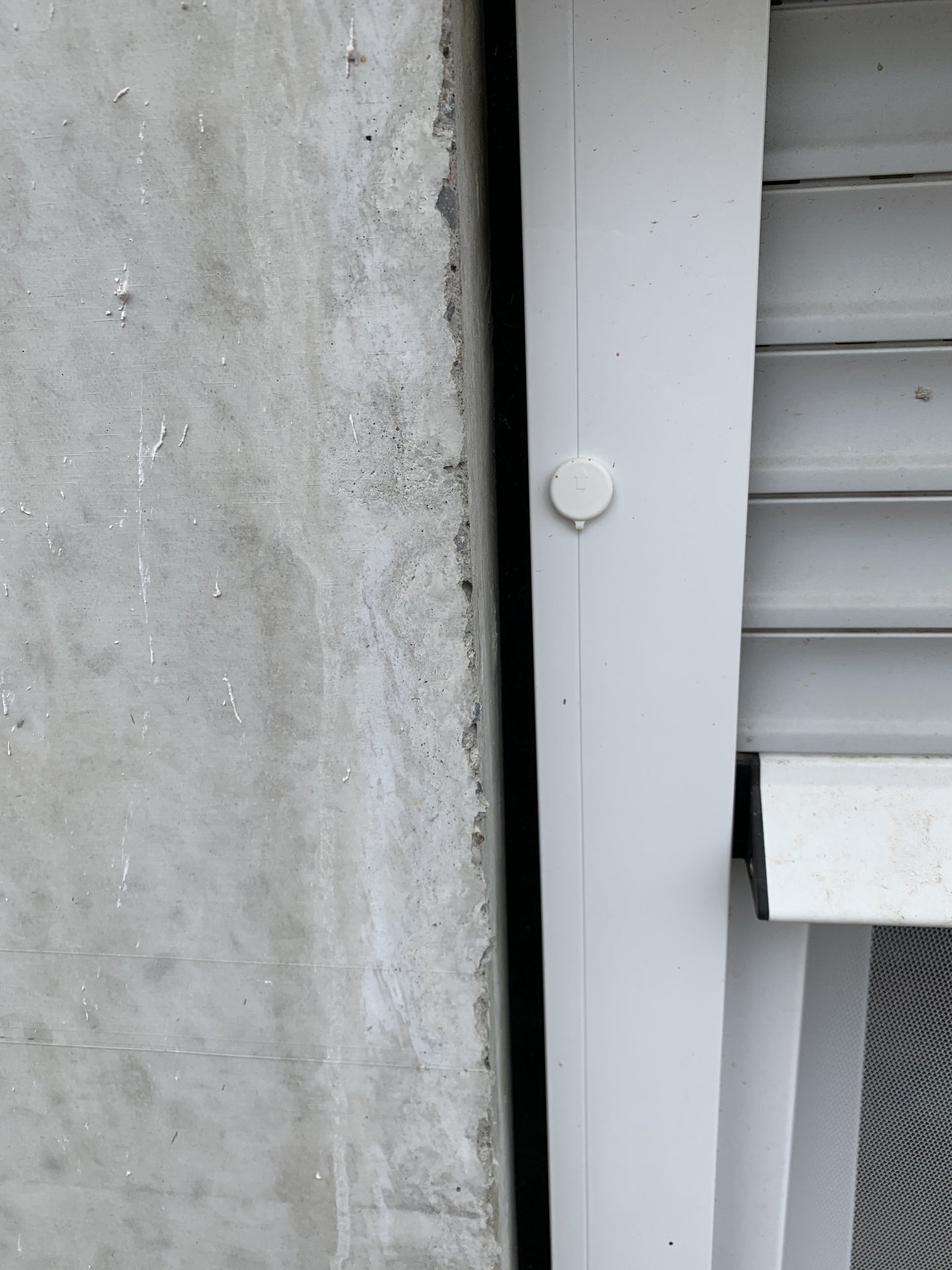

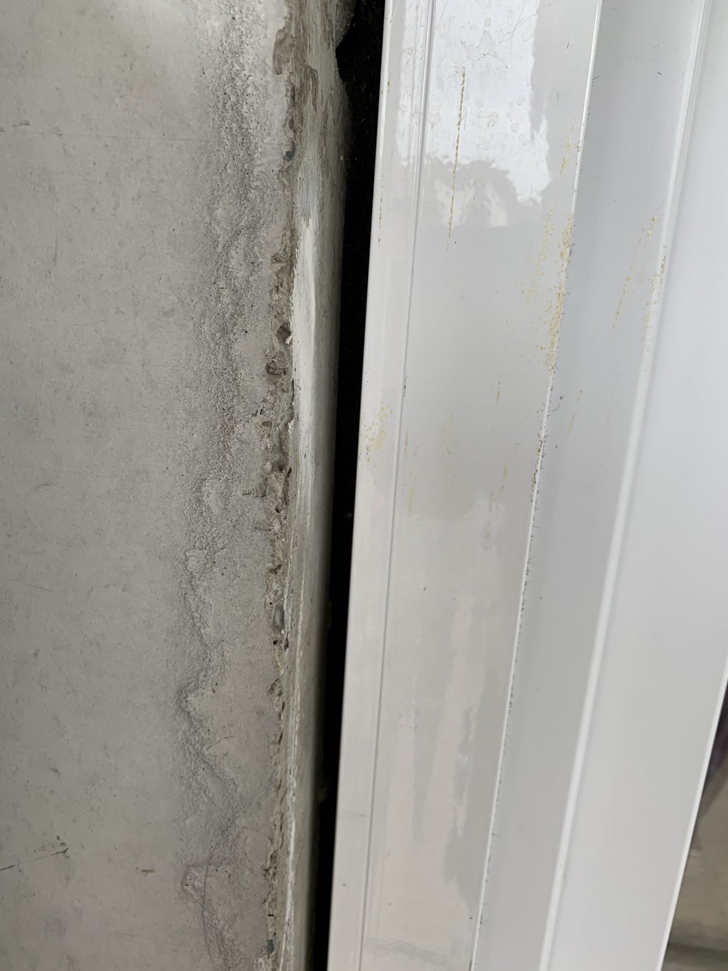

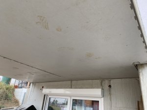

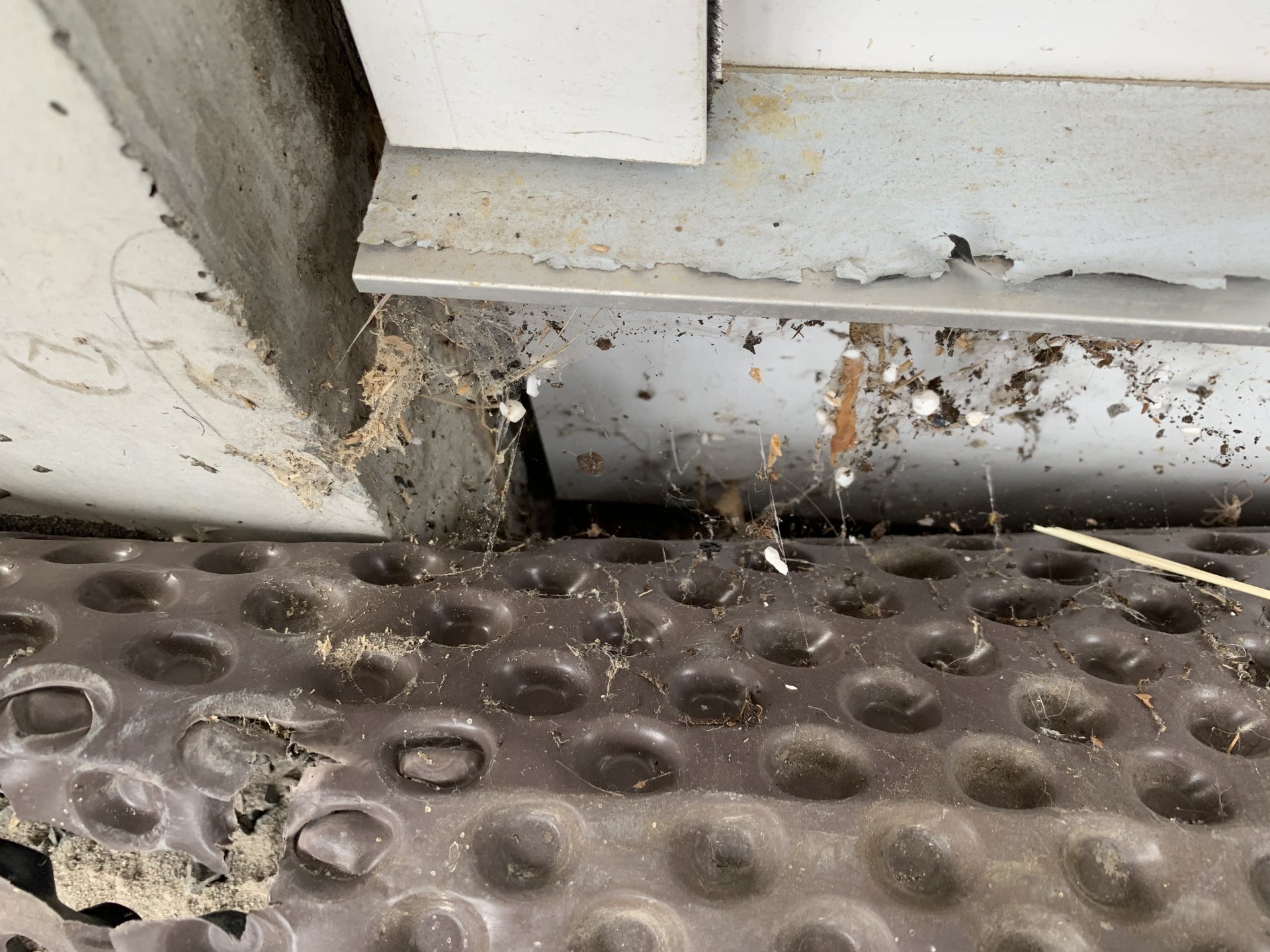

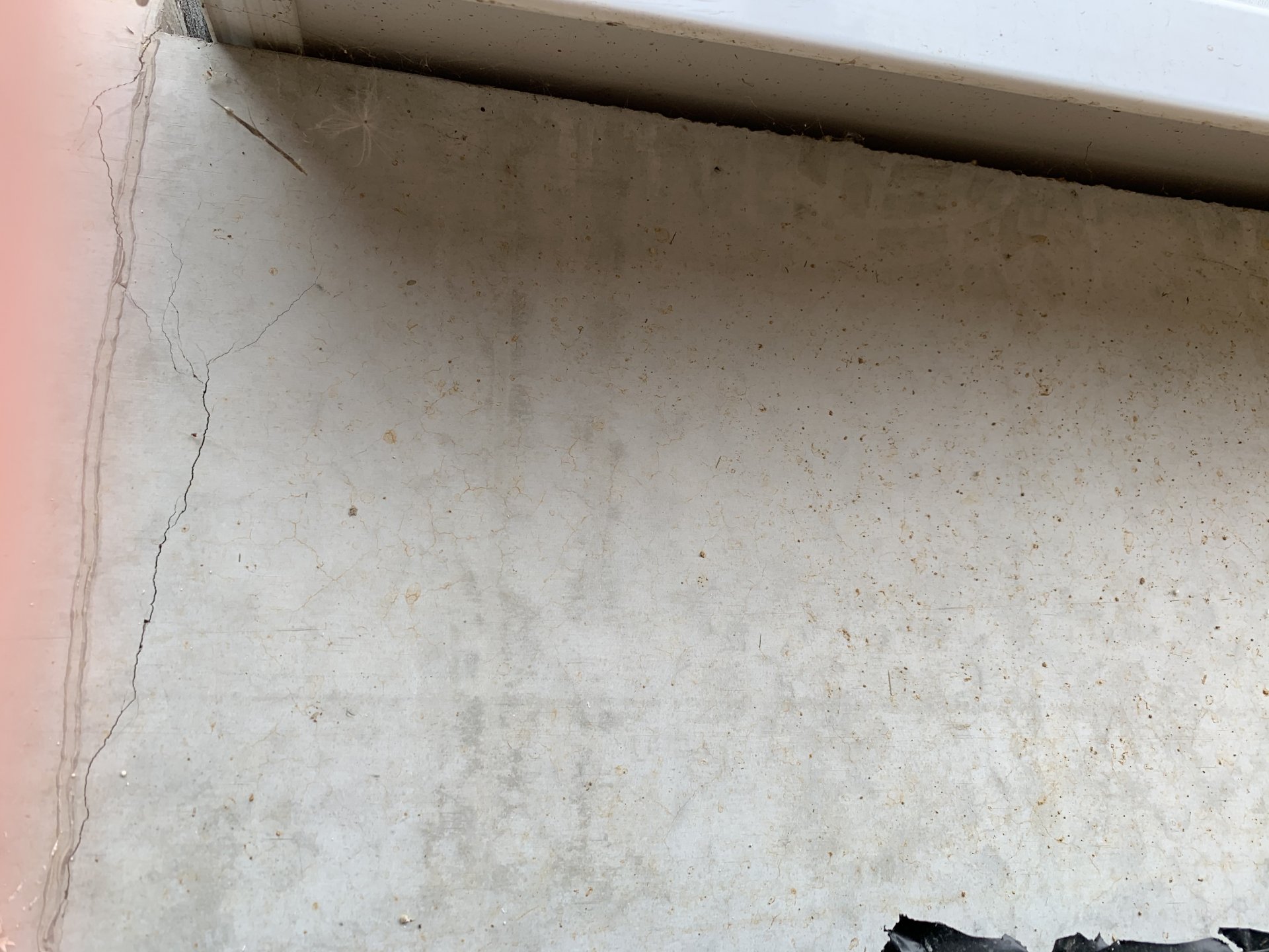

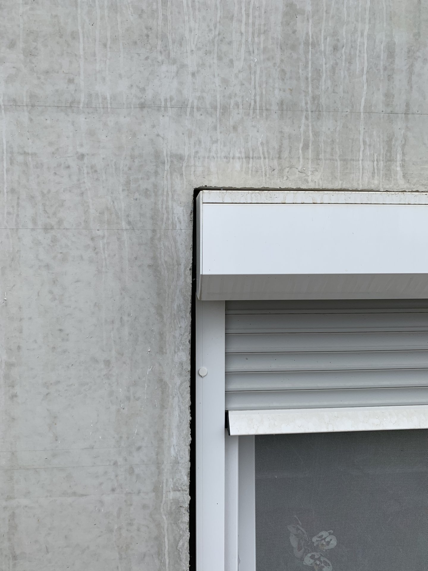

    Einen schönen Sonntag euch allen,
    ich würde gerne paar Tipps von euch bekommen, wie ich die Fenster und die Terrassentür abdichten kann. Fotos sind unten angehängt.
    Es handelt sich dabei um einen Wohnkeller der Firma Glatthaar.
    Die ersten 3 Fotos sind die Fenster, die restlichen die Terrassentür.
    Wie und womit soll hier abgedichtet werden?!
    Die Terrassentür ist so zu sagen überdacht da obendrauf sich ein Balkon von EG Wohnung befindet.
    Die Terrasse würde ich noch vor Einbruch der Kälte gerne mit Feinsteinzeugplatten verlegen wollen.
    Wenn weitere Angaben nötig sind würde ich diese rasch nachreichen.
    Danke euch im Voraus für Zipps und Ratschläge.
    Eugen

    Großflächig mit EPDM Folie wie Kleber anarbeiten, direkt auf das Fenster rauf. Die Leerräume zuvor mit Fensterschaum aussprühen.ganz dicht wird es aber trotzdem nicht. Die Abdichtung hätte bei Montage erfolgen müssen..

    Danke für die Antwort.
    Das mit der Abdichtung während der Montage hat uns der Fensterbauer nichts gesagt. Es sind allerdings auch schon 5 Jahre seit dem Einbau vergangen und noch keine Probleme diesbezüglich aufgetreten. Auch im Innenbereichen/Wohnbereich nicht.
    Die Terrassentür auf die gleiche Art und Weise abdichten?! Da kommt ja dann der Belag/Feinsteinzeug drauf und muss ja dann dicht sein. Obwohl es vom Balkon vor Regen geschützt ist.

    Warum hat denn die Fensterfirma das nicht mitgemacht?
    Erstmal die Rolladenschienen und die Aluschwelle demontieren.
    Rundherum ausstopfen mit Dämmwolle oder weniger umweltfreundlich ausschäumen.
    Dann im Sockelbereich mit Flüssigkunststoff von Rohbau auf den Rahmen abdichten. Die Abdichtung seitlich bis 15cm über die fertige Oberfläche der Terrasse ziehen. Weiter oben reicht dann ein Klebeband als Schlagren- und Winddichtung (siehe Link).
    Das Klebeband auch um den Rolladenkasten ziehen.
