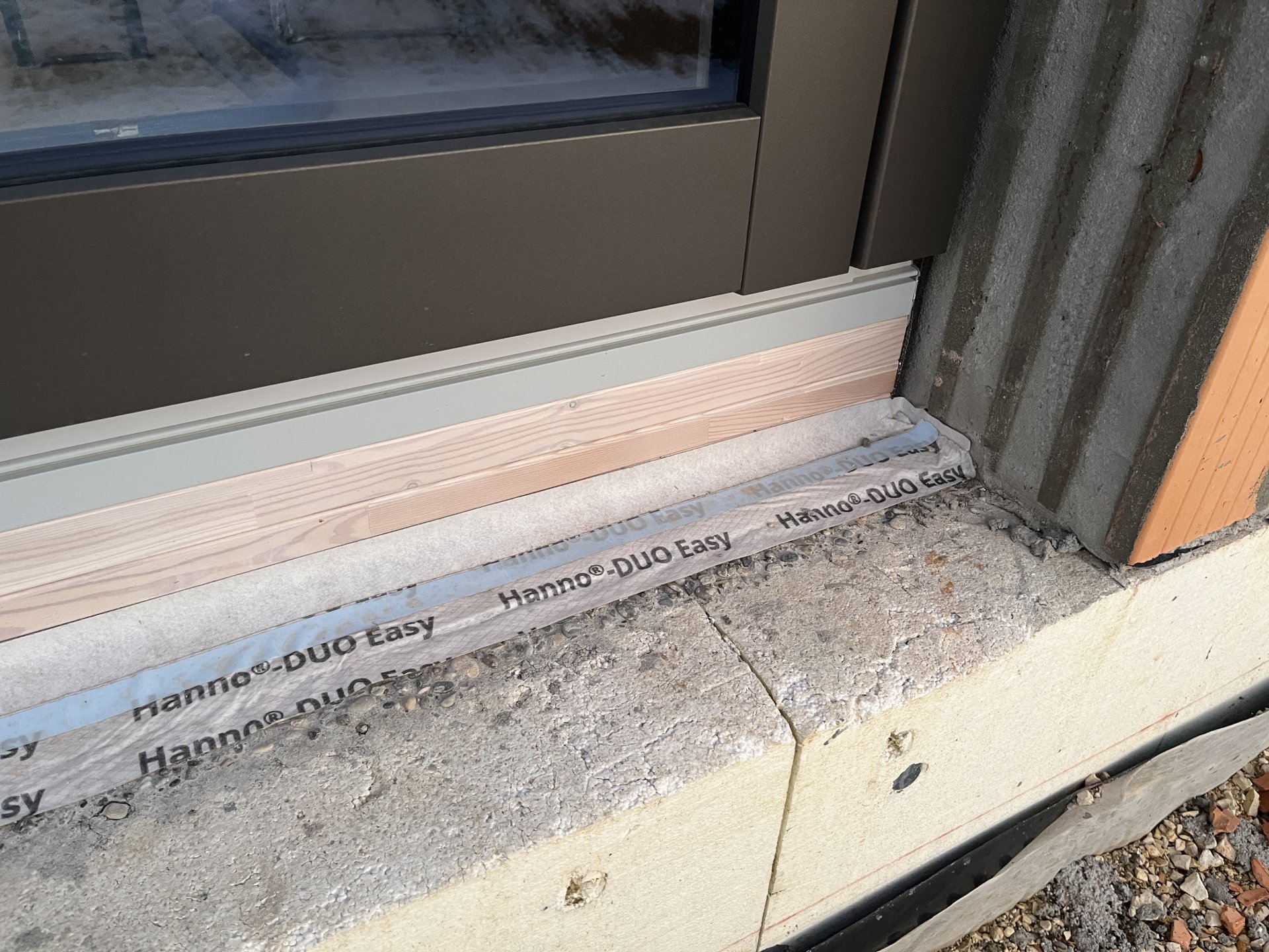

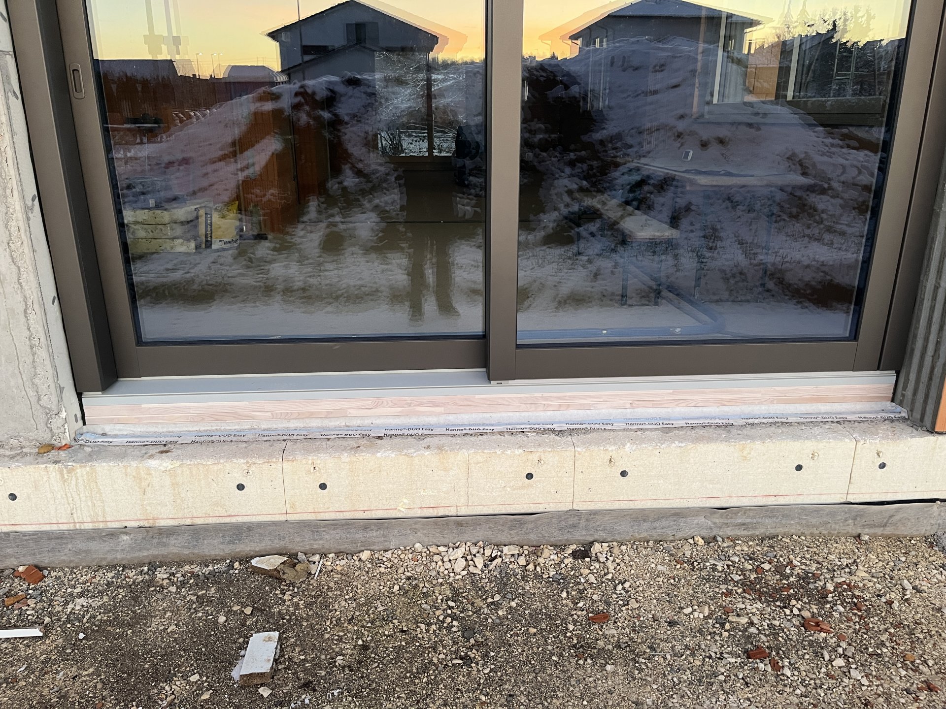

    wir sind gerade an der Außen-Abdichtung unserer Schiebetür dran. Es soll später quasi ebenerdig herausgehen. Der Holzsockel bietet eine thermische Trennung nach innen.
    Welches Material würdet ihr nehmen? Würde die Abdichtung auch über die Außendämmung (Außen-Dämmung Keller) ziehen, oder? Würdet ihr den Beton, der vor der Schiebetür herausschaut, dämmen (wenn ja, wie? Mit Styrodur?)?
    Danke und Grüße,
    Johannes
  2. #2 Fabian Weber, 18.02.2023
    16.562
    6.609
    Die Abdichtung muss mit der Bauwerksabdichtung verbunden werden und mindestens 30cm über Gelände geführt werden.
    Da man auf dem Foto rechts auf dem Mauerwerk keine Abdichtung erkennen kann, muss man also erstmal diese herstellen.
  3. #3 Fabian Weber, 18.02.2023
    16.562
    6.609
    Meinst Du die linke Seite der Tür. Ja das muss gedämmt werden. Und dann die Leibung rechts natürlich auch. Gibt’s keinen Planer vom Haus?
