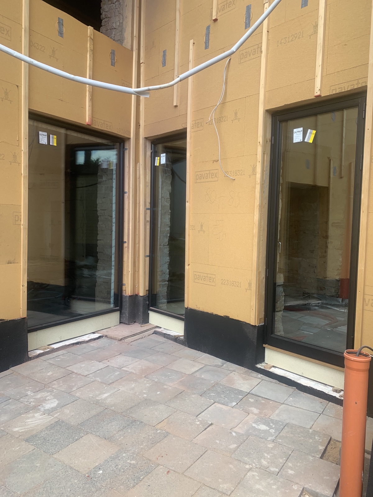

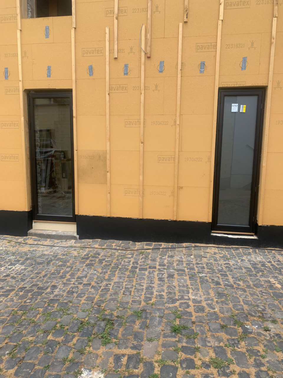

    Hallo liebe Leute,
    wir haben letzte Woche unsere neuen Terrassentüren bekommen. Die Holztüren stehen auf einem Stück Purenit um die entsprechende Höhe für OKFF zu erreichen.Das Purenit steht auf der neuen Perimeterdämmung (WDV) in dem WDVS. Außen an den Türen ist eine Stufe von ca 10 breite aus Perimeterdämmung.
    Nun fragen wir uns, wie wir die Abdichtung machen, Wasserablauf gewährleisten und das ganze belastbar machen.
    • Architektin sagt: Gutex Implio F oder Steico Fix - Holzfaserdämmkeile, die mit Klebenband als zweite Dämmebene angeklebt werden. (so werden wir es bei den Fenstern im 1 OG machen)
    • Fenster(ein)bauer sagen: mit Harz vom Dachdecker abdichten lassen (womit genau wussten sie nicht) und dann Trittstufe aus Metall, Stein o.Ä. auf die Perimeterdämmung
    • Dachdecker: konnten wir noch nicht fragen, ist im Urlaub
    • Internet sagt: Perimeterdämmung runterschleifen damit Wasser ablaufen kann. Anschließend mit Spezielzement abdichten und Fensterbank aufkleben:
    • Und nun was sagt ihr? Was ganz anderes?

    Bin da bei der Architektin. Schließlich muss Gutex auch bisschen Umsatz machen, wenn der Rest schon von der Konkurrenz kommt :)
    Spass beiseite, warum nicht im System bleiben mit Holzprodukten?
    https://gutex.de/fileadmin/uploads/.../GUTEX_Implio_F-Broschuere-Verarbeiten_de.pdf

    Architektin soll Sockeldetail gemäß DIN 18533 zeichnen. Immerhin haftet sie ja auch planerisch.
