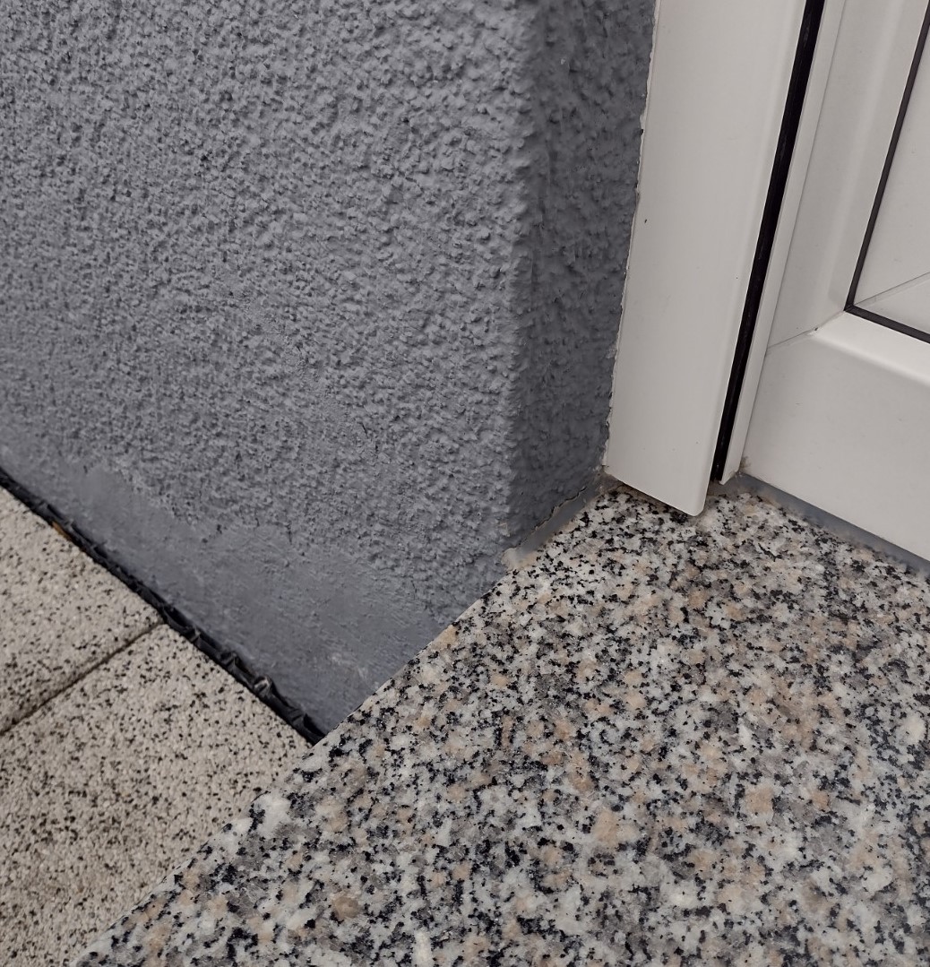

    Guten Tag,
    wir bräuchten mal eure Hilfe (siehe Foto). Vor geraumer Zeit wurde bei uns an der Terrassentür eine Treppenstufe gesetzt. Seither bröckelt nach jedem Winter an den Seiten der Putz ab. Im letzten Jahr wurde es nur notdürftig zugespachtelt und kurz nachgestrichen. Nun aber wollen wir dem Problem nach diesem Winter mit etwas Beobachtung auf den Grund gehen. Wahrscheinlich gelangt Wasser unter den Rolladenschienen bzw. den Anschluss an den Laibungen unter den Putz und zieht dann seitlich weg. Das Silikon scheint nicht dicht zu sein. Am Putz sieht man die typischen Stellen mit Aussalzungen. Der Putz dort klingt auch schon hohl. Muss ja eh nochmal los geklopft werden, da nur provisorisch gemacht. Aber das Wasser muss erstmal weg.
    Soweit wir uns entsinnen können gibt es unter der ausbetonierten Stufe eine Abdichtung zur Wand hin. Darauf wurde erst die Stufe betoniert und dann die Granitplatte gesetzt. Daher kommt das Wasser ja wahrscheinlich nach vorne heraus.
    Wie sollen wir den Anschluss am Besten abdichten? Einfach neu machen und wieder Silikon rein? Oder einen anderen Stoff oder was muss beachtet werden? Oder gibt es andere Theorien für das Problem?
    Besten Dank für die Hilfe!
