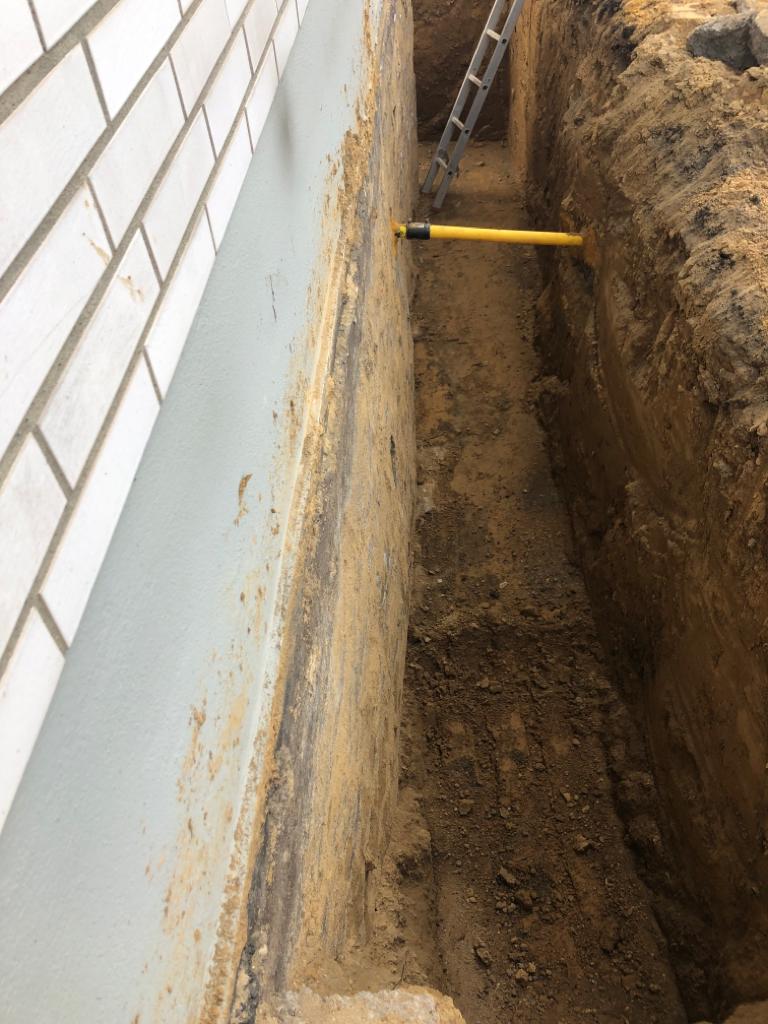

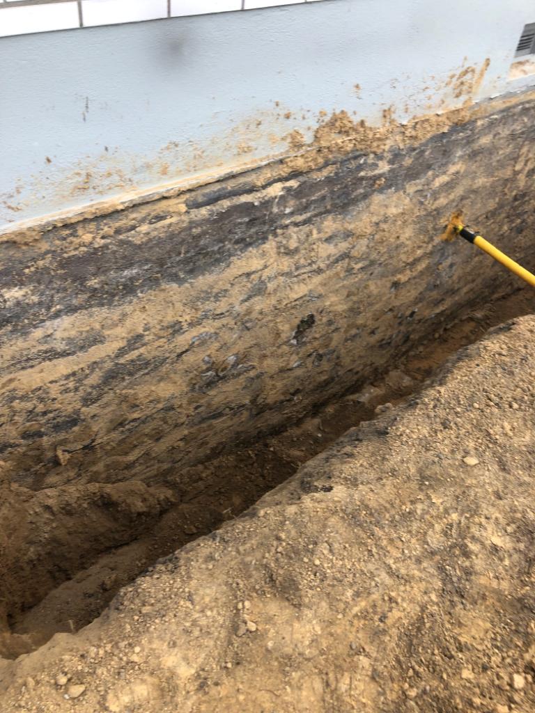

  13. #13 Carsten2004, 07.10.2019
    Carsten2004
    Carsten2004
    16.06.2019
    33
    F8E3D3ED-2D4E-40C6-BA11-E19CDE979BCF.jpeg 3883E691-386C-4FE9-AB2D-BD3A0E5911F4.jpeg Hier 2 Bilder, ich finde die Beule ist nicht so intensiv zu erkennen wie sie wirklich ist.
  14. #14 Manufact, 07.10.2019
    Manufact
    Manufact
    21.11.2016
    3.813
    1.360
    Bautenschutz
    Und wo ist jetzt das Fundament? (vielleicht doch noch etwas tiefer?)
    Welche Wassereinwirkungsklasse nach DIN 18533 soll denn vorherrschen?
    Welcher Boden (bindig / nichtbindig) ist denn das (laut Foto doch ziemlich lehmhaltig...)
    Welche Nutzung soll denn der Keller haben? (sind denn Perimeterdämmplatten unbedingt notwendig?)
    Wie hart ist denn der Putz und wie stark haftet er an der Mauer?
    Was sagst Du denn @SIL?
    Finde die ganze Angelegenheit etwas "too much"..

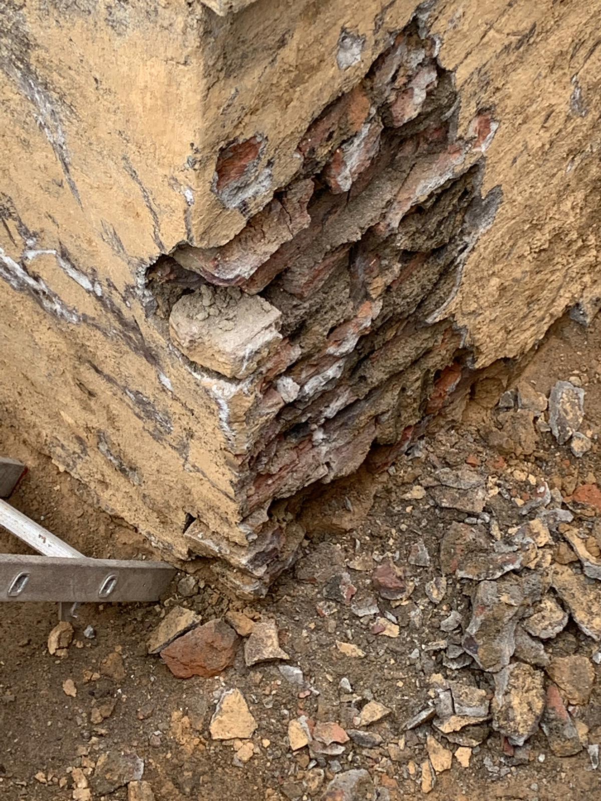

  15. #15 Carsten2004, 07.10.2019
    Carsten2004
    Carsten2004
    16.06.2019
    33
    @Manufact
    Es gibt kein Fundament, das Haus ist 1896 in den Boden gebaut worden oder wir haben es noch nicht gefunden. Tiefer lässt sich das Mauerwerk untergraben.
    Es gab durch bindigen Lehmboden ständig vor den Grundmauern stehendes (leicht drückendes) Wasser und kapilar
    aufsteigende Feuchtigkeit.
    Der Putz haftet so stark, dass beim Versuch hin zu entfernen die vordersten Steinreihen mit ausbrechen, so dass wir uns gegen das entfernen der Putzschicht
    entschieden haben.
    Die Nutzung ist noch nicht festgelegt! Deshalb soll er für eine breite Nutzungsmöglichkeit vorbereitet sein.

  18. #18 Manufact, 07.10.2019
    Manufact
    Manufact
    21.11.2016
    3.813
    1.360
    Bautenschutz
    Also dann:
    Die dringend notwendige Horizontale Sperre wird weggelassen...
    Um eventuelle Haftungs- und kapillarprobleme zwischen Beton und Mauerwerk auszuschliessen, sollte mechanisch abrasiv der Putz soweit angeschliffen werden, daß Bitumen oder Teer-Schichten entfernt werden und lose Stellen ebenso).
    Der anfallende Schleifstaub ist als Sondermüll zu entsorgen.
    Der Übergabepunkt "Beton" zu "Fundament" muss klar schriftlich definiert werden.
    Die ausführende Firma bestimmt, ob eventuell eine Haftbrücke (welcher Art auch immer ..) auf den angeschliffenen Altputz aufgebracht werden muss.
    Der Fusspunkt des Betons muss dokumentiert werden.
    Dementsprechend sollte ein schriftlicher Haftungsausschluss bei aufstauendem Sickerwasser vorgesehen werden.
    (Eventuell kommt das Wasser unter dem Fundament in den Innenraum..)
    Die ausführende Firma muss entscheiden, ob der bestehende Aushub (bindig!) wiedereingefüllt wird = KEINE Veränderung der Wasserbeanspruchungsklasse ->
    oder ob andere (wahrscheinlich nicht-bindige) Einfüllmaterialien verwendet werden.
    Dementsprechend muss die Haftung auf die Firma ausgedehnt werden.
    (Änderung der Wasserbeanspruchungsklasse..).
  19. #19 SIL, 07.10.2019
    10.874
    4.219
    :winken
    Genau so, mechanisch abhobeln/fräsen
    Stellen die ausgebrochen sind, mit Putz ausfüllen.
    Dann da ja dort eine kleine Betonwand vorgestellt werden soll, mit spritzfähiger oder 'quastbarer' Beschichtung arbeiten und dann Betonieren.
    Davor dann eine 'übliche' Abdichtung am besten im Verbund mit den Perimeter, ist eh offen die Peri machts auch nicht mehr fett.
    Soweit ich dem Vorhaben folgen konnte, noch ein Tipp unter der Gasleitung kleines Fundament setzen und dann in Sand.... Die Versorger haben es nicht gern wenn die Hausanbindung der Bodenbewegung ausgesetzt ist, was die fehlende Hori angeht nun ja.... ist die Frage wie ausführen...
    Edit :dies war bis in die 40er Jahre eine regionale übliche Bauweise, der Keller bzw die Platten oder Klinker waren fast UK MW aussen, im Sinne eines tieferen Fundaments oder Gründung war da nix. Entsprechend mächtig waren das MW oft aus regionalen Steinen wie Granit Porphyr Schiefer Gneis etc bis ca 1 m GOK, dann schlankte sich das MW auf 'normale Abmessungen', Fabian kennt sicher auch die 'Siedlungshäuser' aus diesen Jahren, da is nix Fundament @Manufact
