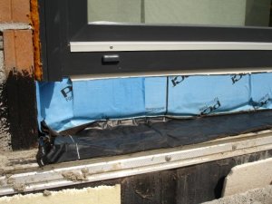

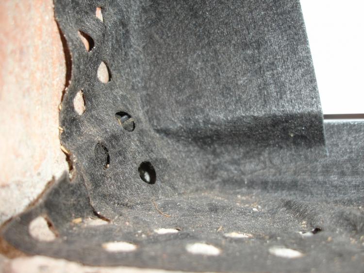

    Hallo Bauexperten,
    ich lese seit Beginn unseres Hausbaus bei Euch mit und hab schon einige gute Tips gefunden. Doch zum jetzigen Thema komme ich trotz Suchfunktion nicht weiter und schweife immer ab.
    Konkret geht es um das Abdichten 5 Bodentiefer Fenster im Obergeschoß, 2 Terrassentüren einer Haustür und Kellertür.

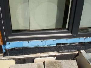

    Terrassentüren:
    Hier sieht der Laie das dies nicht ordentlich gemacht ist. Was wird hier empfohlen? Hab jetzt schon von selbstklebenden Dichtmaterial (wie hier schon ausprobiert), Flüssigkunststoff oder Blech gehört.
    Die Rahmen stehen auf der Betonbodenplatte. Auf der Platte ist noch die Mauer Sperrbahn (teilwese locker), an der Mauer Bitumenschweißbahn die mit einer Alupressschiene fixiert ist.

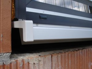

    Bodentiefe Fenster:
    Ist das i.O.? Kunststoffprofil steht auf der Bodenplatte auf und ist seitlich und unten durch eine art Flies verklebt!
    Der Putzer will hier nur Styropor einlegen und drüber putzen!

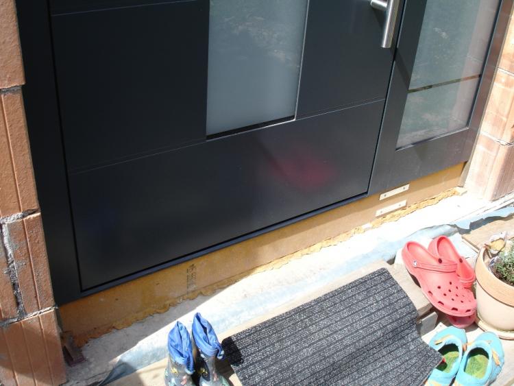

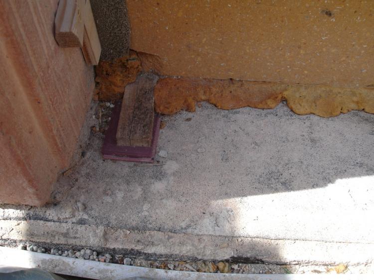

    Haus- Kellertür:
    (siehe Kommentar Terrasse)
    Bin hier über jeden Tipp dankbar wie dies am besten abzudichten ist.
    Welcher Fachbetrieb macht solche Arbeiten? Hab vom Bauelemente, Schreiner, Bautenschutz... schon einige gefragt aber noch keinen kompetenten Betrieb gefunden!
  2. #2 Gast036816, 24.08.2014
    ich fürchte hier fehlt eine planung und jemand der mit geübtem augen darüber wacht. alle werkeln ahnungslos bis meinungslos vor sich hin.
    die bilder zeigen bereits die künftigen bauschäden. hol dir jemand, der alles audröselt, den ist-zustand erfasst und der dann ein tragfähiges abdichtungskonzept erarbeitet. sonst wird das eine nullkommanix lösung.
