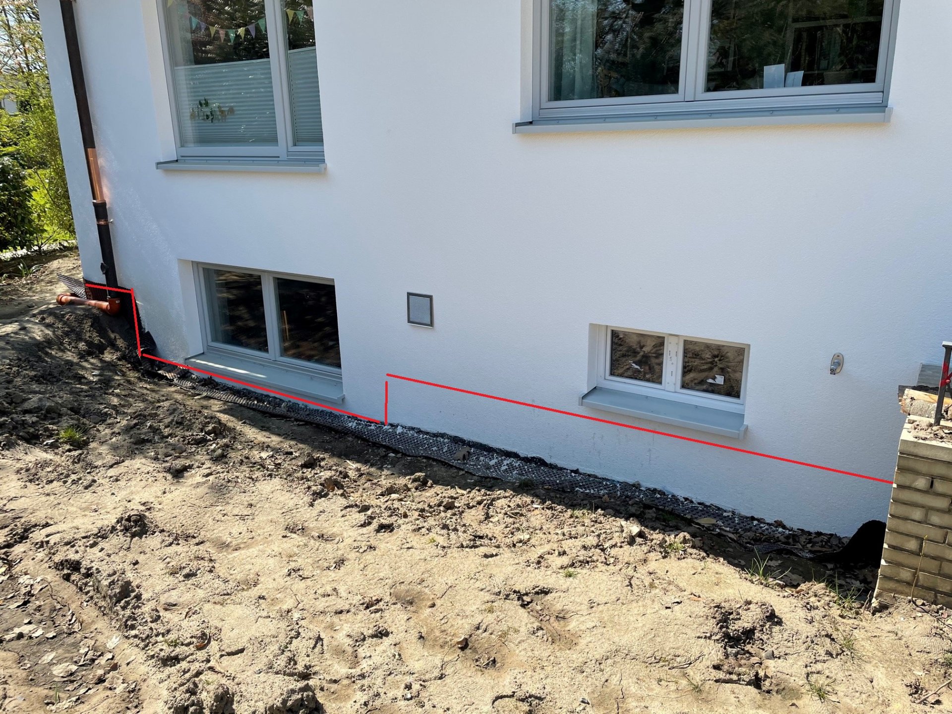

    ich habe meinen Altbau letztes Jahr mit WDVS (EPS) verkleiden und dann verputzen lassen. Leider war die endgültige Geländeoberkante an einer Stelle nicht klar, deshalb ist die Abdichtung zu weit unten.
    Kann ich hier auf den Putz noch mal eine Abdichtung aufbringen und dann Erde anfüllen bzw. Kiesstreifen setzen? Reicht hier eine minerlische Dichtungsschlämme oder sollte es eine 2K Dickbeschichtung sein?
    Anbei ein Foto mit der Fläche markiert, wie der Geländeverlauf sein soll.
    Armierung ist im unteren Bereich mit Brillux Basetec gemacht, falls das einen unterschied macht.

    Firma sto empfiehlt bei sowas stoFlexyl
