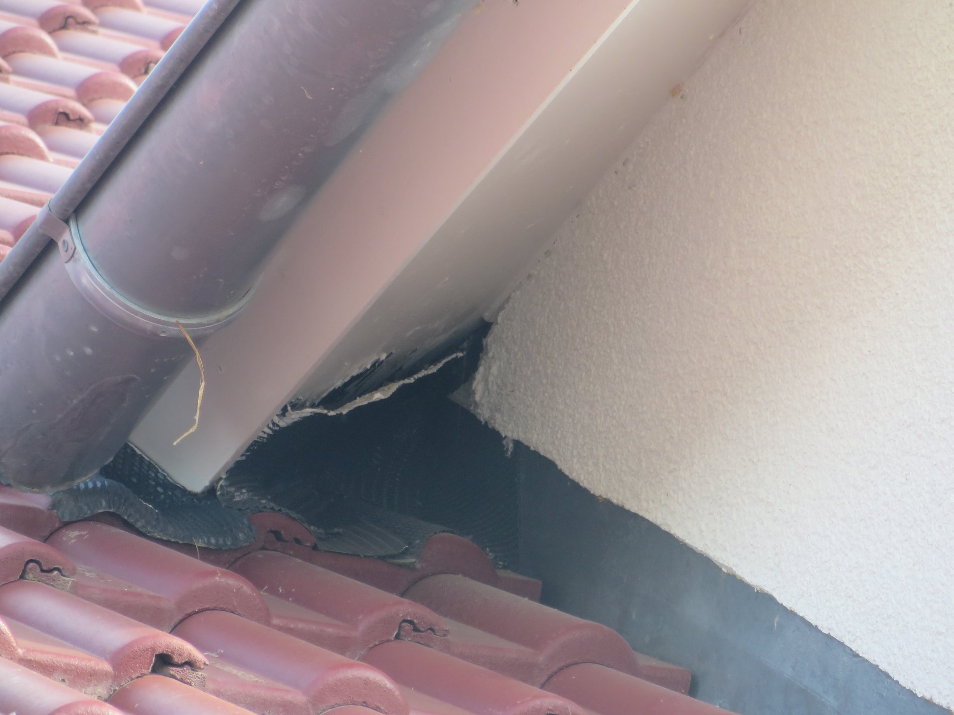

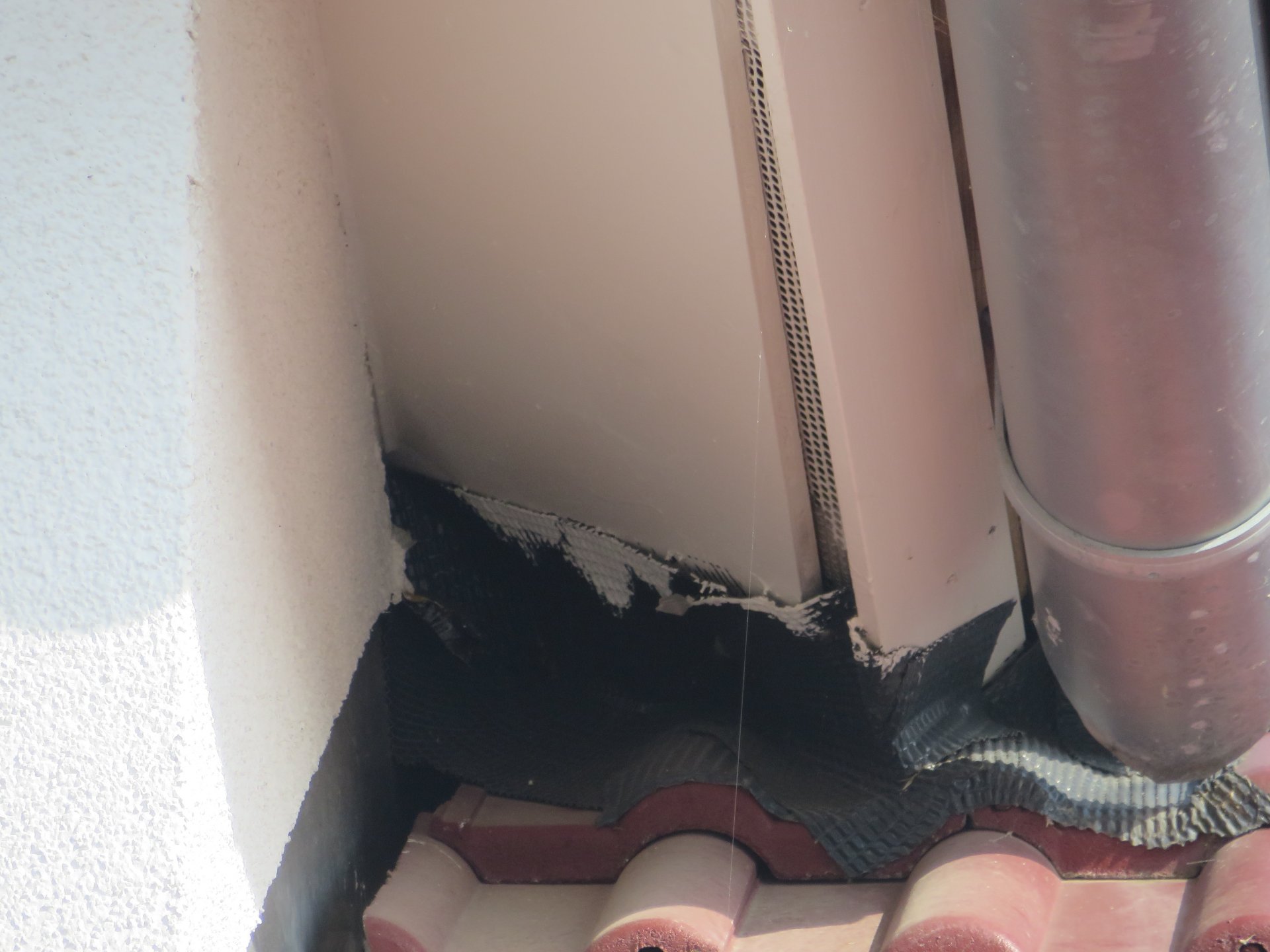

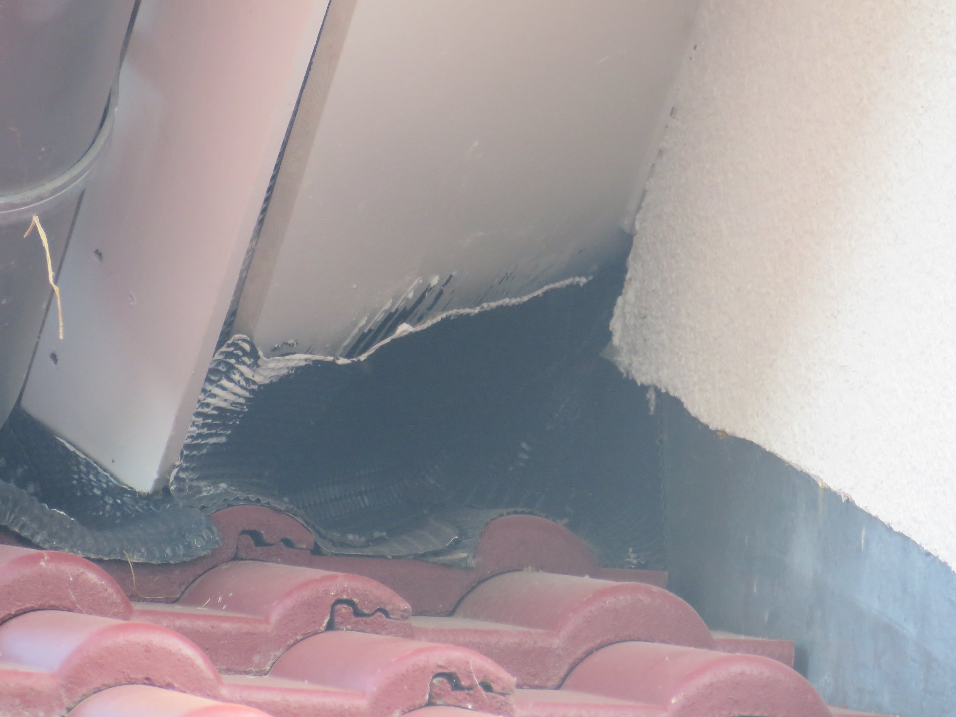

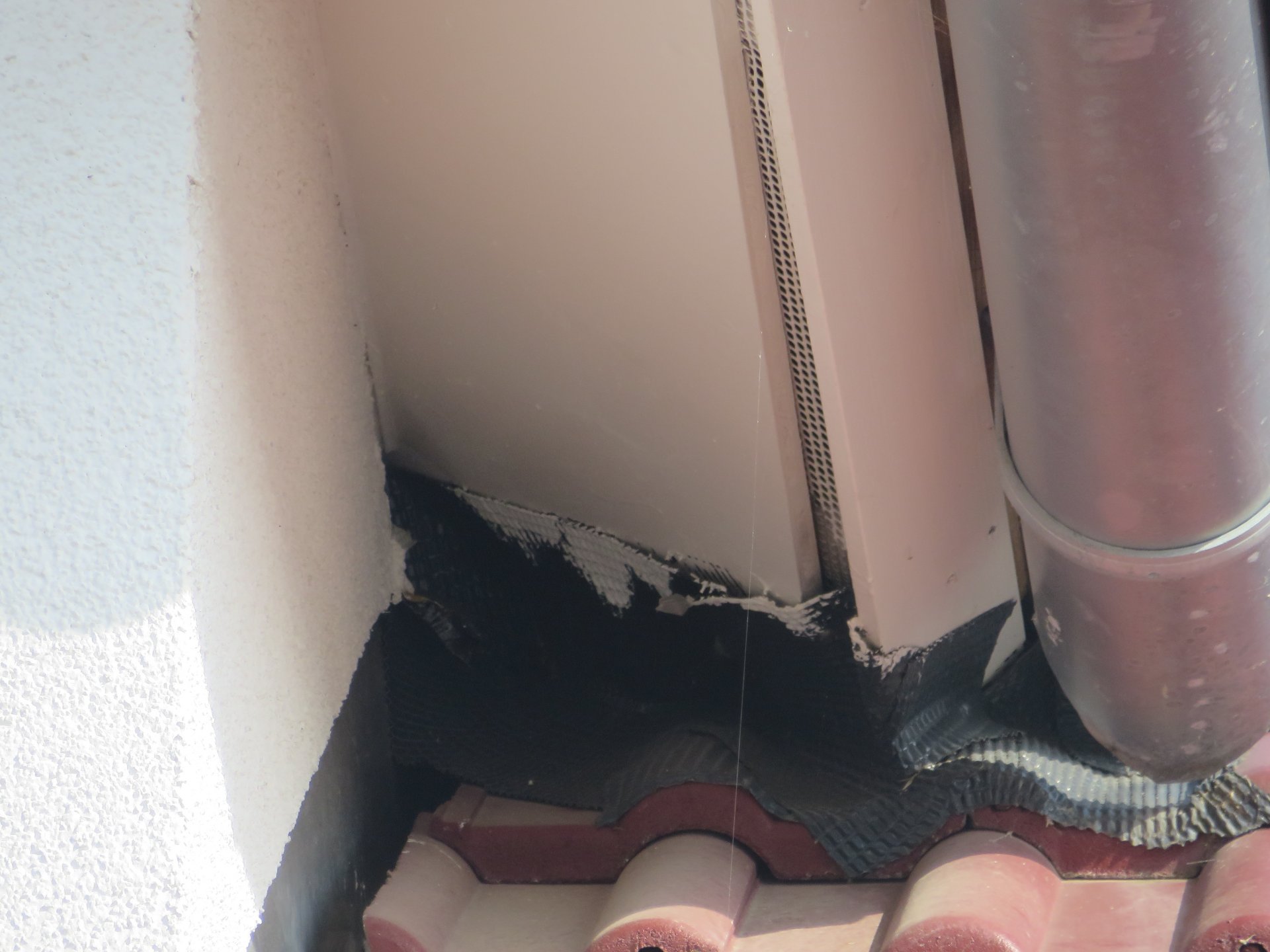

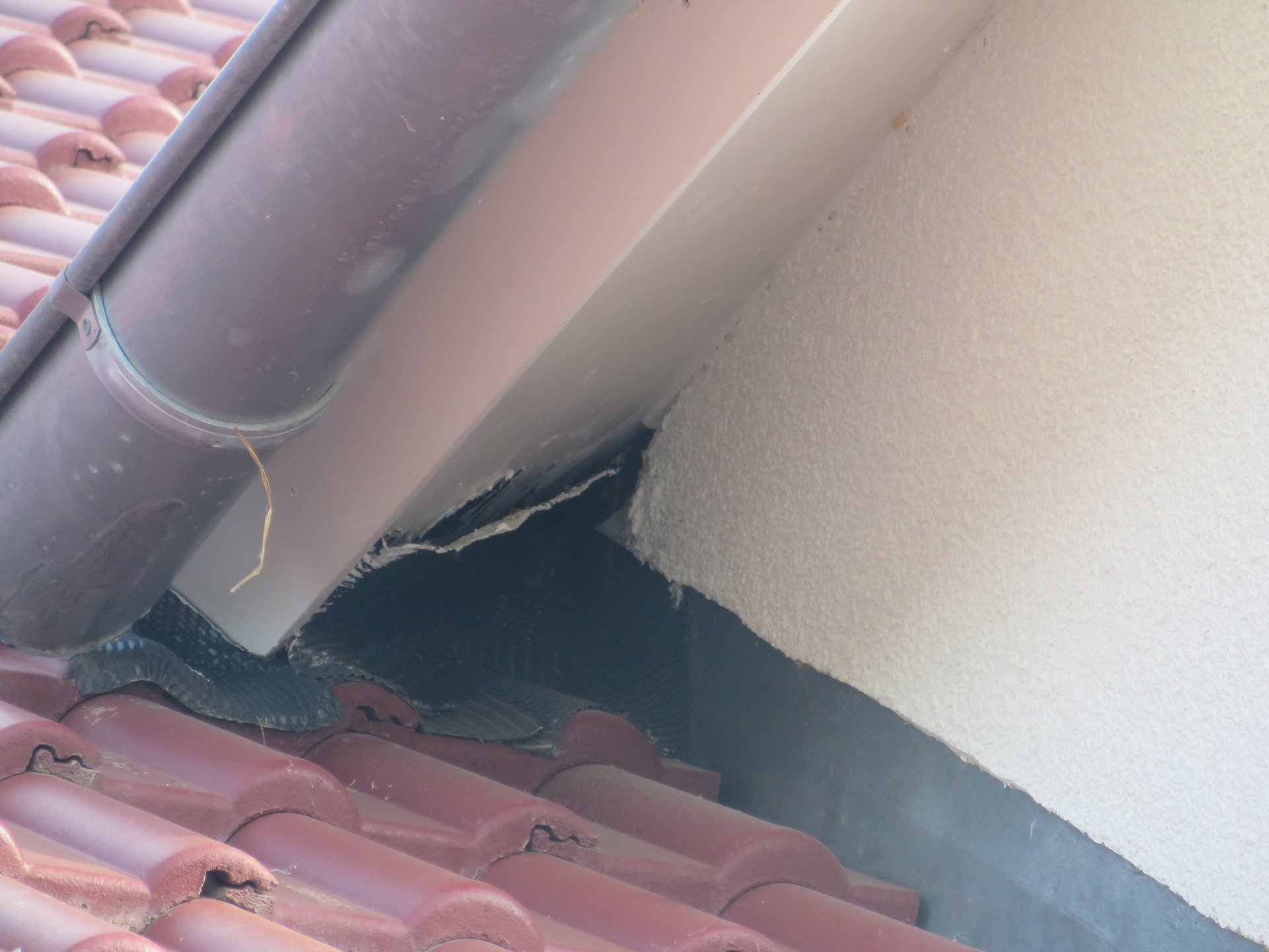

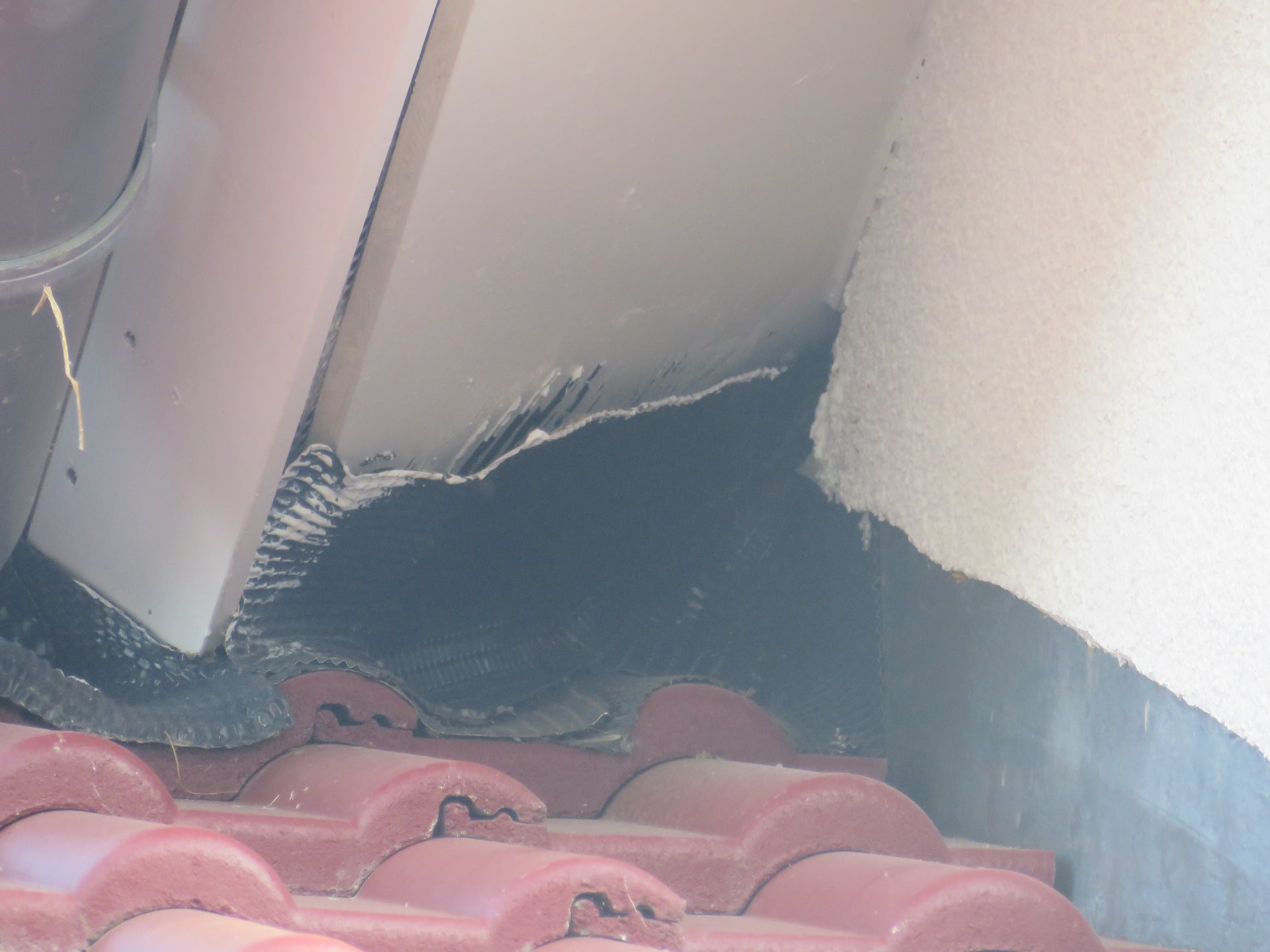

    mich würde interessieren, ob der Übergang vom Hauptdach zum Erker fachgerecht abgedichtet wurde???
    Siehe Bilder.
    Es sieht leider sehr unsauber und unprofessionell aus, jedoch ist unser Bauträger der Meinung das alles fachgerecht verarbeitet wurde.
    Wie auf den Bilder bereits zuerkennen ist, löst sich die Abdichtung bereits ab.
    Müssen wir das so akzeptieren oder ist hier eine Reklamation angebracht?

    Das ist Alu oder Bleiflex , Selbstklebezeug , ist zwar zugelassen, ich bevorzuge aber Blei, wenn das schon wie da sich ablöst, kann was nicht in Ordnung sein, es ist nur selbstklebend, damit es auf dem Deckwerkstoff sauber anliegt, trotzdem muss es genauso wie Blei gegen abrutschen gesichert sein.
    Als entweder das Aluflex neu und mit einem Stück Schiene befestigt, oder besser Blei und mit einem Stück Schiene befestigt

    Der seitliche Anschluss des "Bleilappens" an den Putz der Gaube braucht noch eine Kappleiste zur Fiierung gegen abrutschen und zum Schutz vor Hinterlaufungen.
    Das Klebelappengebastel im Anschluss zum Gaubendachkastenholz verursacht echt Augenkrebs. Was soll das? Die Abdichtung muss sowieso "oberseitig" erfolgen (was wir hier auf den Fotos nicht sehen, weil die alle von unten fotografiert wurden). Um den Spalt zwischen Holz und Dachsteinen zu schließen, hätte ein sauber zugeschnittenes Lochblech sicher mehr her gemacht. Dieses hätte man dann mit einer weiß lackierten Klemmlatte am Traufkasten der Gaube fixiert. Aber sowas ist halt Klempnerkunst, die gekonnt sein will und bezahlt werden muss. Da ist so ein wakaflex-Pflaster schneller hingematscht, obwohl es dort weder hingehört noch hält.
