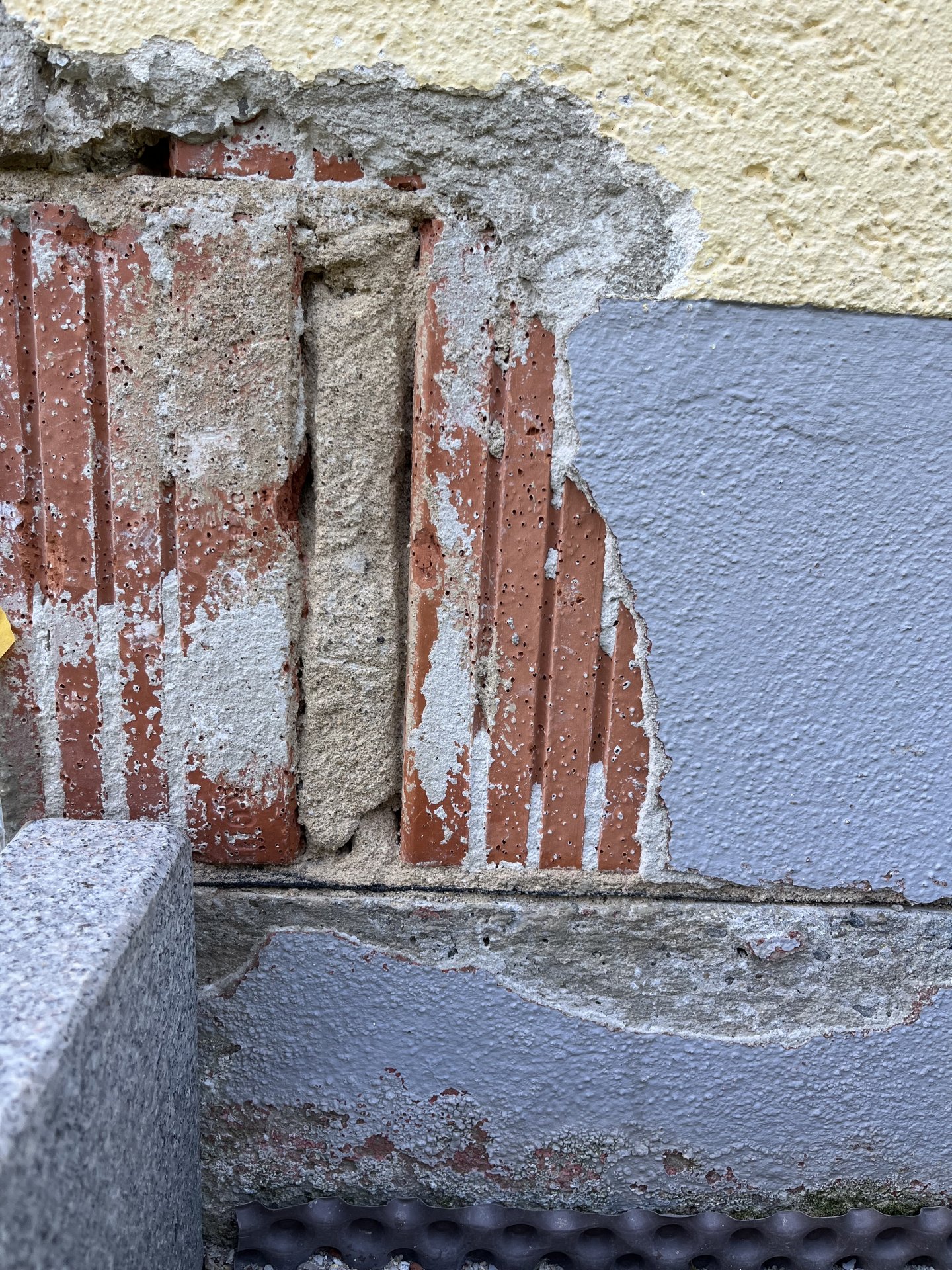

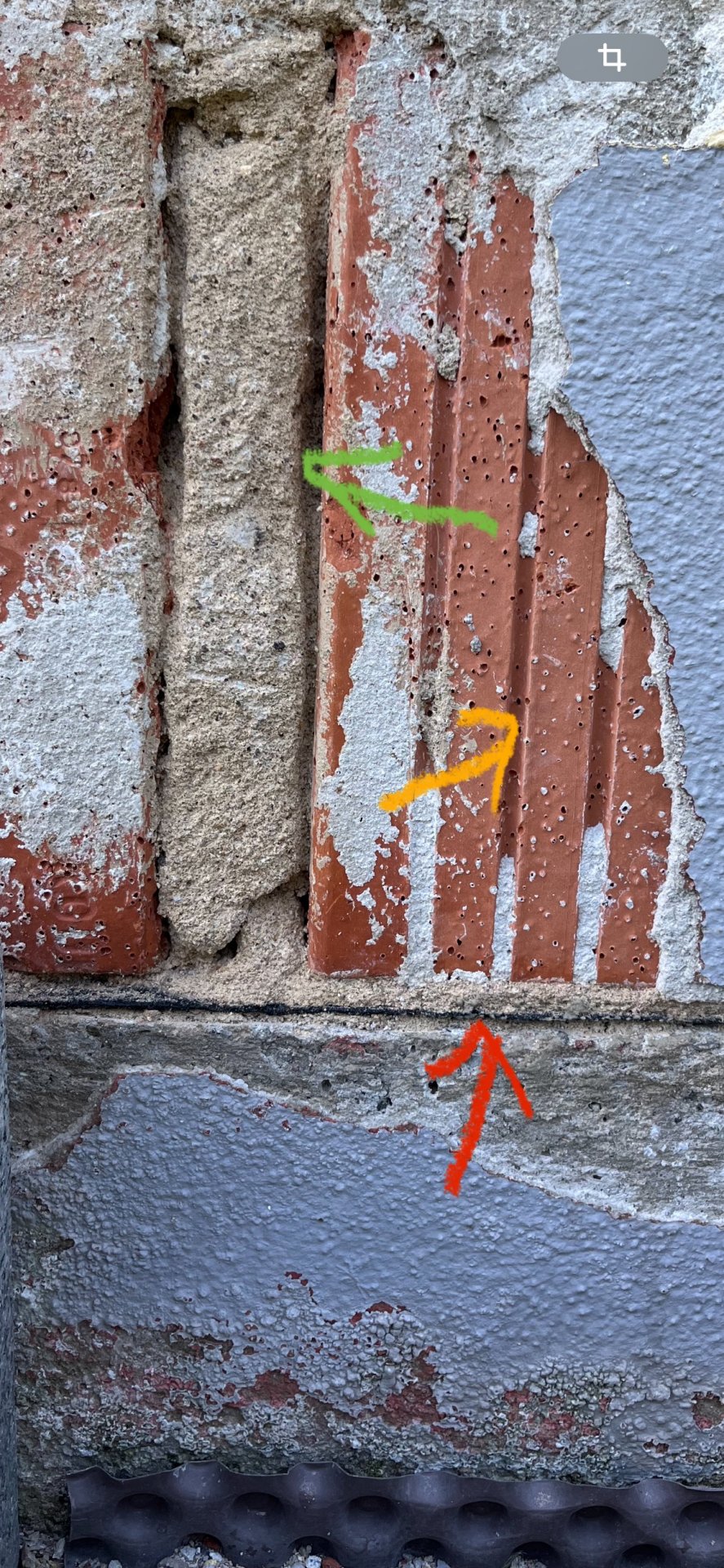

    bei unserem 1982er Haus löst sich direkt beim Übergang der weißen Wanne zum Mauerwerk (Poroton) der Sockelputz. Der Übergang ist etwa 20cm über dem Erdreich. Die Porotonsteine sind auf eine Schicht Bitumen? verlegt. Ich würde gerne den gesamten Sockelputz erneuern, um zu verhindern, dass durch die Beschädigungen das Wasser weiter hochzieht.
    Mein Ansatz: Vom Anfang Erdreich bis 10 cm über den Poroton Übergang mit Dichtschlämme arbeiten (1k? 2k? Bitumendickbeschichtung?)
    Und anschließend einen Zementsockelputz drauf (oder Sockelleichtputz wegen den Porotonsteinen?)
    Würde das passen? Wie würden die Experten vorgehen? Vielen lieben Dank im Voraus und einen schönen Samstag

    Ohne Werbung für bestimmte Produkte zu erzeugen:
    Remmers mb2k und Quarzsand
    Knauf SM700 oder nimmst PCI analog und Akurit , auf jeden Fall einen Putz der keine zusätzliche Schlämme benötigt und flach aufbaut , der sowohl als Unterputz und Deckputz funktioniert - zu empfehlen wäre auch bei den relativ dünnen Putzschichten mit Gewebe zu arbeiten, allerdings solltest du deinen Sockel deutlich höher ausbilden üblich sind mindestens 30 cm über GOK

    Hallo, vielen Dank für deine Antwort. Das Remmers mb2k sieht sehr gut aus. Warum aber mit Quarzsand mischen? Der Putz klingt auch gut, ich mache es dann mit Gewebe. Die 30cm werde ich einhalten, aktuell sind es so 25cm. Bis wie weit unter der Erde würdest du abdichten/ verputzen?

    Nicht mischen , zur besseren Haftung auf deine zweite Lage der Abdichtung ( relativ frisch) werfen.
    Grob gilt mindestens 15 cm unter der GOK mit er Abdichtung, den Putz ziehst natürlich nicht so weit herunter , hast Peri oder Noppenbahn ?

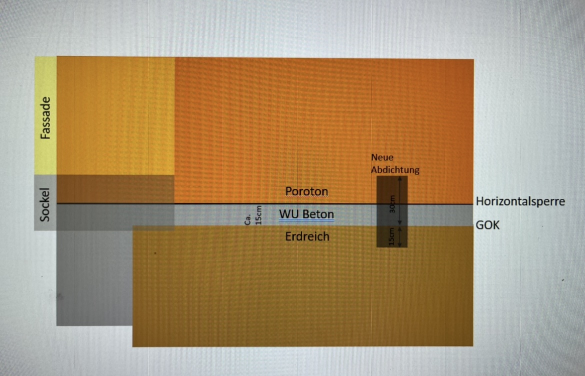

    Guten Morgen, also einfach mit einem Betonschleifteller die oberste Schicht abschleifen, korrekt?
    Ich habe mal eine Skizze gemacht, bei welcher man den aktuellen Stand und die geplante Abdichtung sieht.
    Auch nach tieferem Graben sehe ich den Ansatzpunkt der „EG Bodenplatte“ nicht, nur eben den Übergang des Betons auf das Mauerwerk, aber das ist ja ca 15cm über GOK. Wenn die „EG Bodenplatte“ mit dem Keller fest verbunden ist, muss dieser Übergang dann auch gedichtet werden? Oder gilt das nur wenn es nicht fest verbunden ist?

    'Fest verbunden' sind diese immer , hier geht es um die konkrete Ausführung, wenn mit Halbfertigelemente gearbeitet wurde kann die äußere Schale der Wand höher sein als die innere somit einsteht nur ein 'Stoss' zum MW , sind beide gleich hoch wird abgeschalt und ggf Dämmung 2 Stösse , bei monolithisch meist auch 2 Stösse etc es gibt da verschiedene Kombinationen , zusätzlich kommt es noch auf den energetischen Standard an etc nach deinem Foto hast du keine Dämmung Peri etc was ich ungewöhnlich finde ...wie alt ist das Gebäude? Wirklich 82? Stellt sich dann die Frage ob nicht gleich tiefer schachtest und dämmst zumal du anscheinend über GOK liegst mit der Decke.
    Ja und dein MW mit Glattstrich versehen , wichtig ist auch das deine Horizontalsperre mit einbindest.

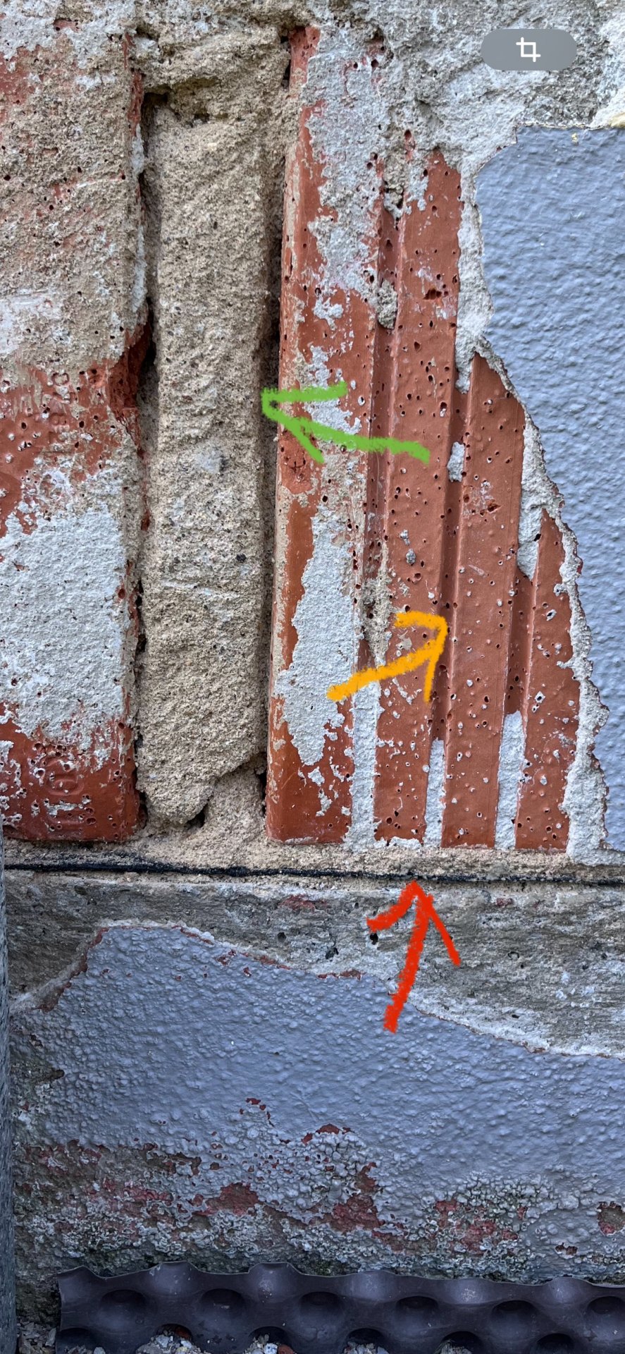

    Hi SIL, danke für die Rückmeldung. So wie ich das erkennen kann, ist es nur ein Stoß. Vielleicht sehe ich mehr, wenn mehr aufgegraben ist (das dauert aber noch) Gebäude ist von 1982, DHH. Fassadendämmung gibt’s nicht und Perimeter hab ich bisher auch nicht gefunden. Warum sollte es sich mehr anbieten Perimeterdämmung nachzuziehen wenn man mit der Decke über GOK liegt? Weil dann weniger Kellerwand freizugraben ist? Das ist natürlich schon ne andere Liga vom Aufwand, da müsste man ja dann auch aufpassen mit der Statik beim größeren freilegen usw.
    Bezüglich Glattstrich: Grüner Pfeil (Zwischenspalt MW) und roter Pfeil (Horizontalsperre) etwas auskratzen und dann bei grün rot und orange mit Leichtmörtel glattziehen, oder? Meinst du noch etwas zusätzliches mit „Horizontalsperre einbinden“?

    Ja.
    Nein , du solltest versuchen diese mit der Beschichtung zu 'erwischen' ist jetzt leider etwas schwierig da diese nicht mehr übersteht.
    Ist dein Keller nicht beheizt oder grenzt an beheizte Räume ? Weiterhin hast du hier eine klassische Wärmebrücke , dein Beton steht frei und 'überträgt' nun ungehindert besser ausgedrückt du hast kalte Fusspunkte.
    Nein , eher mehr , du hast zwar nichts du deinen HLZ geschrieben, aber früher oder später wirst du um Dämmung nicht umhin können, daher mein Vorschlag tief genug abschachten und Peri verbringen , mir ist bewusst das dies einen vorspringenden Sockel erwirkt die Fassadendämmung kannst aber später dort weiterführen, falls du dies in Betracht ziehst ist aber ein Wechsel von mb2k auf eine reaktive Bescheinigung zu empfehlen, die Arbeitsschritte sind die gleichen , außer Haftbrücke und Kosten Peri plus Sockelabschluss. Statisch wenn es ein 'echter WU Keller ' ist bereitet dies auch keine Probleme, außer du hast Wasser drückend.

    Wenn die Bodenplatte sowie 20cm über Erdreich steht und diese aus WU-Beton ist, dann musst Du doch überhaupt nicht abdichten. Der WU-Beton ist doch dicht.
    Dann reicht es, den Sockelputz bis 5cm über Gelände gemäß Sockelputzrichtlinie mit einer Dichtschlämme zu versehen.

    Wie erfasst du die Hori und wie sieht es mit 'Überdeckung' des beginnenden MW aus ? Lässt weg wa ...und wo sind dann deine 30 cm über GOK Bauwerksabdichtung?

    Die DIN fordert mit fertigen Gelände nur 15cm. Da das Gelände schon fertig ist und bei 20cm erst die Hori kommt, ist keine weitere Bauwerksabdichtung notwendig. Es sind nämlich 20cm WU über Erdreich.

    Allerdings finde ich den Materialwechsel zwischen Beton und Poroton für den Sockelputz etwas schwierig. Hier sollte man mit einem kräftigen Gewebe oder ähnlich agieren.

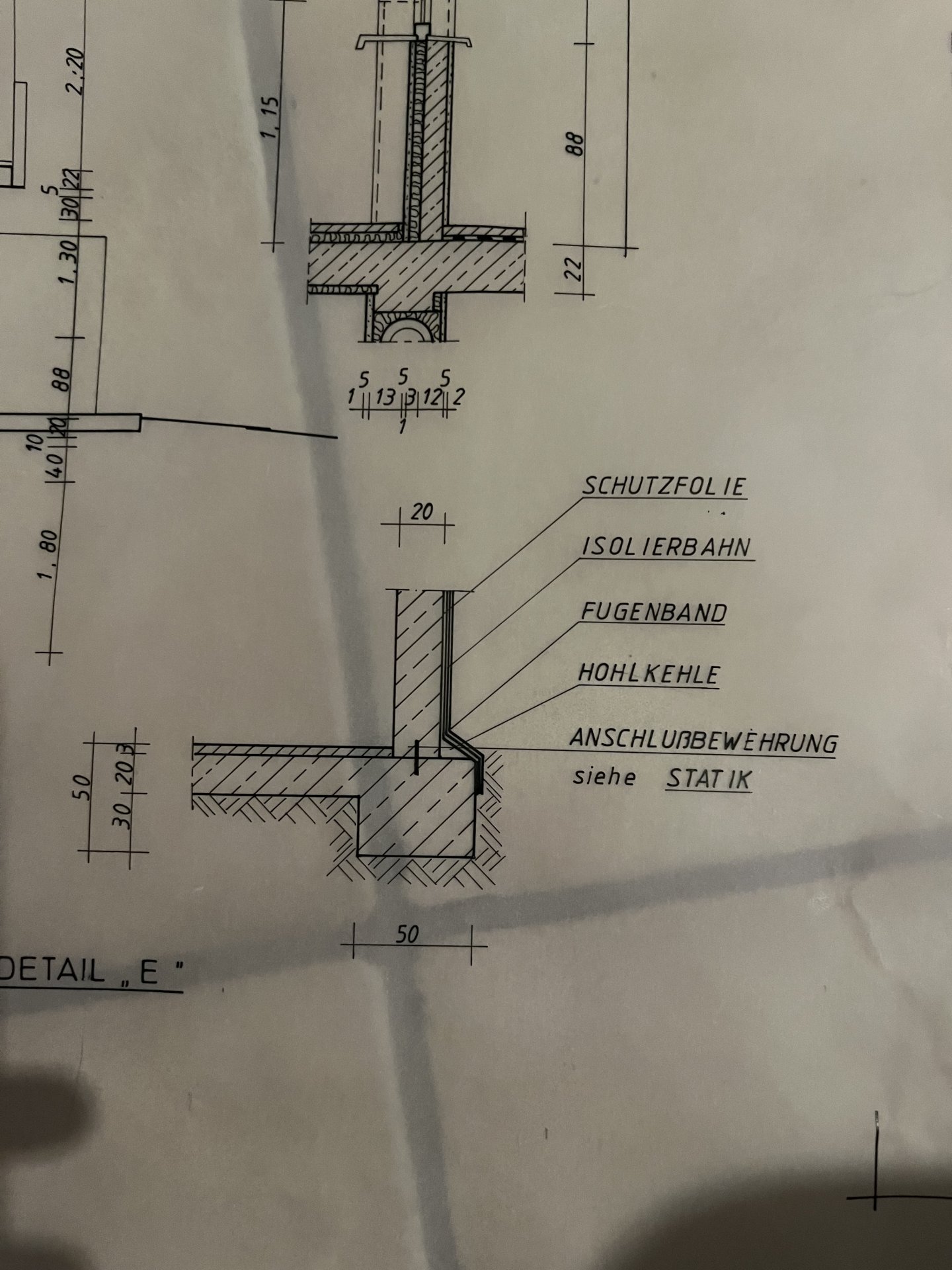

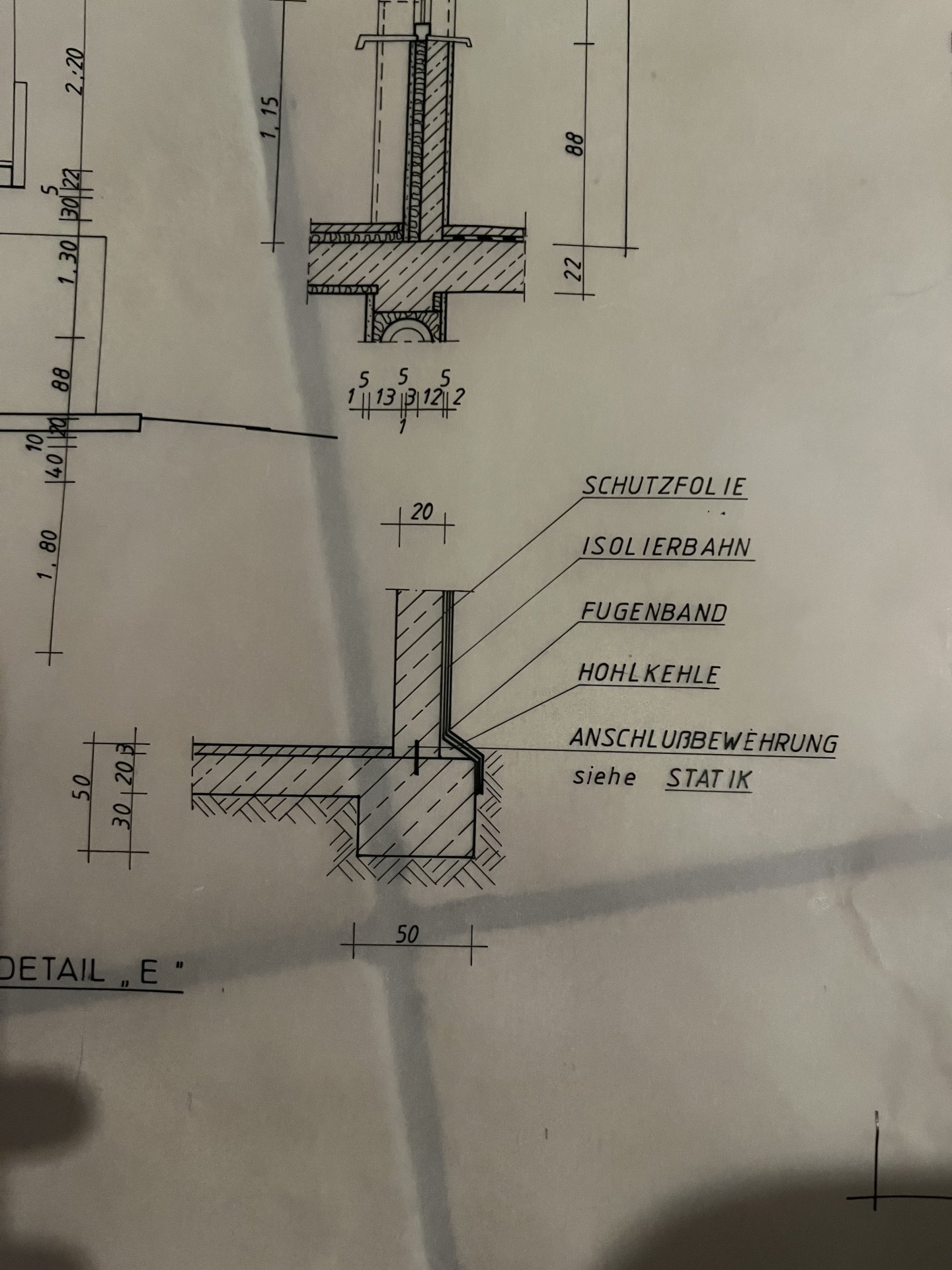

    Keller ist nicht beheizt, dafür soll bald eine Kellerdeckendämmung verbaut werden. Ich kann leider zu den HLZ nichts sagen, wir haben das Haus erst letztes Jahr gekauft und dazu keine Doku mehr. Deshalb kann ich auch nicht sagen, ob es ein echter WU Keller ist. Wie kann man das prüfen? Ist auf jeden Fall eine weiße Wanne und ich hab 0 Feuchtigkeit an den Kellerwänden. Habe auf den Bauplänen gesehen, dass wohl eine Art Isolierung verbaut wurde, aber nicht der Rede wert.

    Eine weiße Wanne ist ein WU-Keller. Das Bild zeigt die Kellersohle, das ist jetzt nicht so aussagekräftig für Deinen Fall.
    Gibt’s jetzt überhaupt tatsächlich diese angebliche Isolierbahn?

    Das Fugenband ist erstmal vorhanden, lass dir die Bauakte kommen, darin sollten entsprechende Vermerke sein

    Das mit der Bauakte ist ein guter Tipp, das werde ich zuerst mal machen.
